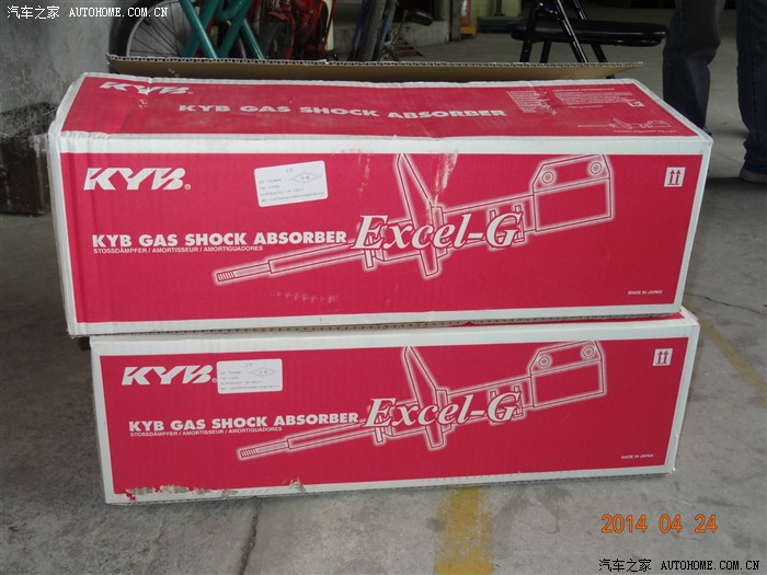

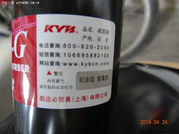

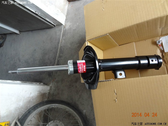

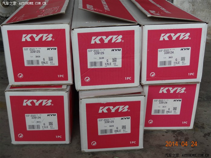

花版批量采购的日本原装进口KYB避震器

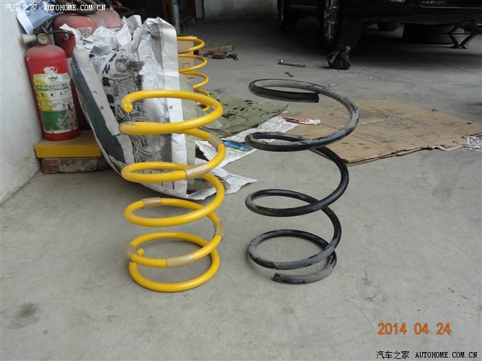

    前段时间刚好有车友海军要出手之前花版专业定制的,能跟KYB减震器匹配的弹簧,于是小弟果断出手,得到了传说中可遇而不可求的弹簧.花版也爽快答应帮小弟安装,真是感谢不尽!更可贵的是海军把转让弹簧所得的所有资金全部捐给我们"戈蓝车友会慈善基金"http://club.autohome.com.cn/bbs/thread-c-483-28281518-1.html,赞一个!
下面是经过花版特殊处理后的旧弹簧焕然一新

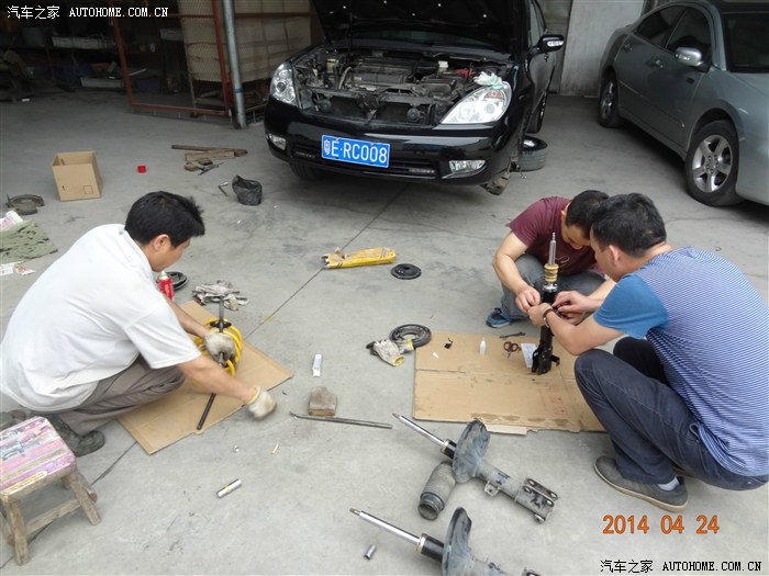

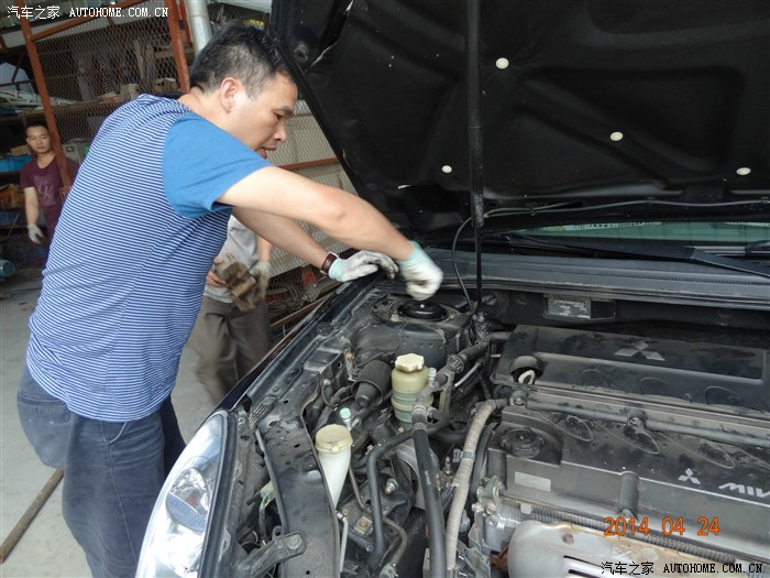

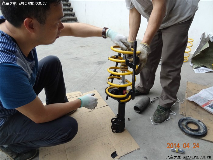

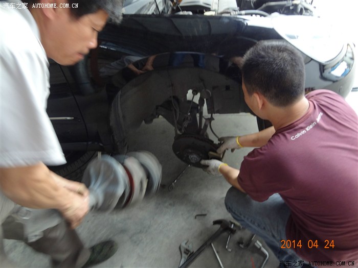

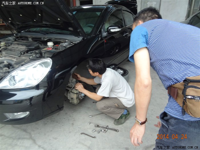

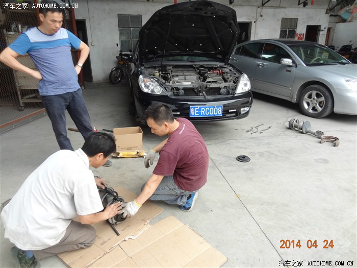

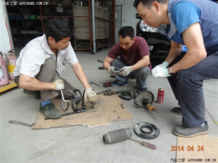

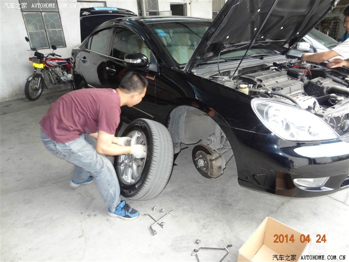

首先要拆下原车避震,并且要把原避震分解拆开,因为还要从原避震取下塔顶,弹簧两端的橡胶套,震芯防尘套,防震胶安装到KYB震芯上面使用.这次作业多亏有了花版厂里的两位得力干将,神秘阿叔以及小哥动手帮忙,都是他们两位拆装的,花版任本次作业的总指挥,我站边上观看拍照
下图这个之前花版赠送使用了几个月的平衡杆在更换了KYB避震之后也退休了,因为KYB支撑力足够,再使用平衡杆有点多此一举.
关键时候花版不停叮嘱阿叔小哥要小心,并给他们详细讲解每一个施工步骤,十分细心!

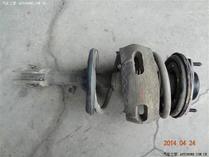

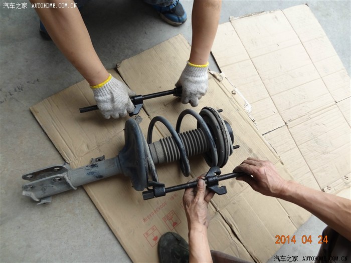

终于把两支避震拆了下来

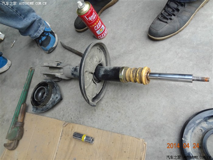

表面看无异常,其实里面的油早漏光了

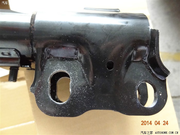

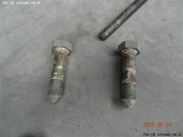

戈蓝避震的羊角螺丝比越野车还要大真不愧是拉力赛出身的

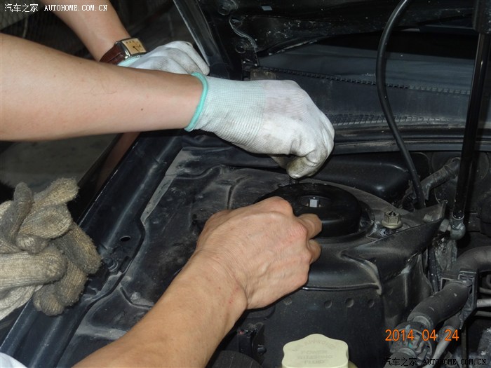

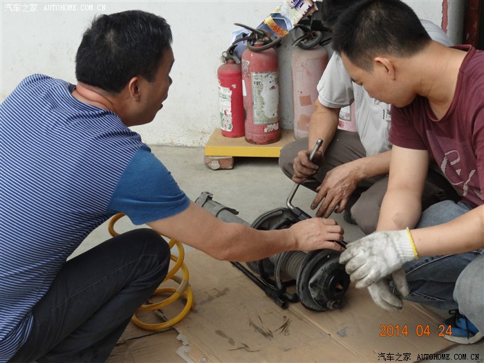

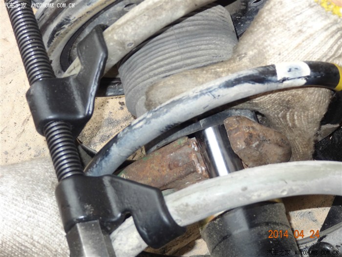

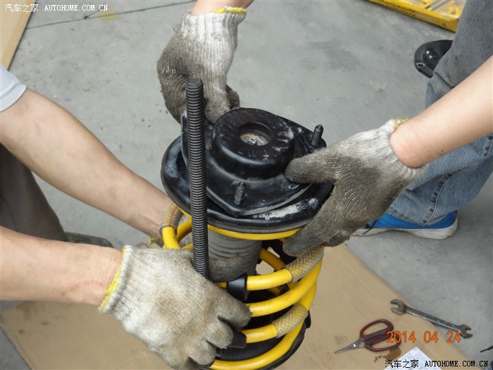

接下来拆下原避震的塔顶,因为没有特别专业的工具所以要拆下塔顶有些困难,圆形光滑的
震芯只能用卡钳费力的卡住,但是还是伴随着
塔顶螺丝一起转动,好在之前一帮戈友装过有经验,最终没有难倒阿叔跟小哥

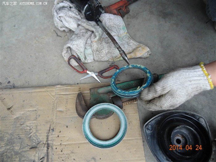

花版顺便保养平面轴承,给它加满黄油

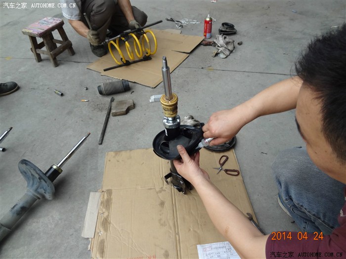

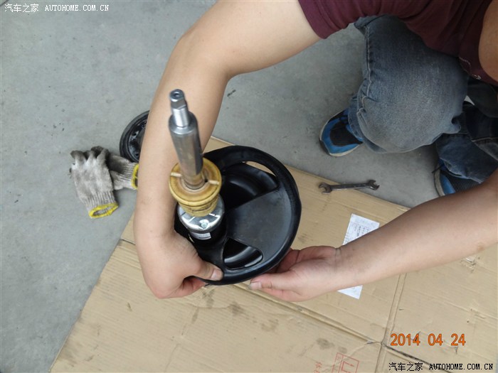

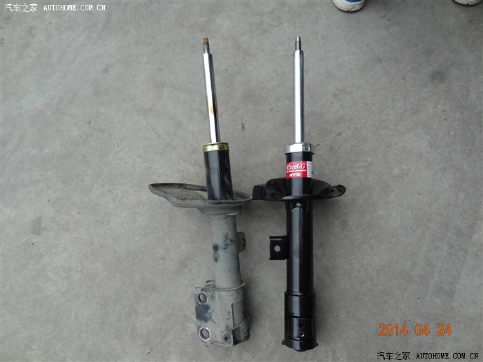

除了下图这个旧震芯跟旧弹簧废弃不用之外,其它一切配件都要再利用.进口的KYB震芯跟原车震芯外形基本一致,重量区别也不是很大,看来原车震芯质量不好还是跟生产厂家的技术或者跟弹簧的匹配有关系.

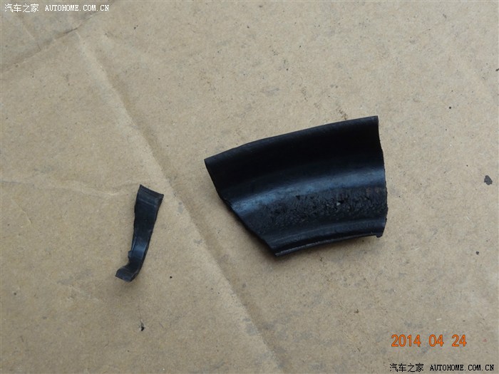

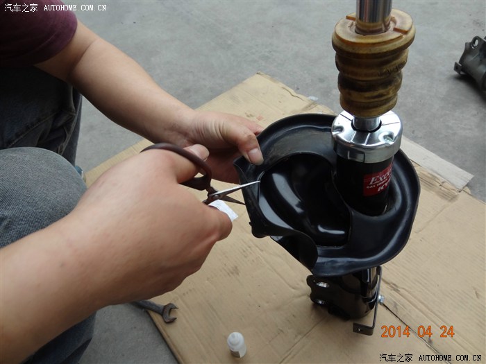

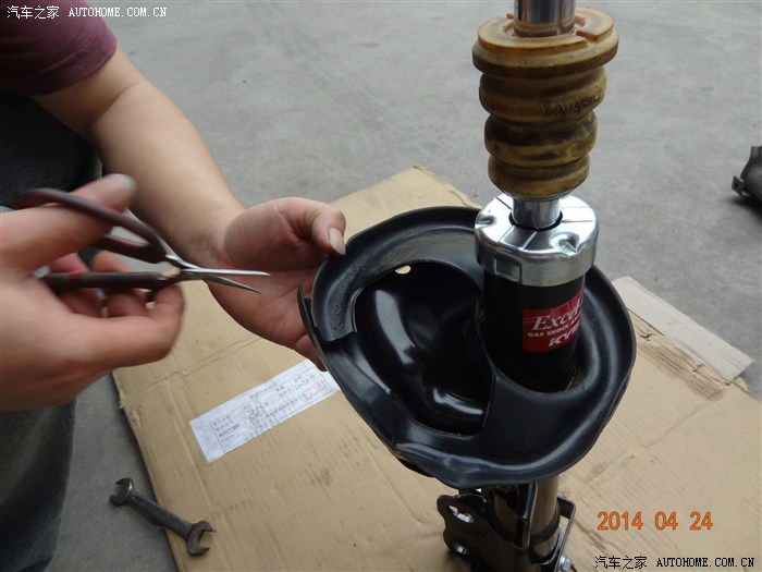

因KYB震芯的弹簧托盘比原车震芯的弹簧托盘小,所以这个托盘胶套要经过处理才能合适使用
大概剪掉这么多
因剪后有断面,为了安装时不移位又方便安装,所以用502胶水黏贴固定

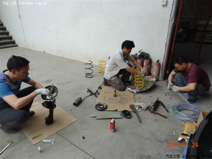

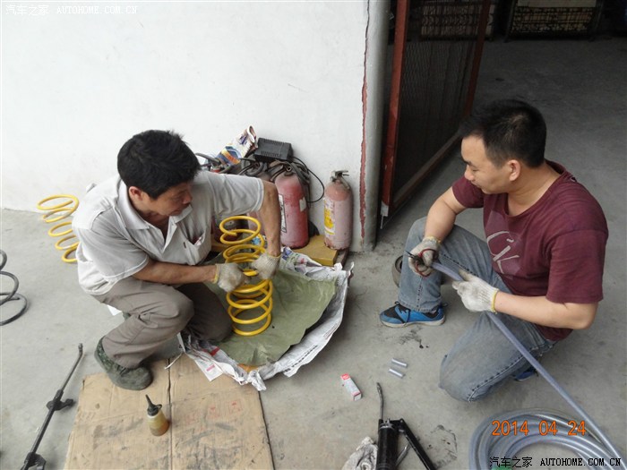

安装弹簧之前先给弹簧套上胶管以防弹簧撞击产生异响
分工合作,忙得不亦乐乎

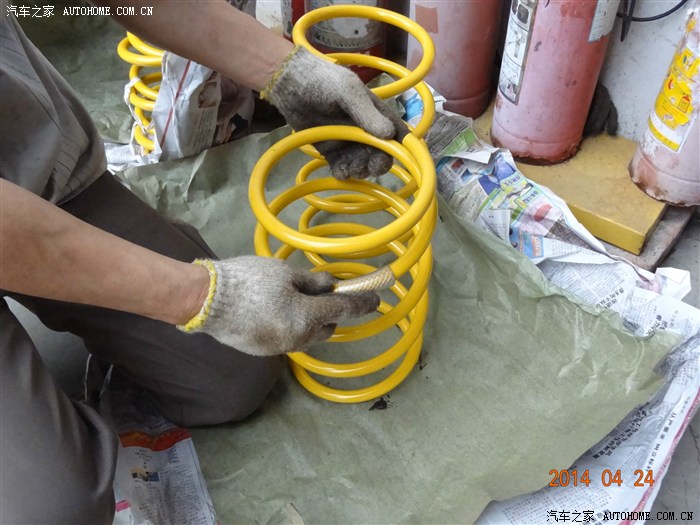

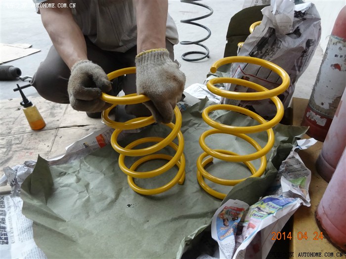

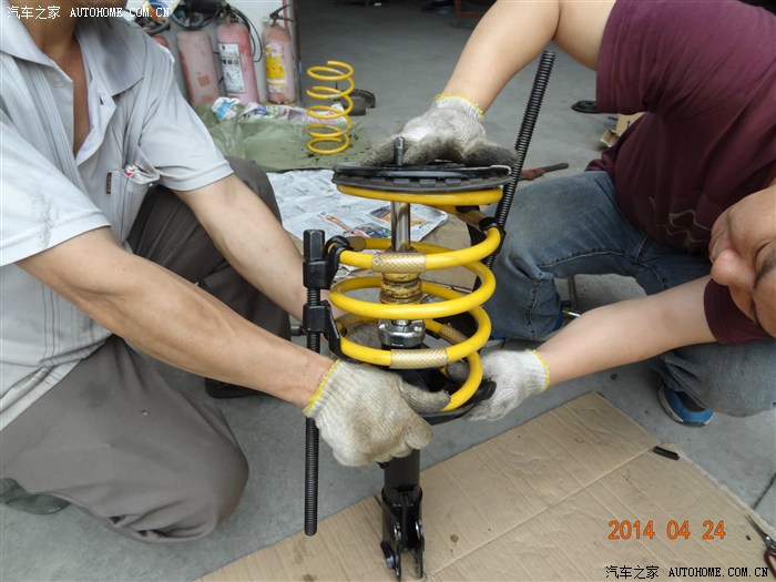

新弹簧比旧弹簧设计多一圈,线径也粗一些,更有支撑力更有柔韧性,重量也增加了不少
准备弹簧跟震芯合体

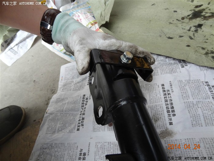

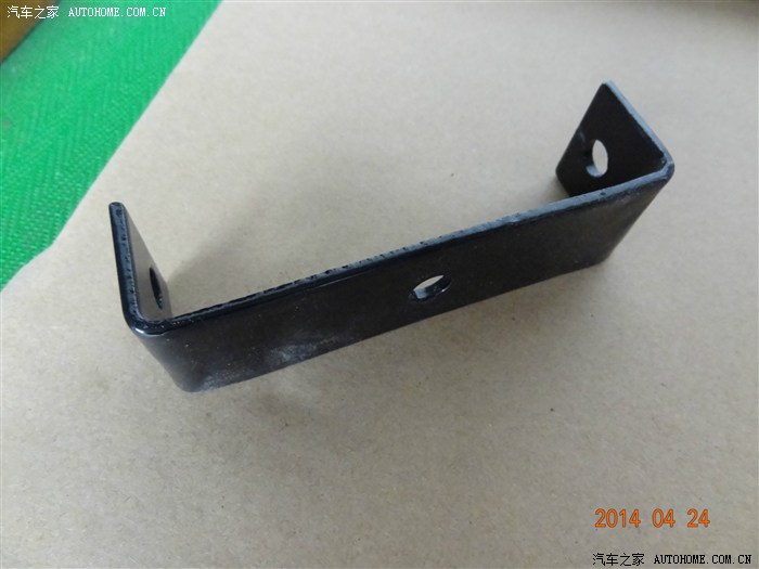

花版自己加工出来的刹车管线支架
重新加工过的羊角螺丝孔

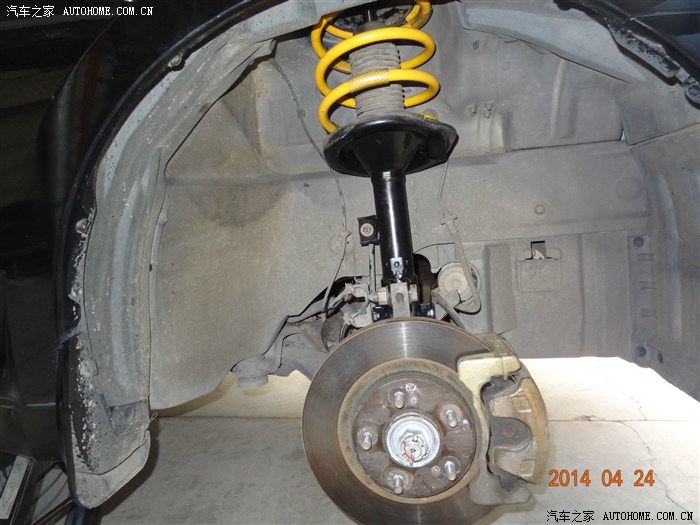

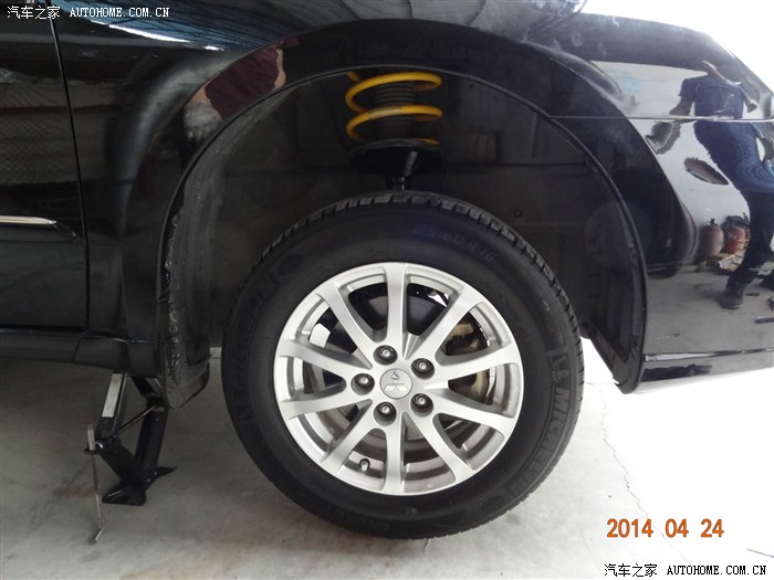

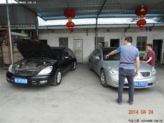

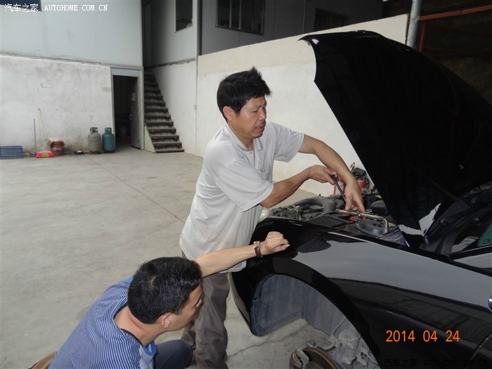

开始装车
安装完毕,试车
