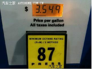

一、先来谈谈中美之间汽油标号的差别:
美国大多数加油站油品是从87号到93号,一般来说,87号为Regular,89号为Silver,而93号为Gold。根本就没有中国所谓的97号和98号的汽油,实际上多数人使用的还是Regular,也就是87号油。
美国的
汽油标号用的是马达法。 中国的汽油标号用的是研究法。
    美国马达法标号90号=90号
中国研究法标号90号(90X0.8+10=82)相当于美国马达法标号的82号
中国研究法标号93号(93X0.8+10=84.4)相当于美国马达法标号的85号
中国研究法标号97号(97X0.8+10=87.8)相当于美国马达法标号的87号

还有一种办法叫马达法(MON)。和研究法不同,它是在发动机转速为900转、高负荷情况下进行抗爆震试验得出的结果。通常同样的油品马达法测定的辛烷值比研究法要低。至于美国和加拿大采用的是所谓抗爆震指数法(AKI),它是把一个油品用研究法得出的辛烷值和马达法的结果加起来,再除以二,也就是 (RON + MON)/ 2,美国加油站的机器上都注明了这一点。
在美国使用得最多(超过90%)的普通87号汽油,用研究法测定的名义辛烷值为91~92,用马达法为82~83,两者平均起来的名义辛烷值是86.5~87.5,所以定为87号油,相当于中国的92号油。
