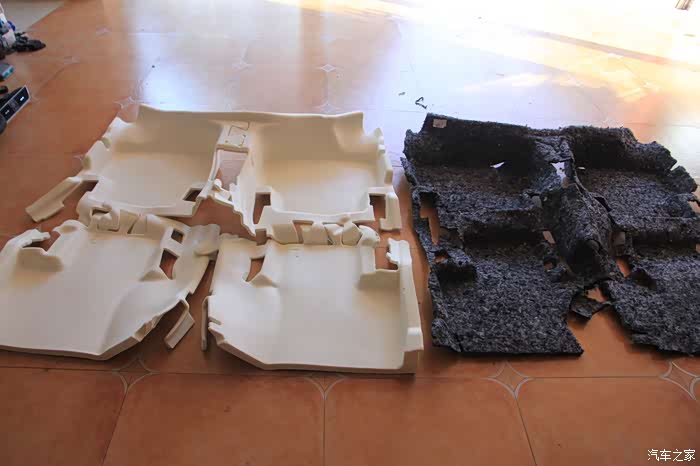

本来只是打算去朋友店里修改一下丹拿音响的参数,听朋友说他自己开发了一套聚氨酯材料的隔音毯,当时牌子还没想好,现在起名字叫迈祥隆,想想自己的车开了三四年,每次上车其实都有一定的异味,也许是因为之前空调排水口的管子脱落漏了一部分水到黑心棉上,但开窗透气也没什么用,于是决定尝试尝试这个隔音棉看看能不能解决异味的问题
避免打广告嫌疑 店家名字P掉

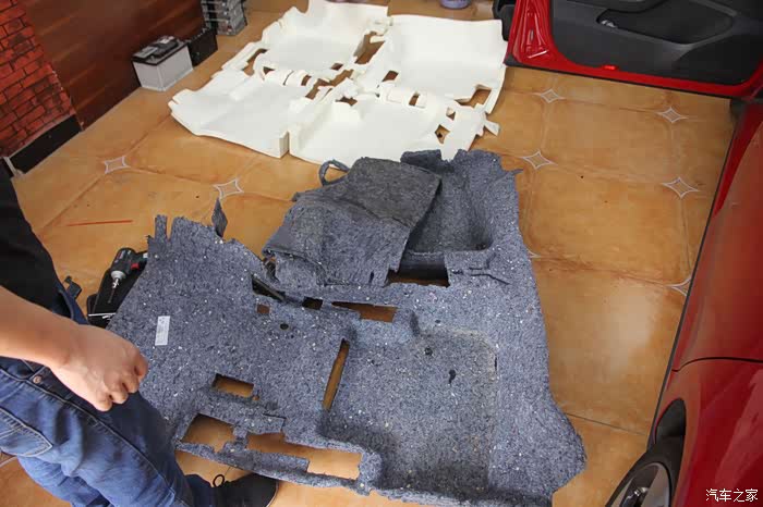

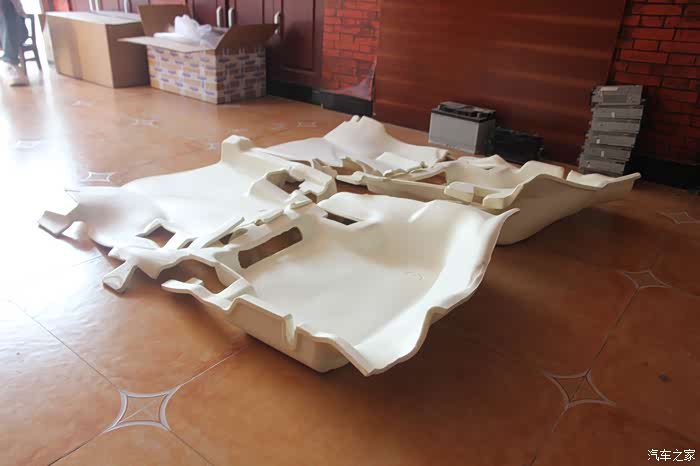

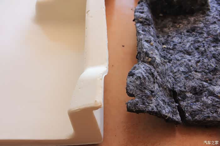

聚氨酯与黑心棉对比
聚氨酯与黑心棉对比

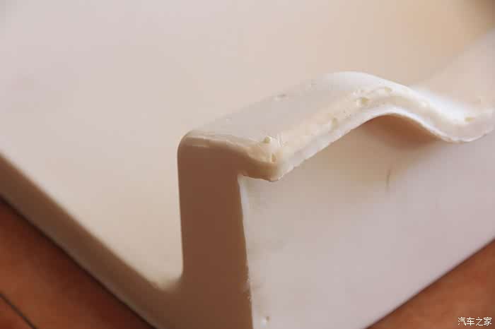

首先聚氨酯的地毯看起来就舒服多了,白花花的一大片,***软软的,朋友还和我拿打火机演示了一下,聚氨酯材料用打火机是点不燃的,所以也多了阻燃这么一个功能
聚氨酯与黑心棉对比
聚氨酯与黑心棉对比

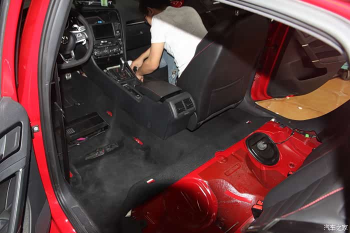

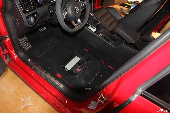

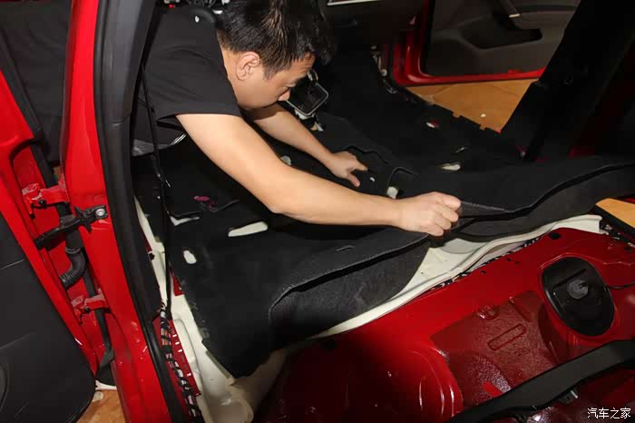

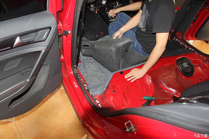

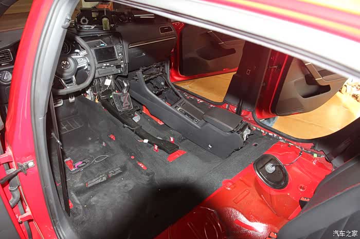

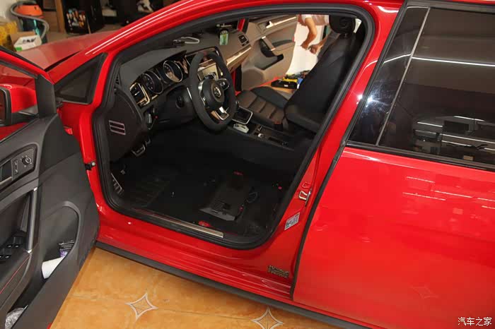

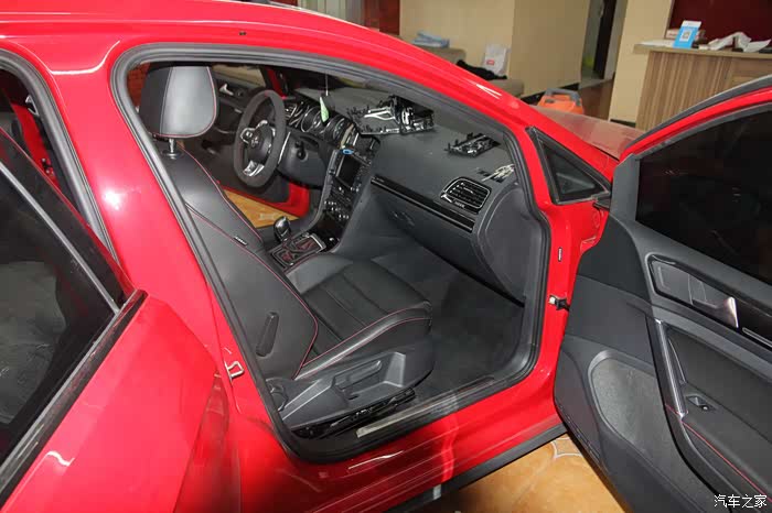

接下来的步骤就是安装了,一共花了大约一小时左右,要拆掉所有的内部座椅,中央扶手,取出原来的黑心棉替换掉,虽然听着是个大工程,但店里的伙计动作非常利索,卡扣与接缝都安装到位没有出现损坏的情况
拆除座椅
拆除座椅
拆除座椅

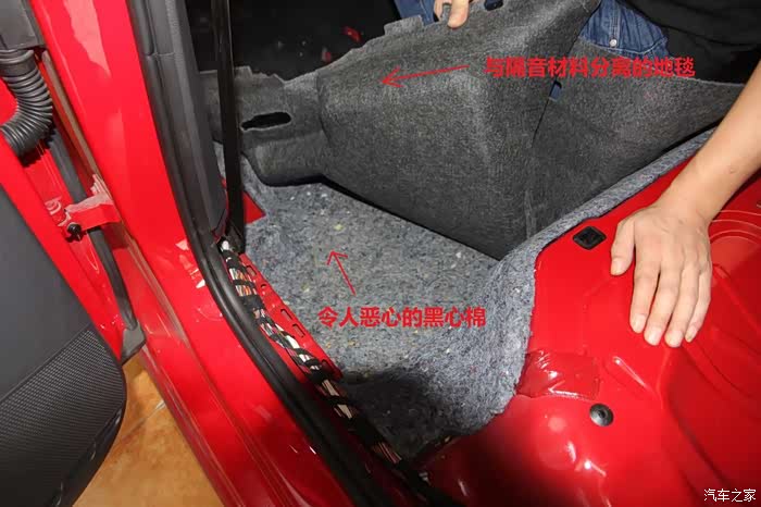

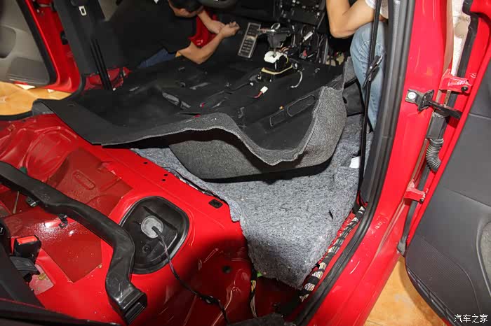

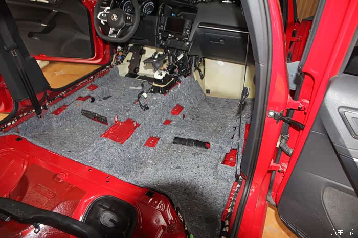

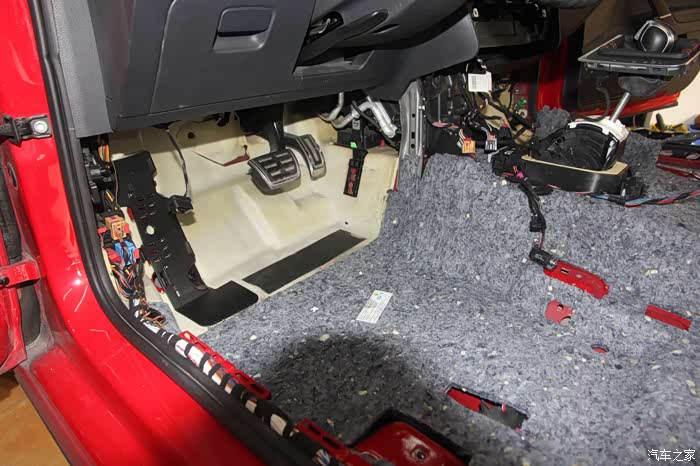

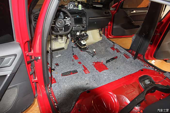

掀开地毯 露出黑心棉
取下地毯

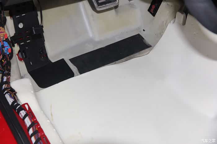

完全取下地毯后可以看到在座舱的前部,大众使用了较高级的聚氨酯材料来阻绝发动机的热量与噪音,而乘客下方为了节约成本使用了黑心棉
换个角度
座舱前部的原厂聚氨酯材料

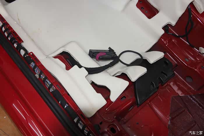

取下黑心棉,准备替换

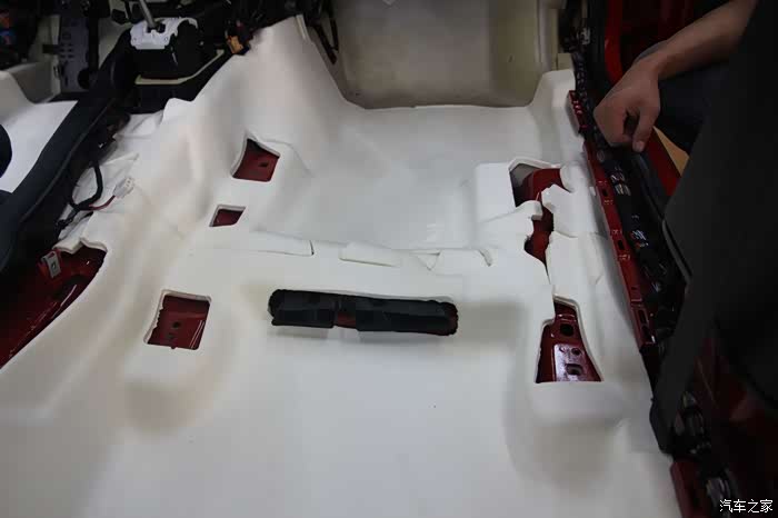

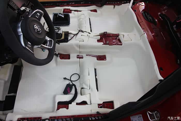

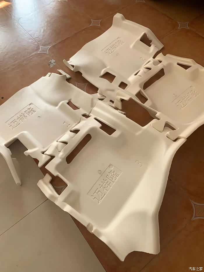

这套聚氨酯隔热棉在开模的时候非常细心的比对了原厂的所有预留孔的位置,所以不必担心后期还需要自己动手做修改
与前部的原厂隔热棉完美拼接
严丝合缝
整个隔音棉由四块独立的小部分组成,中间使用积木一样的方式进行拼接

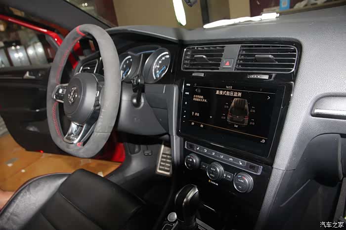

最后还顺便把原车的6.5寸屏替换成了9.2 (还没编码 显示的是途安)

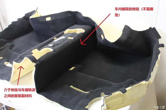

最后写一些背景知识,车辆地毯下的隔音材料,起到了减弱胎噪路噪与隔绝车内外温度的作用,一般豪华品牌会使用聚氨酯作为制作材料,而一般品牌只会使用工业垃圾堆积而成的黑心棉,就连最入门的宝马1系,尽管售价比高尔夫GTI还要便宜,也会使用最高档的聚氨酯作为隔音材料。
宝马1系的一体式地毯与聚氨酯
大众GTI的分离式地毯与黑心棉

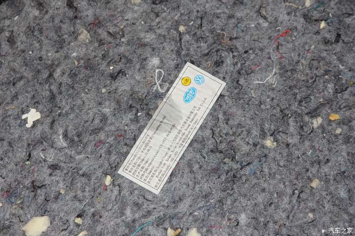

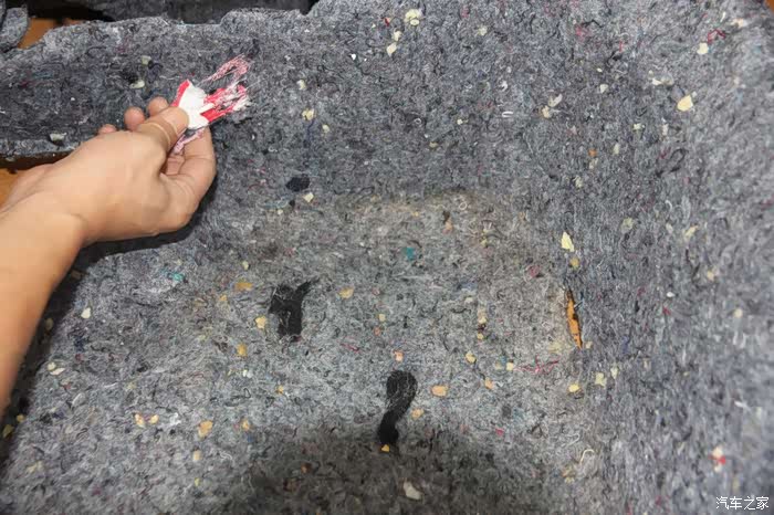

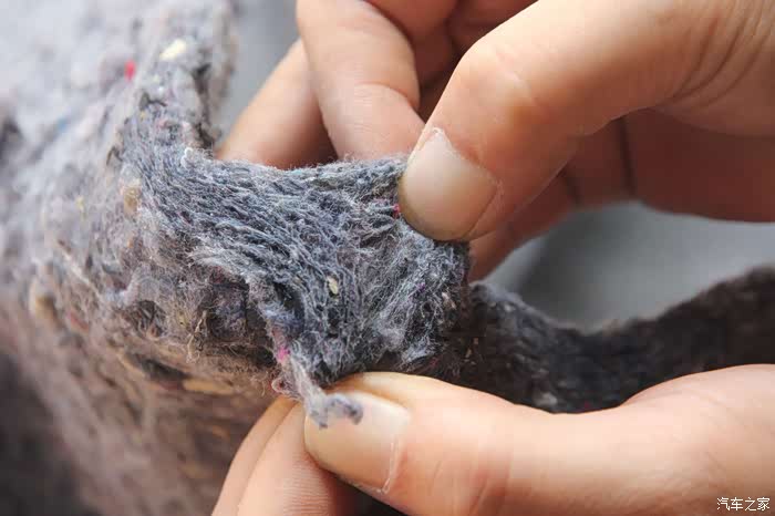

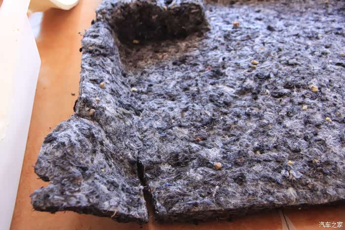

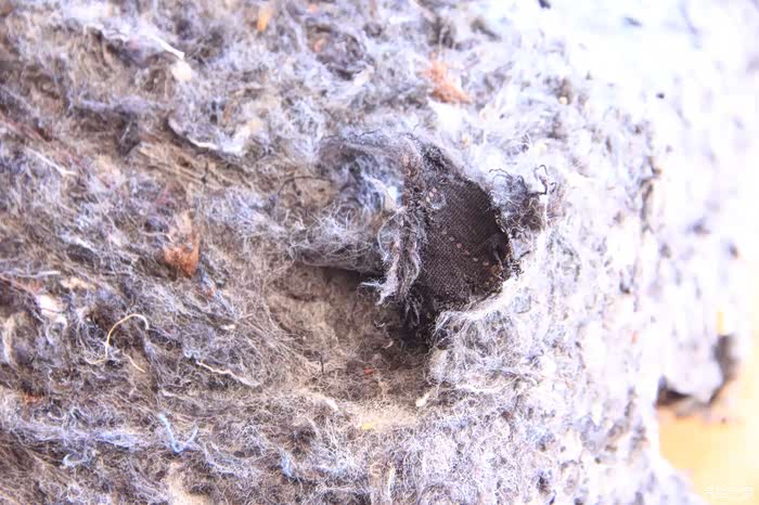

乍一看像是洗衣机滤网里掏出来的因为绒毛堆积而成的物质

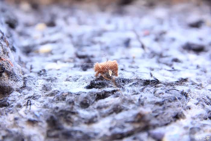

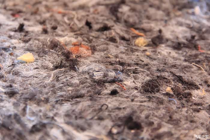

各种五颜六色的衣物碎片与一小块一小块的海绵还有毛线头,还能撕出一大块大花布
一汽大众 纯正配件
