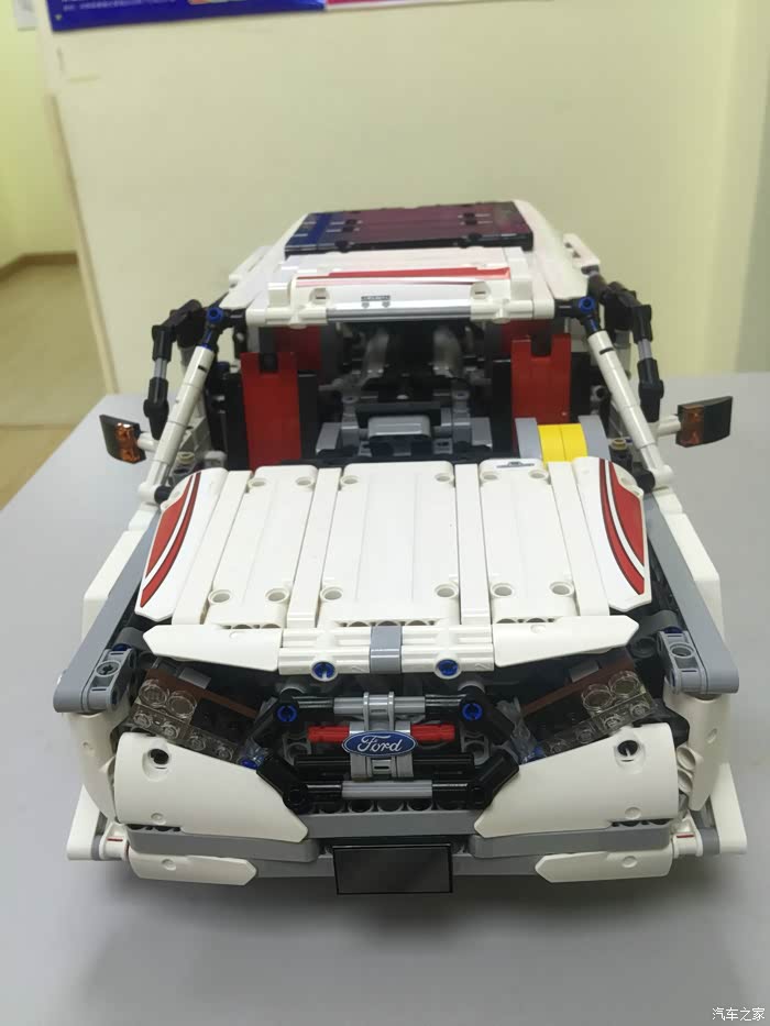

这是我第一次在汽车之家发帖,本来想把初次留给换新车的时候发,没想到这次要破初了,在汽车之家坛子里已经潜水两年多了,每天都习惯看下汽车之家里的新帖和新视频,特别喜欢夏东车评,从地盘的角度去反思车在性能上的特点,对我在汽车的认识上给予了跟多帮助,闲聊不扯了,下面开始正片,自己本身是个乐高老师,入乐高坑也是理所当然的事情了,自己入的是科技坑,今年的乐高42056保时捷911相信给很多人留下了深刻的印象,很可惜它没有动力,更不能遥控,把玩性就降低了,但是对资深玩家来说是个好事情,改造也是一件很快乐的事情。

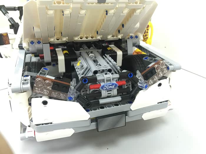

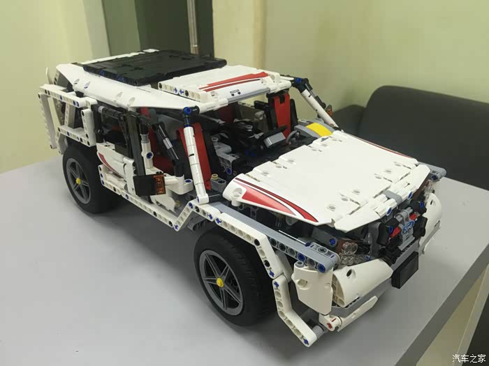

福特锐界一上市,给我的感觉就是相比老版的全进口车型更加时尚了,当然也更大了,相比于同级别的汉兰达更加适合年轻的我们(很钟意2.7运动,可惜米不够),这是我第一次对真车进行比例的moc,并且自己要求是遥控可动,具有一定的越野性,对自己来说是一次挑战,前前后后搭建了三辆,最后进行删选就有了现在这辆,长宽高分别是45cm/19.5cm/17cm,轴距25cm,真车比例差不多1比10,四缸发动机联动,两档变速,电动天窗,自己还加装了第二排座椅的小桌板,说了这么多,上图吧.
http://v.youku.com/v_show/id_XMTczMTYwMDE5Ng==.html (优酷上传的视频)

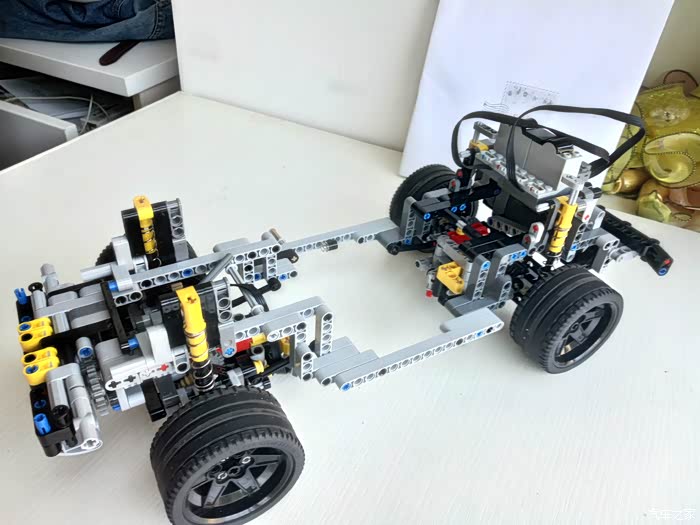

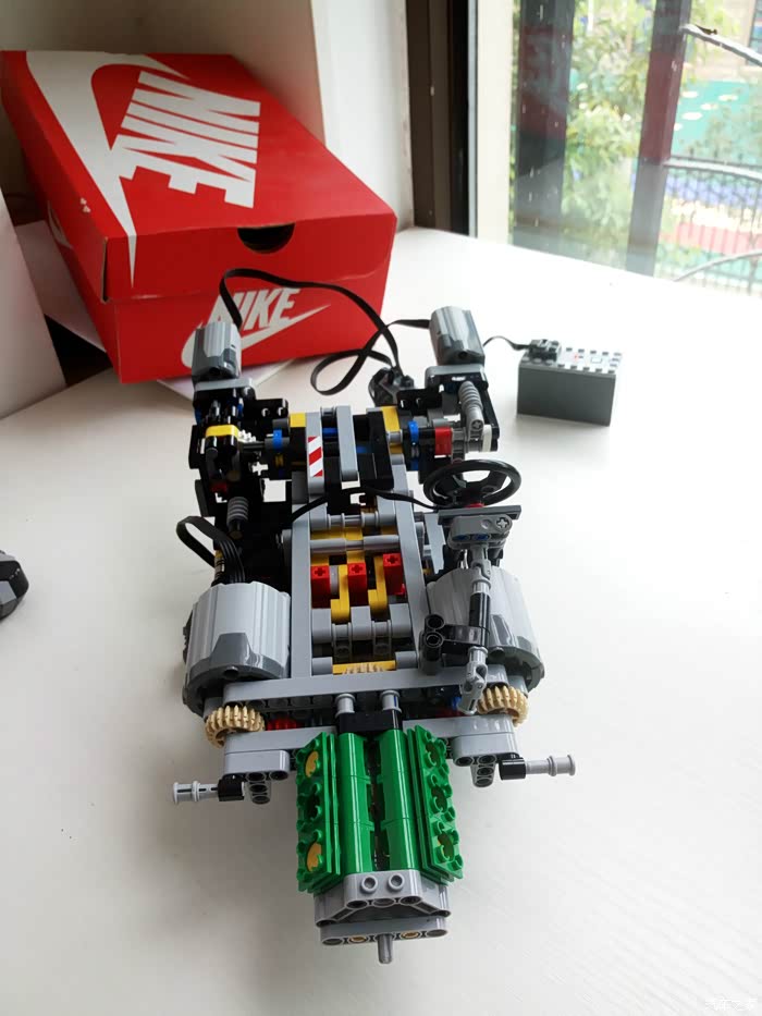

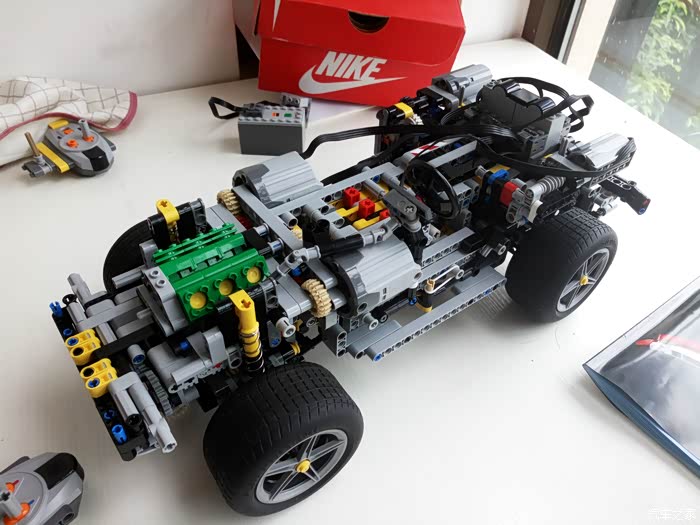

这是第二次搭建的地盘,用的牧马人的
动力是两个xl马达,五档变速
搭好了之后发现完全不符合锐界7座车的布局

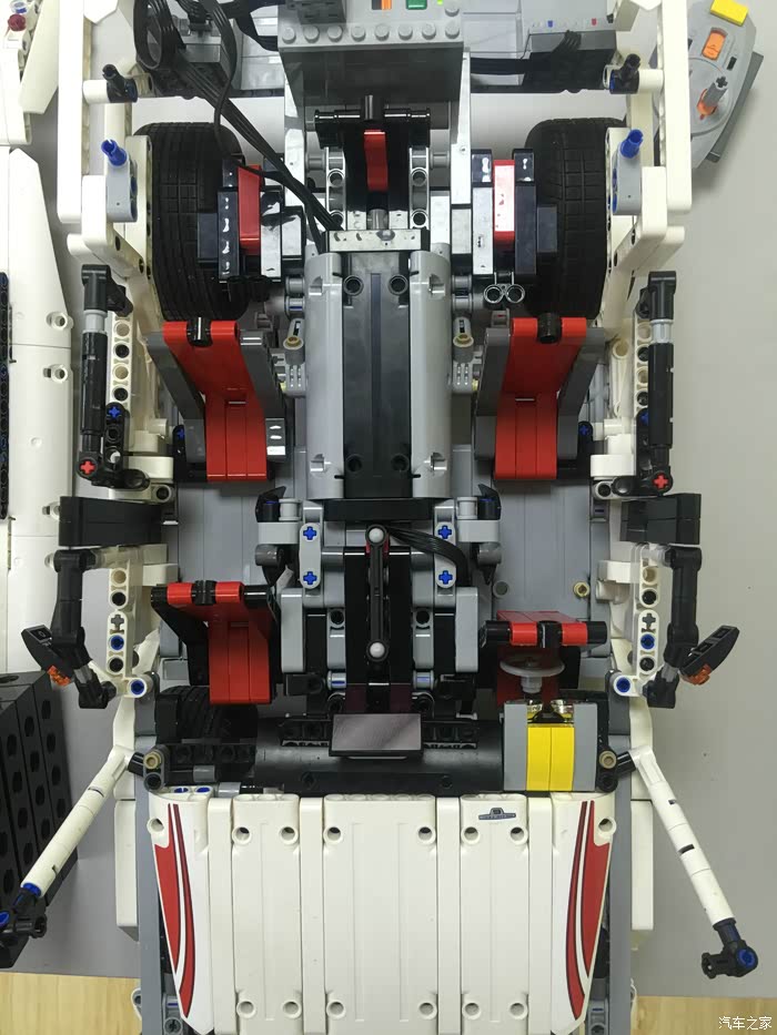

这是我最后选定的地盘,前桥双叉臂独立悬挂,后桥整桥式非独立悬挂,baja的底盘,两档变速,一个xl马达驱动,轮胎用的是乐高蝙蝠胎,为了让轮毂变大,假装了轮毂件
