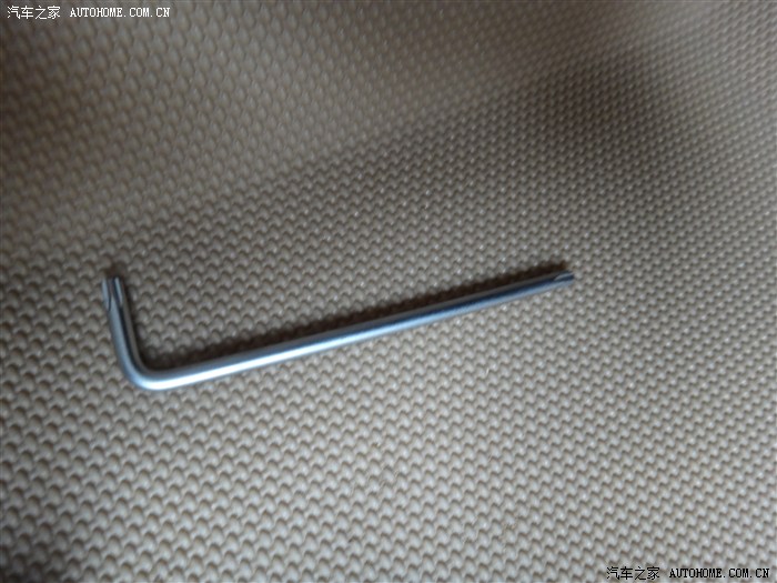

刚看了昨天发表的那个清理空调滤芯的帖子,今天自己也动手清理一下,那位朋友的乐乐应该是老款的,因为空调滤芯的位置和我的不同,我是去年三月份提的乐乐,到现在 一年多,也就跑了13000公里,有点少,平时野也就上下班开,基本很少出去,所以车也用的很省。?? ? 之前,自己也动手清理过空气滤清器,那会不怎么上网,也就没哟发帖,昨天看到那位朋友发的帖子,所以想想今天自己也弄一个。自己平时也喜欢动手摆弄摆弄车,所以这次清理风机也很顺手。之前也拆开过乐乐的空调位置,拆开后,发现螺丝都是花型的,苦于当时没有工具,所以没办法就给装回去了,这次好不容易找到了花型扳手,所以早晨,正好今天还多云,不是很热,那自己还弄了一身汗...
