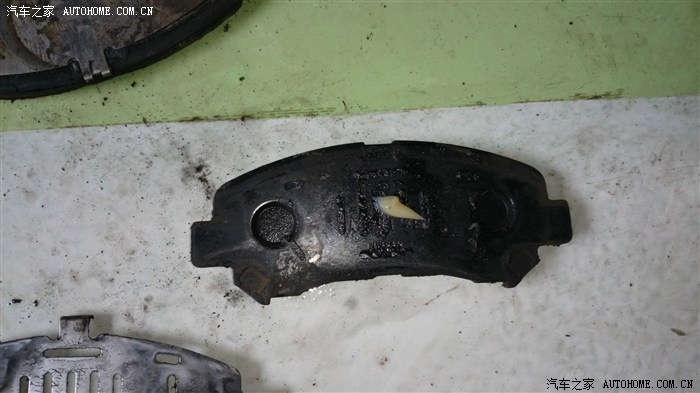

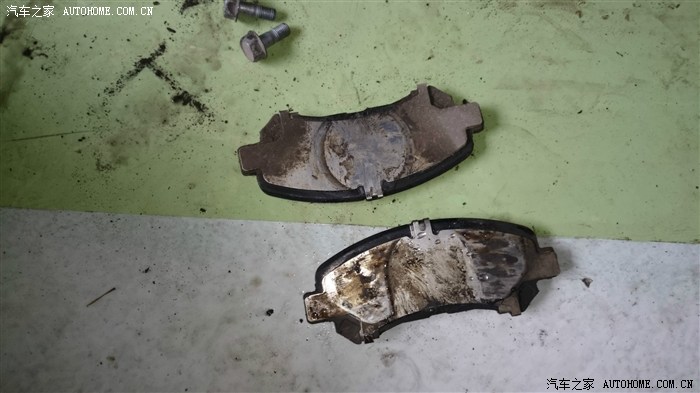

        我的逍客雷2010年购买,行驶几万公里后也出现这样的情况,不仅是前刹车,倒车时侯刹车,后刹车也有明显的声音,我判断不可能前后四副刹车同时都出现故障,应该是磨损或者缺油之类的保养性问题,于是自行拆解了四轮刹车组件,果然问题出在刹车片滑轨和消音片的润滑上,刹车片背后的消音片上满是润滑脂高温烧结的碳化污垢,已经完全失去了润滑和消音作用。因为刹车长期高温,同时冬天寒冷气候下也需要有效润滑,所以这里需要耐高低温的优良润滑脂,我在网上购买了耐高低温全合成润滑脂,将各组件清理干净后涂抹润滑脂,装车试车,完美解决,刹车再没有一点点的撞击声。为了帮助大家了解过程,今天我特意抽空将左前轮刹车组件再次拆解,拍下图片,以供朋友们参考解决。

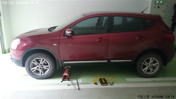

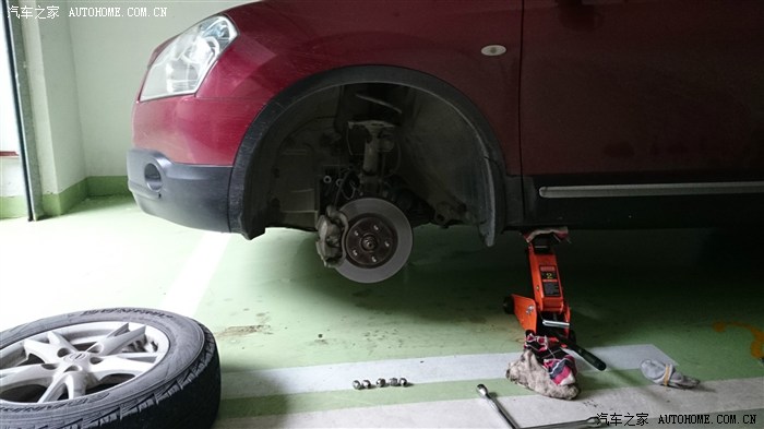

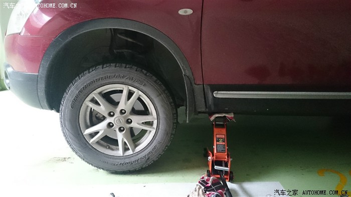

第一张,停车于采光照明良好的地方。工具准备:千斤顶,轮胎扳手,14mm梅花扳手一把,大一点的活动扳手或者锤子一把,耐高低温全合成润滑脂一管,细砂纸两张,纱线手套两付,干净的抹布两三块。

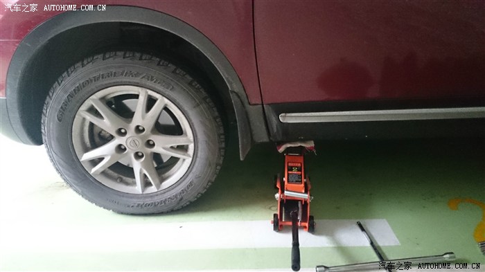

先用千斤顶将车辆抬起一点,一点即可,不要将车轮抬离地面,这样先扳松螺栓,不会让变速箱锁止机构受力受损。

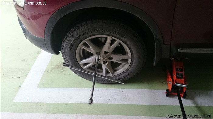

用轮胎扳手将螺丝松一点点,不要旋出。
操作千斤顶,将车辆抬起,到车轮彻底离开地面即可。然后将五只轮胎紧固螺丝全部拆下,卸下轮胎。

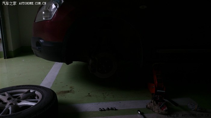

没开闪光灯有点暗,轮胎已经卸下。螺丝要归类放好。

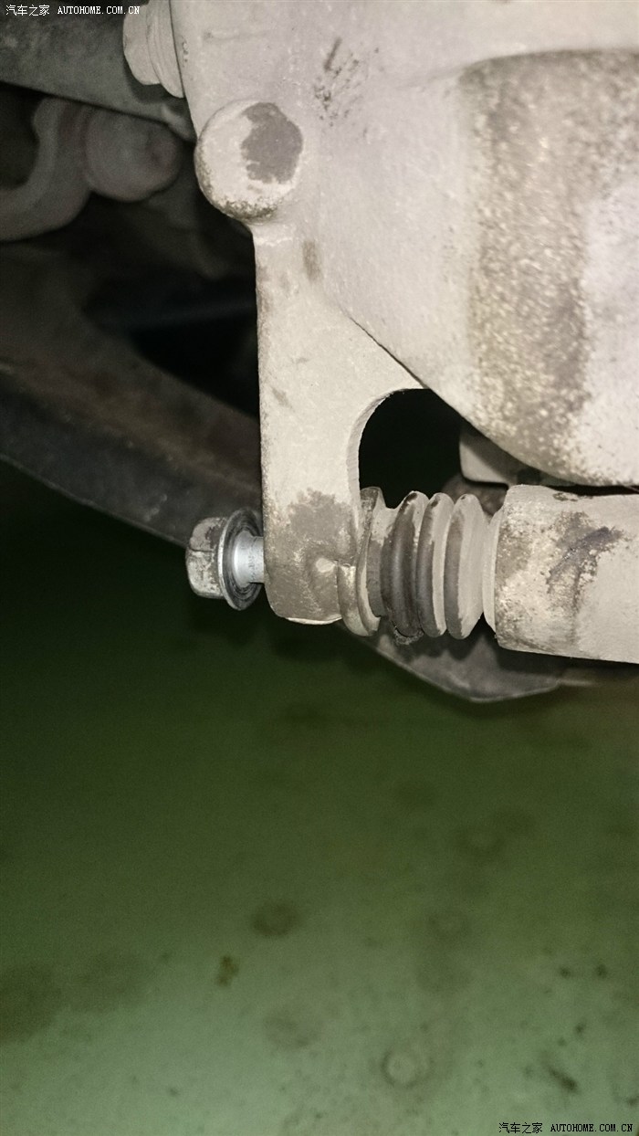

这个螺栓用14mm 梅花扳手拆掉,非常紧,所以需要用大扳手套住梅花扳加力,或者扶着14mm 的梅花扳手,用锤子往上砸两下就会松了。

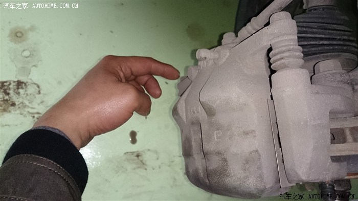

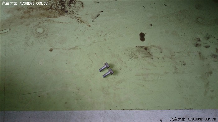

这个下面的螺栓跟上面的一样,也同样方法拆掉。这两个螺栓就是刹车分泵的支撑紧固螺栓,所连接的是浮动轴,这样分泵就可以实现浮动,以使两面刹车片受力一致。
就是这两枚螺栓,拆下放好。

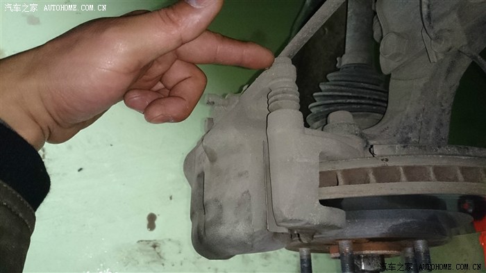

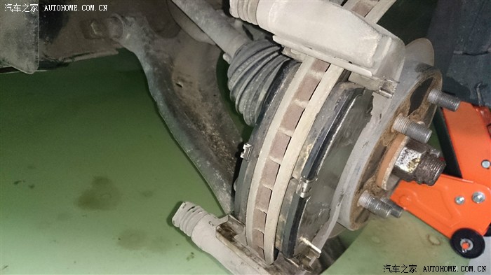

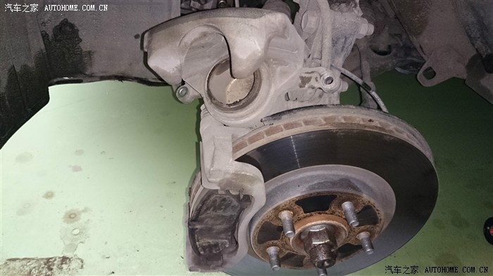

两枚螺栓拆掉,刹车分泵就可以轻易的往后拉出了。

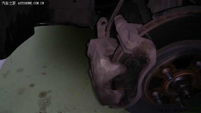

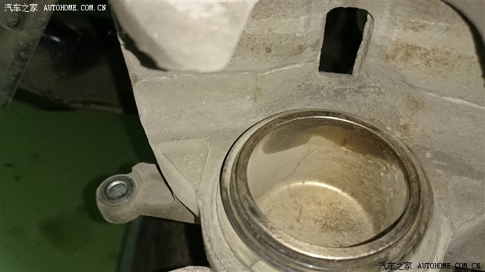

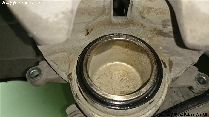

刹车分泵已经拆下,中间圆形的就是活塞,逍客采用的是单活塞浮动式卡钳。

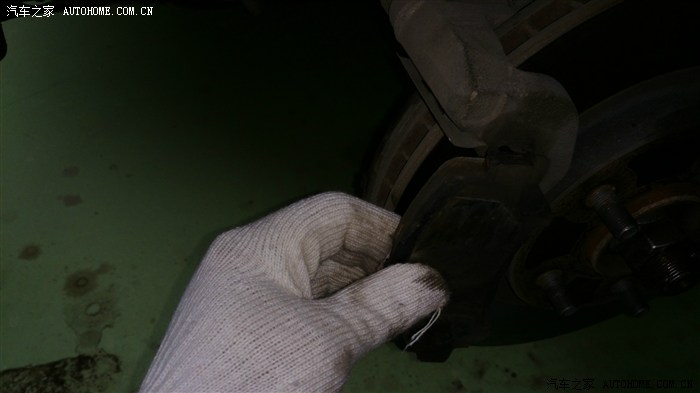

分泵拆下后,两侧的刹车片就很容易沿滑轨取出了

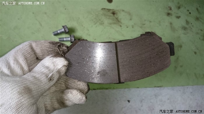

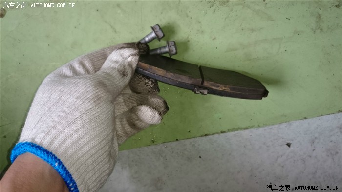

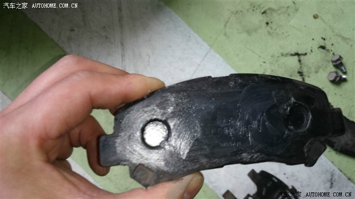

看看这个刹车片,已经工作了近十一万公里,中间的槽仍然很深,我估计再用五万公里不成问题。十五万公里才换刹车片,大赞一个这质量,从未听说其他车可以。
看一个正面的,磨损均匀光滑,拆装时候切记这个摩擦面不可沾上油脂,会影响刹车效果。

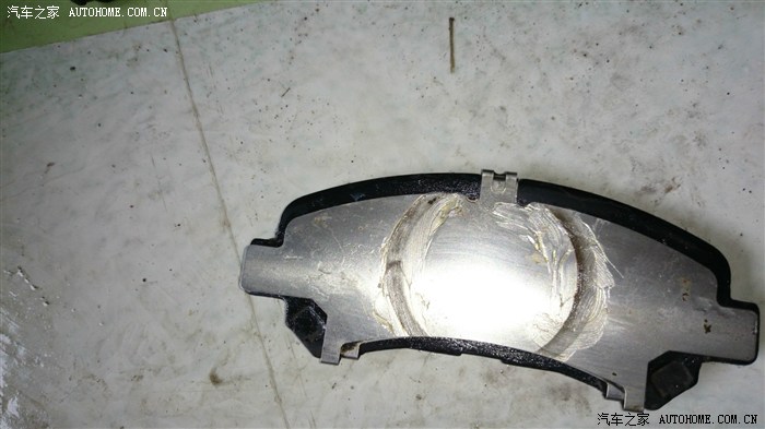

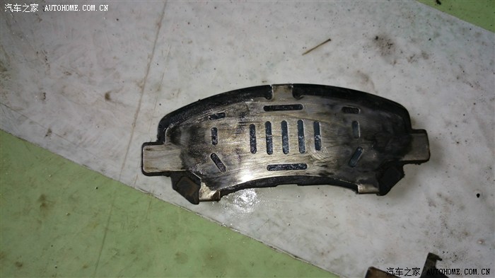

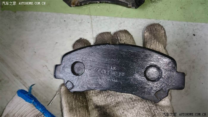

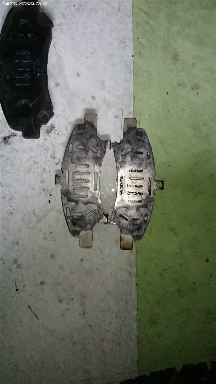

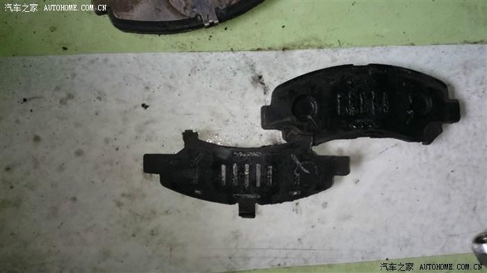

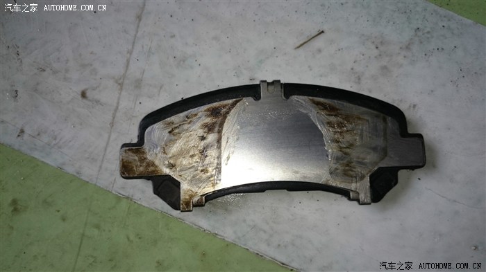

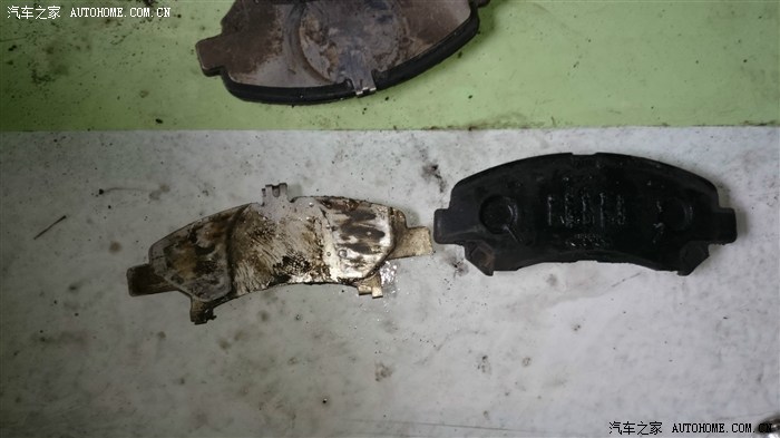

正副刹车片,背后的金属片就是消音片,有圆形压痕的是里侧的。
轻轻一扳就可以取下,这是两片合装在一起的消音片

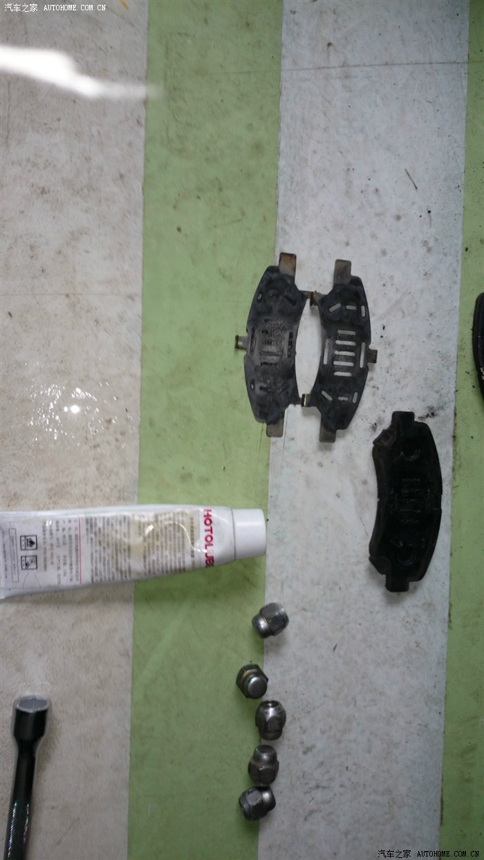

消音片反面,紧贴刹车片背后的是中间有空格的
分开之后就是这样的,一片带有凹槽和镂空格,一片是平整的,装在一起,里面填充油脂,活塞瞬间夹紧时候就会有微小的缓冲,达到消音的效果。

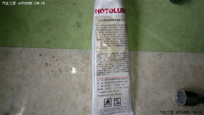

这就是全合成油脂,耐高低温,低温40度不会改变特性,高温三百多度也不会融化流淌,更不容易结焦。

分泵活塞用干净的布擦拭干净
薄薄涂上一层油脂,切不可多。

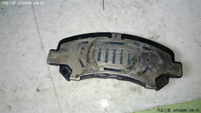

刹车片背面清理干净,已经涂好油脂。中间略多,边上极少就行。
第一层消音片装上后背面再涂一层油脂。

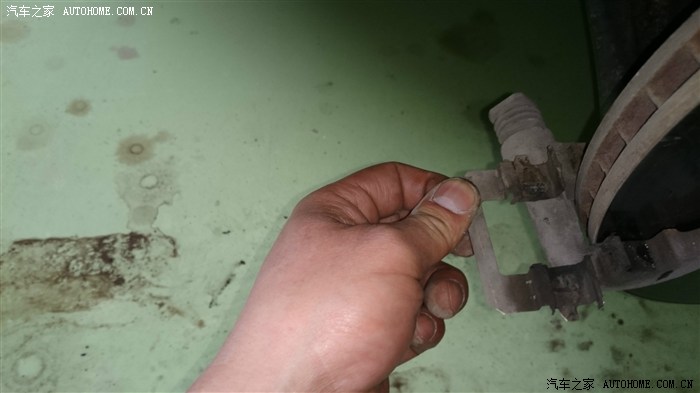

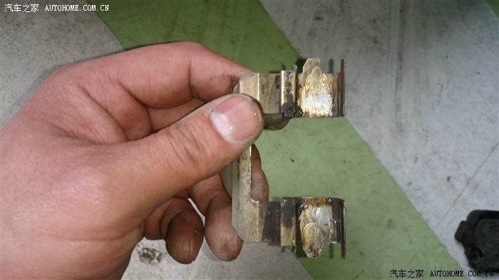

这就是刹车片的定位轨道,上下各一片,也有刹车消音的作用,在有摩擦痕迹的部位清理干净后少量涂抹油脂,多了会污染刹车盘。
定位轨道片是卡在这个部位的,安装要卡紧

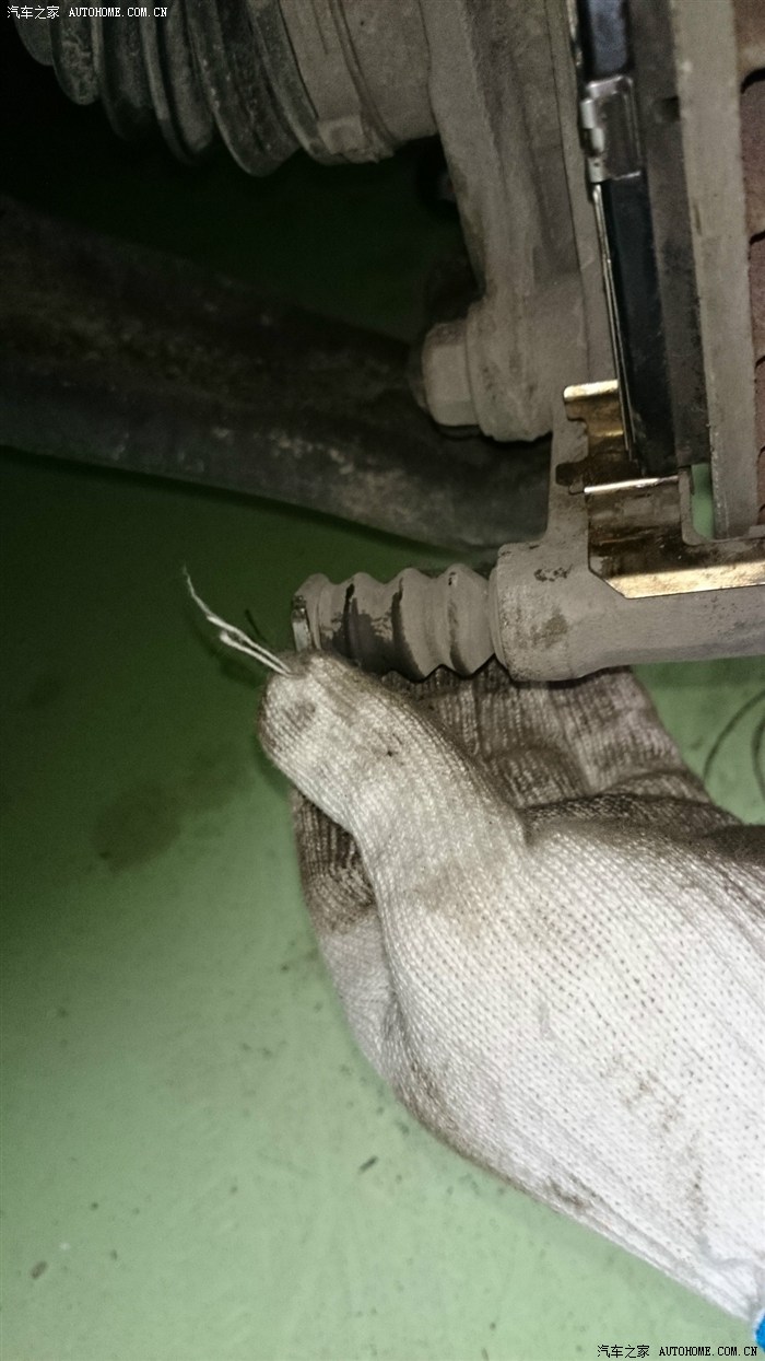

发重复了,这个波纹橡胶套里面就是浮动轴,因为相对密封不太容易缺油,用手拉拉,应该有一定的阻尼,没问题就不要拆了,因为上下两根轴结构是不一样的,装反了就不好了。
