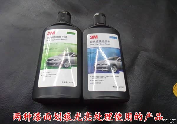

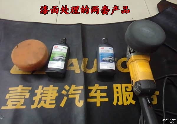

第5步骤中是两种方式:一是抛光、一是镜面还原处理。

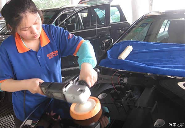

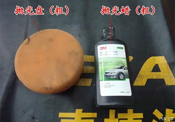

抛光作业作用是去除车身划痕,抛光的原理是抛光盘高速旋转使抛光蜡(可以想象成坚硬的微小石子)摩擦车漆,一般用于旧车去除划痕。

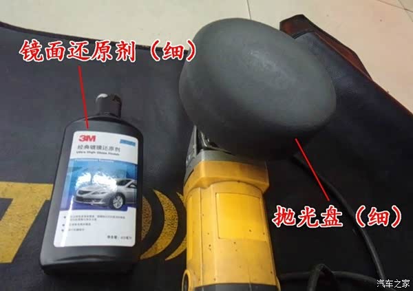

镜面还原处理作用是去除氧化层,激发漆面亮度,镜面还原处理原理是抛光盘高速旋转使抛光蜡摩擦车漆(与抛光作业相同),一般用于新车或几乎没有划痕的车子增亮。
两者原理相同,但是功用不同,可见两者之间的区别在工具和使用的产品上,工具不同:抛光使用的是粗海绵抛光盘;镜面还原使用的是细海绵抛光盘。使用产品不同:抛光使用的是粗抛光蜡,镜面还原使用的是细蜡。
两种施工方式对车漆的伤害程度是不同,抛光作业肯定是对车漆有损伤的,那么镜面还原处理对车漆的伤害到底如何呢?小编在此为大家解答:镜面还原使用的抛光盘是非常细的海绵体,镜面还原剂更是细小的蜡体,细心的车友会发现,厂家在产品包装上标注的是镜面还原剂,而不是镜面还原蜡,可得知镜面还原步骤对车漆的伤害可以忽略不计!
