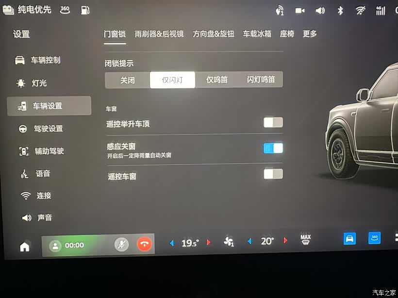

接着说用车过程中碰见的问题了。
就是你在洗车的时候,一定要在车辆设置》门窗锁里面的遥控举升车顶、遥控车窗关闭,不然有几率出现4个车窗同时降下和升顶打开的情况。
至于为什么会这样不清楚,我当时出现2次都是在高压水枪冲水时,车窗和升顶全开了,还好是自助洗车随时可以停下,如果是那种机械的快捷洗车就抓瞎了。
不过江铃福特已经发现这个问题,OTA的时候会解决,现在的临时方案是关闭遥控升顶和遥控车窗控制。
各位车主一定注意,特别是快捷洗车。
