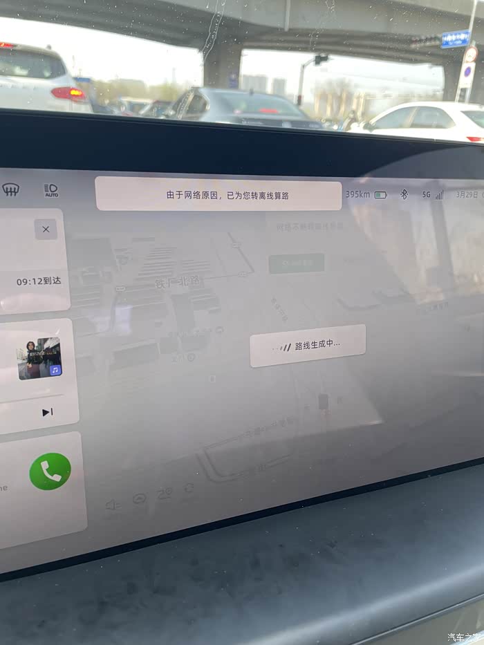

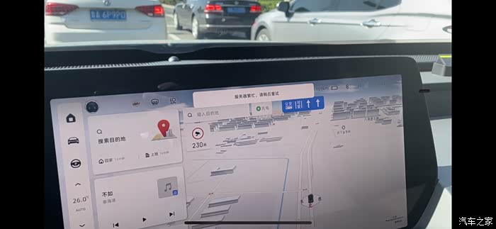

1.测试使用导航功能,无法使用在线导航,会转半天提示服务器繁忙 或者 直接显示网络不畅转离线导航

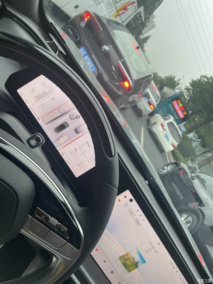

2.使用音乐应用搜索歌曲(播放歌曲不能作为依据,因为音乐app会缓存部分音乐),会加载半天显示结果出错请稍后重试

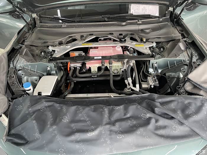

在协助小鹏售后多次测试后,4月7日小鹏售后回复称是T-box(类似于整个车辆的网络)的问题,需要等十天,新订配件到货后更换。
奇葩的来了,4月17日,售后中心在给车辆更换了T-box后,又当场推翻了原维修方案,把拆下来的T-box重新换回去了。
售后给的回复是厂家给了新的维修方案,问题不是出在T-box上,需要更换一个叫中央域控制器(应该是整车各种芯片的集中营)的硬件。中央域控制器,也是需要订件但是缺货,而且等待时间也不清楚。
最终在4月25日更换了中央域控制器,网络问题较之前有所改善,但依然没有解决。
更换中央域控制器

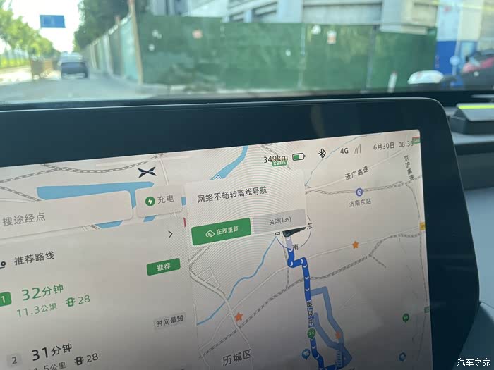

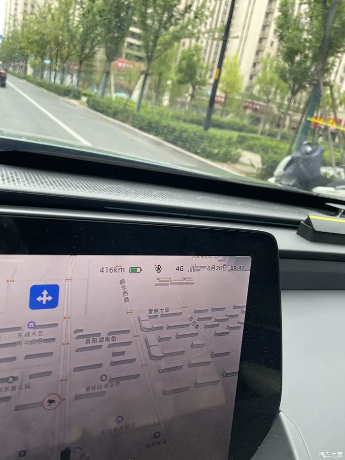

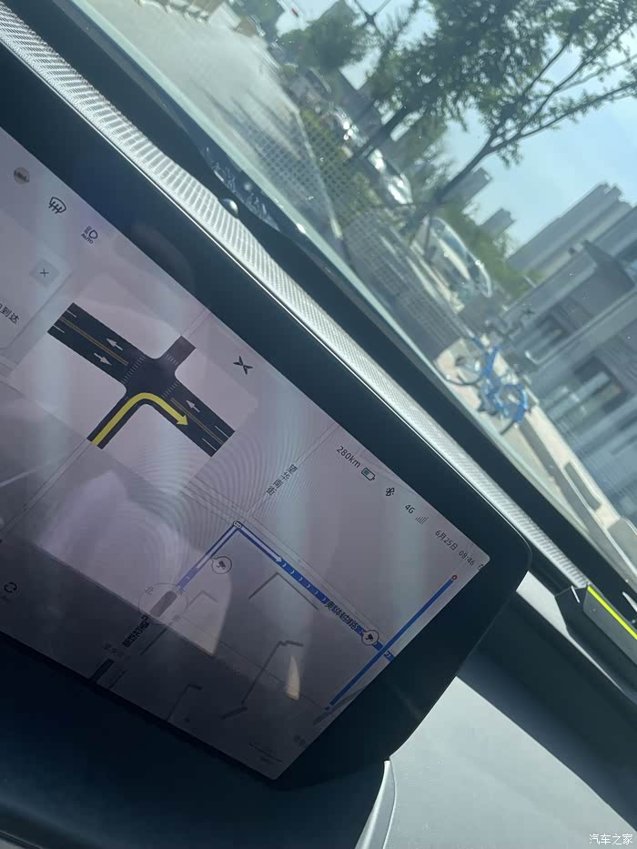

6月25日网络故障

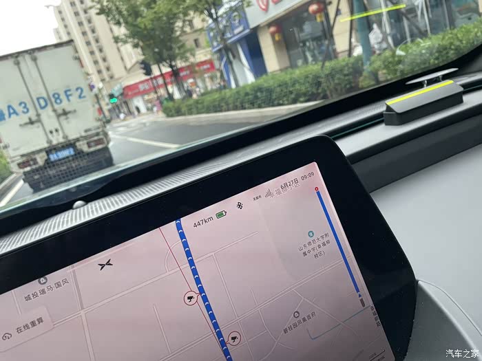

6月27日网络故障
6月28日网络故障
6月30日网络故障
