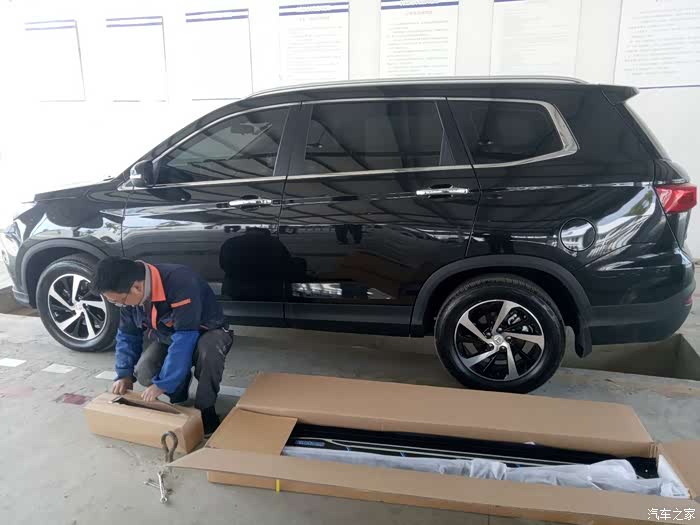

       知道小七的四门设计为全方位无门襟开闭,所以加装“迎宾踏板”就有点动脑筋,朋友们都说没必要,只是个觉得小七的车身本身就高,离地间隙不装踏板时就达到了25cm,小朋友或者老年人乘车时是比较费劲的。所以加装迎宾踏板的事儿迫在眉睫。趁着这天有空,自己动手给小七装饰了一波,感觉还不错的样子。当然这得辛劳我们的老铁“烟锅巴”车友了,因为他上班的地方刚好有车底盘检查口,利用这个特点安装“迎宾踏板”轻松不费力。

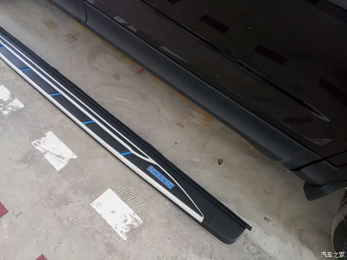

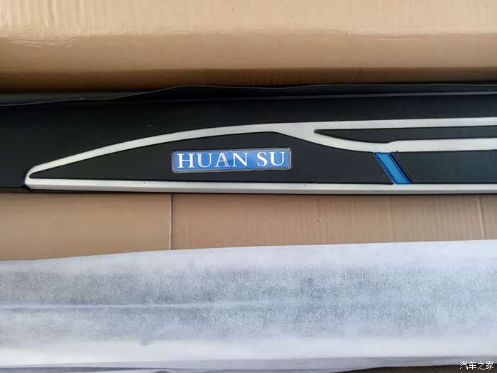

       先来欣赏一下本人的“蓝条迎宾踏板”吧!其实为了加装这副踏板本人不知选了多少家网店,从黑金刚款、路炫款、卡宴款、刀锋款、原厂彩条款,最后本人拍下了这一独特的款式。
       专业定制第二代幻速S7“蓝条踏板”,尺寸规格186X32X17CM,拍下5天就收到了!卖家还是很给力的,提出的要求和建议都能满足和解答。

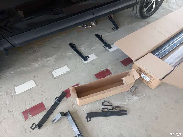

打开包装看质量。
本人要求厂家把幻速二字改成了拼音。
老铁的动作非常娴熟,边拆包装边说这副踏板个性,有点样子!嘿嘿
小盒子里面装的是踏板支架。
反正今天的工作就是老铁全权代劳,本人就管拍照了哈哈!!!

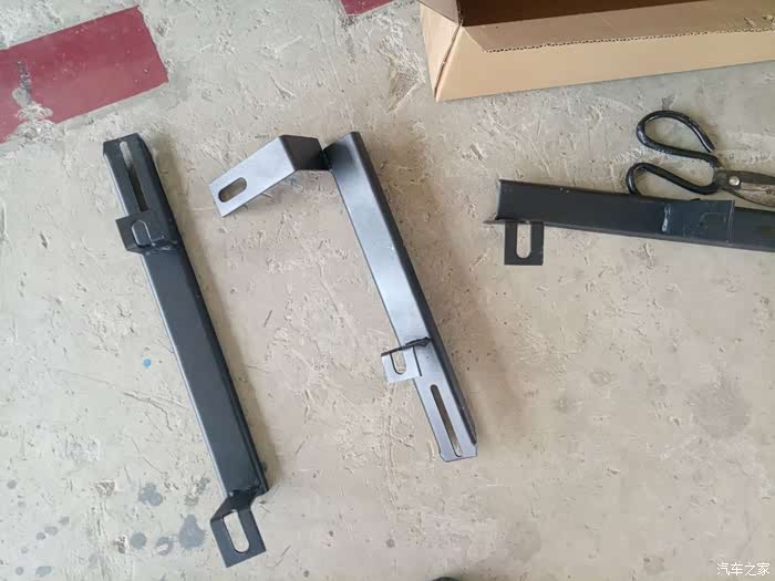

目视了一下踏板支架,材质还是蛮厚的。

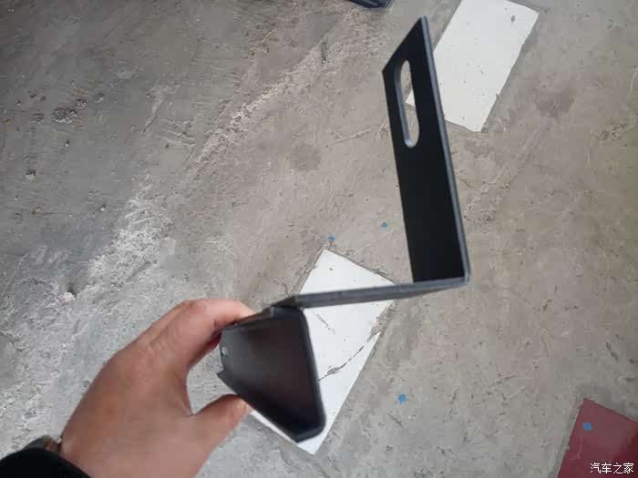

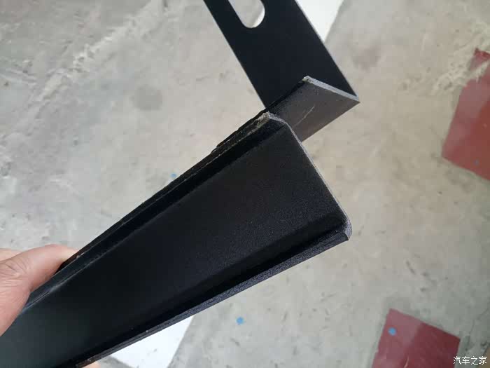

拾起一块边沿角钢支架上图一张,大家可以看看材质的厚度,目测应该有3.5个毫米。
负重主骨达到了4毫米了。

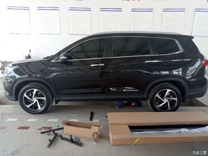

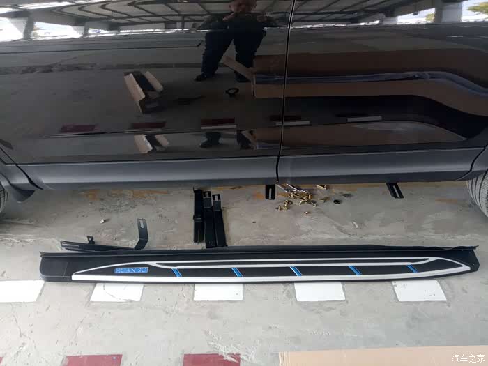

本人也不闲着,把支架和踏板全部依依两侧摆好,方位对齐。就等老铁“烟锅巴”上手折腾了。嘿嘿
       右面的“蓝条踏板”也规矩的置放好。踏板为圆弧型(前窄后宽)设置,最宽处达到了17厘米,最窄处15厘米,中间铝合金隔条相间再配搭4个宝石蓝色菱形压边,大家觉得个性不?

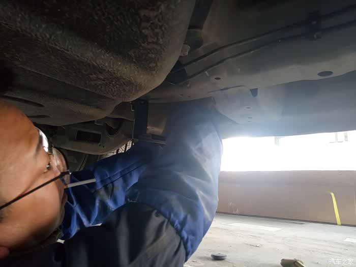

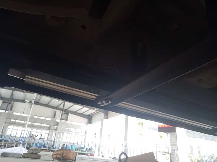

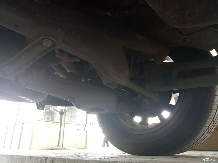

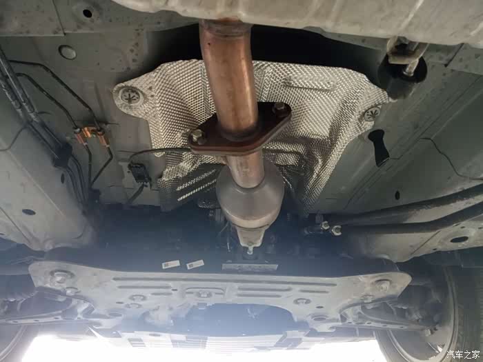

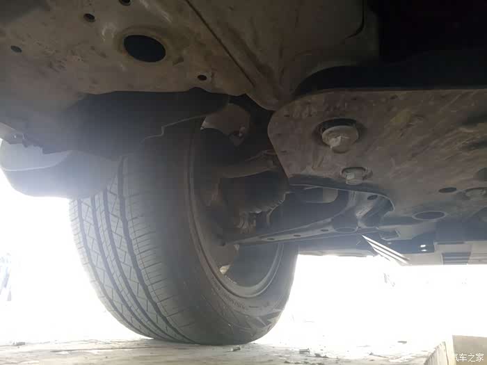

来到车底观察孔我们也了解一下小七的肚子构造去。
小七的悬挂还是很给力的。

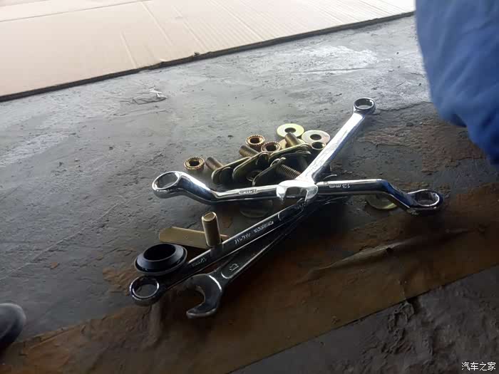

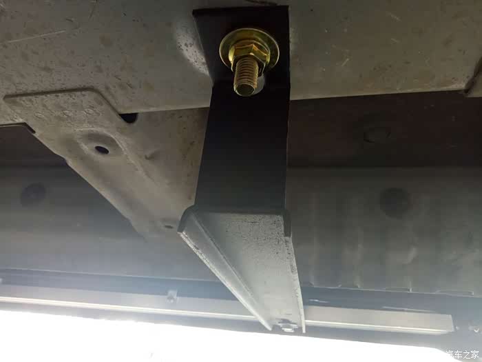

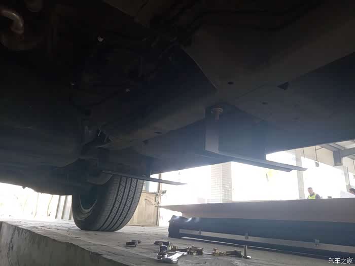

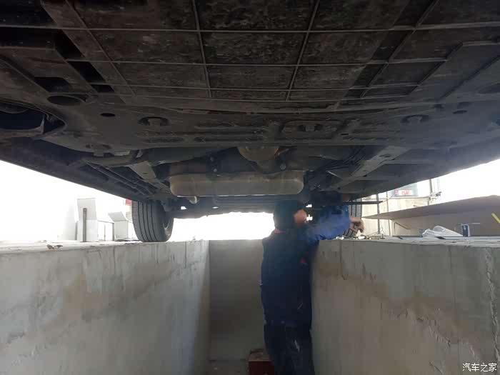

       不愧是“烟锅巴”折腾中都不忘叼支烟······哈哈!安装支架时还得把原车的预留螺丝孔找到,一般一些螺丝孔都会使用密封盖盖住,我们得先把密封盖取出才行。

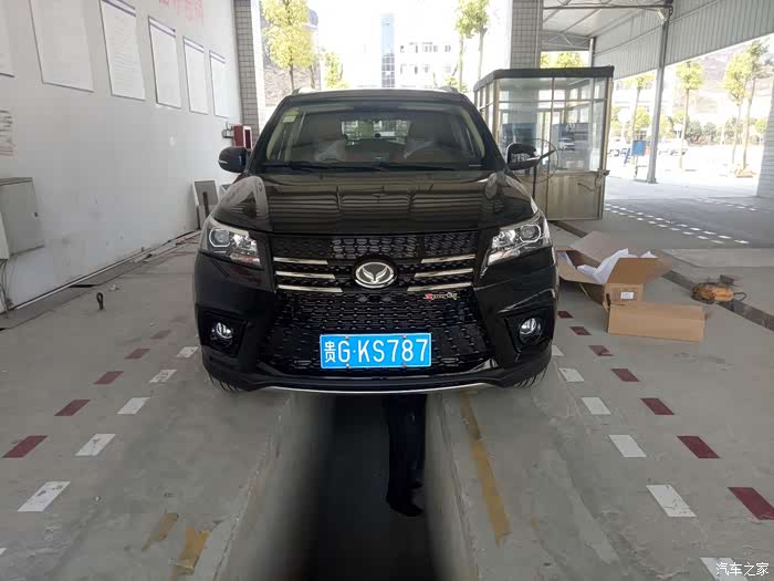

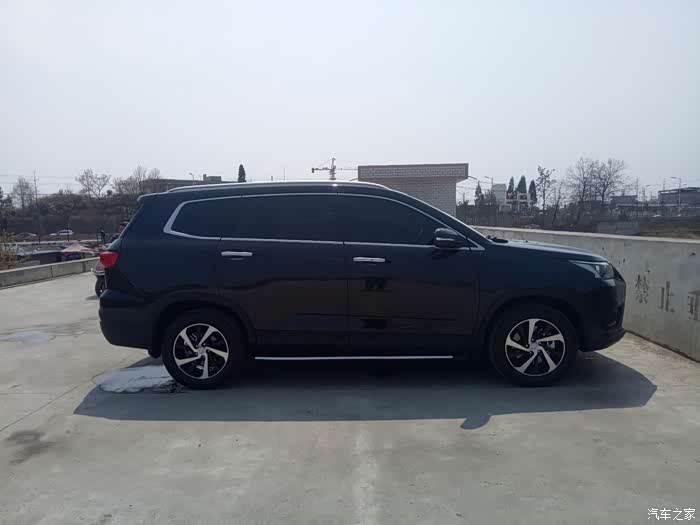

小七正面来一张!KS787 这五个数的含义可有点深哈·······看官们自个意会了······嘿嘿

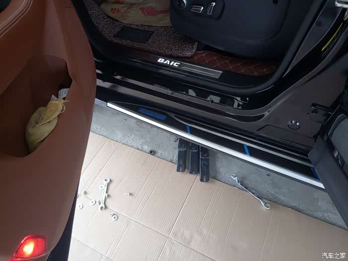

       两块支架已经完整安装好,但是螺丝还不能紧固,因为把踏板装上后还得调试完整的角度,待确定好角度后一并紧固所有螺丝,这个活就是本人亲自动手了。
小七的后悬挂。

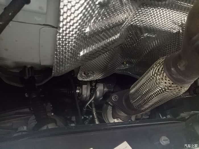

上面咋们也来观察一下,用手试试支架的横切面稳不稳固。
       单边三个支架安装完后,上踏板时小七的的两个门得打开调试。因为前面我们说到小七的四门是整门无门襟的设置,所以安装踏板只能以门的最底部延伸预留空隙而装。

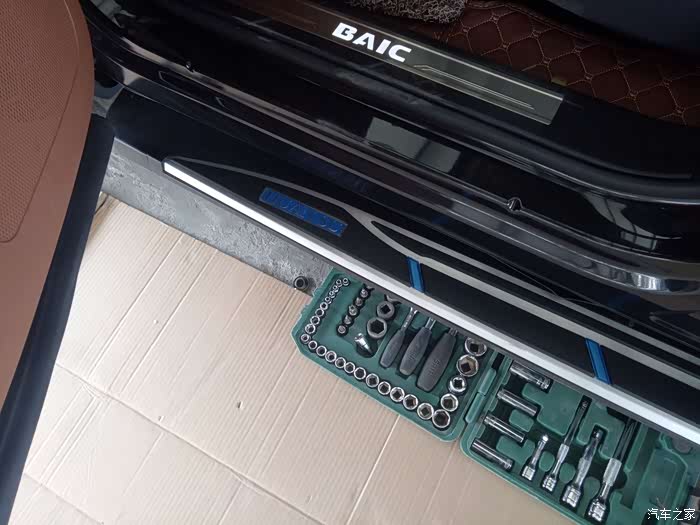

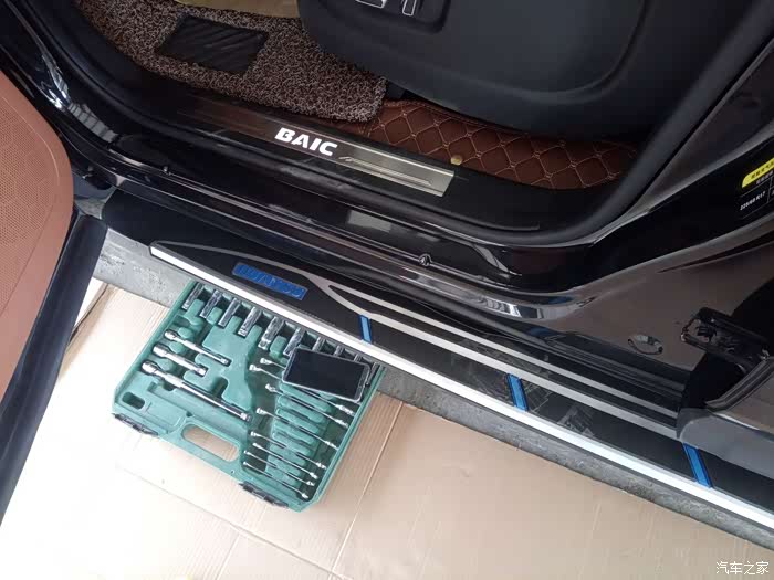

放置好踏板后,再对踏板的使用性和美观度的尺寸进行调整,包含前后与轮距的位置进行定位。
下面支架与踏板螺丝的紧固,

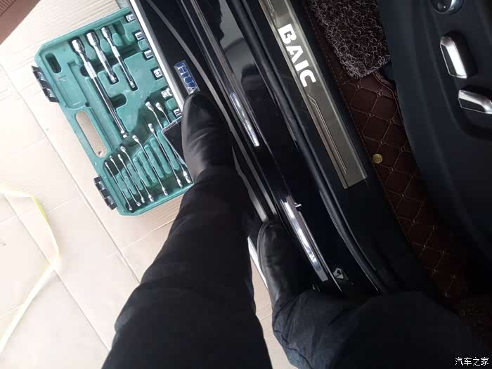

老铁这一套工具可是今天的大功臣。
要什么工具一应俱全。

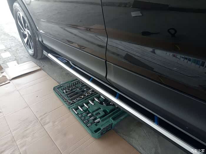

定位后开始紧固所有螺丝,支架螺丝必须紧固完整。

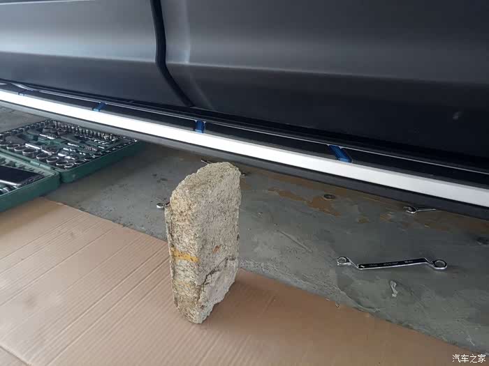

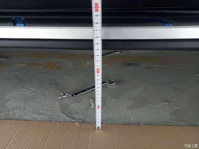

这一块砖头25公分高,我们可以看看这一面的踏板安装好后的离地间隙。
自己直接双脚上去试试踏板的安装稳固性,非常OK!

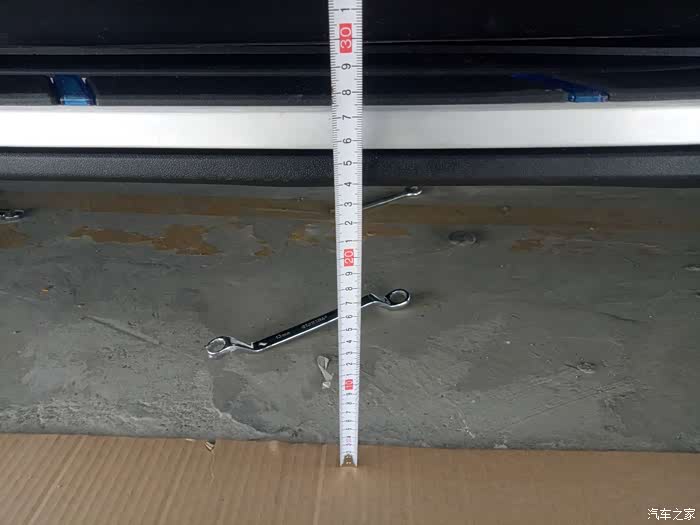

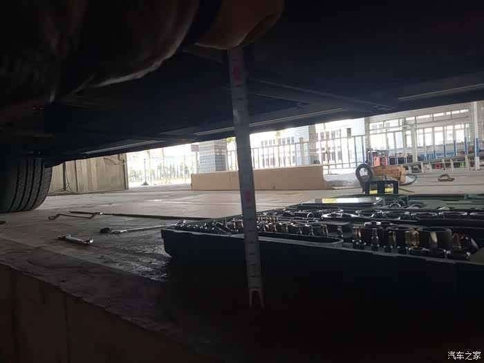

刚才的砖头是25公分,这样使用卷尺测试一下我们就一目了然了,安装完毕之后达到了24公分的间隙。
车底支架离地间隙也达到了19.5厘米。非常不错了!呵呵

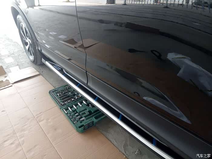

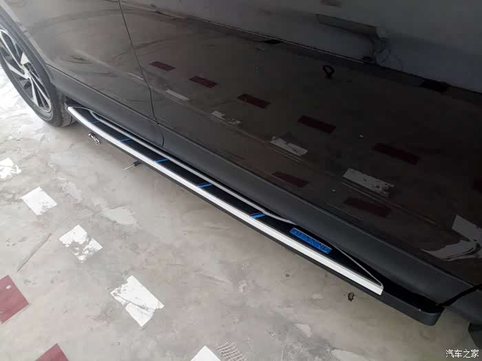

另一面右面的踏板安装也相聚完成!

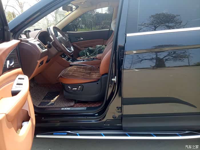

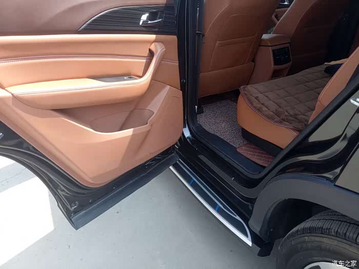

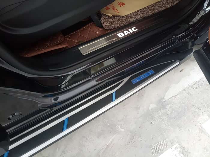

开门一瞬间,我们可以体验一下安装踏板后的感觉。
怎么样?希望广大车友们给予指教点评!前面打开的效果。

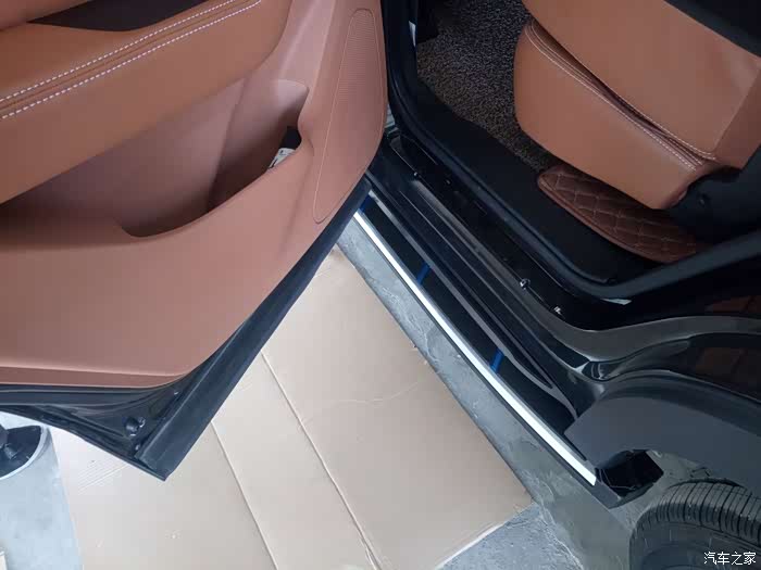

后门打开的效果!

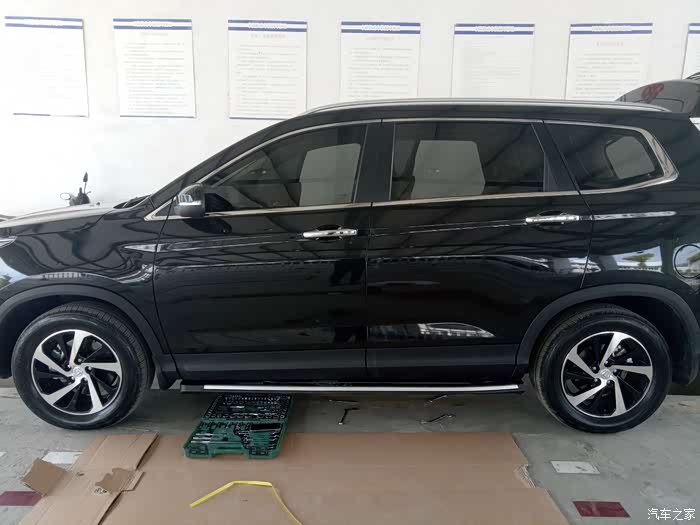

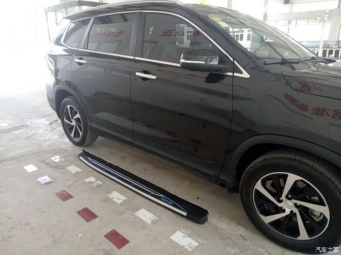

整车关闭后加装“蓝条迎宾踏板”的外观效果!
