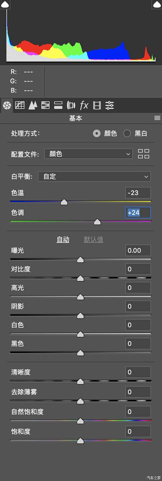

这张图并不是完全符合上边的4点,但最主要的彩色灯光都有,虽然少,但不影响。我们这次以Photoshop 2018为例,首先打开我们选择的图片,接着在滤镜中找到Camera RAW选项
第一步先解决色温,可以看到最后的成片是偏蓝色和洋红色的,所以我们把色温往蓝调,色调往红调
注意一定要根据画面整体效果 来调整参数,后边的也一样
初步调整后

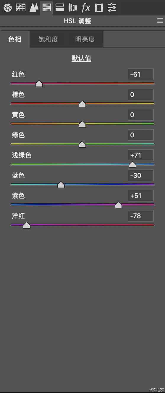

接着我们要用HSL对具体颜色进行微调,顺便将杂色进行处理和统一。在色相中,红色调洋红,浅绿色调青色,蓝色调青色,紫色调洋红色,洋红色调紫色

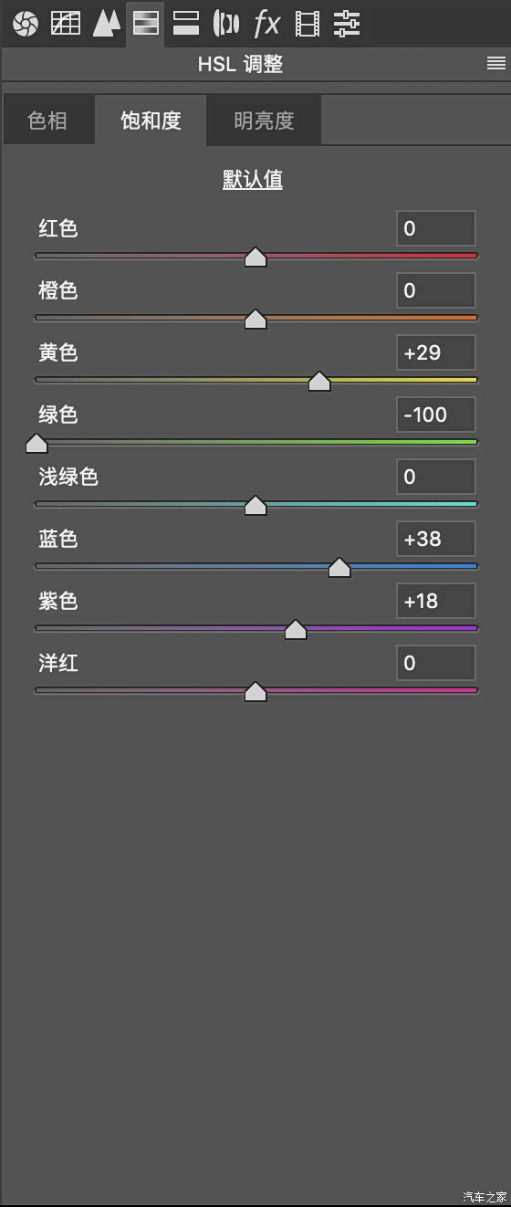

接着在饱和度中,降低不需要颜色的饱和度,提高蓝色、紫色、黄色的饱和度,特别注意下,不论什么样的图片,我们都不需要绿色,所以降低到-100

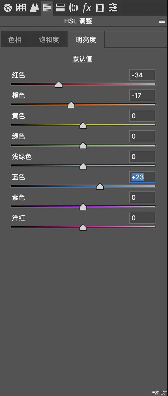

最后便是明度了,把红色和橙色的明度降低,并把蓝色明亮度调高,以提高灯光亮度

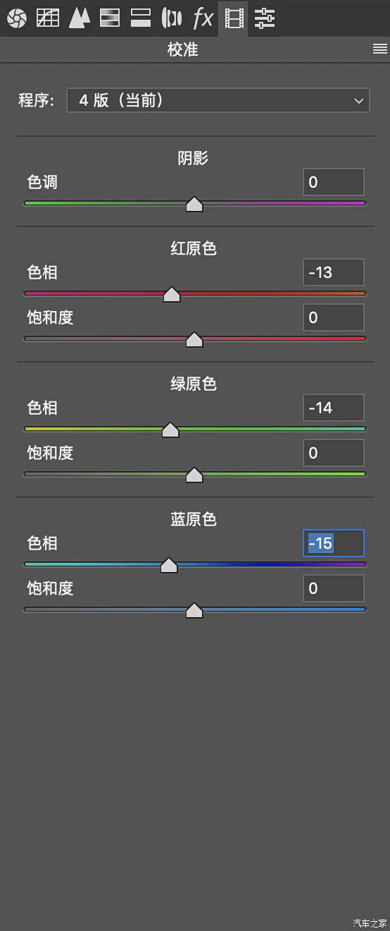

接下来再用校准中的三原色微调,以达到更好的效果,调整思路更上边一样,不一一讲了

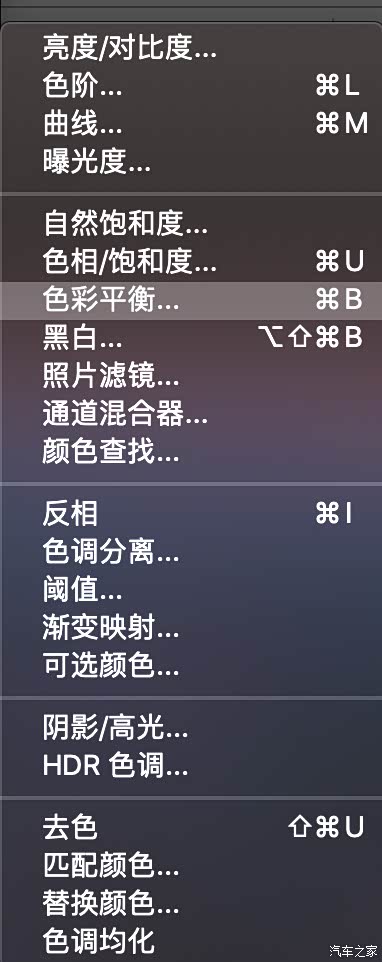

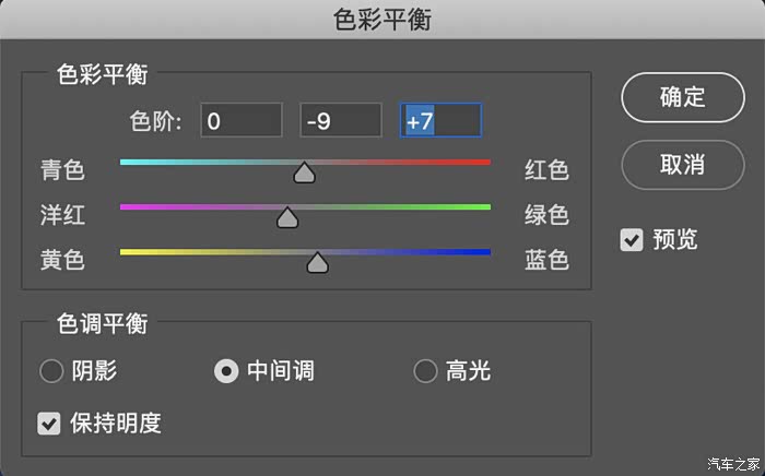

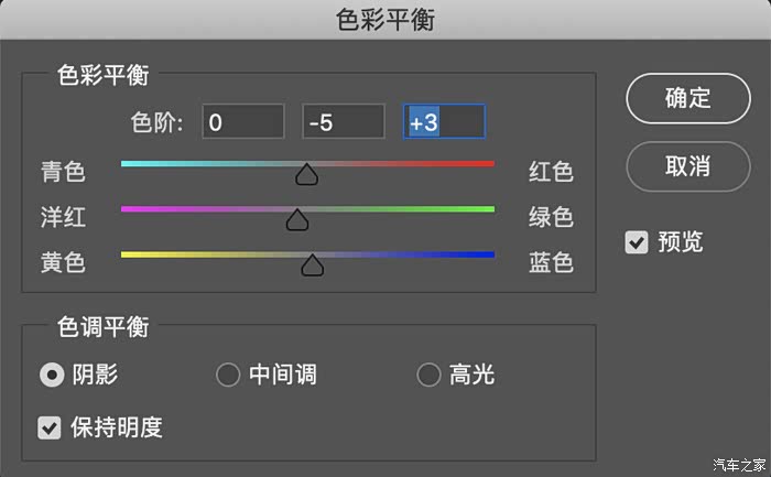

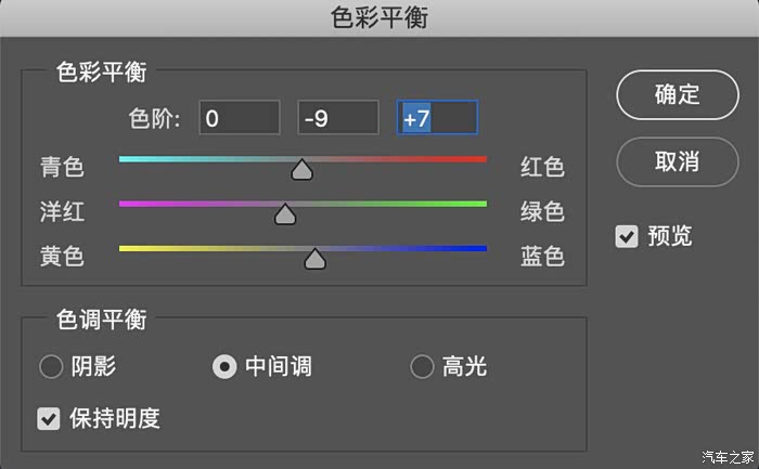

接下来我们用到色彩平衡工具,对颜色进行一个加强
图片中阴影已经出现了蓝色,但有点少,所以我们加蓝,顺带加入洋红;中间调一样;画面的高光部分可以说基本没有洋红,所以我们也要加,还有蓝色一并加入

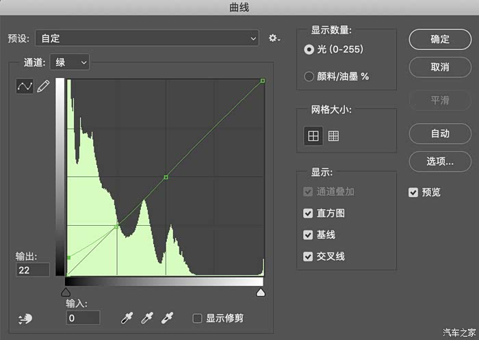

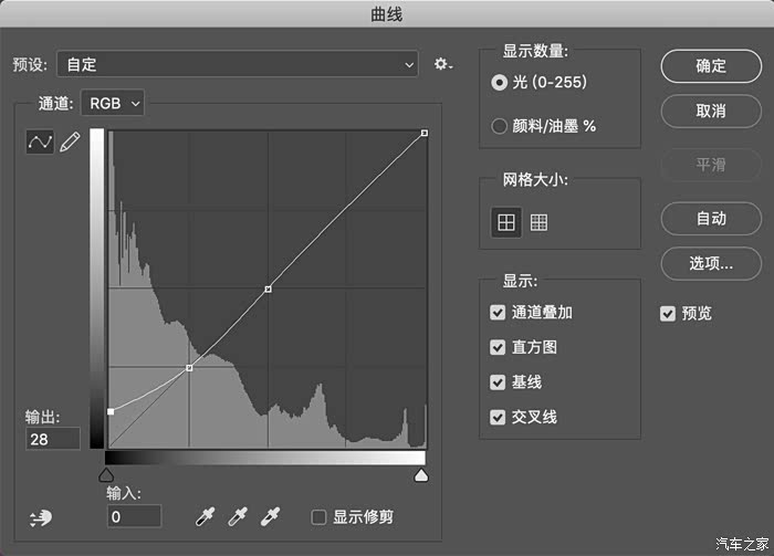

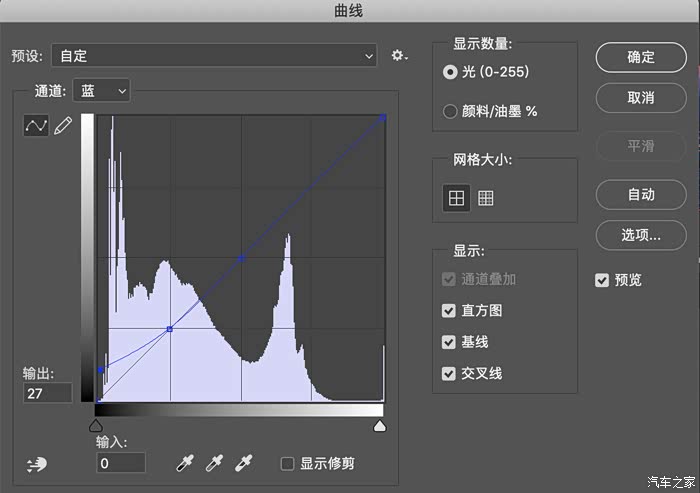

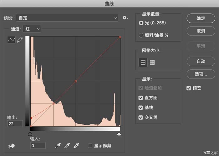

到了这一步其实已经差不多大功告成了,但是为了让他更好看,我们可以拉一下曲线。新建曲线工具,将RGB通道,红绿蓝三色通道的暗部拉高
