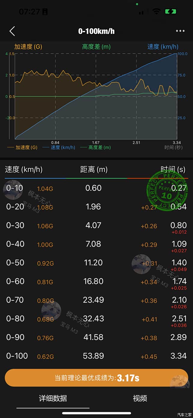

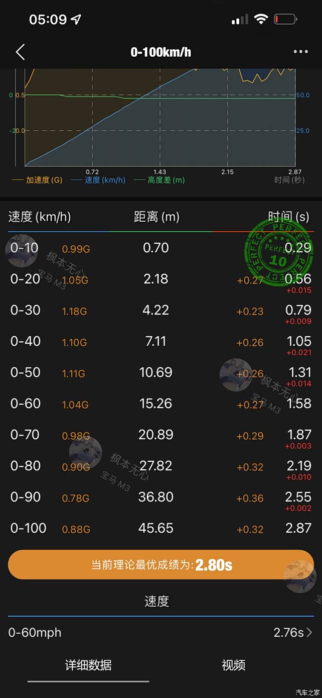

原厂0-100 有头段
Bms Map1
可以清楚的看见,虽然成绩不咋地,实在太热了,bms启动后的G值来到1.04个G,而原厂没有启动bms的时候G值只有0.69
而且这个测试bms跑的上坡,原厂那个是下坡的,我个人认为不参加什么04比赛。map1足矣了.
30多度3.3秒的话,我估计冬天2.8 2.9没什么问题,我这也没有加vp什么的

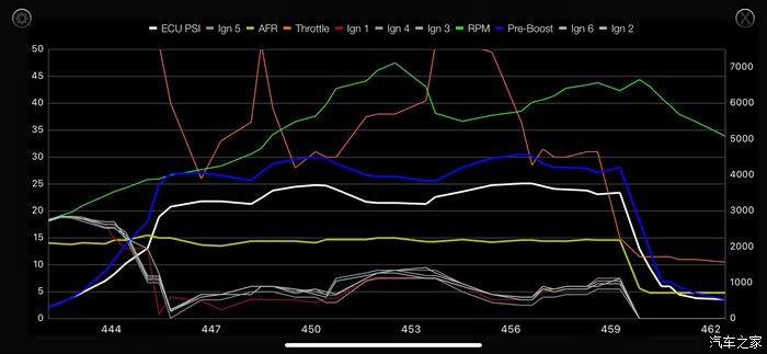

原厂的压力图
可以看见在bms map0也就是关闭的时候,蓝线(实时压力)与白线(ecu压力)是重合的,所以map0情况下就是原厂状态
map1 压力图
可以看见map1的情况下,蓝线(实时压力)被提高了,但是他也是跟着白线(ecu压力)走的。

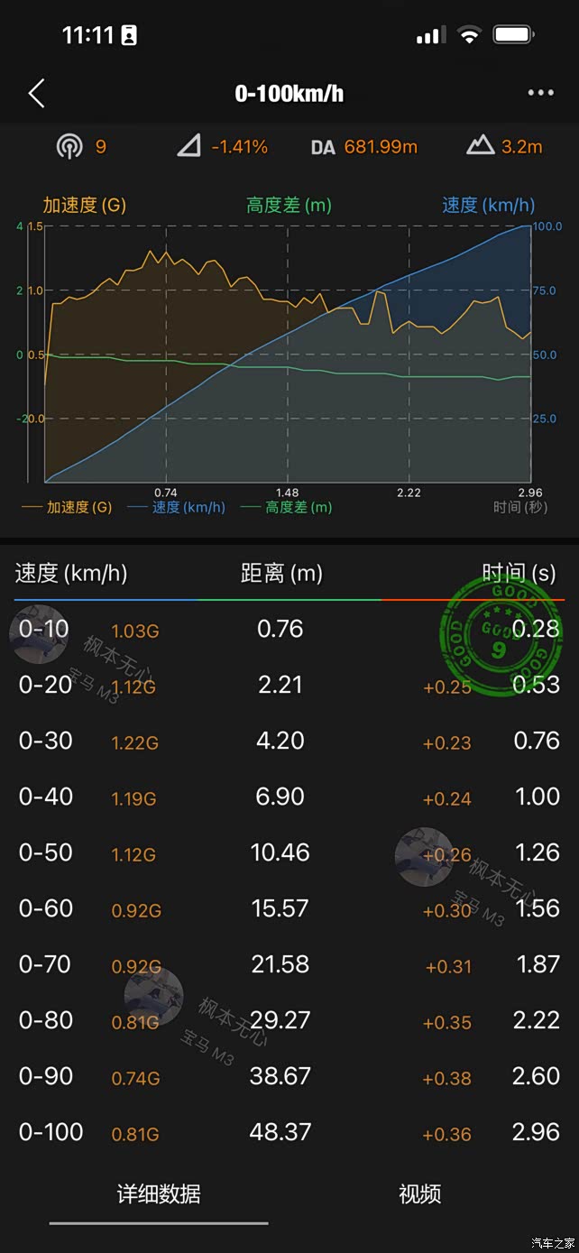

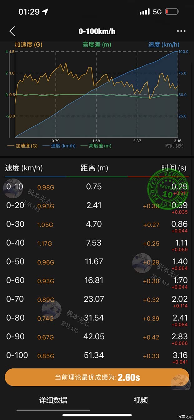

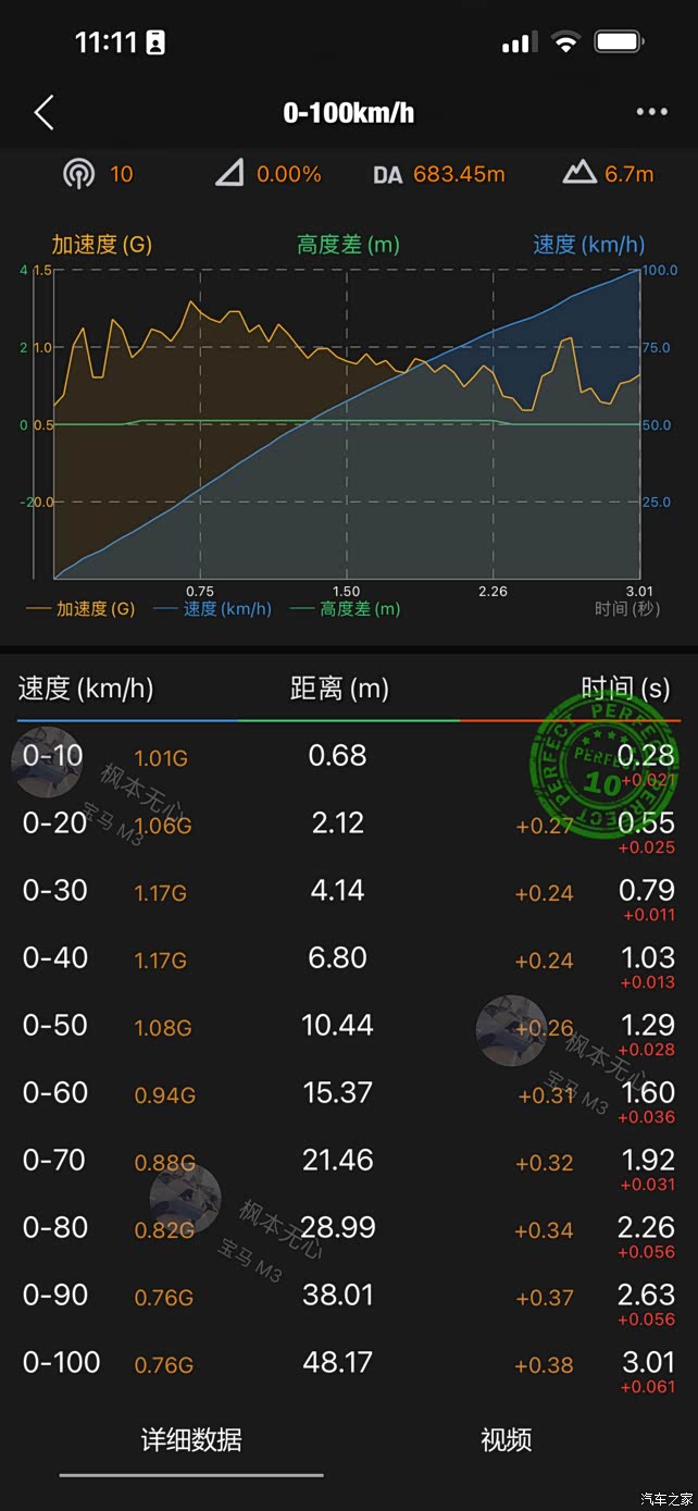

经过一个星期固件调试,这里鸣谢想你的55

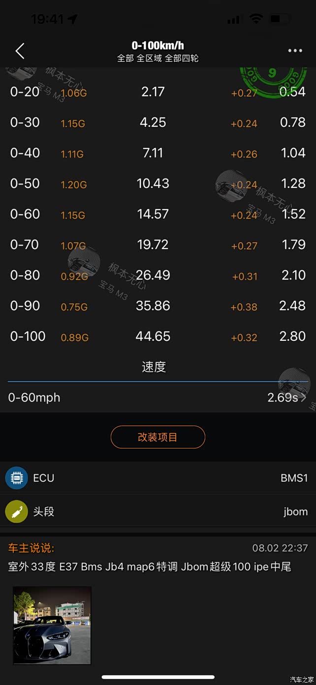

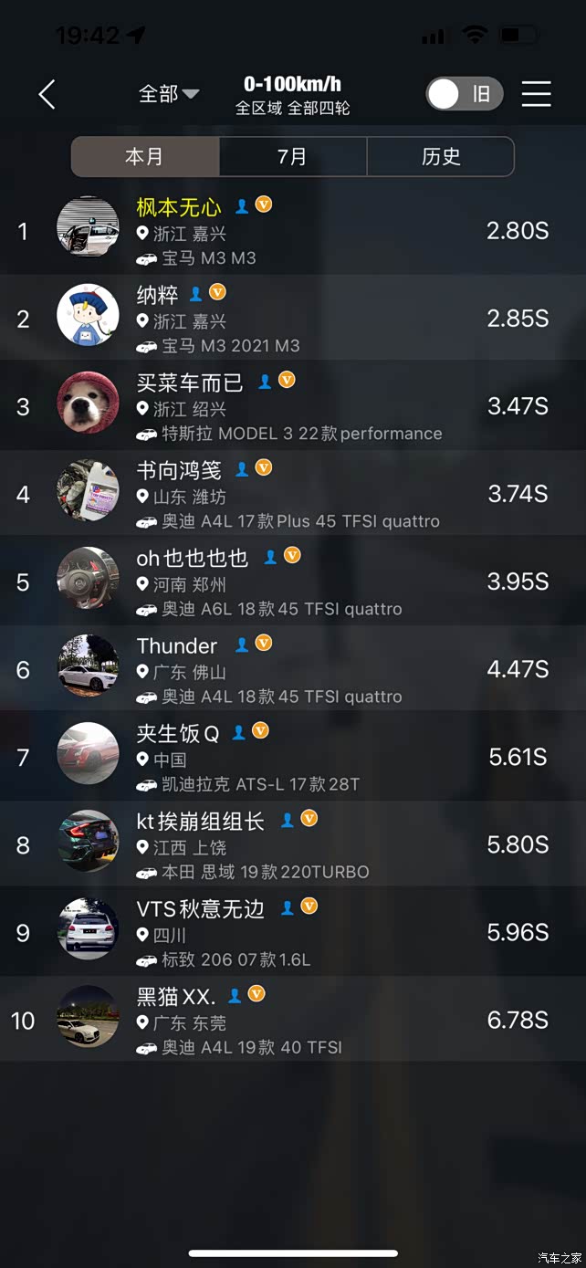

98号汽油成绩更新。3秒16晚上提升燃油标号准备破2
在8月这种超高温的情况下拿下第一
