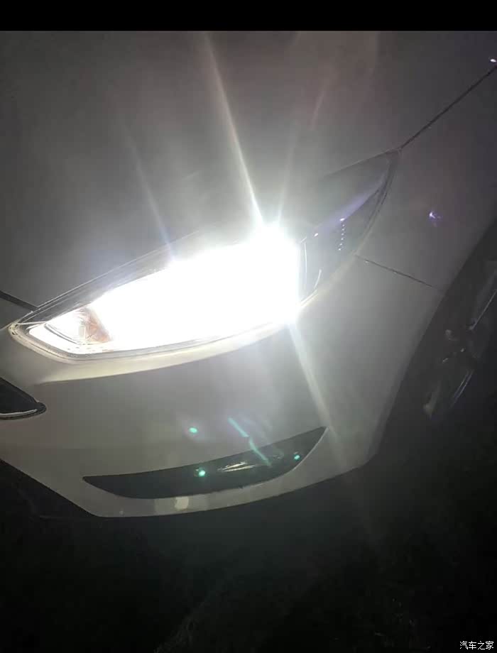

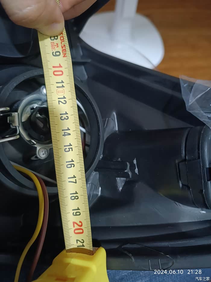

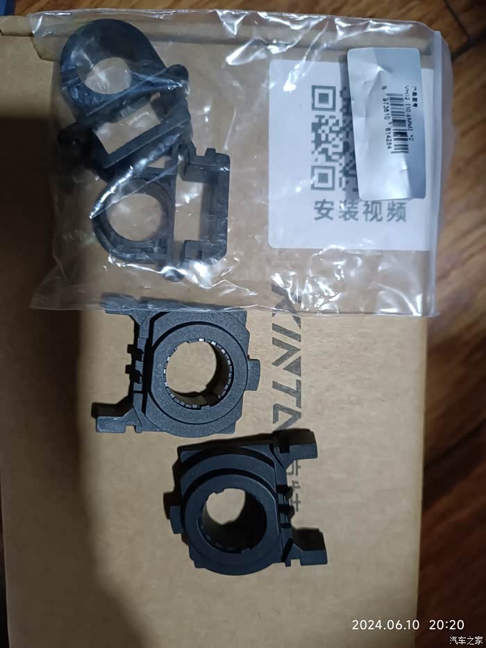

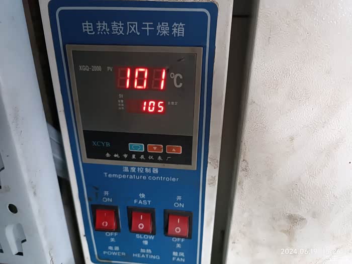

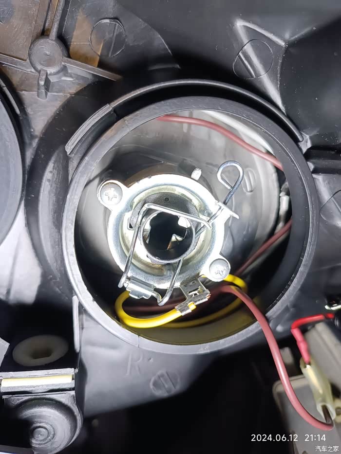

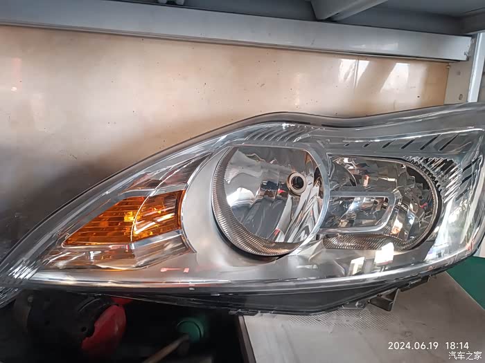

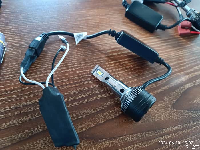

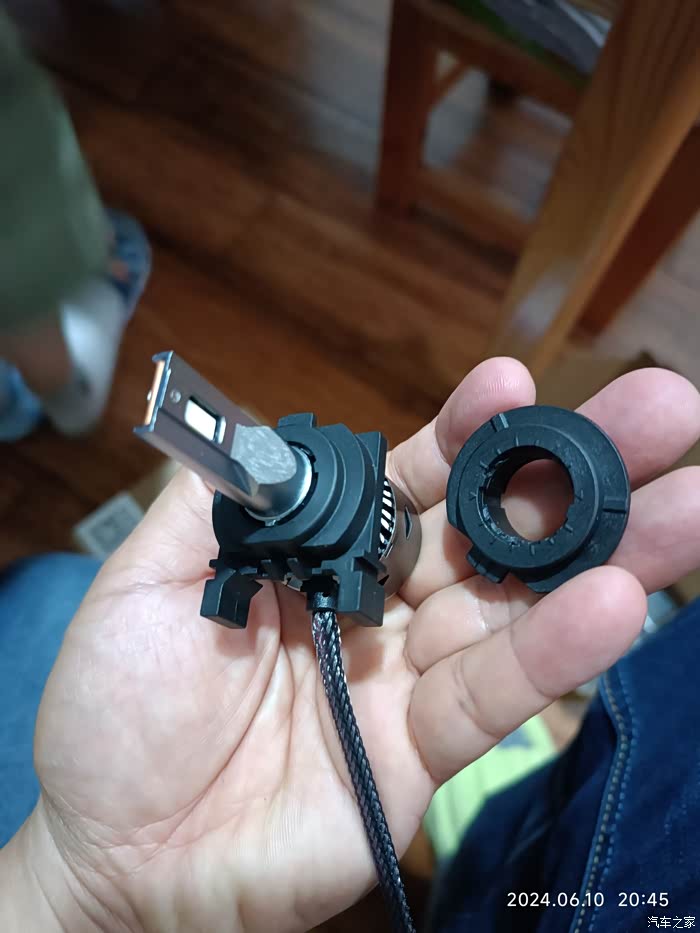

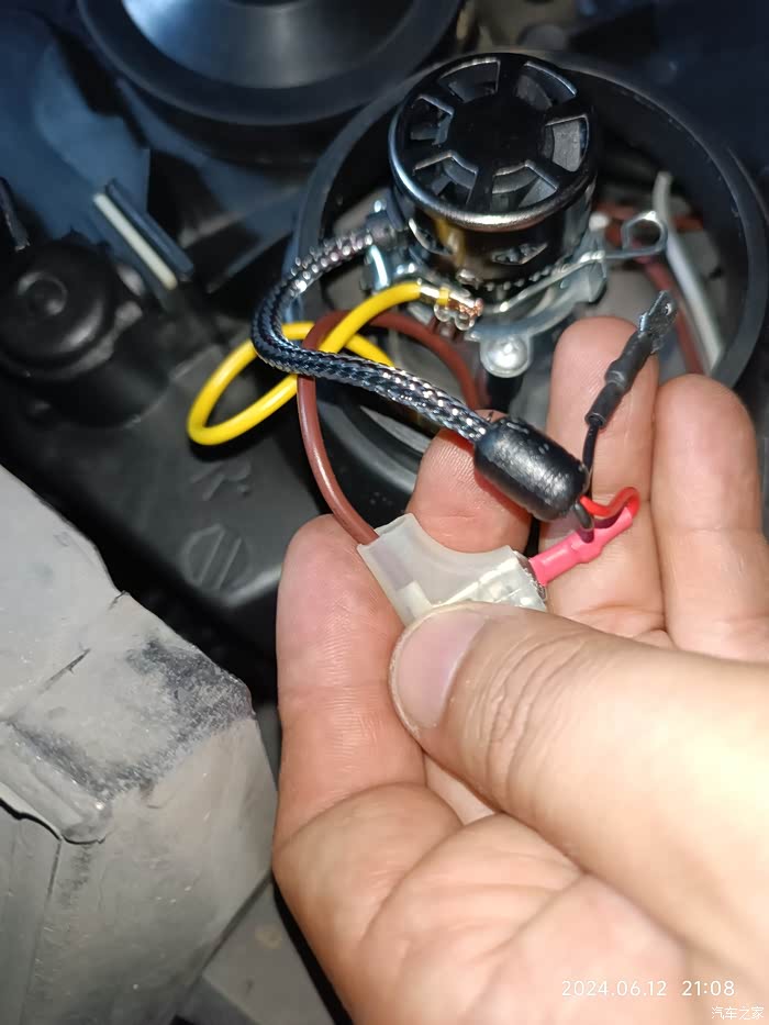

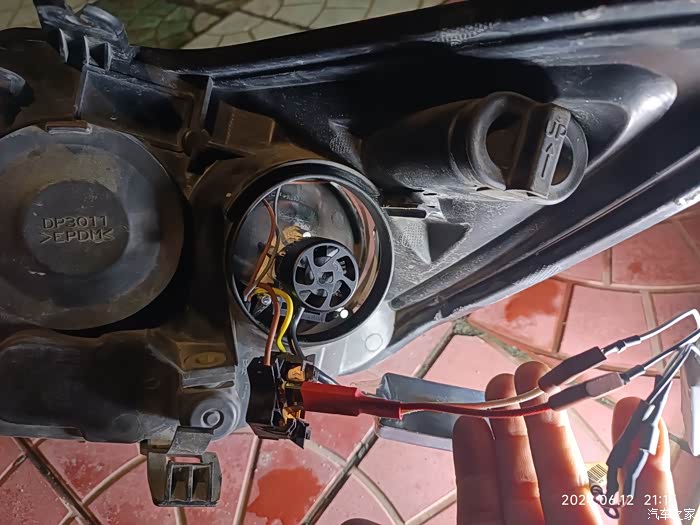

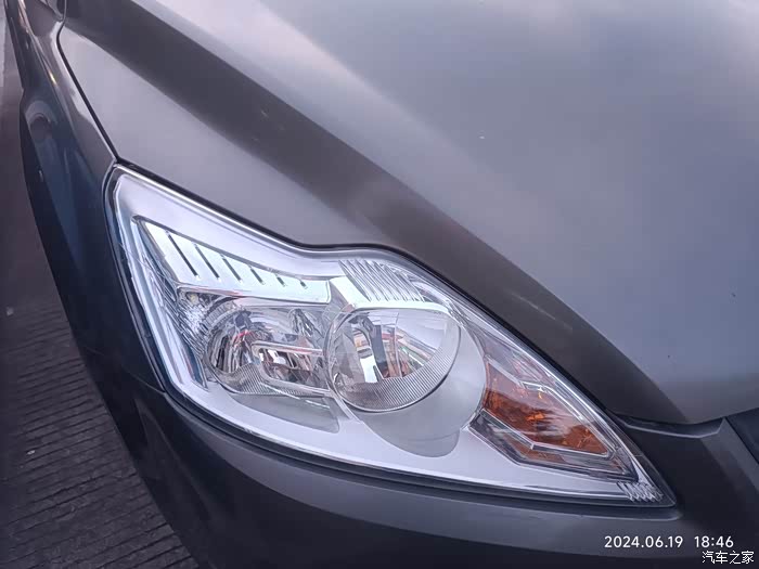

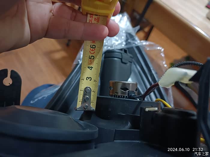

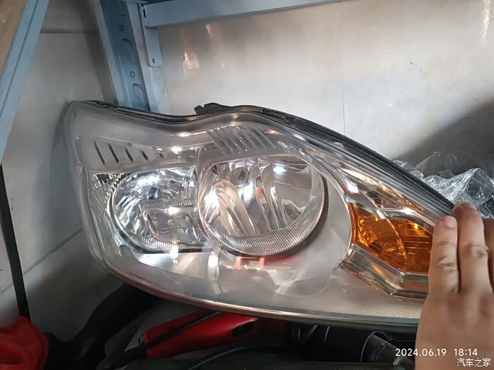

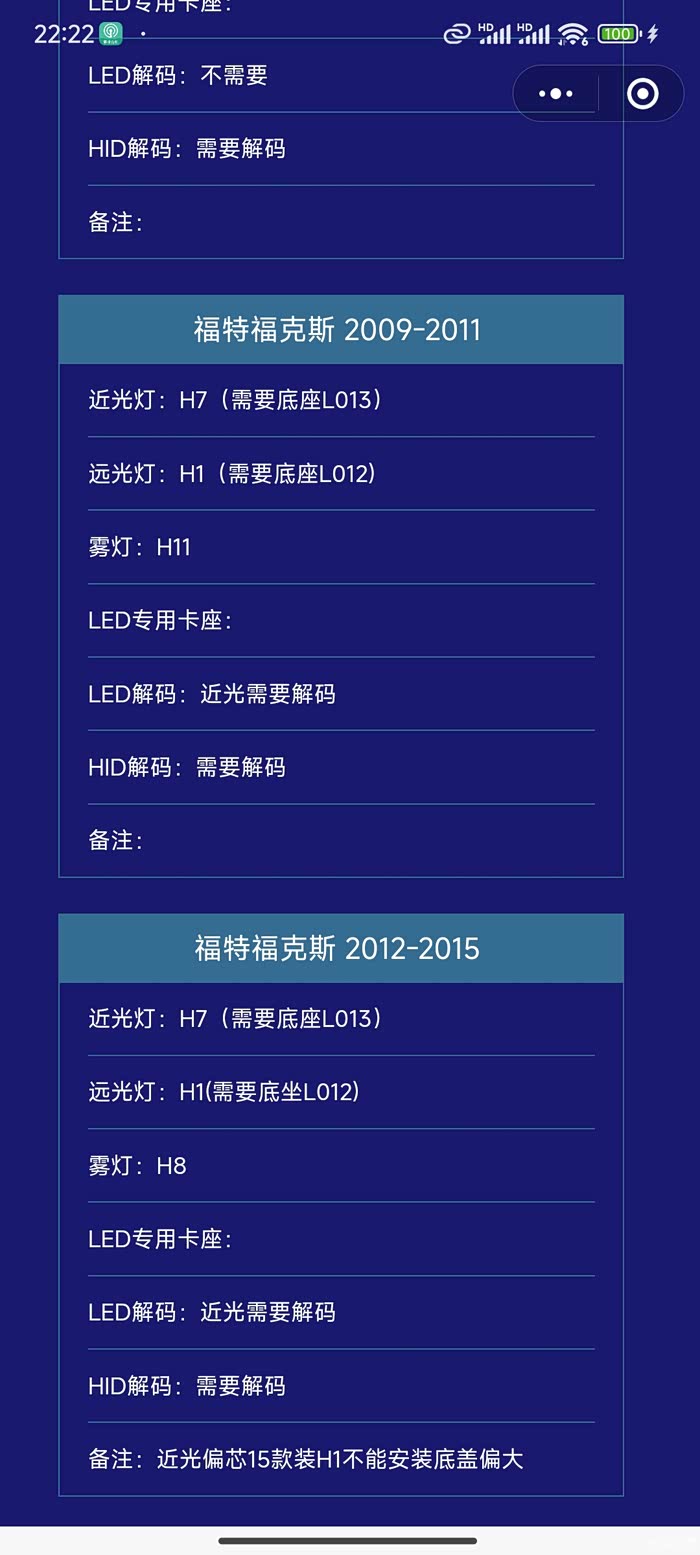

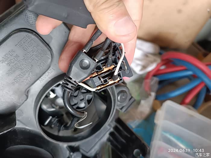

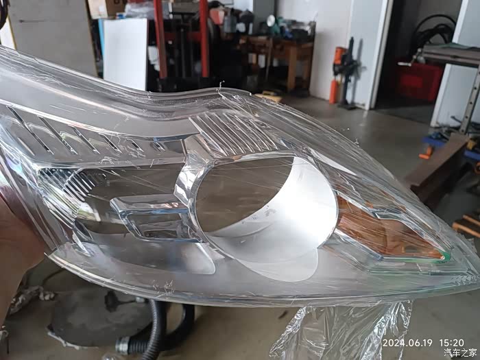

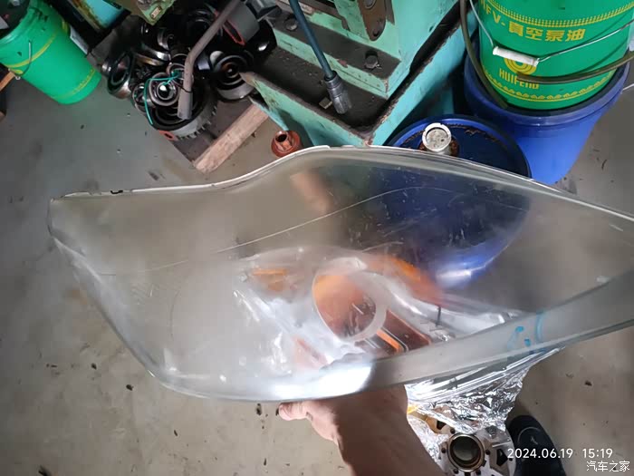

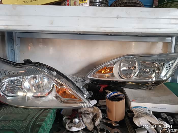

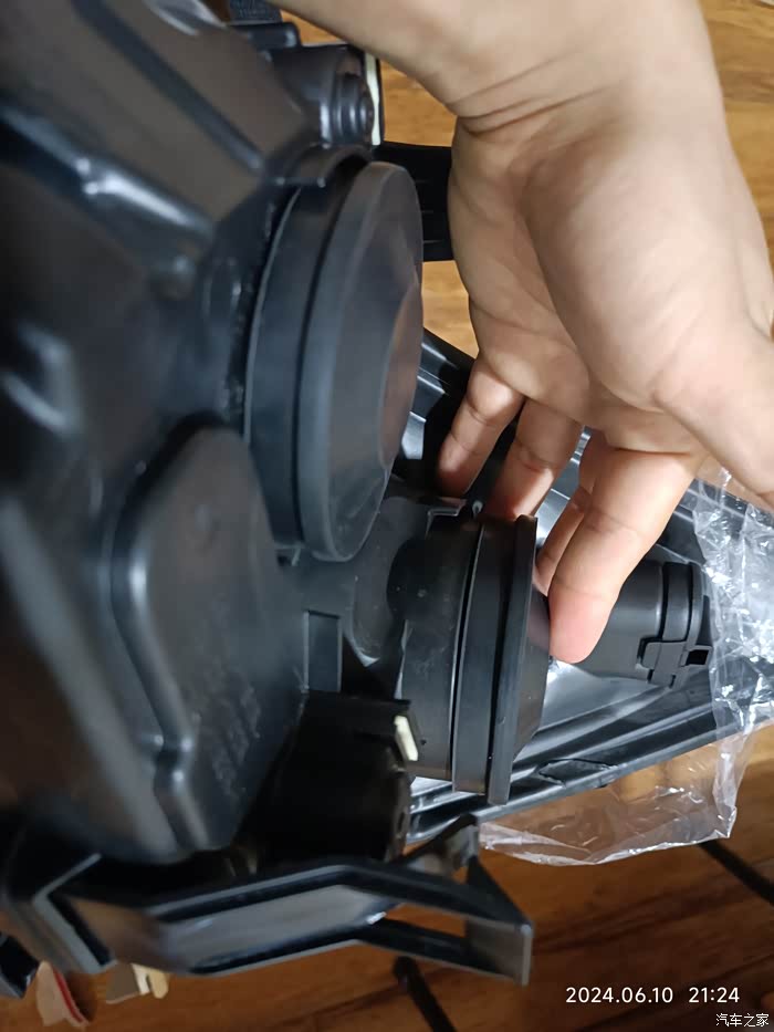

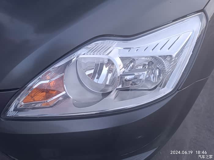

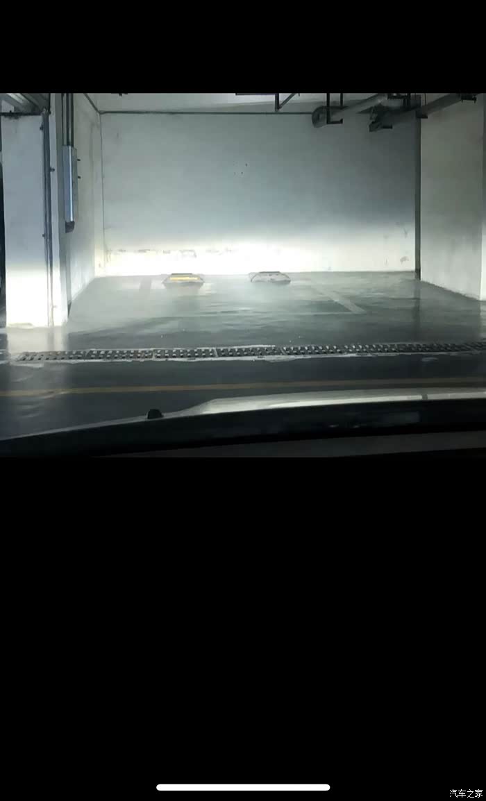

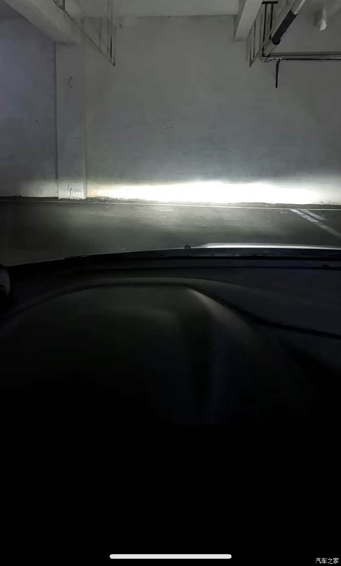

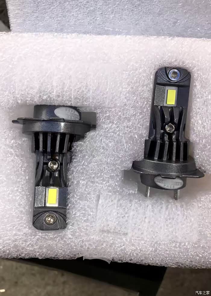

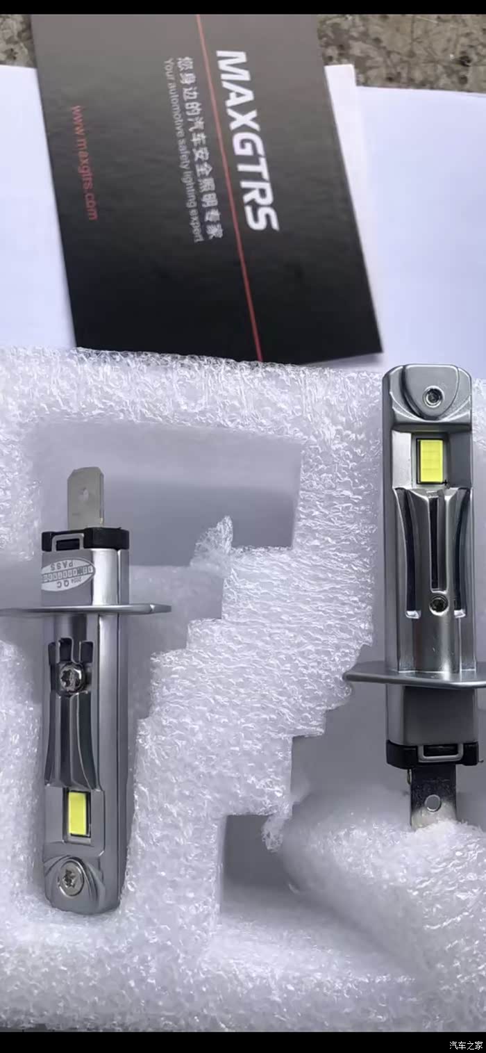

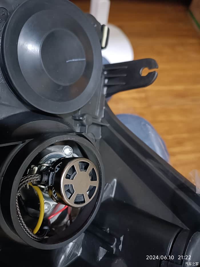

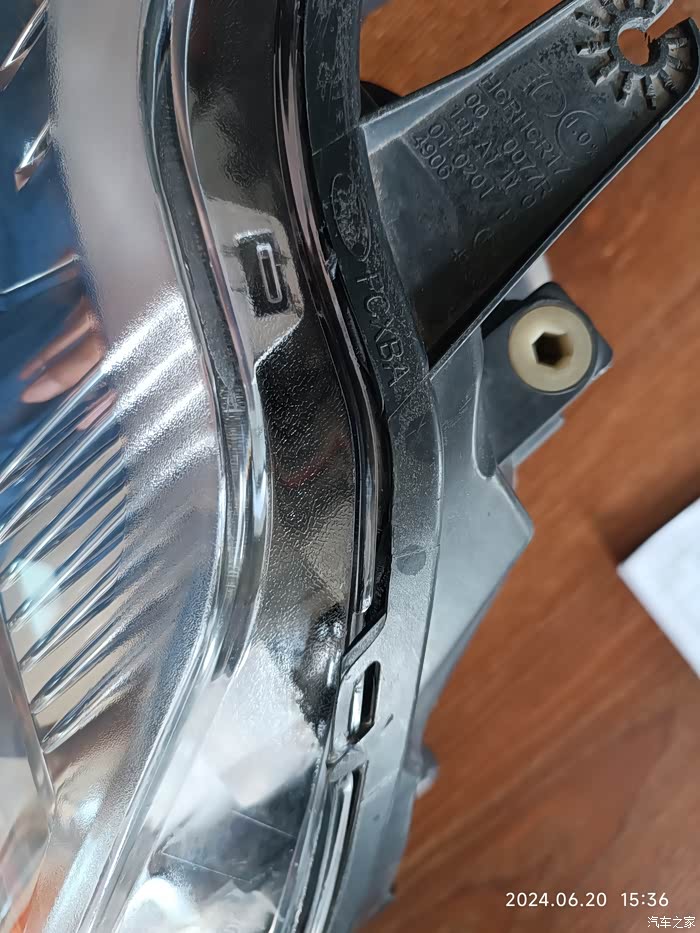

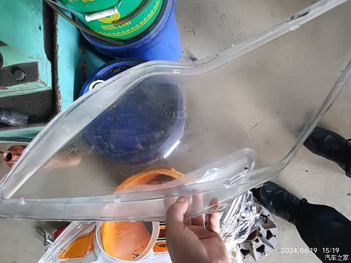

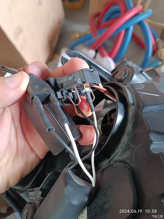

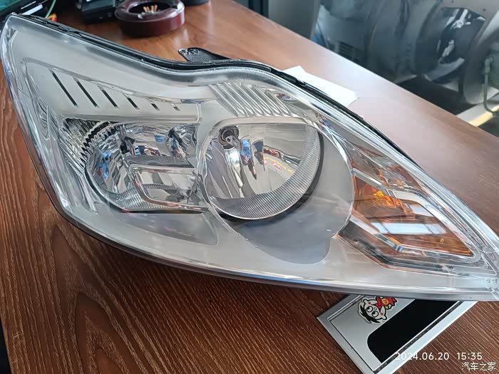

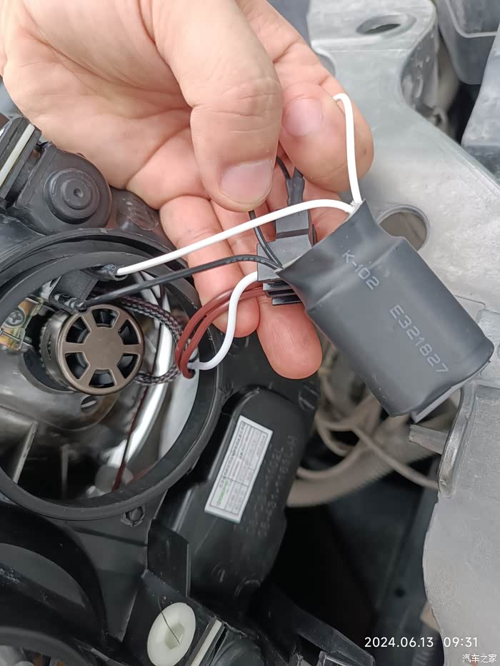

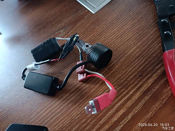

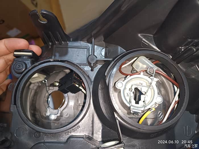

本次全程自己动手,必须要有很强的动手能力,说白了就是24K穷屌丝的风格,但是我确实不喜欢喝酒、抽烟、打牌、泡妞都不会,无非就喜欢捣鼓这些东西,各位车友我这样表达不过分吧,具体工作汇报如下:1、全新大灯总成是台资企业帝宝牌的,工厂位于中国汽车灯具之都镇江丹阳,2个大灯总成花了700多淘某宝上买的(相比奔驰宝马一个大灯总成几万块的天价我已经很满足),各位车主切记不要买100多的大灯总成,这种100%不到一年灯罩就发黄,所以不要过分贪便宜;2、经典福克斯远近光灯LED的话必须要有驱动器和解码器,否则会浪费时间白拆装一趟,电商客户说的什么最新款内置解码、自动解码都是忽悠人的,我就是实战中吃此亏最后强烈要求卖家补法解码器装上立马成功解决问题,总之我将大灯总成远近光、示宽灯都改成LED的,夜间开灯灯罩不会烫,示宽灯必须白色或黄色否则10年后的车年检过不了,LED远近光不影响年检,就是经典福克斯近光无透镜会有点散光但还行,总之比原车卤素灯强太多了;3、关于更换灯罩,我选的是160元一对的,有60元一对的我没要担心用不久发黄,至于卖家会不会160的也是发普通垃圾货就看他们人品了,更换灯罩个人完全不推荐,需要很强动手能力和耐心且辛苦,建议动手能力差的闲鱼上买成色好原装大灯总成(对比原车大灯总成细节来确认是否原装),至于很多车友说的大灯抛光熏亮法手工打磨累人且只能管个一年又会发黄,还有重要的是更换灯罩一定要有烘箱和开灯钳且必须加热到100度,淘宝卖家的说法都是理论的,那些女票客服没任何动手能力,蛇胶一卷可以用2个大灯总成,但是手工真的不规整比不上改灯点的半自动点胶机,更换灯罩重点是烘箱温度、时间,温度低时间不够灯罩开不了,温度高灯座支架容易烤熔部分,还有最难的是去除原车大灯胶,不是一般的难去,很多车友会说烘热热的利用原大灯旧胶,这也是行不通的旧胶已经固化韧性极强无非熔解,除非你加热到把大灯后座全熔掉,好了,不管各位动手能力如何大家看图总轻松吧。
