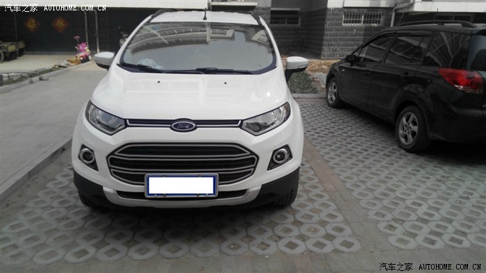

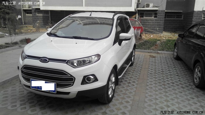

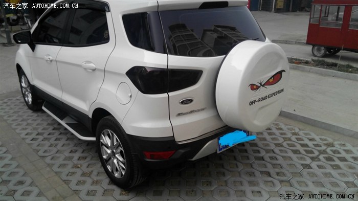

1外观篇

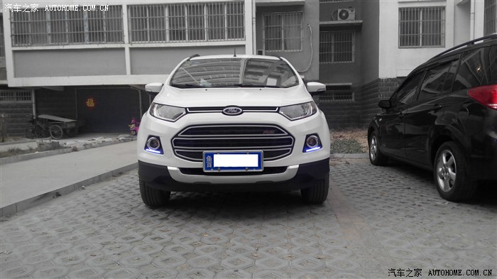

前脸加:前保险杠护杠(塑料的、好看而已无实际作用)

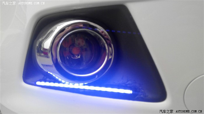

雾灯亮腕美观而已、
100元 自行加装雾灯下 高亮日行灯
安装攻略:
http://club.autohome.com.cn/bbs/thread-c-2871-27395866-1.html
尾灯熏黑 、轮胎车贴、 高位刹车灯贴、
尾灯熏黑最好安装 高亮刹车灯+转向灯
不然白天刹车、转向 不明显,有危险

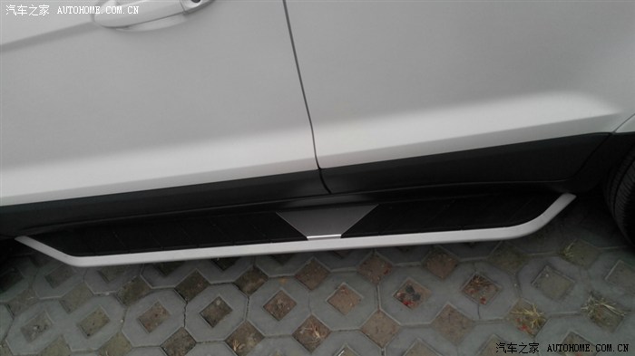

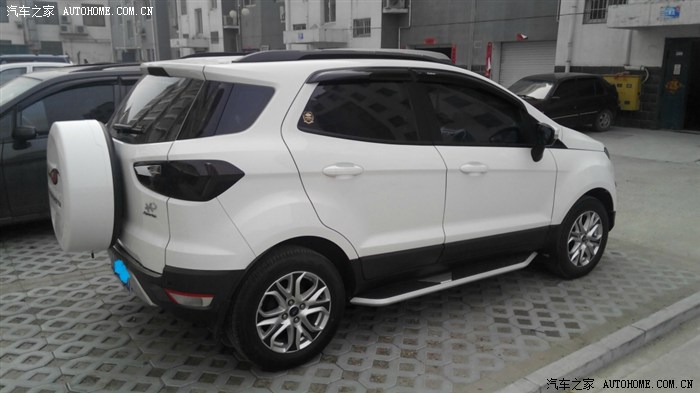

加装侧踏板 最好在 前轮挡泥板 后加装 越野专用挡泥板(侧踏板上很容易甩泥  10几元越野挡泥板+5分钟+4个自攻丝搞定)
  迎宾踏板
雨眉:白搏装黑色的就好  也不需要亮条      黑白配最搭(个人审美)
          别的颜色装亮条才好看
小圆镜:推荐安装 实用性强         记得    安装 凸透镜面、可旋转的
倒车镜雨眉:有点用处但不大。  美观大于实用

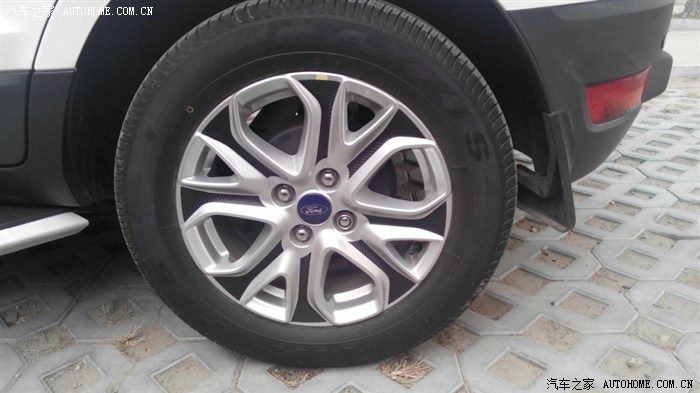

轮毂贴:远观不错,不可近看
多金土豪建议 直接烤漆(不建议更换轮毂  副厂无质量保证 )
扣掉‘长安福特’字样,贴金属车标
用 废弃的银行卡  一点一点顶掉。
洗甲水清洗 残留3M胶

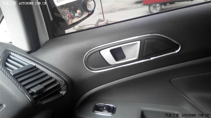

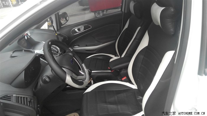

2内饰篇:和大嘴外形一样  黑白颜色搭配
黑白色座椅
银黑色方向盘
挂钩某宝购得,几块钱。挺实用~~~

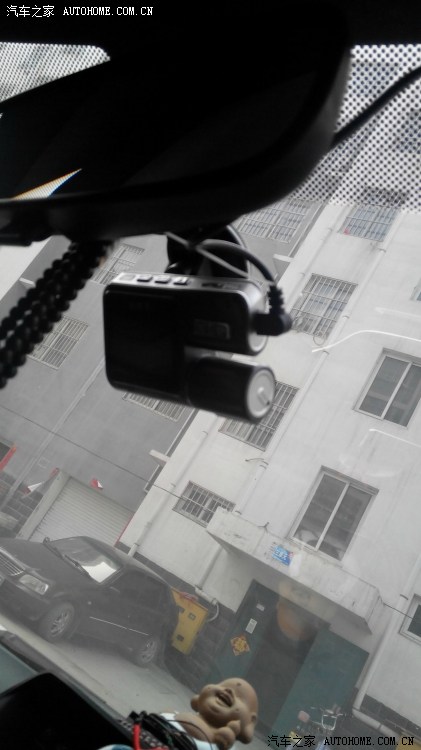

某黑子行车记录仪

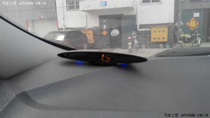

铁将军倒车雷达
某宝购得,没花钱(在洗车店办了张卡  老板免费安装)
接导航 无损倒车影像 电源     实现无损安装

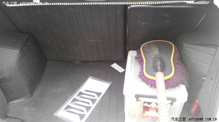

全包围 踏垫+全包围后备箱垫 :不建议买深黑色  脚上有点土 一脚一个印子。建议棕色。
 加装后备箱灯(接后阅读灯,开门亮)   洗车店 10-20一根   自己安装就好

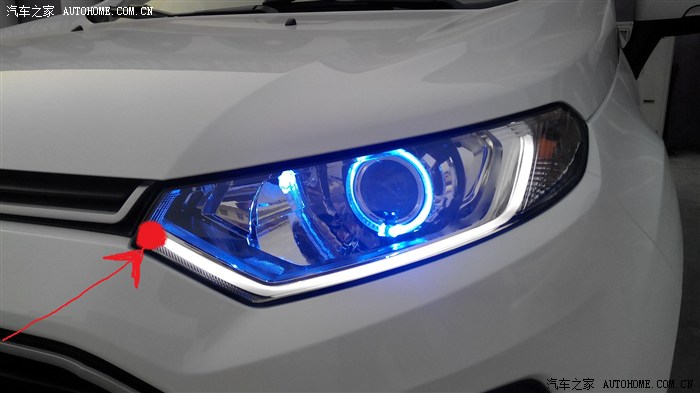

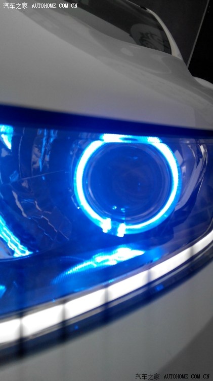

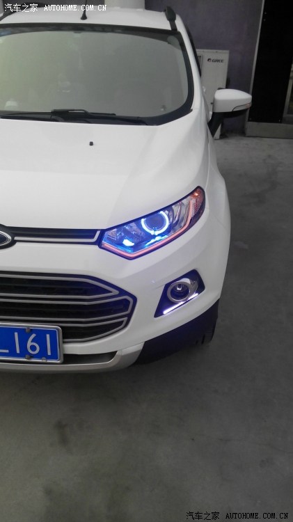

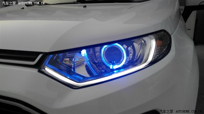

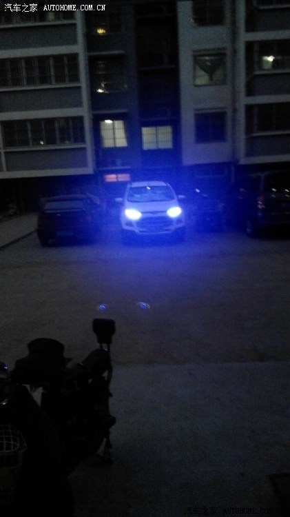

3改灯篇

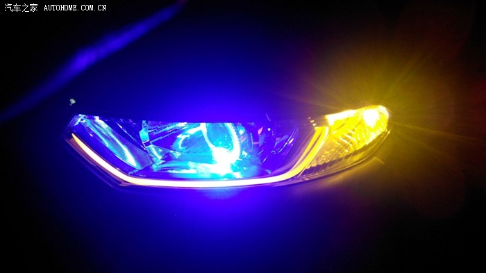

大灯改海拉3、高亮天使眼、原位高亮示宽灯(转向黄)
自己买的材料 400元 改灯店手工费
透镜某宝购得:1400(发来宝马大灯自己砸  改灯师傅鉴定为真品)
示宽灯:某宝双色导光条(软) 400左右
天使眼:140 + 罩子20
雪莱特D2H灯泡:140-200
蛇胶:20
灯卡:10
线阻+变光线:100不到
安定器:用的以前的

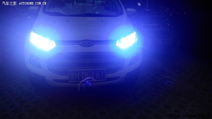

天使眼 高导泪眼 建议接示宽灯
汽车启动电压不稳容易烧
转向灯同步闪烁、黄光

明天安装 鹰眼日行灯(3个一排)
准备装在后挡泥板 当倒车灯用  (只要看到两个后轮就好,正后方有倒车影像)
接导航引出来的 倒车影像电源以实现无损

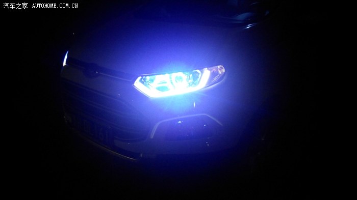

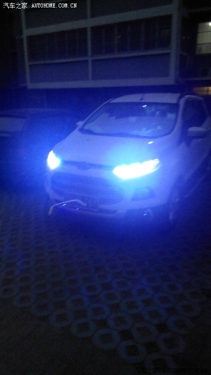

最近比较忙,刚刚下班回家用手机仓促拍了几张晚上效果图。(没开大灯,完全天使眼、泪眼亮度)
见图吧:
晚上转向
