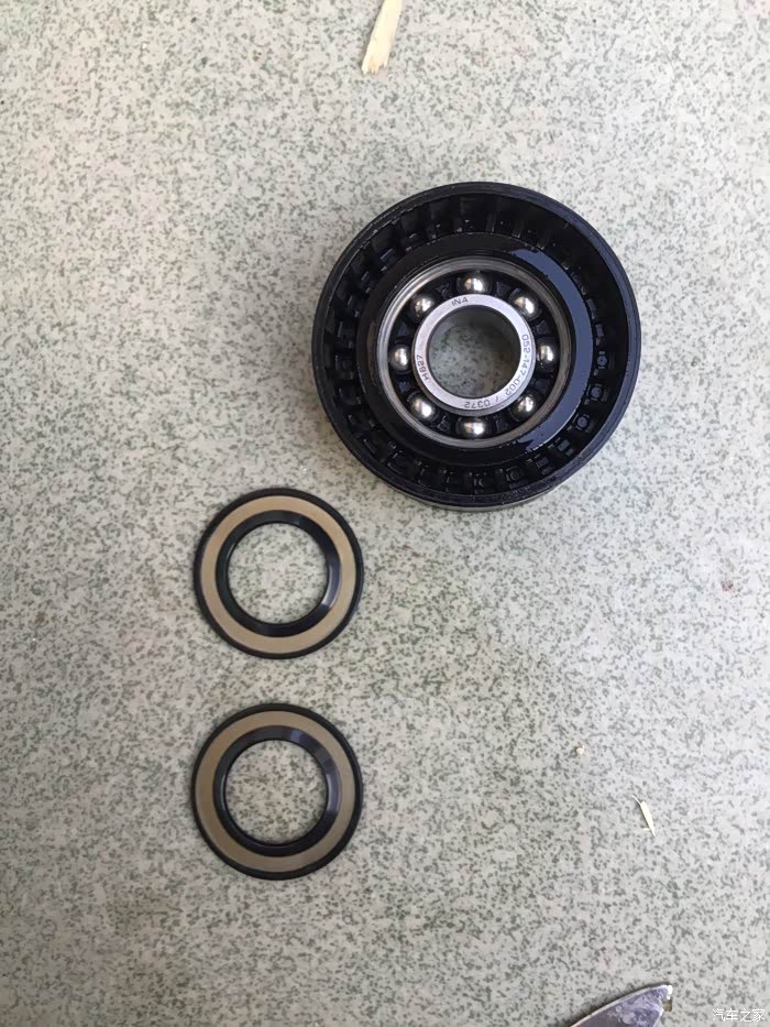

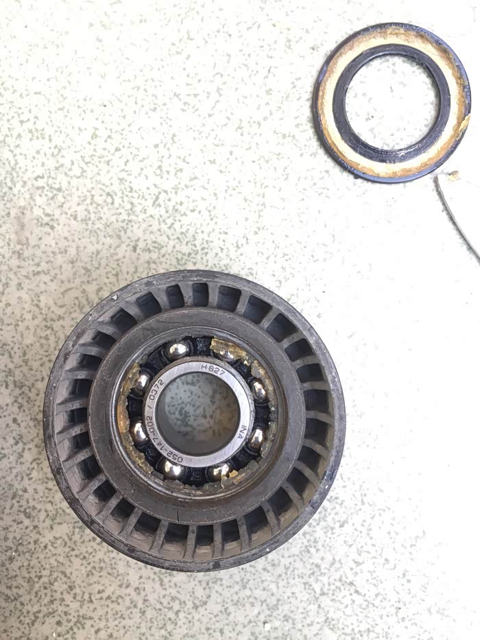

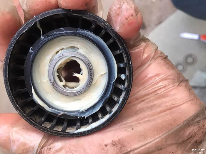

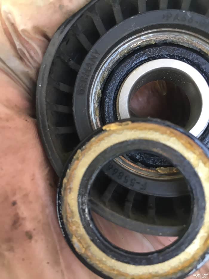

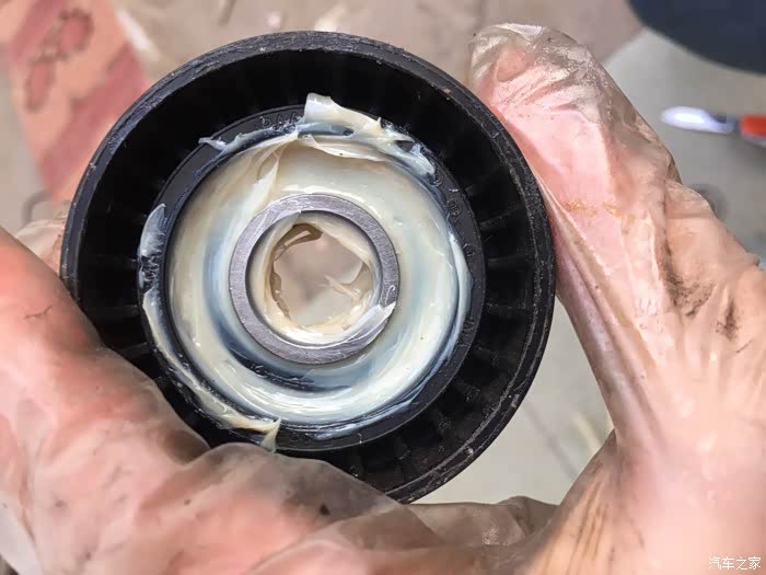

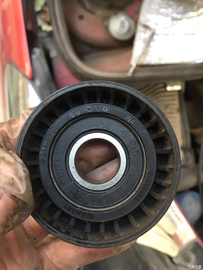

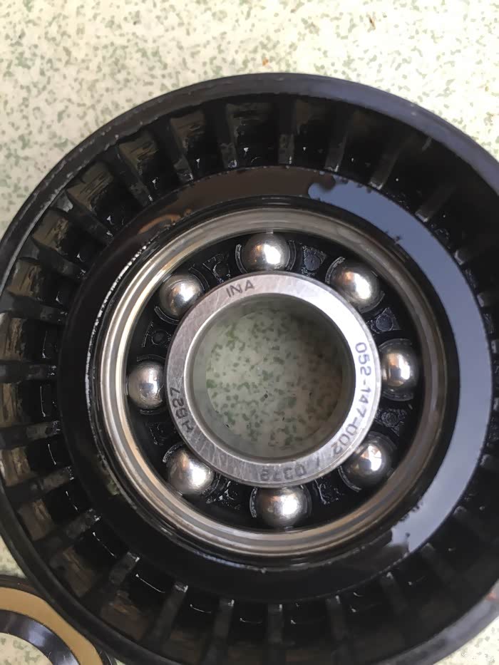

一个不想再 2016/12/06 19:49:48 发表在 沙发

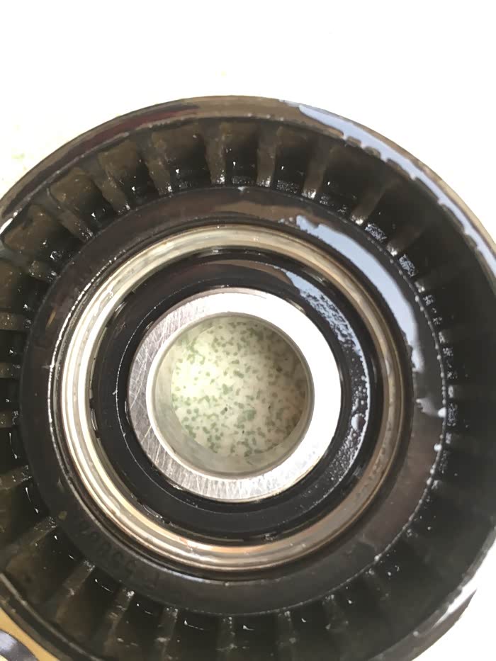

加上油还响吗
没什么钱 2016/12/06 20:32:33 发表在 板凳
不响,怠速时不时的
睿文2012 2016/12/06 20:49:03 发表在 地板
直接换个新的算了啊 这样顶不住多久的 里面的滚珠还是磨损了
没什么钱 2016/12/07 11:14:07 发表在 5楼
看看吧
睿文2012 2016/12/07 11:16:19 发表在 6楼
不要这么抠好不好 养狮子要大方点不要让它瘦了
77z_hd 2016/12/07 21:30:36 发表在 8楼
留意正时张紧轮也该加油了
没什么钱 2016/12/07 22:30:10 发表在 9楼
那个不好整吧?
银河的鱼 2016/12/10 11:11:03 发表在 12楼
不用拆皮带就拆得涨紧轮吗?
不与红尘结怨 2016/12/23 10:01:13 发表在 14楼

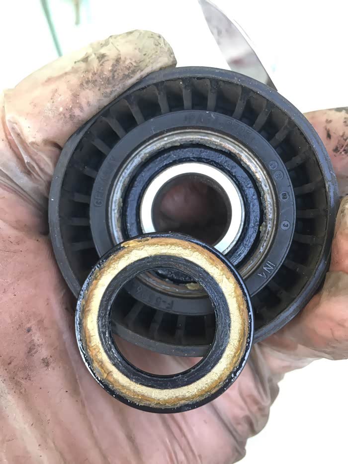

我找4S换了一套原装总成,近600,终于不响了,找了一下原因,又改装了一下护板,总是进沙子,一毁皮带,二毁堕轮,时间一长就响个没完。原车拆下来的是比利时制造的,动手能力强的还可以修修继续用,留着吧
换个总成吧,是张紧器的问题,不是轮子。
