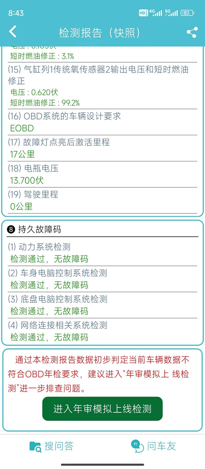

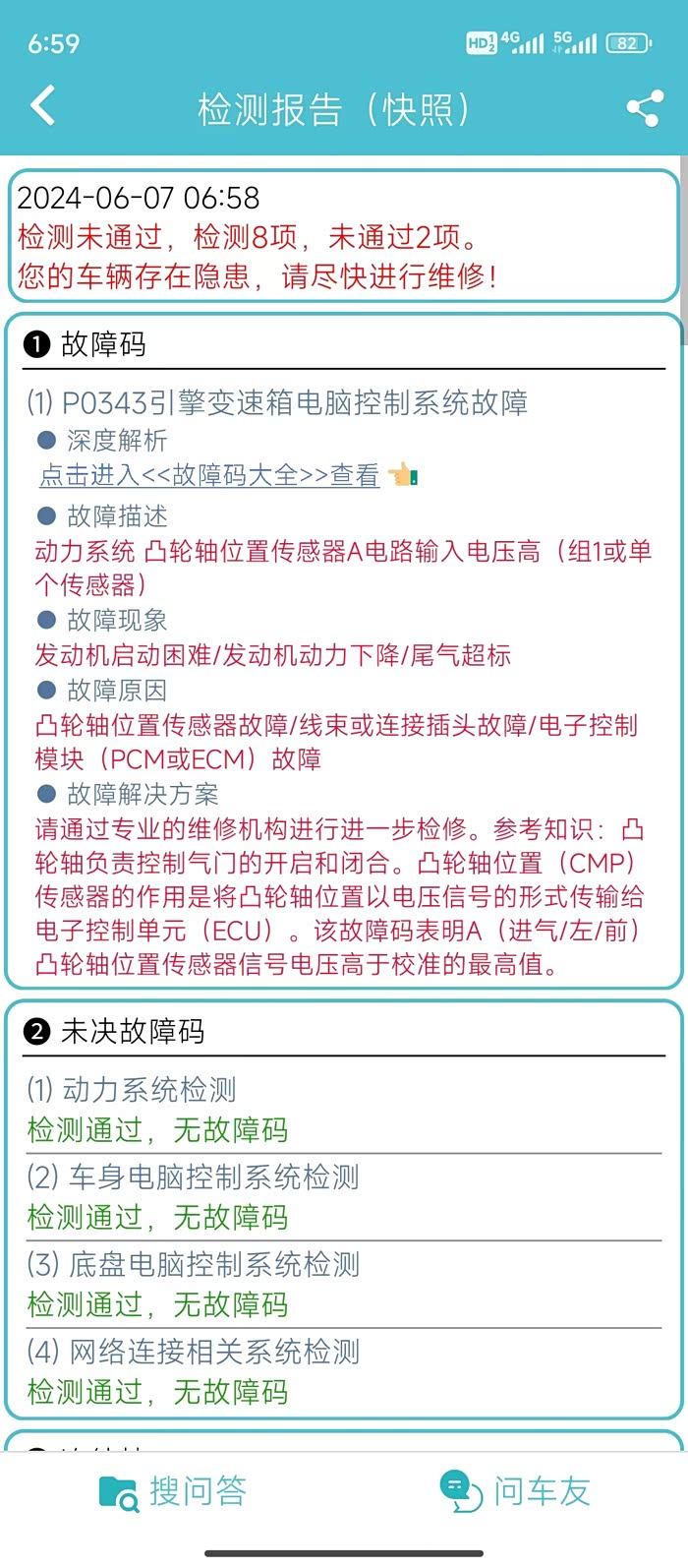

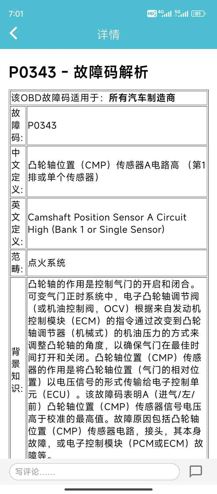

我的汽车是2007年购买的雪佛兰乐风1.6AT。这一年了,发动机故障灯变黄,我把汽车开到4S店,或者就近的修理厂,发动机故障灯就熄灭了。修理的工程师读取不到故障码。上个月,汽车加油后故障灯亮,还是无法找到原因。我自己买了obd检测设备(在某多多上20元)。但是读取不到故障代码。今天汽车发动机故障灯亮,我马上插上obd,故障灯又灭了。但是读到了故障代码。P0343 凸轮轴传感器故障。目前,汽车发动和行使都和平常一样,是正常的。请问:怎么处理?要清洗传感器 还是更换传感器?感谢指导!
