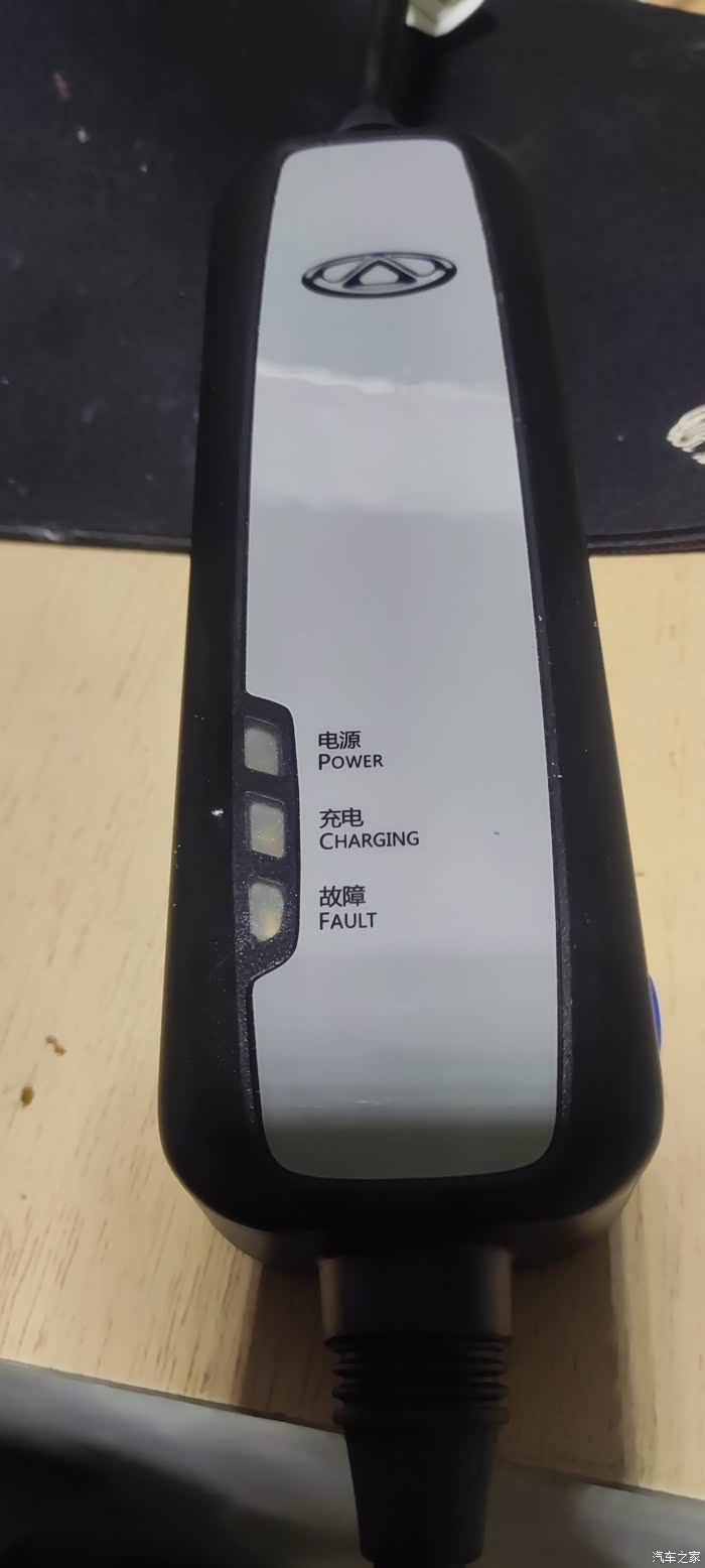

      我们的主角,这类的充电器,样子都差不多。一般都有空间,可以加装地线。

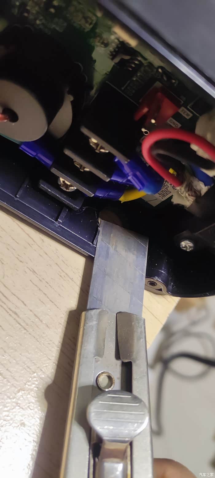

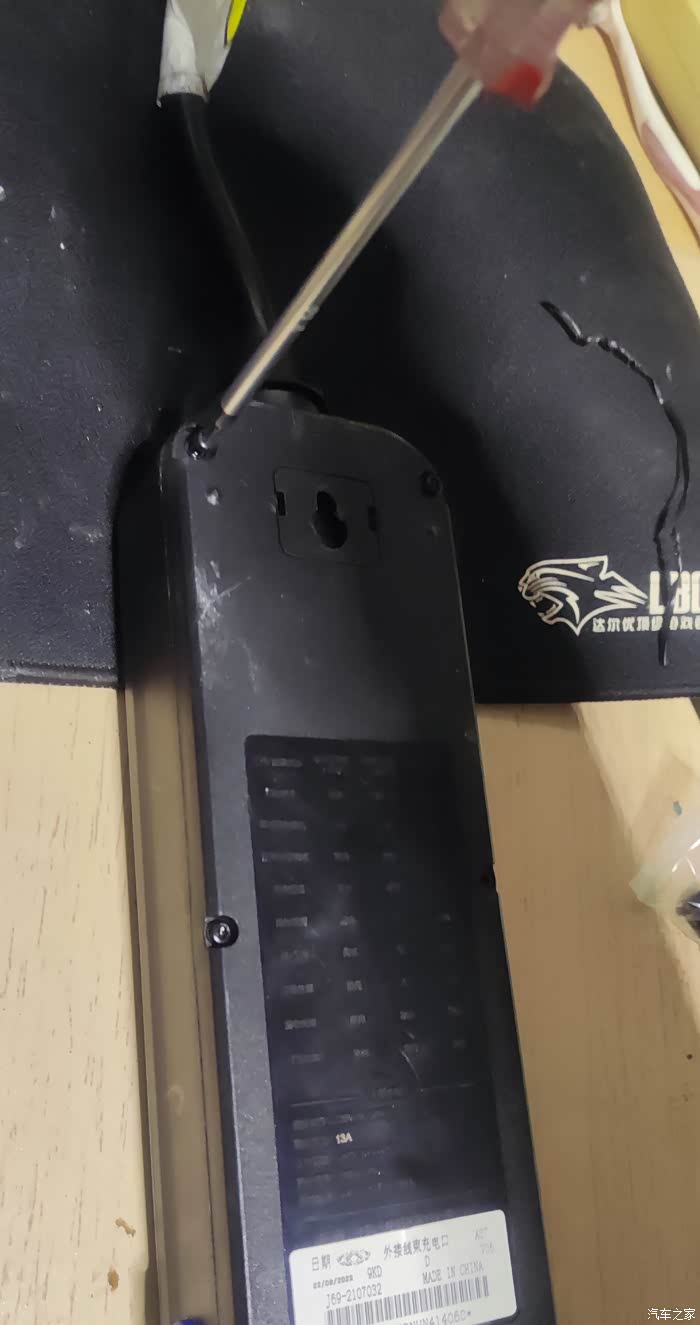

        拆下螺丝,打开后面盖,我们需要看内部的布局情况,用来确认加装位置方案。

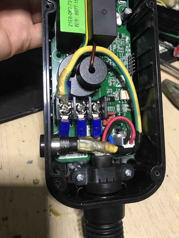

        这是我的充电器内部布局,寻找一个合适的位置,各个地方查看后,我定左下角位置,比较合适我加装插口。

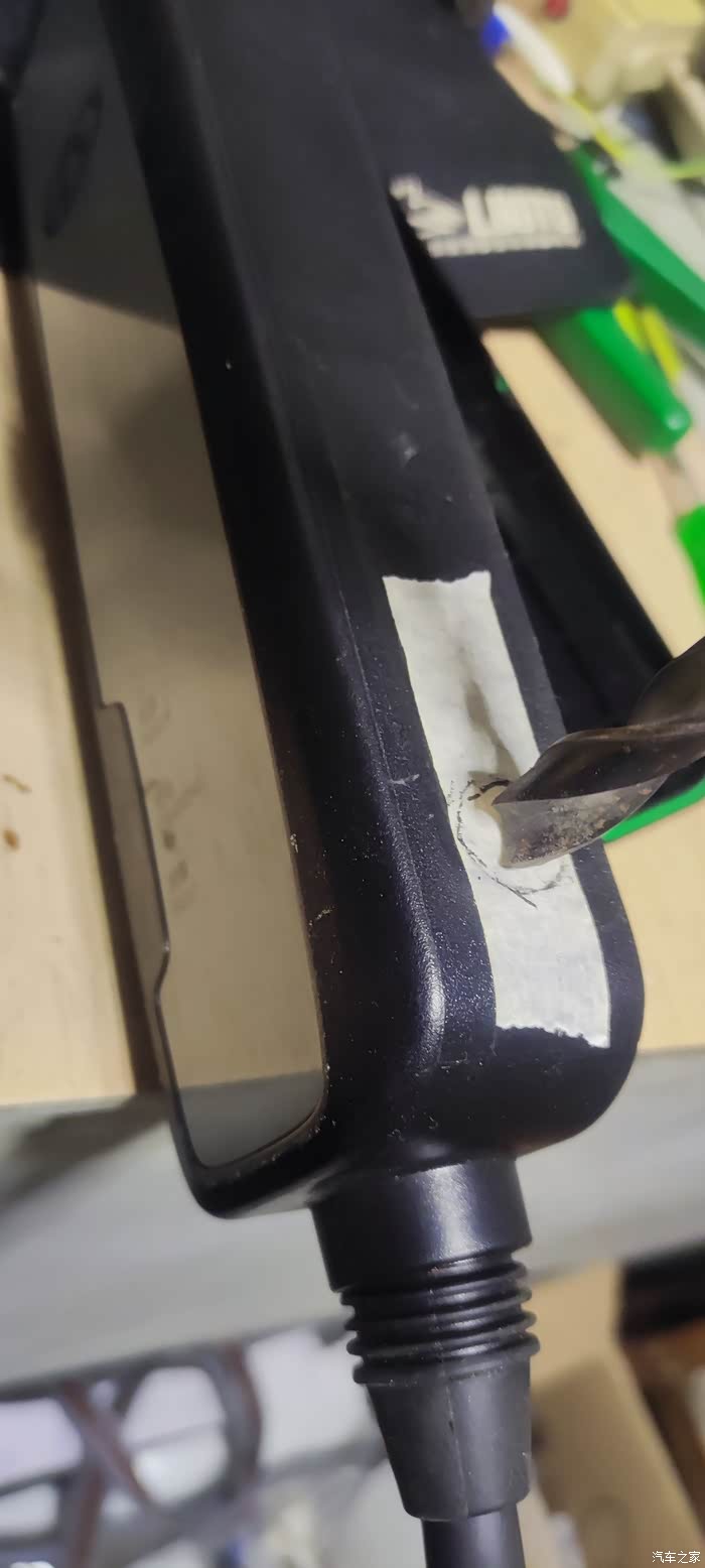

确定了位置后,在外面贴上纸,画个定位,内外都看看是否有影响插座安排。

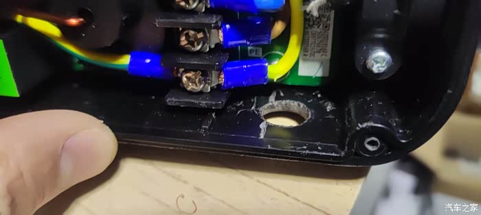

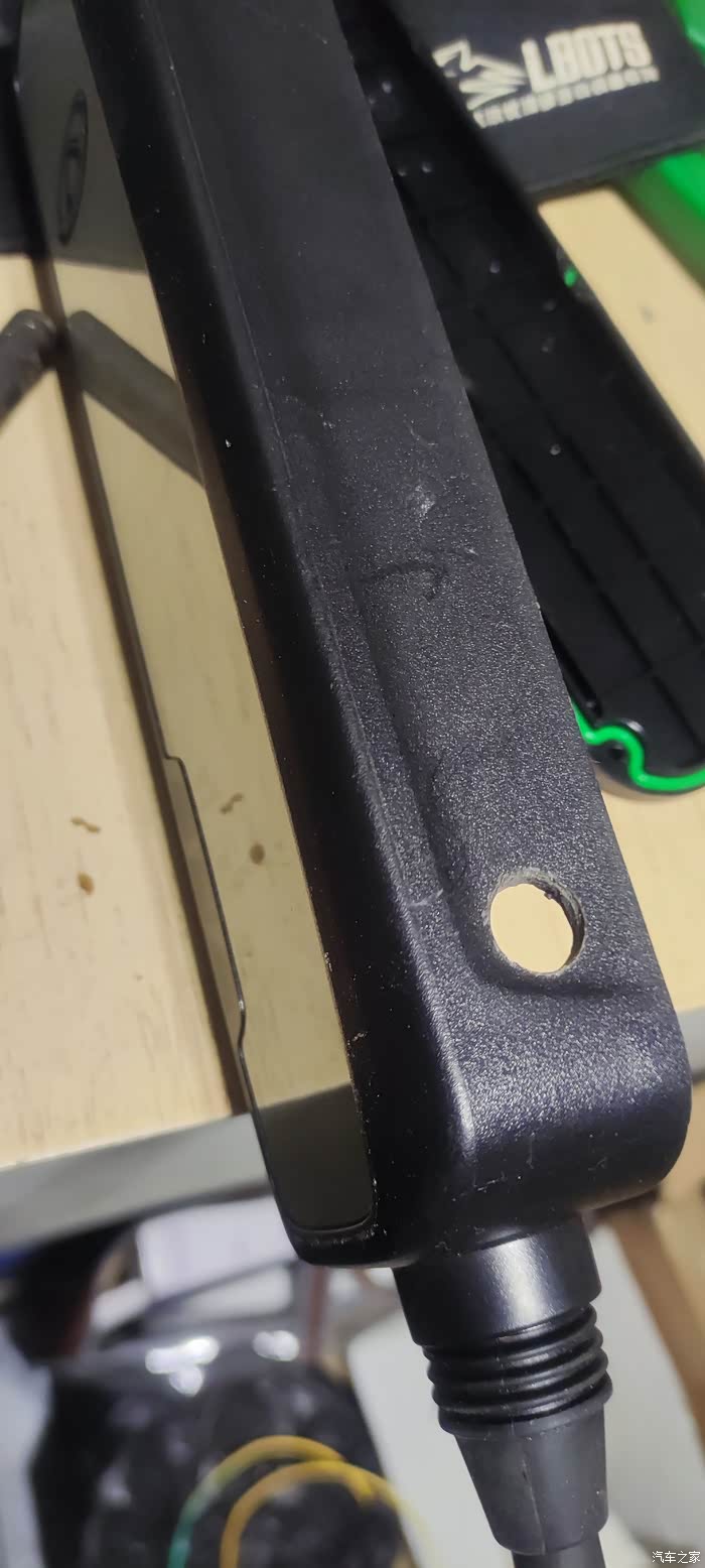

        用12个的钻头开个孔,这个外头正好是是插座的孔径。我是手动开孔的,用电钻怕控制不住,伤到充电器内部元件。
        开好孔的样子,圆圆的,这个是安排插座的。

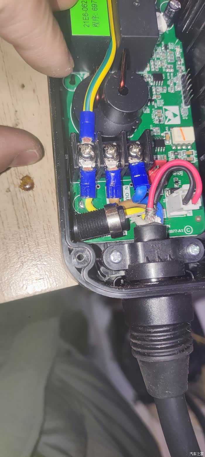

        把充电器内部的加固竖条清除掉,因为这个会妨碍固定插座的螺母。
        里面处理平整了,一会固定插座就会比较牢固。

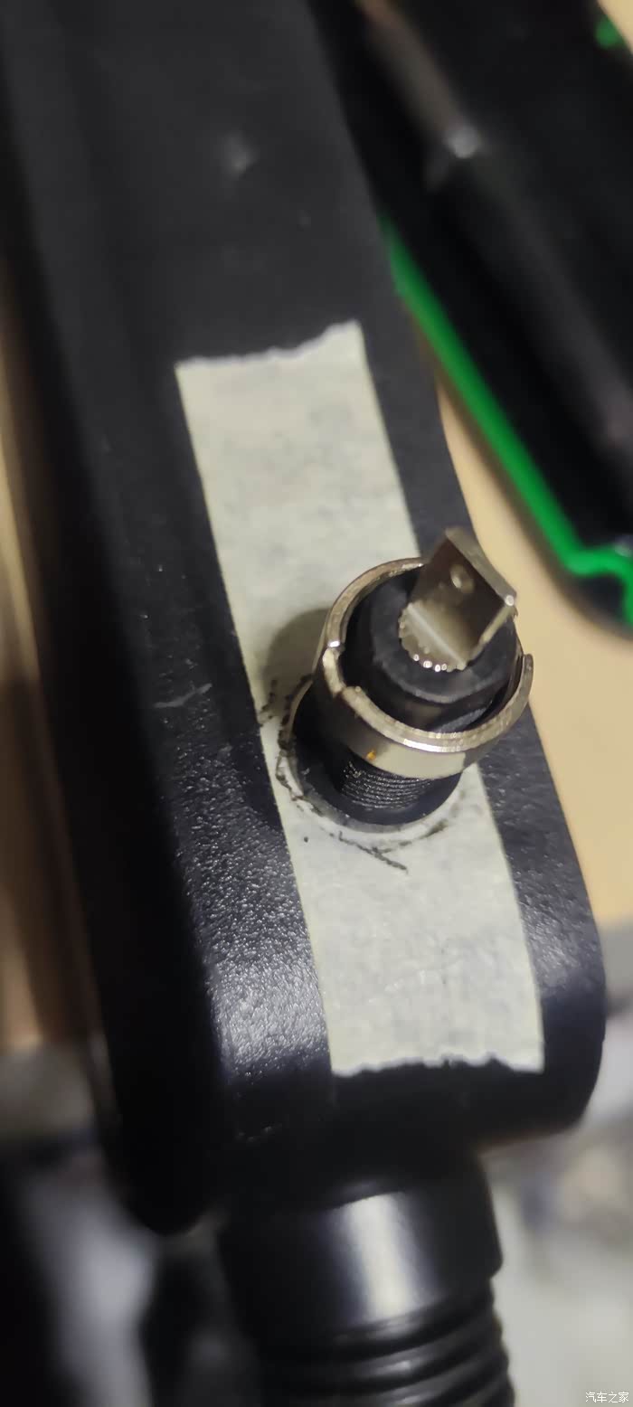

        安装上插座,测试下位置,发现边上的线路有些碍事,还好可以往下按按,让出插座的空间。

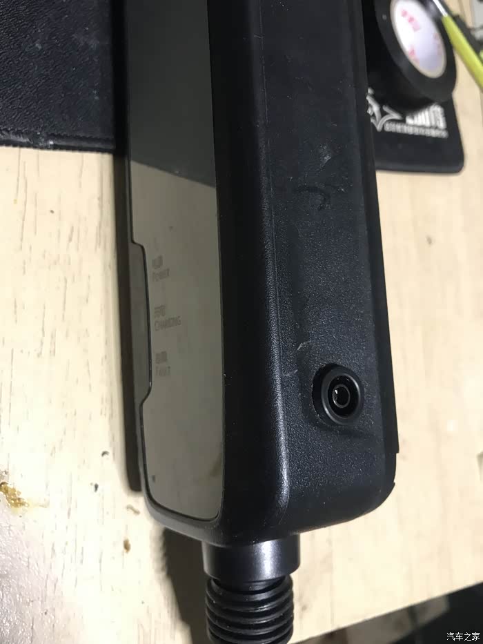

        在开好孔的位置处,固定好插座,像不像原充电器自带的呀。整体一下子漂亮起来了,。这个插座不通气的,可以防水溅。

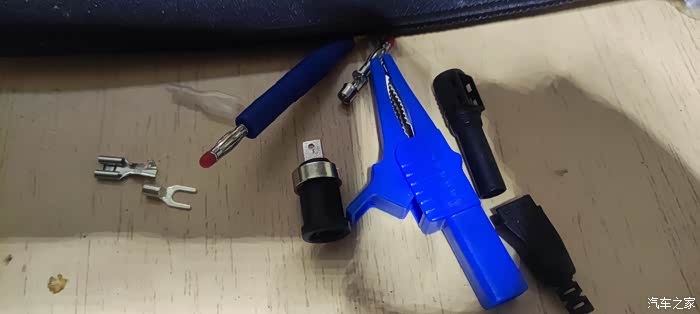

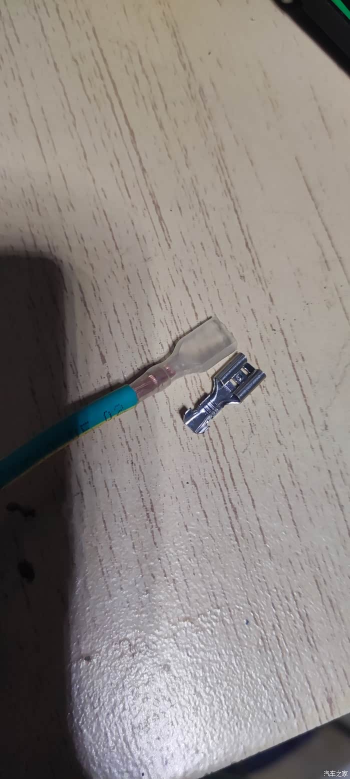

        制作充电器内部的地线连接线所需要插座内部的辅件。为什么不直接焊接到插座上,是因为插座受热后会变型,我都失败一个了。

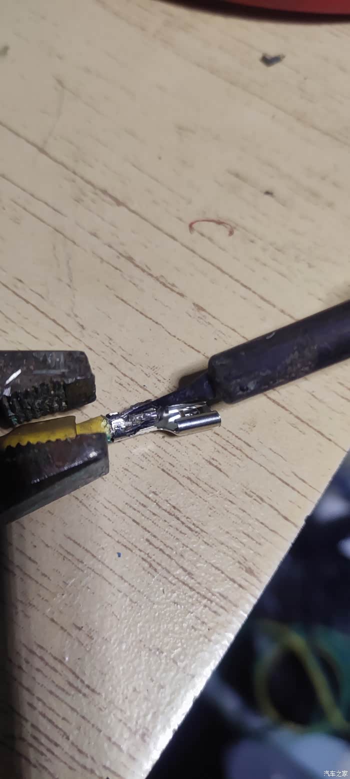

        将地线焊接到插片上,这块比较困难,小烙铁比较费力费时。

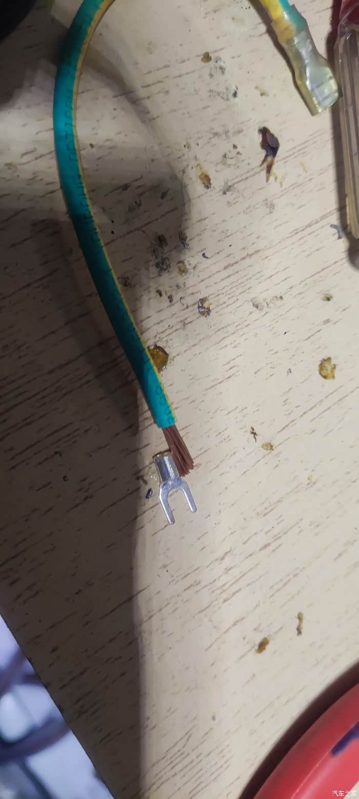

        焊接完插座连接的部分,再焊接主线桩的部分。
        焊接好连接线后,一端是插入插座尾部的,另一端是接线桩处螺丝固定的。这样就连接好了充电器的全部部分。

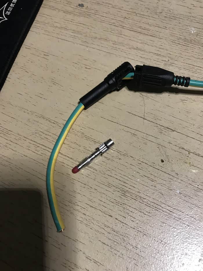

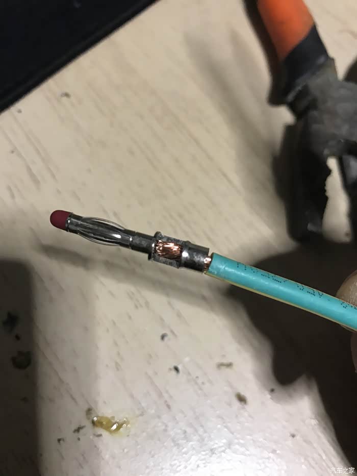

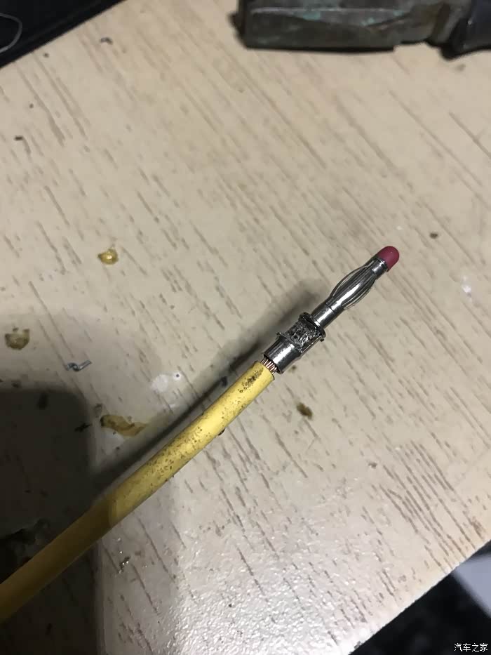

        我们给插头套上保护套,开始第一个插头的焊接制作。
焊接好的插头,插头下方固定处用钳子夹一下,把线固夹牢固。

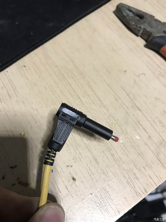

         制作好的插头,塞到保护套里,就制作完了,这问个弯头用来插充电器的插座。
        同样的步骤,我们再把另一端也焊上插头。
        套上插头专配的保护头。

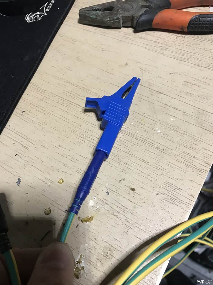

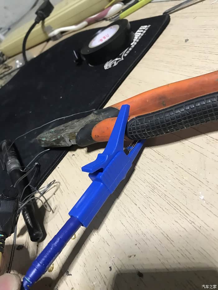

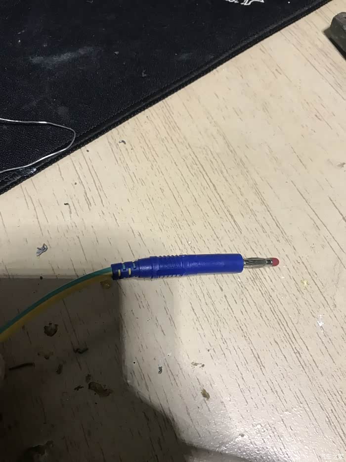

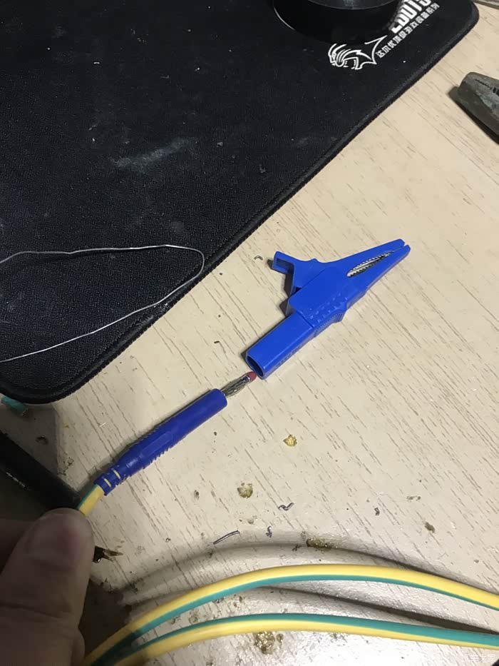

   这个蓝色的直头部分,是用来连接夹地线的夹头的。
          到这儿,我们的一条双插头地线就制作好了,黑的插充插充电器部分。蓝色的插头插夹子部分。
         夹子开口部分很大,可以夹很多金属类的物品了。

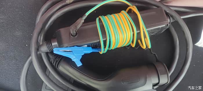

        我们就全部制作完成了,看下成品收纳起来的样子,不占地方,也方便携带。

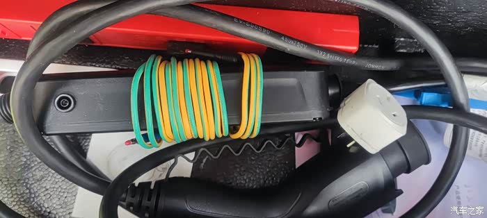

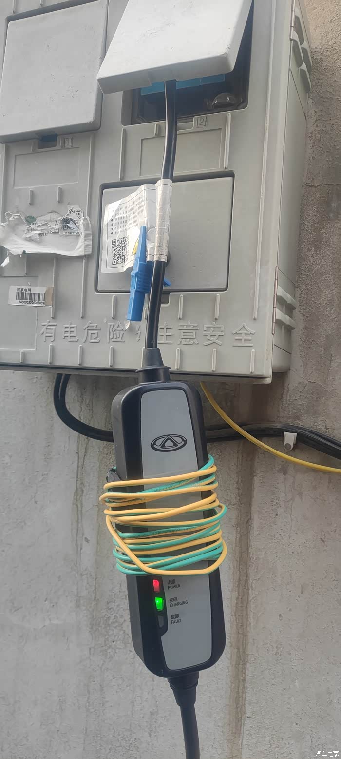

使用时候的状态,线不通电,缠绕在充电器上,也不拖拉。遇到没有地线的地方,再连接加装的地线。
        不用的时候把线绕到充电器身上。
        收纳后的样子,配上10A转16A的插头,这样就全部制作完成了。有地线的时候,直接插上使用。没有地线的地方,先插上自制的地线,夹子找个接到地的铁物夹上,也可以用螺丝刀插地下,浇点水,夹上地线夹头。这种方法要比接地宝安全多了。
