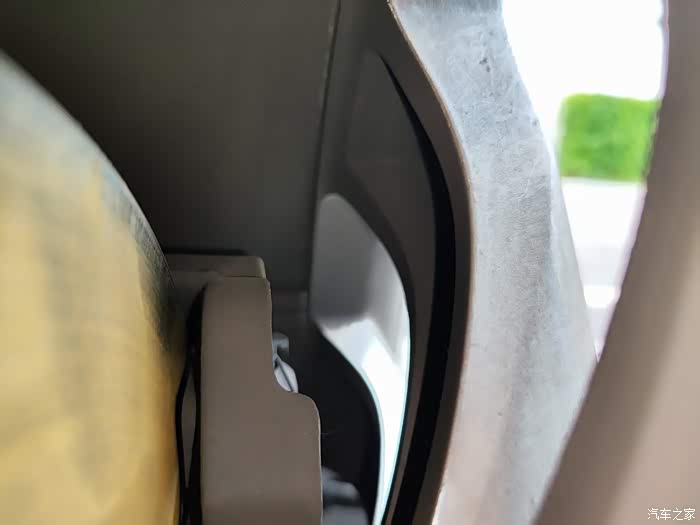

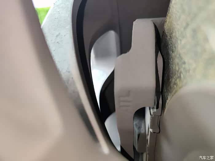

请各位老司机鉴定下,这两个前刹车片情况如何了,有没有到更换的时候

通过咱们发的图片进行判断的话,确实判断不出来咱们拍的不是很清楚,像咱们这个刹车片的厚度低于0.3厘米的时候就要及时的进行更换了,而不是磨到最后没有了再更换,那个时候可能就会影响到安全性了。

通过照片来看,我们这个刹车片已经磨损了到极限了,最多还有1毫米到2毫米的距离需要进行更换
这个状态下的刹车片就需要进行更换了,更换刹车片的话,可以选择品牌的刹车片进行更换,这个冠军品牌的都可
更换刹车片费用参考价格是在400到500块钱的价格配件,加上手工费给你更换好了价格

看刹车片厚度、这个是需要考虑进行更换,如果说刹车片偏薄会有刹车分泵活塞顶出来漏油的风险。更换的话这边可以选择外面综合修理厂进行更换就可以了,更换品牌可以选择使用博世全陶瓷的,价格的话也就是在300到400块钱左右。

一般到3毫米就需要更换了,如果有报警片,磨到了会有异响,表示需要更换了。这个图片看起来是剩的不多了,也可能是拍的角度问题,建议还是找个熟悉的修理店看下。

从你照片没看出来刹车片的有效厚度,一般刹车片工作面有效厚度≤3毫米时就要更换了。

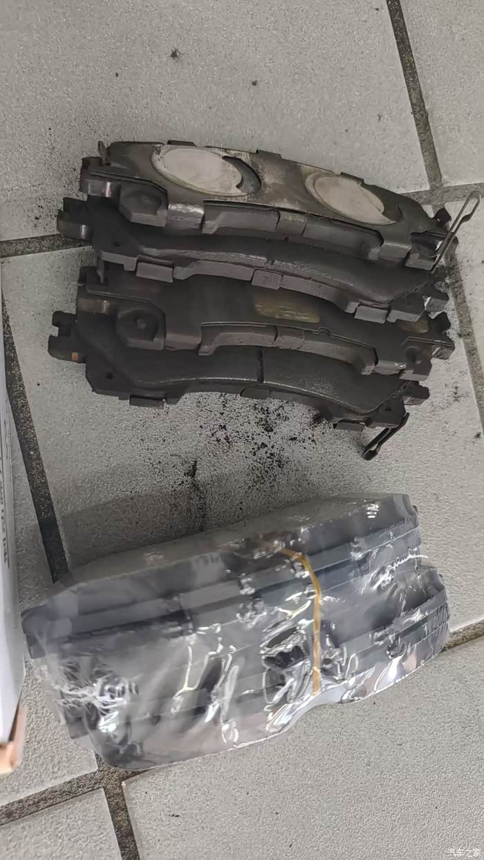

已经换掉了,这下放心了
