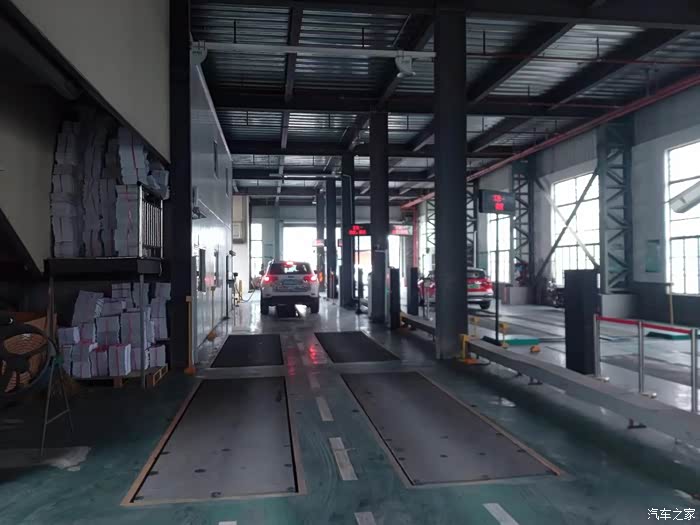

12月13日是有着大白陪伴的6周年纪念日,这也是激情澎湃 6个年头,25万公里,6年里享受的2次免检也结束了,第一次上线验车,纪念一下。

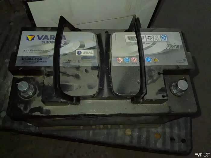

这个曾经陪伴我穿越亚欧大陆的电瓶也要退役了,这个电瓶是2019年2月份冬季穿越完大兴安岭和北极村回来时替换了原厂的,网上都说原厂的电瓶怎么怎么耐用,我也承认,只不过我去的地方环境实在太恶劣,不是高海拔就是极端低温,这些气压温差的极端变化会对电瓶造成不可逆的伤害,所以寿命要缩短将近一半。这个还是当年出口到欧洲再转进口进来的电瓶,意义非凡,哈,其实当年 整台车都是出口转再进口的性质,车辆就是通过办理ATA大贸证出国再回国的。

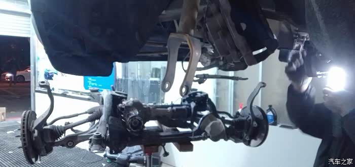

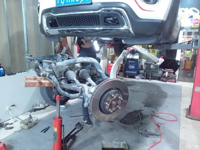

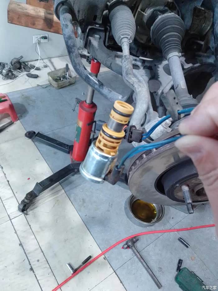

在几个月前就开始亮发动机故障灯了,电脑读取显示发“动机机油泵压力传感器处在打开状态和断路”,当时在4S店被忽悠所谓的骨折价花了700换了一个机油压力传感器,顺便帮我把故障灯清除了,结果开了100 多公里,几天后又亮了,我就知道 那肯定不是压力传感器的问题,也懒得再去4S店交涉了,回来自己研究,查阅资料和配件信息后,最后锁定机油泵电磁阀,更换发动机机油泵电磁阀,但是这个电磁阀克莱斯勒中国配件又没有单独售卖,是带着整个机油泵一起卖,价格也不便宜,而且根据我多年经验,这种叶片式纯机械泵一般不会坏,最多只会在缺油状态下磨损,换一个机油泵总成的话既麻烦又浪费,于是就寻觅了好久,终于找到一只单买的拆车电磁阀,开工!哈哈。大卸八块,由于空间有限,要把整个底盘副车架和元宝梁抬下来,把发动机吊起来,这样才能把整个油底壳拆下来。
这个像点烟器一样的电磁阀 安装在机油泵的左侧,用一个卡箍固定的,其实拆卸更换很方便,就是拆装 油底壳实在太费劲,它的原理也很简单,起到控制机油泵的机油流量和压力的作用,电磁阀通电时,机油泵 流量减小,机油压力降低到2.0到3.0 Bar之间,减轻曲轴负担,起到省油和增加动力的作用,一般应用于正常行驶和巡航工况,断电时,机油泵就恢复到大流量和大压力状态,并随着曲轴转速上升流量压力也会达到最大值6.5Bar左右,应用于 急加速 高转速和冷车启动时等需要大流量机油润滑发动机的场合,这个电磁阀主要根据车辆在行驶过程中发动机的转速 由电脑程序控制开闭,像我这个坏了的表现 就是前面提到的处在断开位置,一直卡在打开的位置不通电了,这样机油泵就一直用最大流量和压力在工作,造成最直接影响就是 机油泵会占用去很大一部分的发动机动力,造成车辆起步无力,油耗偏高,其他也没什么了,当电脑检测到电磁阀卡住不能正常工作时,故障灯就亮了。
后来得知,大切这个电磁阀坏得还真不少,一般出现在15万公里后,装完试车,读取观察机油压力表在发动机转速每个阶段的数据,完美解决问题,顺便把发动机油底壳清洗干净,加入全新机油,没有一点残留,强迫症自我治愈系列,大白焕然一新,25万公里后又是一条好汉,哈哈
