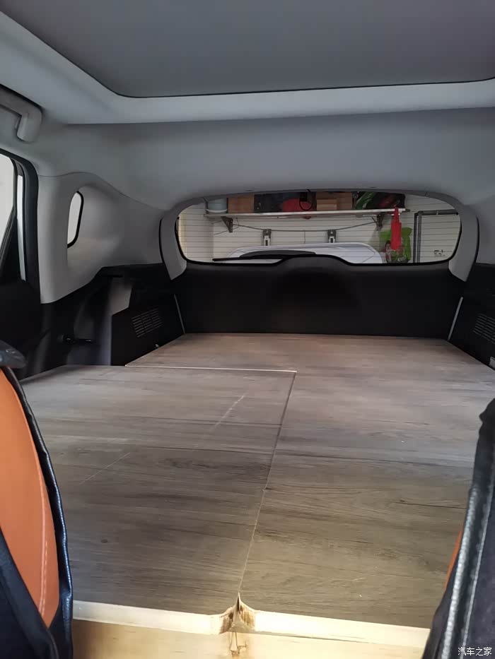

优点:优化了第2改中存在的,床板不稳定的问题。
缺点:头顶空间狭小(无损改装,没有得到解决,第4改时优化)。
第2改的床架,中间2根床撑距离太远,缺点是中间睡体重大的人,2边人压不住,两边上翘。
优化后,中间两根床撑距离贴近一点,且安装卡扣,床板背面也有卡扣,可以固定床板。
放入床尾(后备箱部分),床架稍微高了一点,床尾前部支腿不接地,重量都有前面床架承接了,优点是床尾抬起取东西方便。
放好床板后看起来和第2改一模一样。

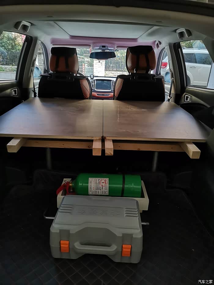

前视角
床收纳起的状态
总结,经过第3改,睡觉基本没问题了,唯一的缺点是头顶空间太局促,在无损改装中还没有找到解决办法。
