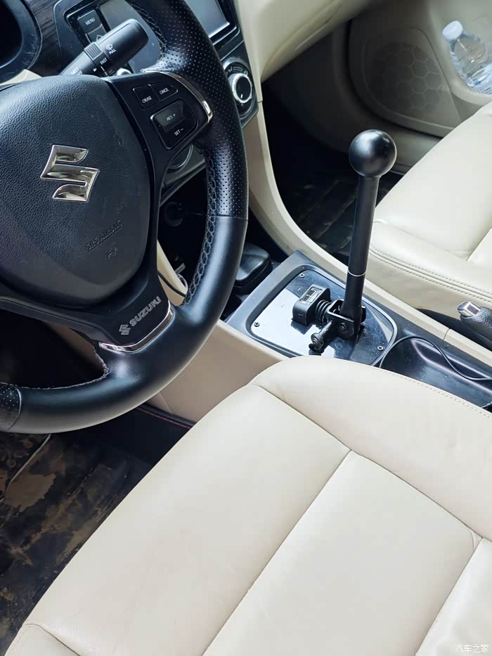

拆卸档杆手刹面板借鉴了论坛的帖子,从水杯架处的缝往后扣很顺利,中间用塑料撬棒辅助。
这时已经能看到球头跟档位控制栏杆了,但是不要着急,我就是因为着急,破损的尼龙块强拔出来,档杆球头跟黑色底座的缝隙不足以把新的尼龙块塞进去,浪费两个小时(建议让汽修店换)。

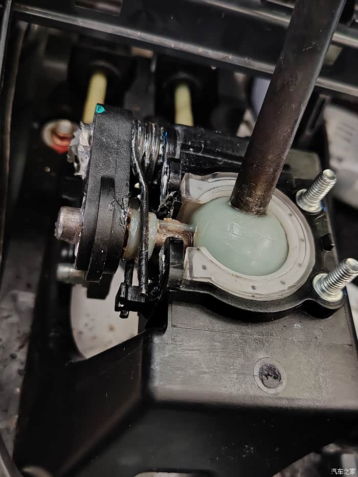

第一个是左边的弹簧一定要从黑色的限位拿翘板拨出来,不然档杆是提不起来的,然后提起来会发现缝隙太小,就得看下面这个提示

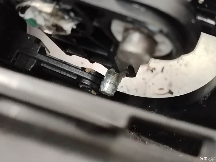

就是一定要完整的把档位拉线的胶套与档杆的球节分离(图2、图3),直接用翘的。我是看了抖上面一家养车店更换总成的视频学到的,如果担心弄坏的可以准备一下 换挡拉线胶套,这个以后我也打算更换。

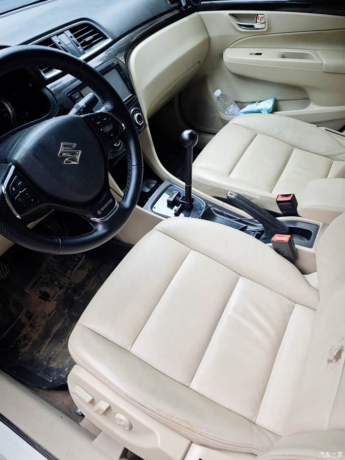

第二个坑在这时就会发现,光拆一个上面盖板其实空间是不够翘掉档杆拉索胶套,我是坐在主驾,卸下4个螺丝拿掉扶手箱(论坛里有点位),再卸一颗螺丝把副驾侧的挡板拆下来。获得了足够的空间进行操作,这一步虽然细心一点就可以,但是想想只为了换一个尼龙块,已经卸掉三块盖板了,这边就是非常坑。所以另一种加润滑脂塞纸片塞胶皮管减少虚位的办法确实省事的多
