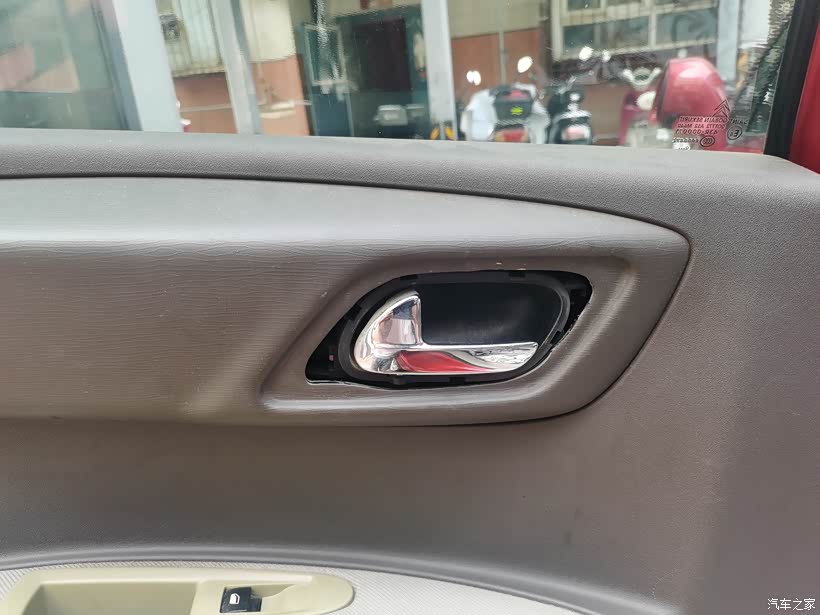

拆门内拉手装饰盖

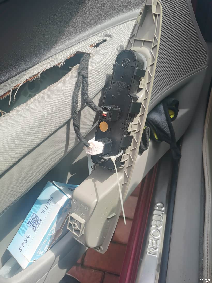

拆掉中控总成
拆完内饰板,打开防水密封膜

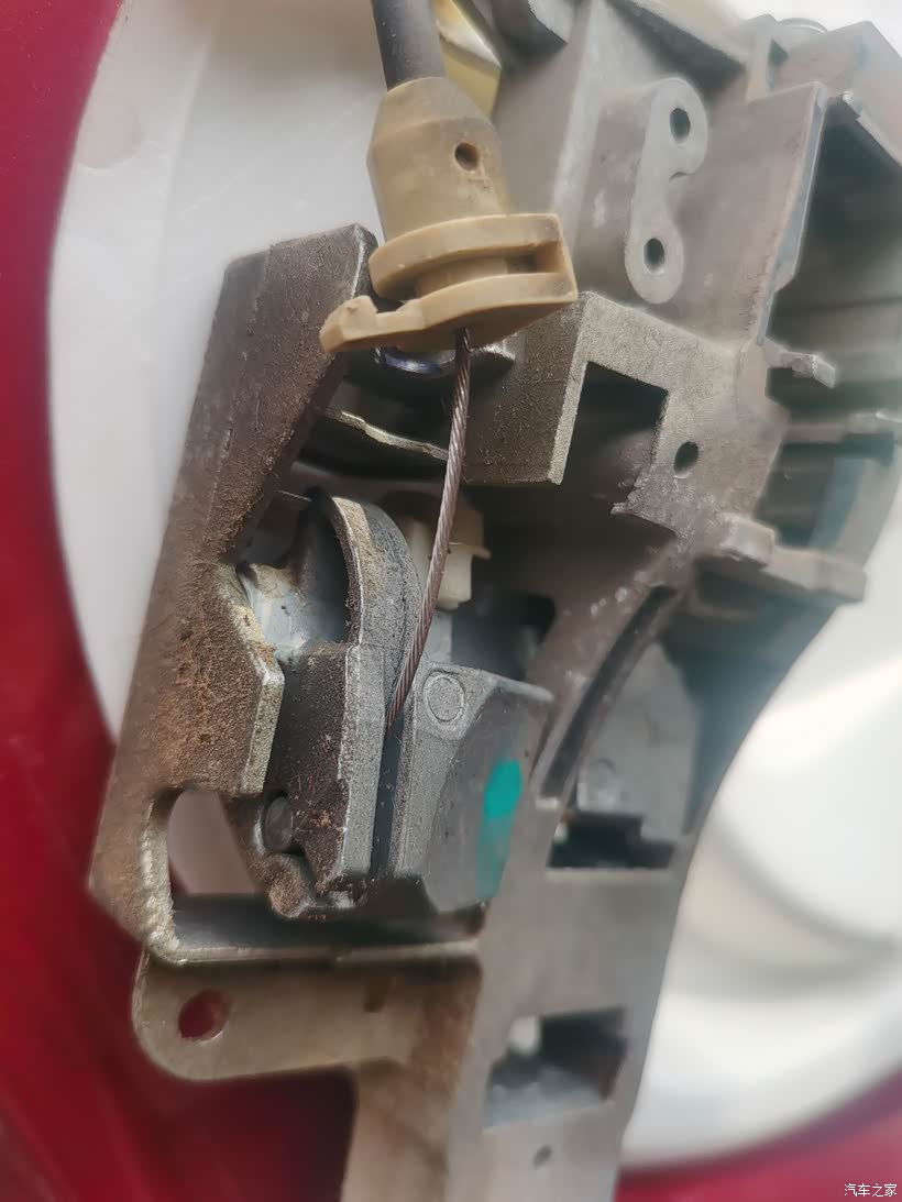

拆外拉手
拆掉拉手的样子
拆出锁块
记住拉线的安装位置

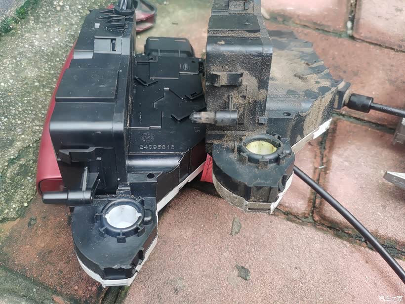

新旧锁块合影留念

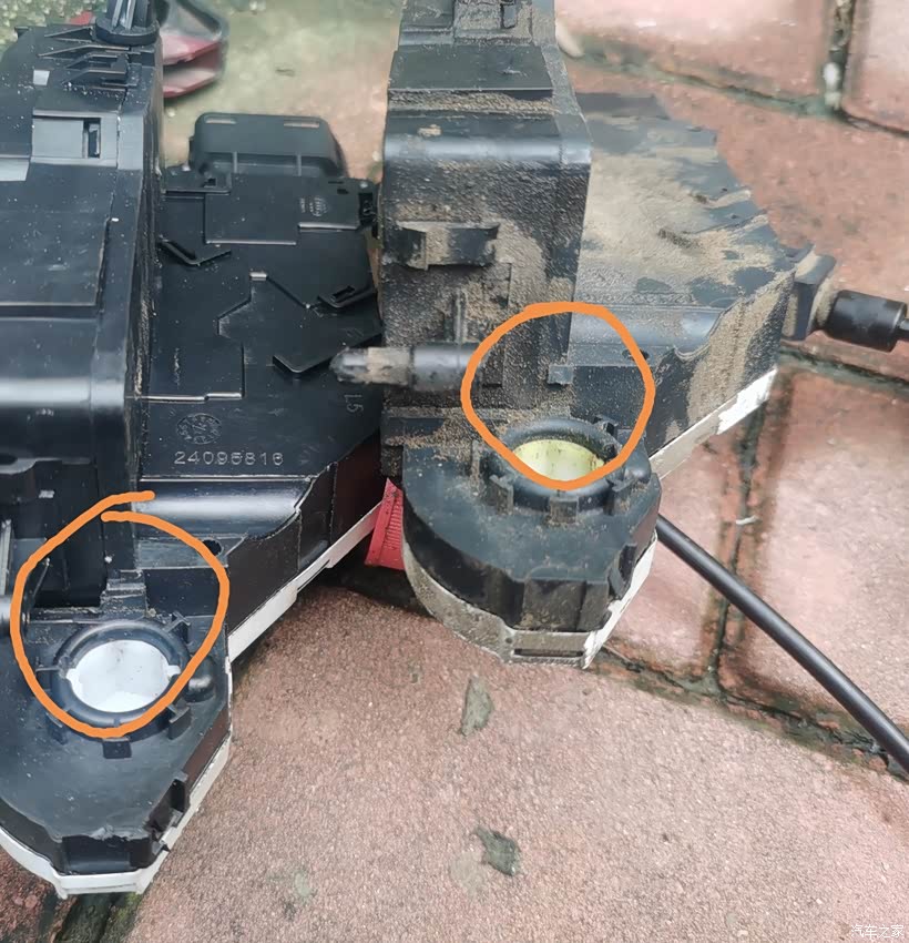

发现这个位置结构错误,应该是模具问题,手工加工出应有的结构。非原厂的还是不行啊。
剩下的工作就是逐一复原了,新锁块与原锁块做不到100复刻,装上后后有些孔位对不准,好在不影响锁门开门。有空再拆开仔细弄一下。
