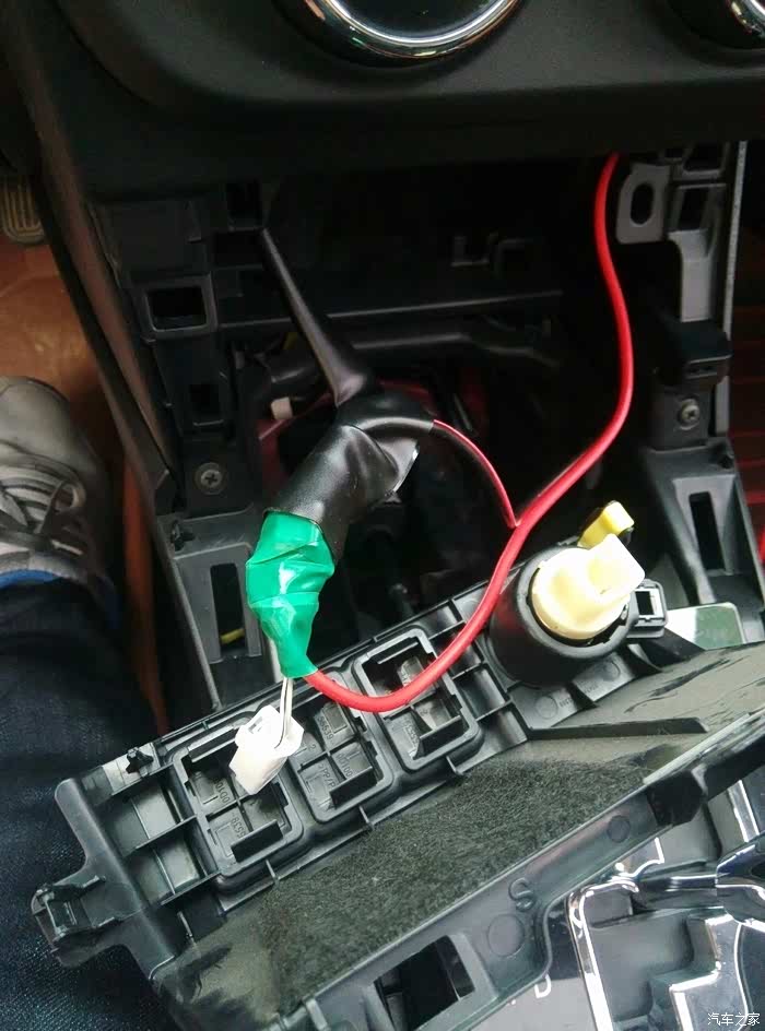

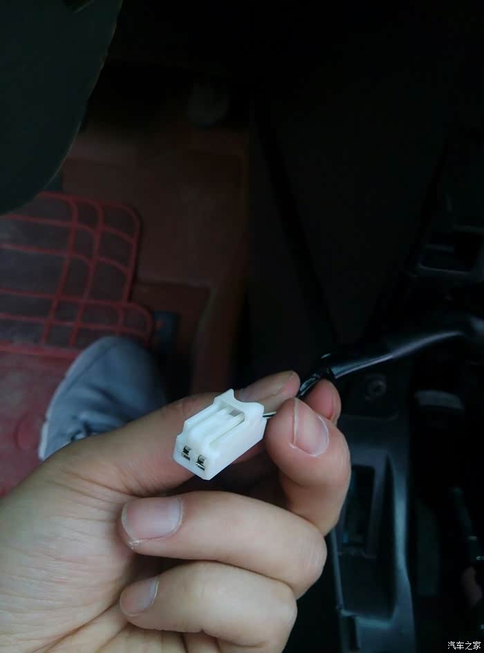

这就是点烟座后边的插头,线比想象中的细很多…
把买来的点烟器座用快速接线夹接好
这个淘宝买的点烟器座线太粗了…看着好有安全感

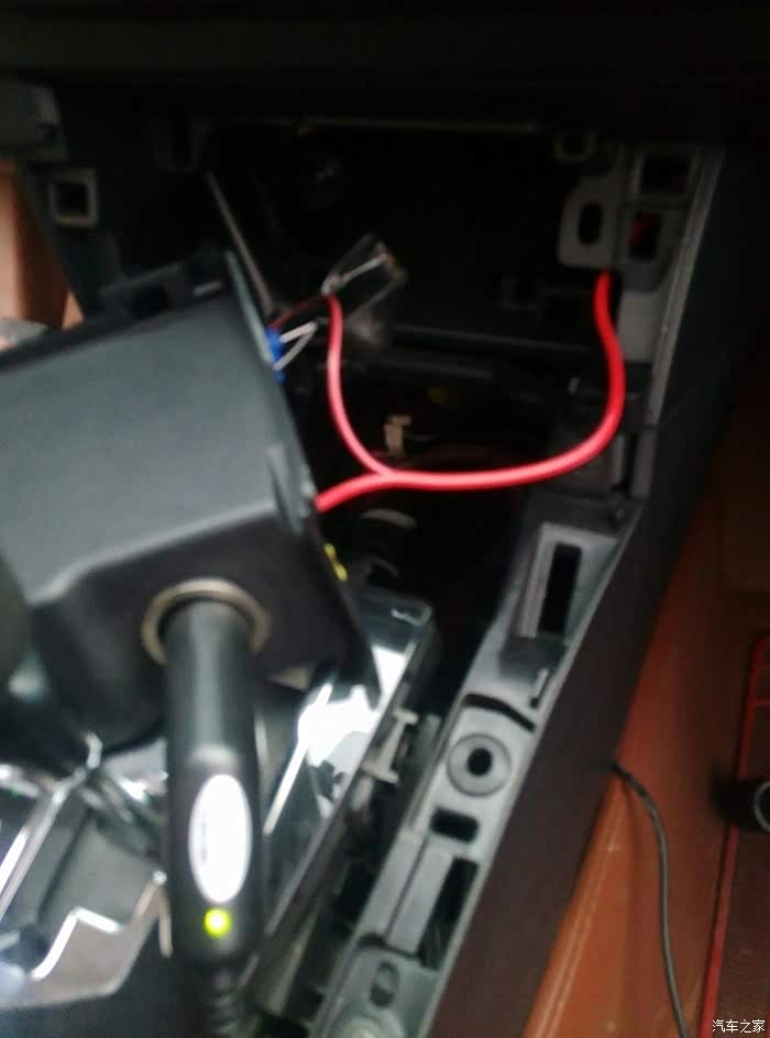

连好后开始试通电
成功点亮
异响问题不可忽视 …一个字 缠

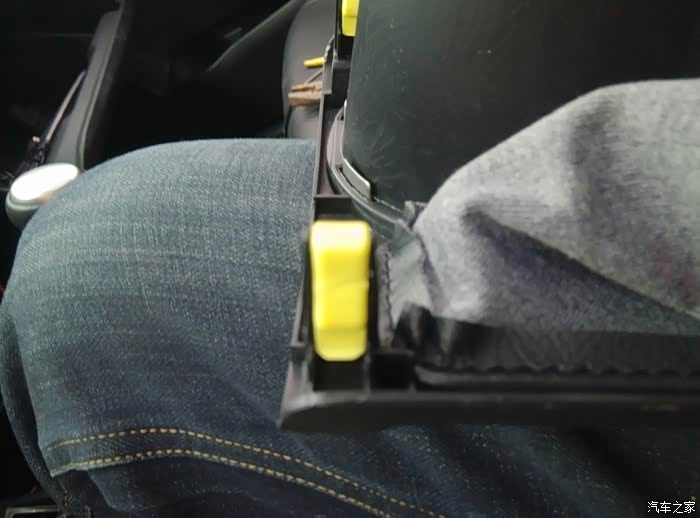

拆点烟器那个盖板时用力太大把一个黄色卡子弹飞了 贴个胶带防异响
就是这个黄卡子

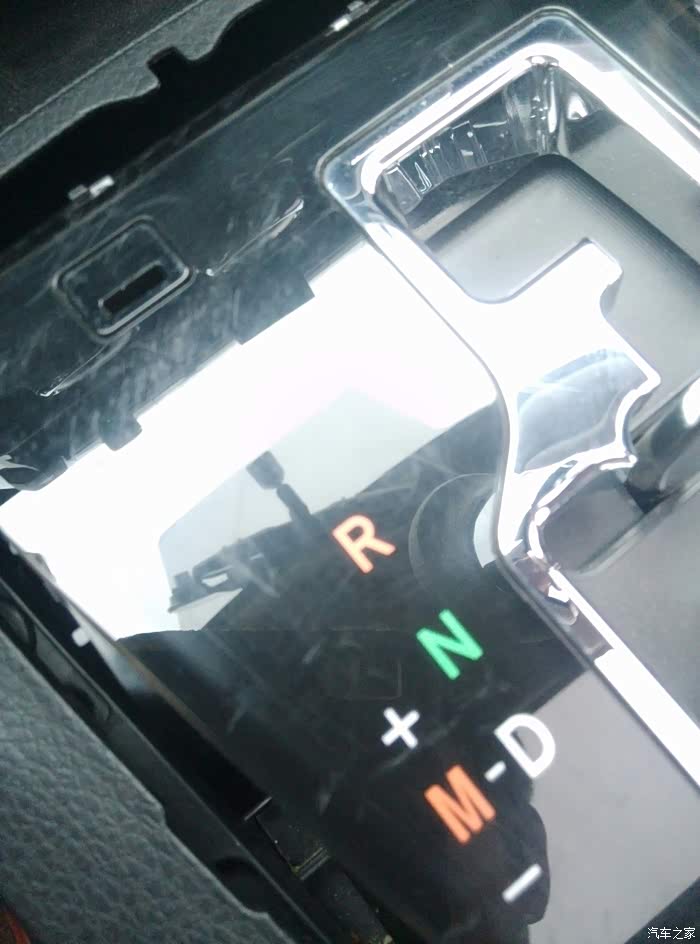

一年了…这个亮面真不耐用 刮的稀里哗啦
然后就是跟拆开相反的顺序把盖板盖好 竟然忘了照最后的效果图,太失败了

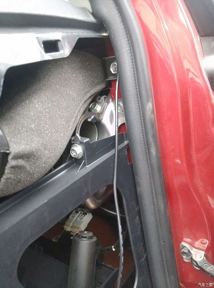

把行车记录仪的线从侧板直接甩手套箱里

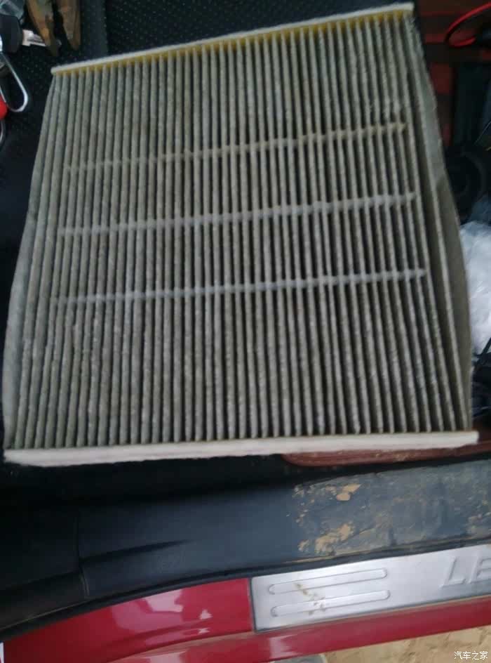

顺道清理下空调滤芯…好脏 明天去买个新的
