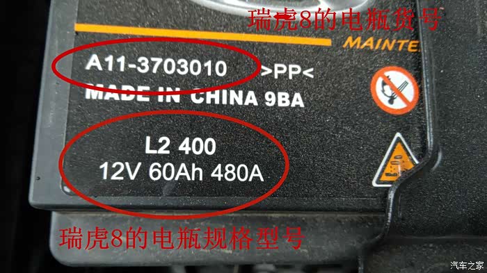

    下图就是风帆的L2 400电瓶,电压12V,容量60AH,480A(奇瑞瑞虎8车型为例)。

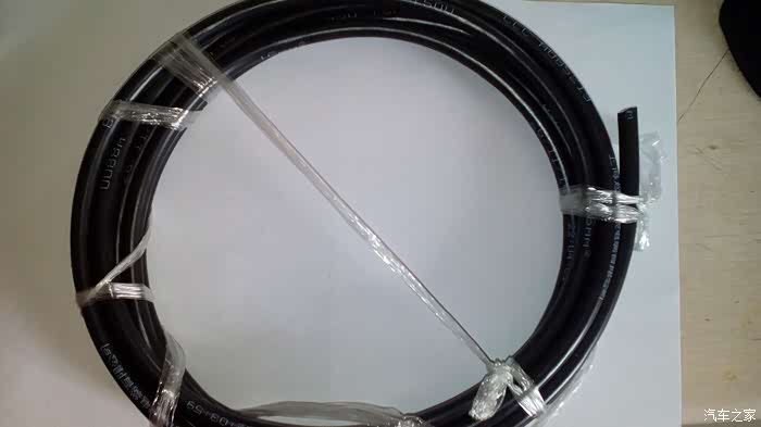

瑞虎8车长4.7米,外型较大,因此搭铁线的长度也要选择长的,本次制作选的长度为4米,分红色和黑色两根。因为搭铁时电流非常大,因此线材的直径要选择16平方的多股铜线。搭铁线两端的接触夹子,要选择纯铜的厚夹子。

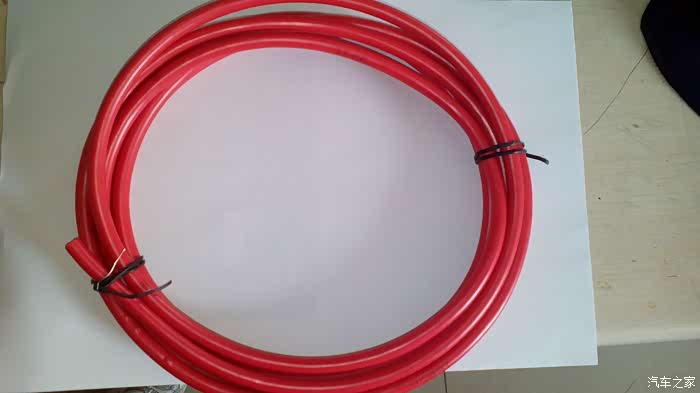

     16平红色线,长度4米。
    16平黑色线,长度4米。
     多股铜芯导线。

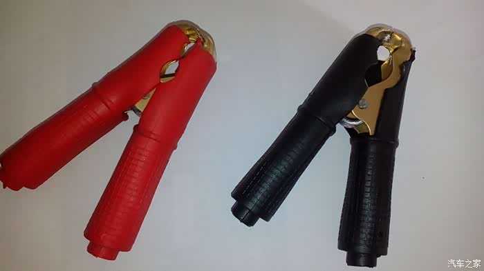

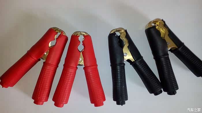

       4个大电流的夹子。
      红色和黑色分别表示。
      内部材质是铜。

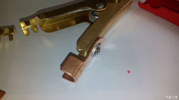

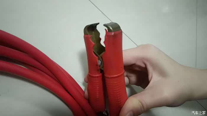

     100A铜鼻子,能通过车辆启动时的大电流。
     铜鼻子和接线夹子固定的样子。

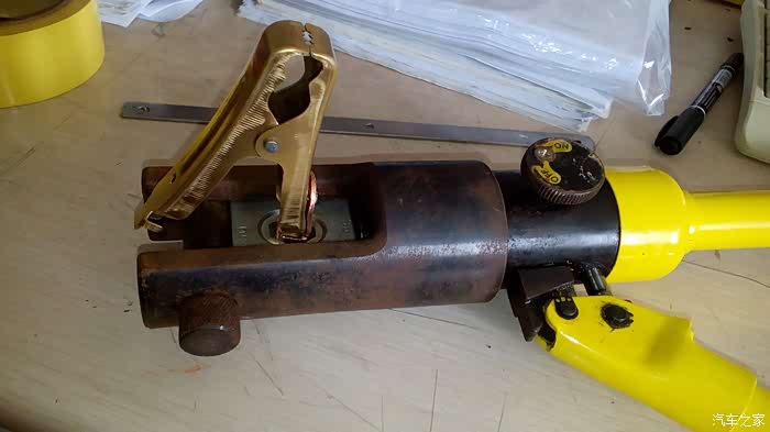

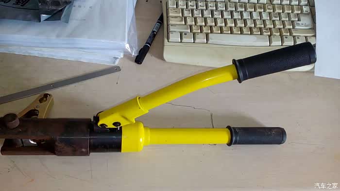

      使用液压钳来加工。
       把铜鼻子和接线夹放在一起压接。

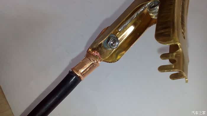

      线压到接线夹子的样子。

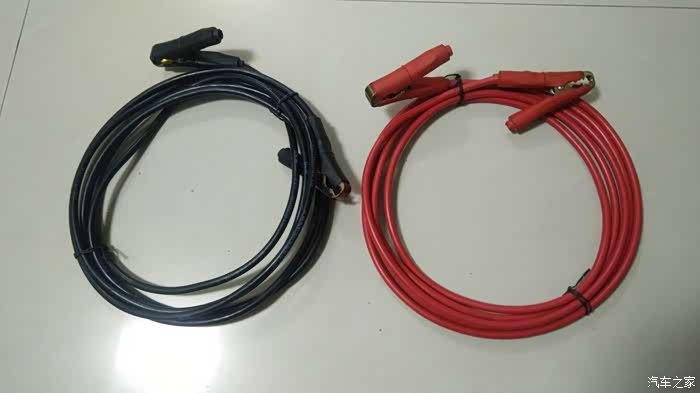

     做好的黑色成品线的接头。
      红色成品夹子。

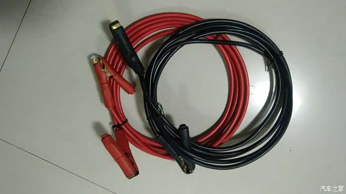

    成品线,红色黑色各一条。
    成品线,红色黑色各一条。

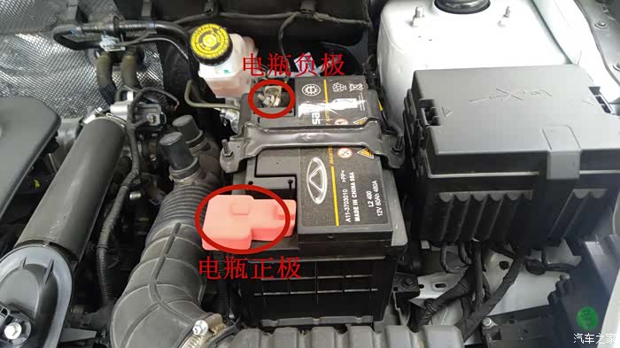

      电瓶搭铁一定要注意方法,否则就会有一定的风险。并要搞清电瓶的正负极。
广大的车友务必要按照如下程序进行搭铁:
1、把提供电源的车辆和要搭电的车辆,尽量车头对车头停好,方便操作;
2、瑞虎8和提供搭铁电源的车辆,都熄火中;
3、分别打开两部车的前引擎盖,扒开电瓶正负极的保护塑料套(如果电瓶正负极上有保护套的话);
4、把红色搭铁线的一端夹子紧紧地夹在瑞虎8电瓶的正极上,红色搭铁线另一端夹子夹到提供搭铁电源车辆的电瓶正极上;
5、把黑色搭铁线的一端夹子紧紧地夹在瑞虎8电瓶的负极上,黑色搭铁线另一端夹子夹到提供搭铁电源车辆的电瓶负极上;
