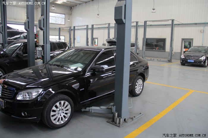

1.有的放矢---优雅上架.

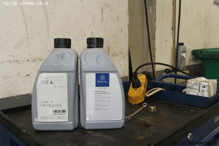

2.巧妇难为无米之炊---上油(DOT4---此数值关乎沸点),共需两桶,4S售价272元/桶.

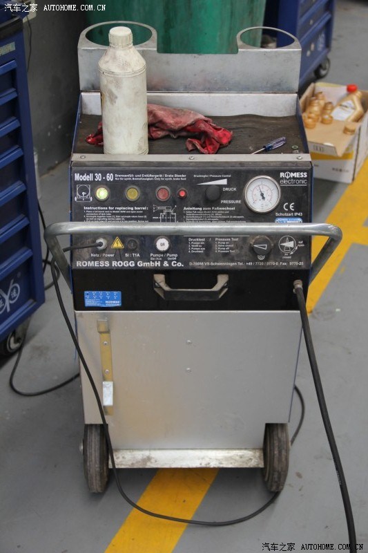

3.工欲善其事---再上利器“刹车油更换器”,需要将两桶油加入其中.
4.准备就绪,遵序操作。

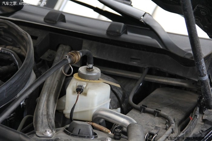

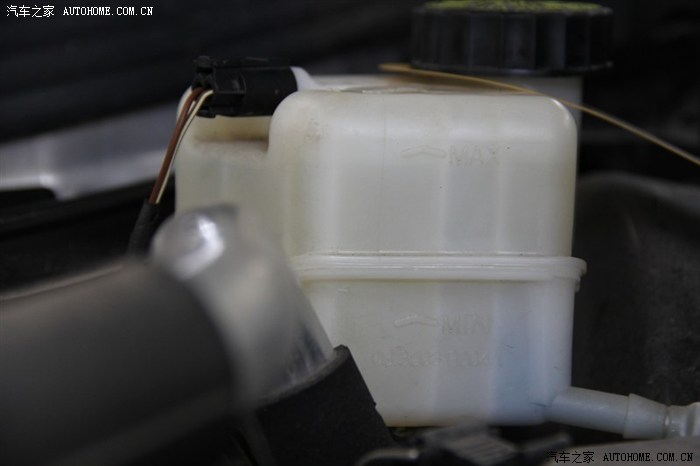

(1)打开发动机内的刹车油壶盖
(2)将利器的一端接口接入刹车油壶并拧紧

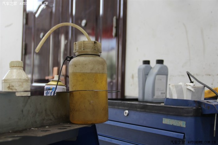

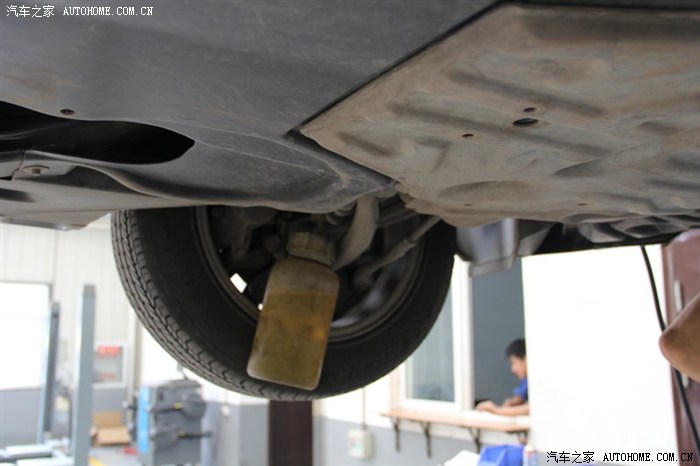

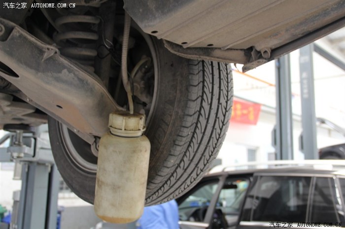

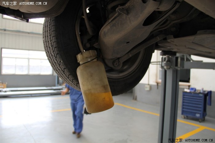

(3)放油原则为“先放远后放近”,次序为:右后---左后---右前---左前”,放油口位置见图。放油的同时,需要利器不断工作以通过压力排出旧油并加注新油。

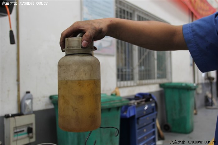

两后轮放了这么多
共放了这么两桶左右,看着放出的油这么干净有点心疼啊,师傅说好多车放出来的油都成黑色了。
