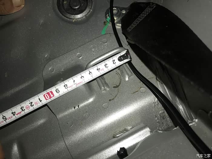

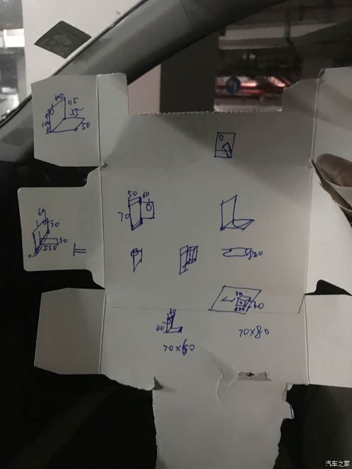

自己量尺寸
自己画草图

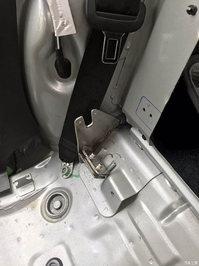

自己找材料做的支架

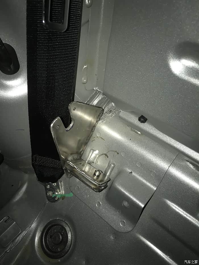

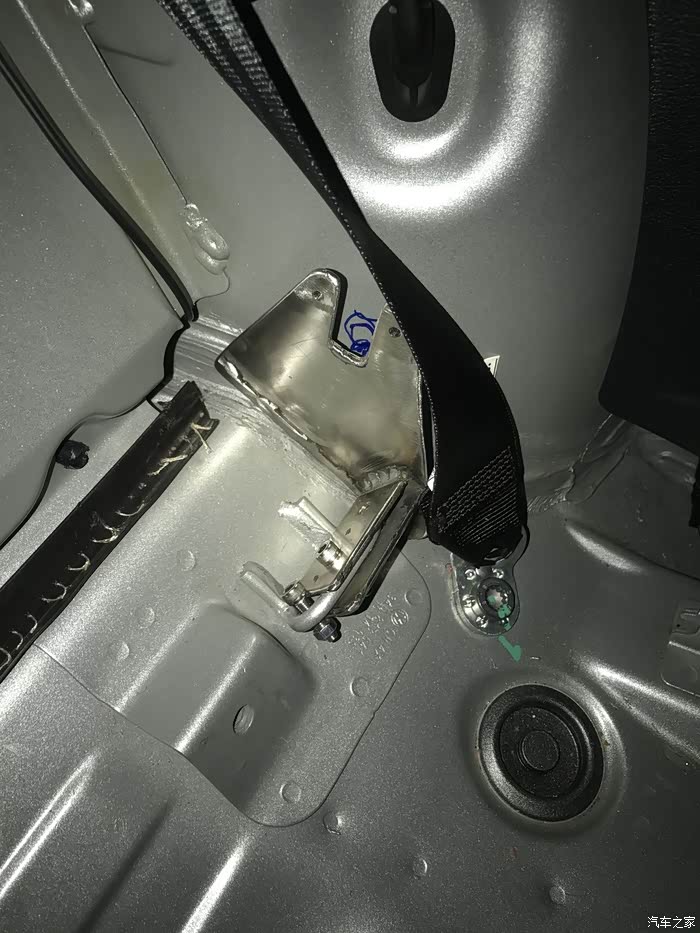

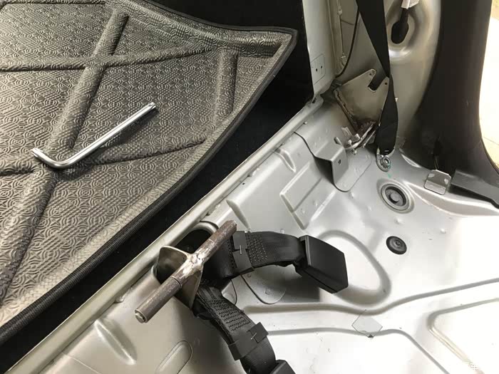

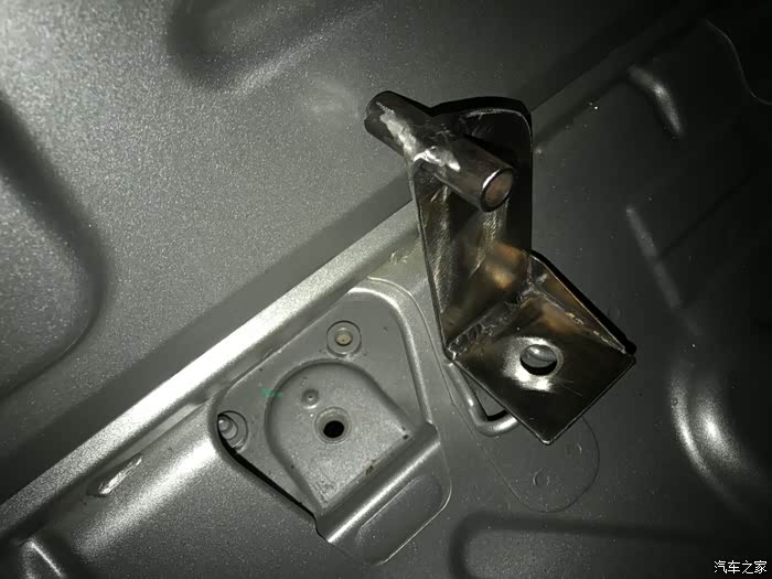

焊接好的支架钻孔,两个螺丝固定在原车的扣子上

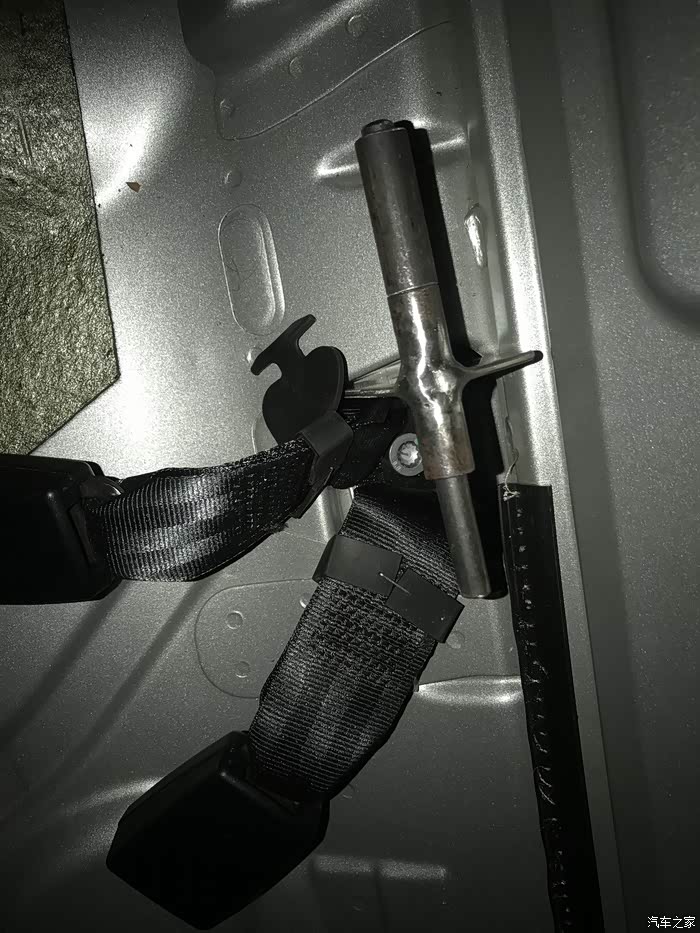

中间46放倒的支架
压在原安全卡扣下面

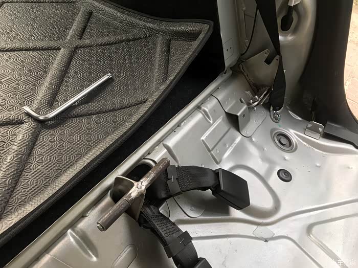

另一个支架对称做
中间支架形状,纯自己焊接打磨开孔
固定好支架
支架整体要水平面

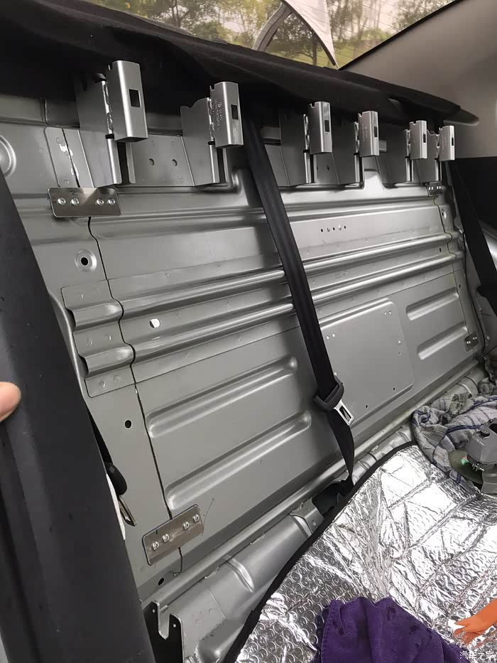

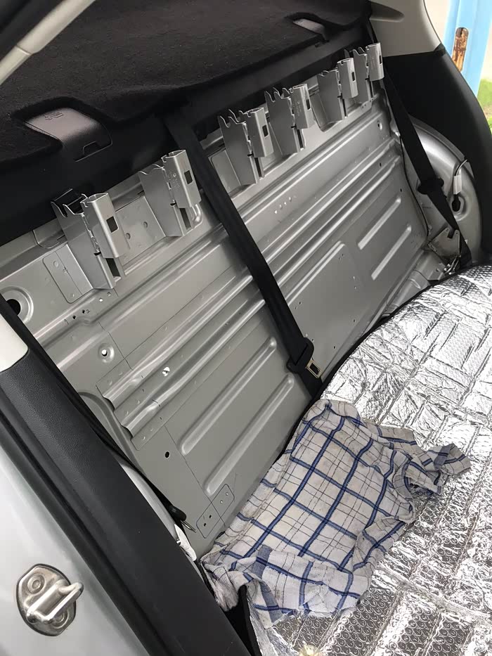

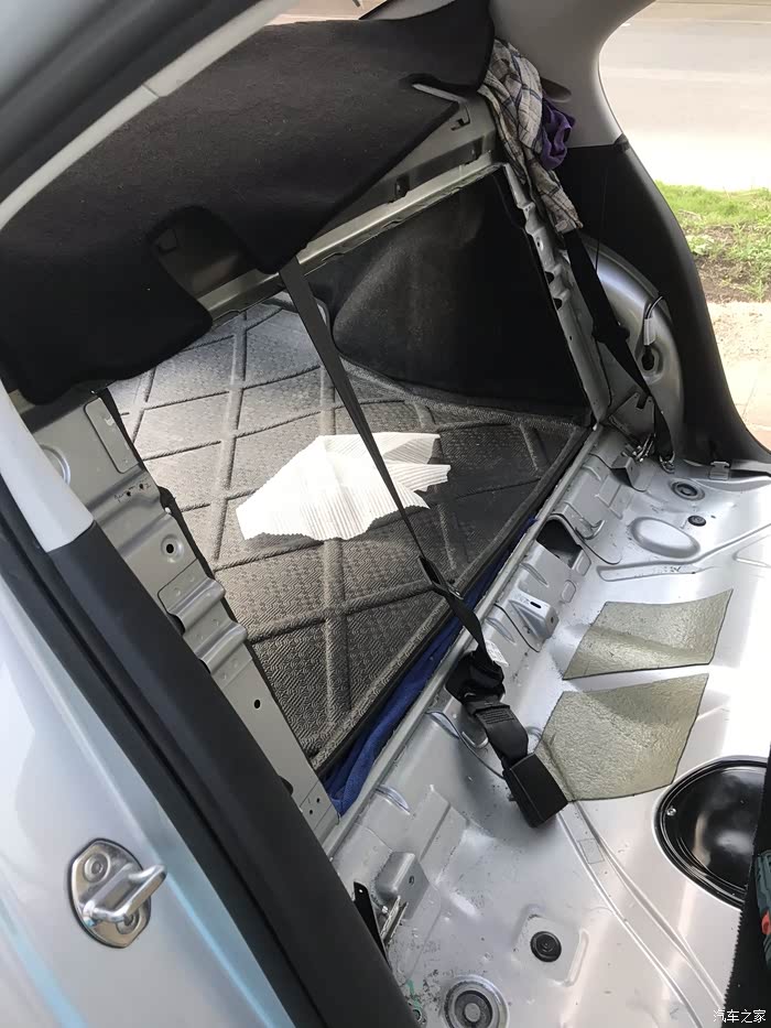

拆了原车座椅画好线
切好两边后用铁片固定好,以后复原也可以

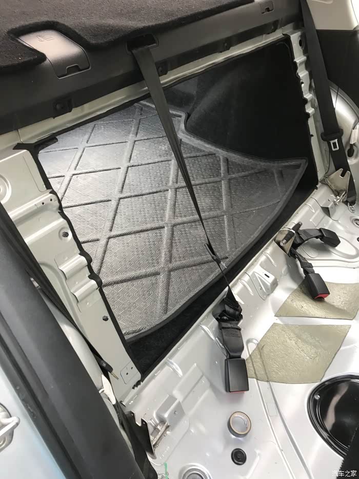

终于切开,这个过程最麻烦了,搞到一身汗一身灰
边先简单用胶布包一下,以后再找棉布包过

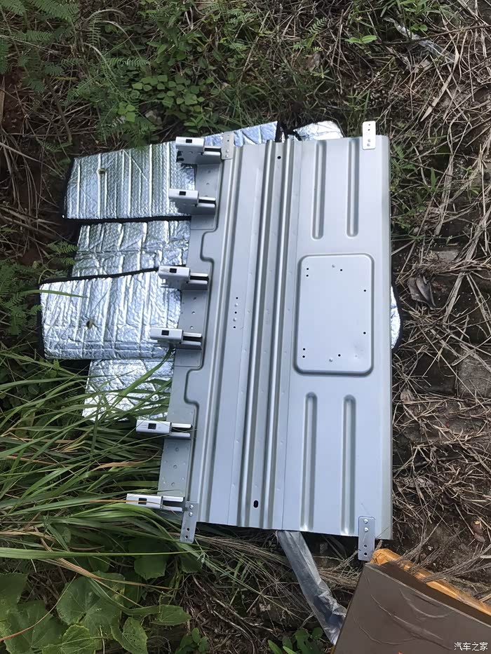

这块是切出来的钢板,有点薄,两边留了铁片可以装回去打螺丝固定,怕以后影响年检

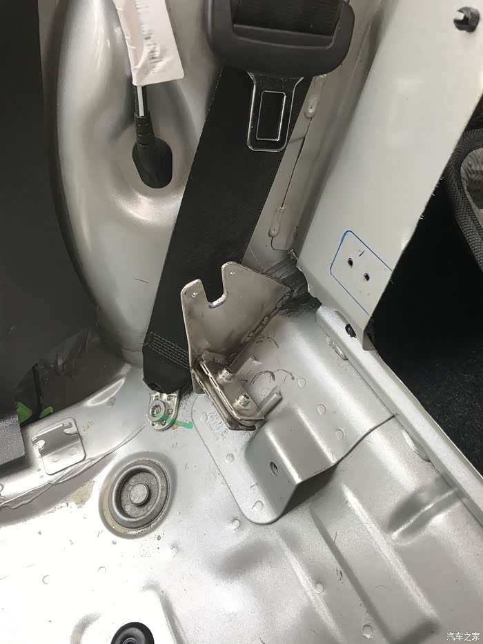

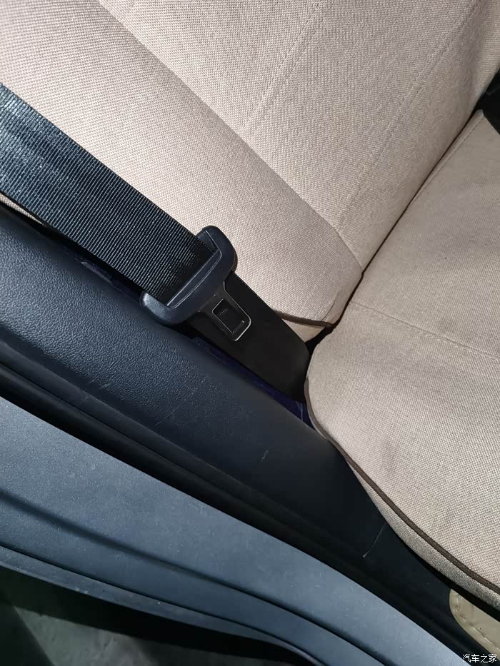

这个中间支架自己做的,量尺寸想了好久,和安全带那个螺丝一起固定的

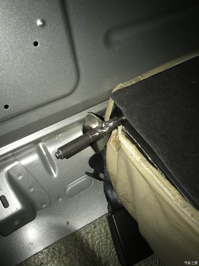

两边固定的支架也是,想了好久做出来的,直接两个螺丝固定在车上的钩子,就不用往车上打孔了

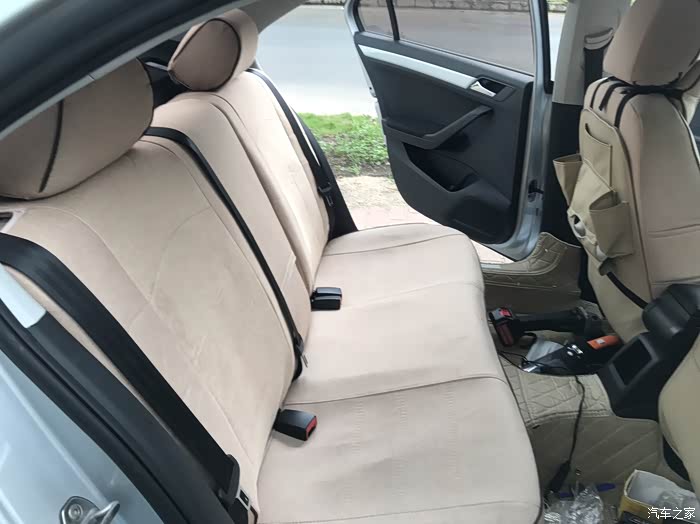

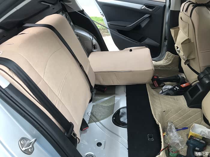

旧宝来座椅靠背出场,自己专门淘宝买了和原来车上一样的座套

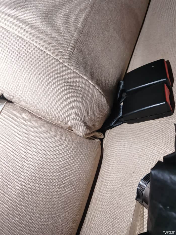

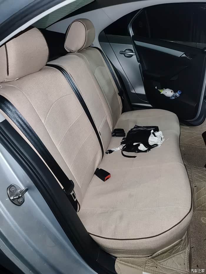

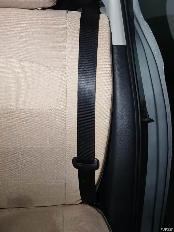

安装好,效果这样,可惜就是少了个中间头枕

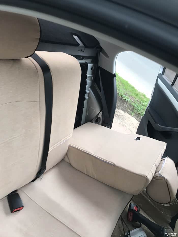

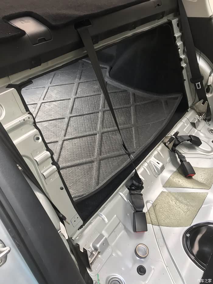

放倒这样
后面这样,其它地方有空再慢慢整好

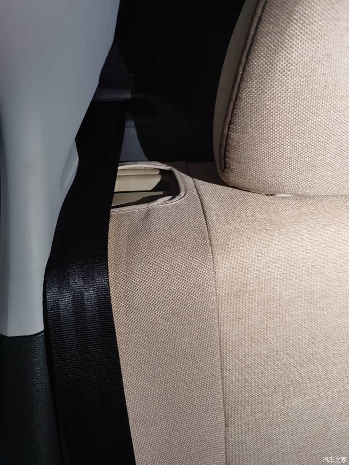

靠背锁扣
靠背锁扣
放倒开关
细节
细节
细节

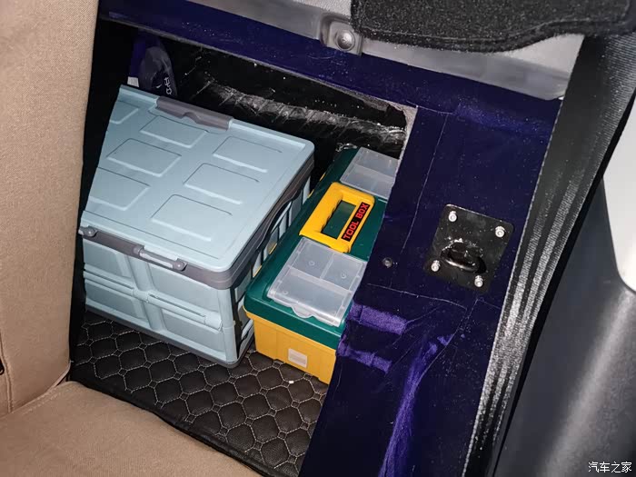

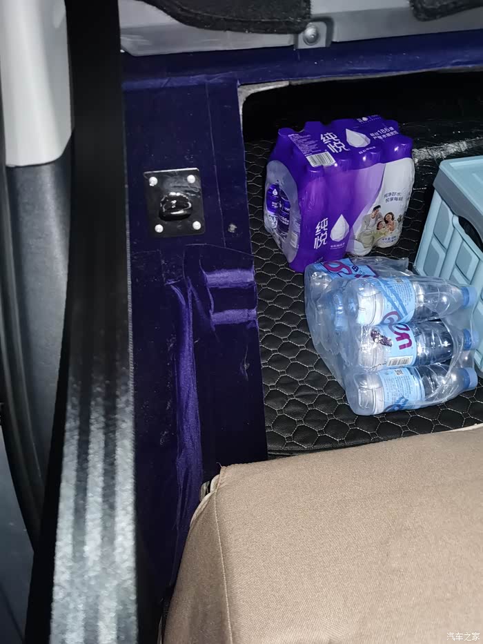

整体几乎完美

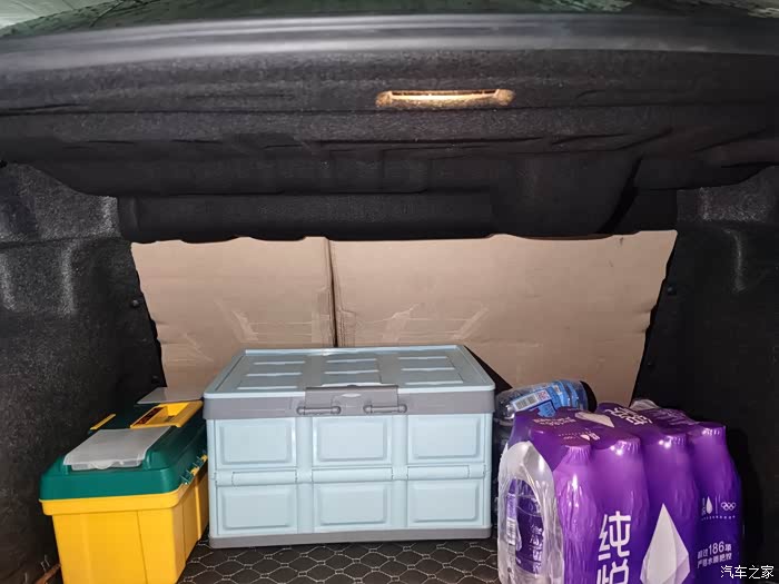

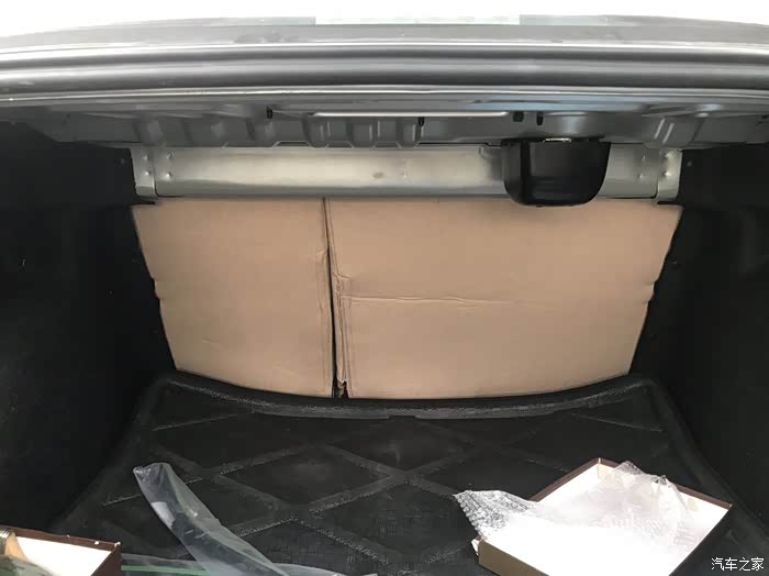

后备箱看效果

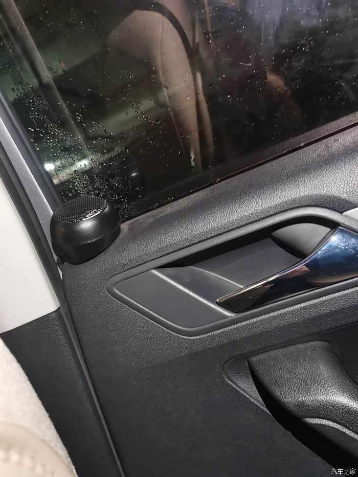

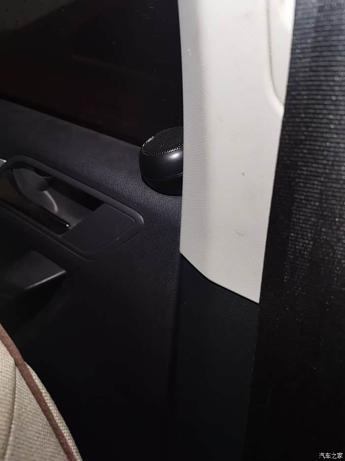

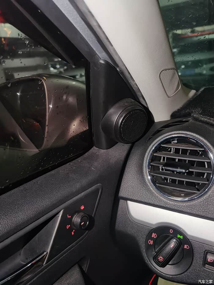

车门做了隔音加装奥迪拆车的高音喇叭
后门的是宝马拆车高音喇叭
3M胶贴的稳

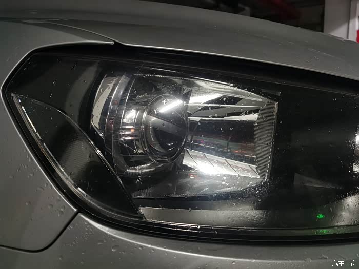

改了LED大灯加透镜,再也不怕来车开远光灯
