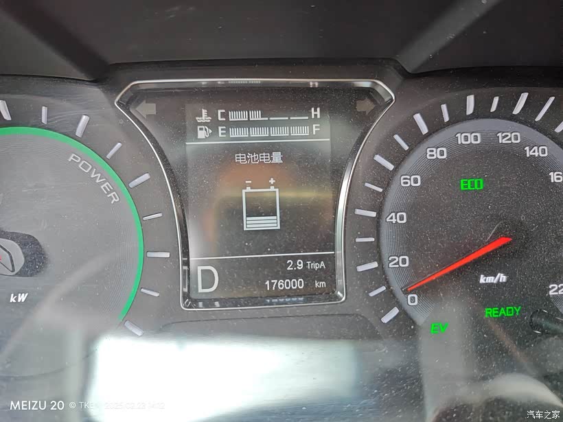

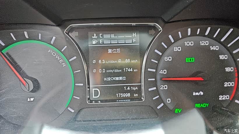

不知不觉快18万公里了
油耗还可以

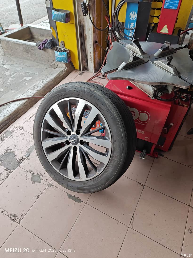

换胎了!

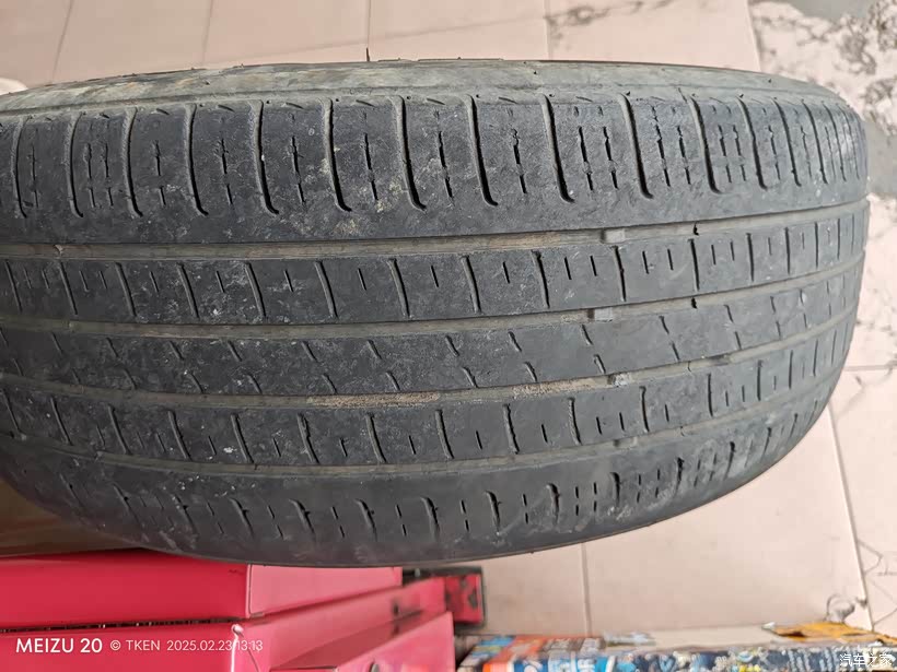

拆!

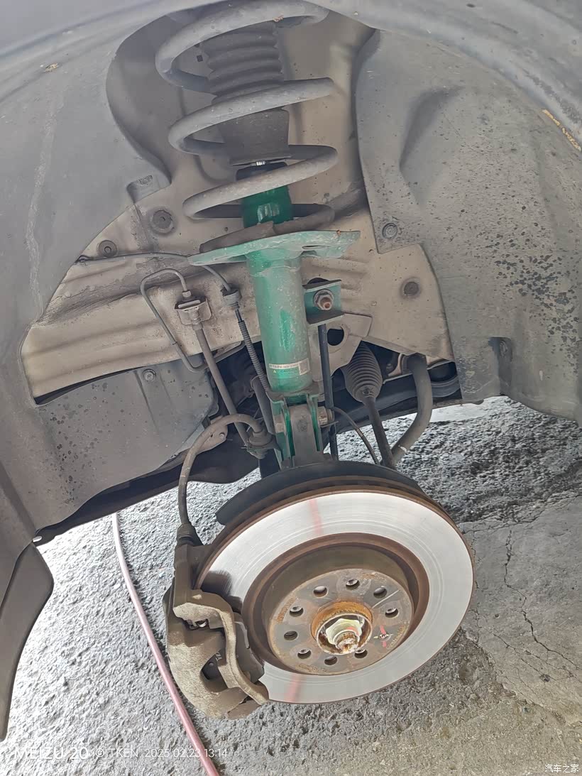

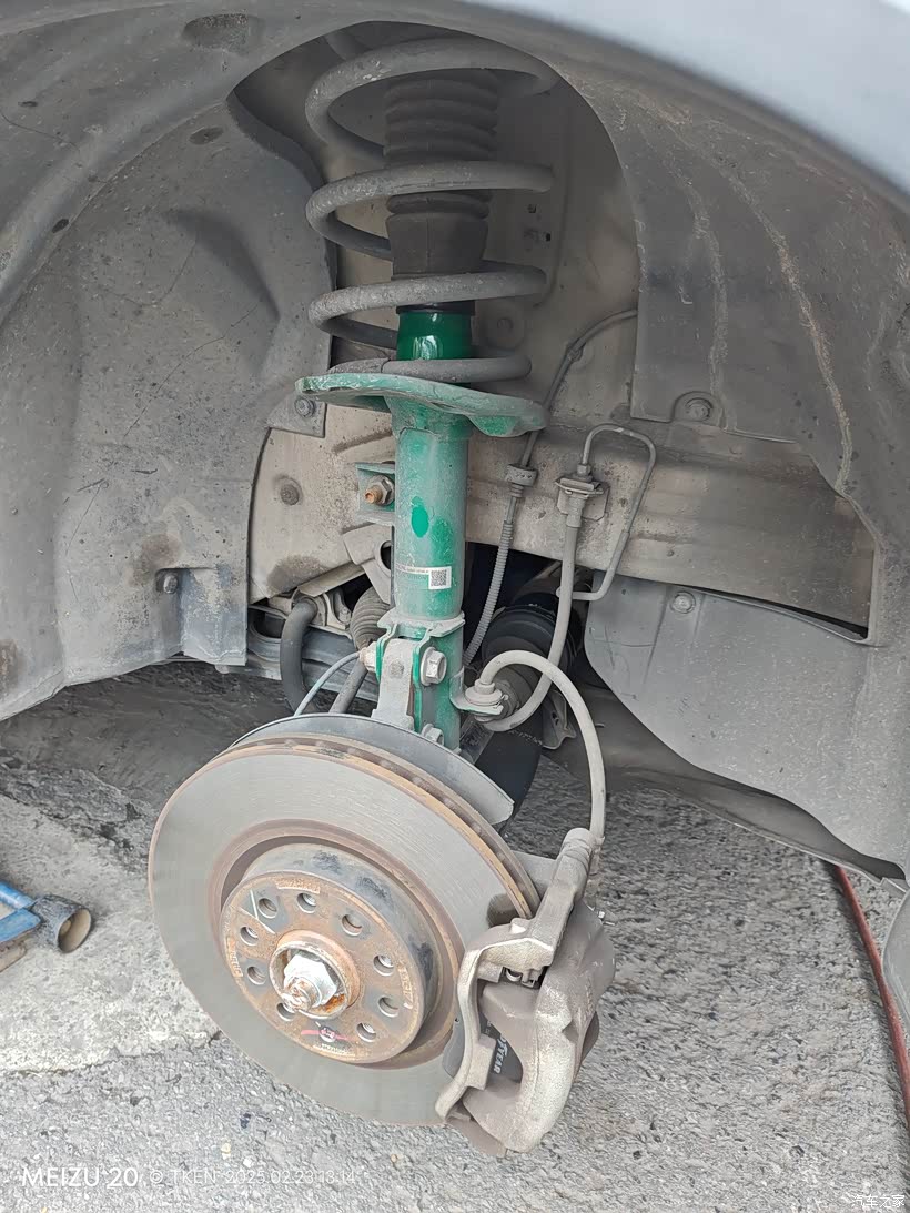

快光头了,还有点偏磨,要做四轮定位了
左前减震和刹车盘ok!
右前减震和刹车碟ok!!

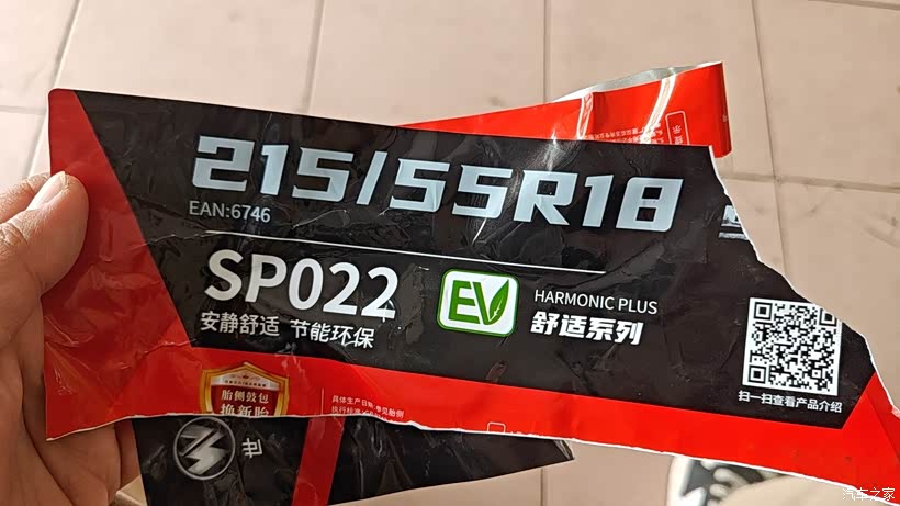

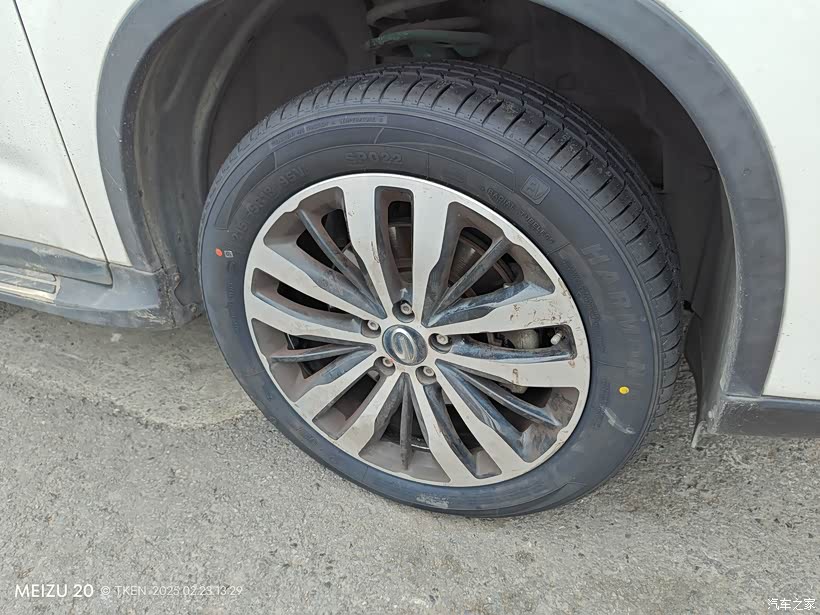

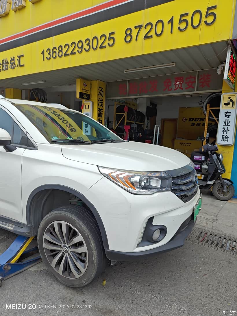

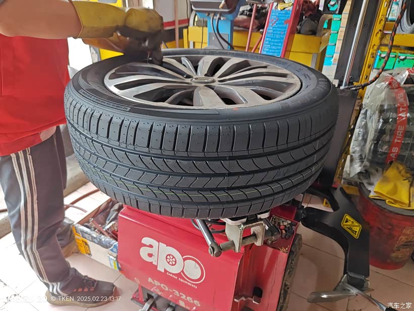

换了新电车胎,花纹似曾相识的感觉!
是它!国企万力sp022 ev!!!更低滚阻力和更厚胎壁!为电车设计!
好看😄

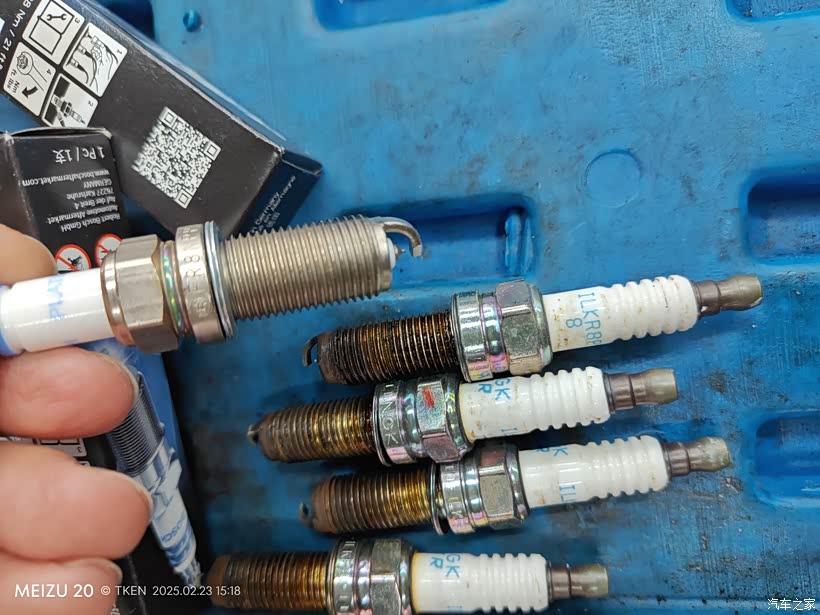

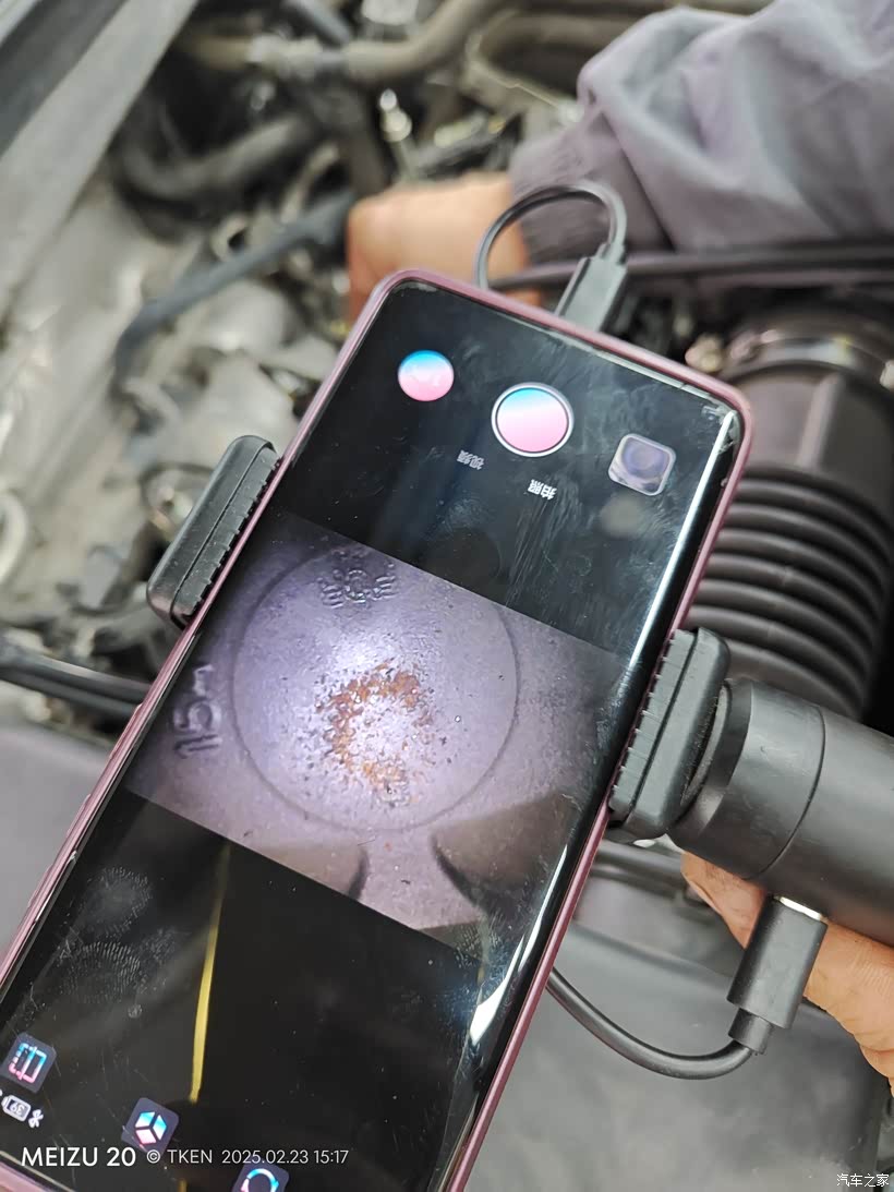

拆火花塞!

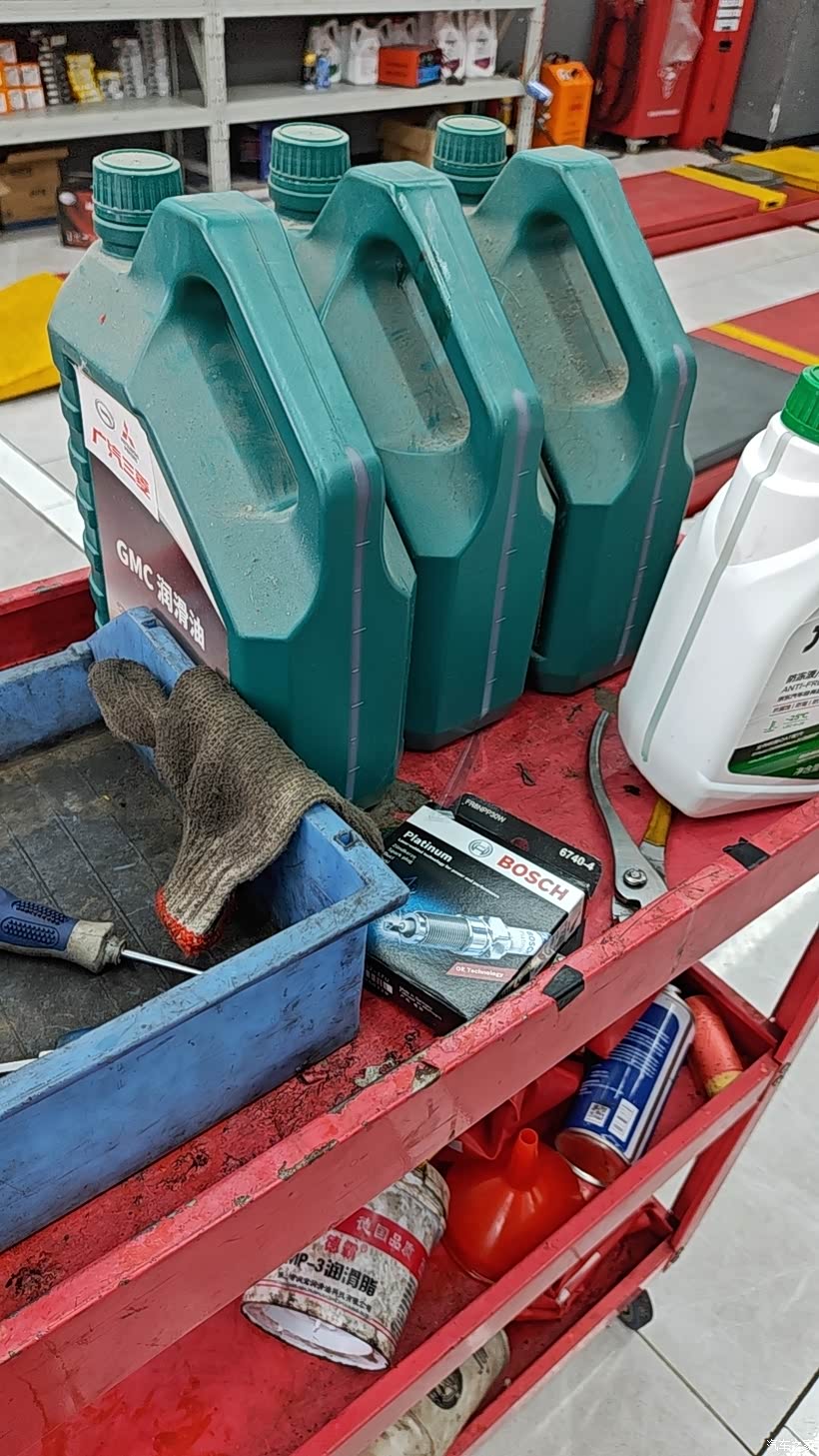

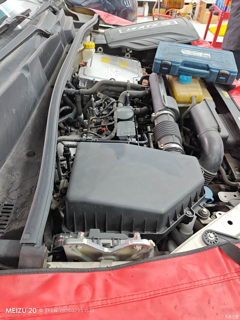

无积碳!干净!!
上3个!1个用来洗!

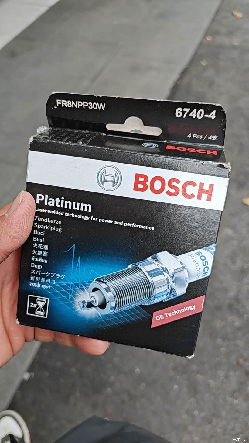

67!火花塞型号错了!

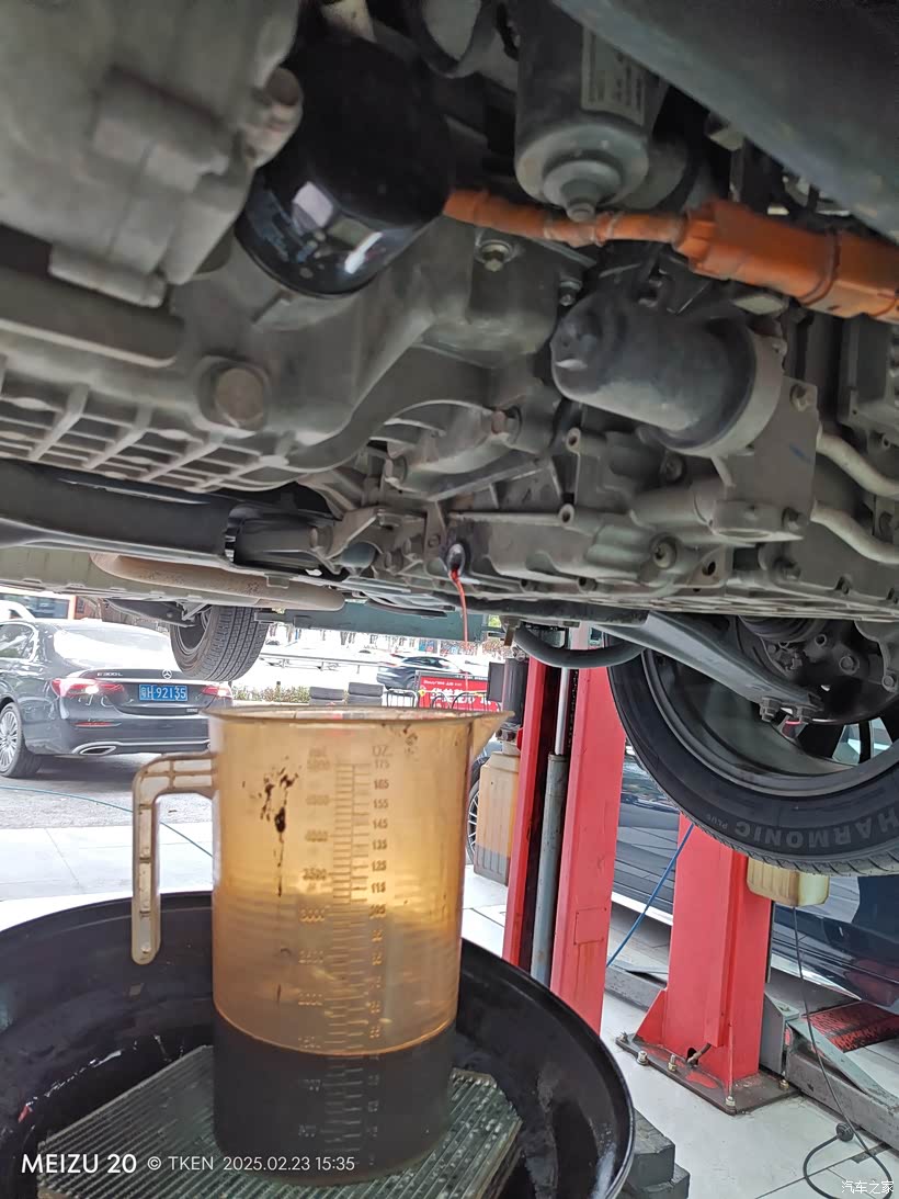

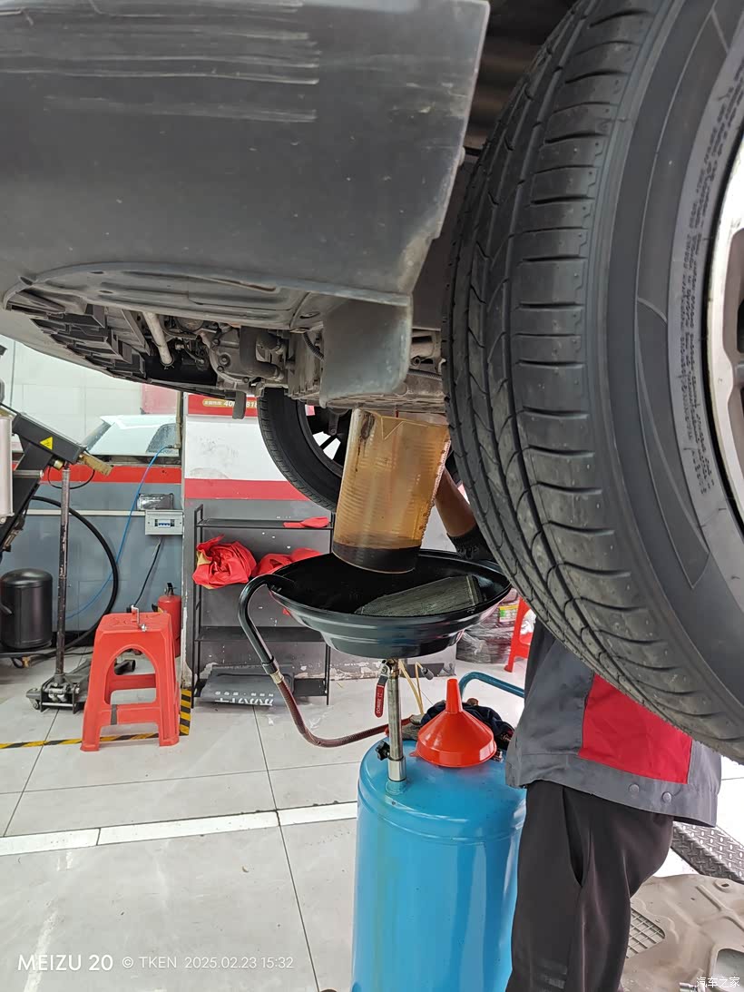

放波箱油了!
差不多放干净

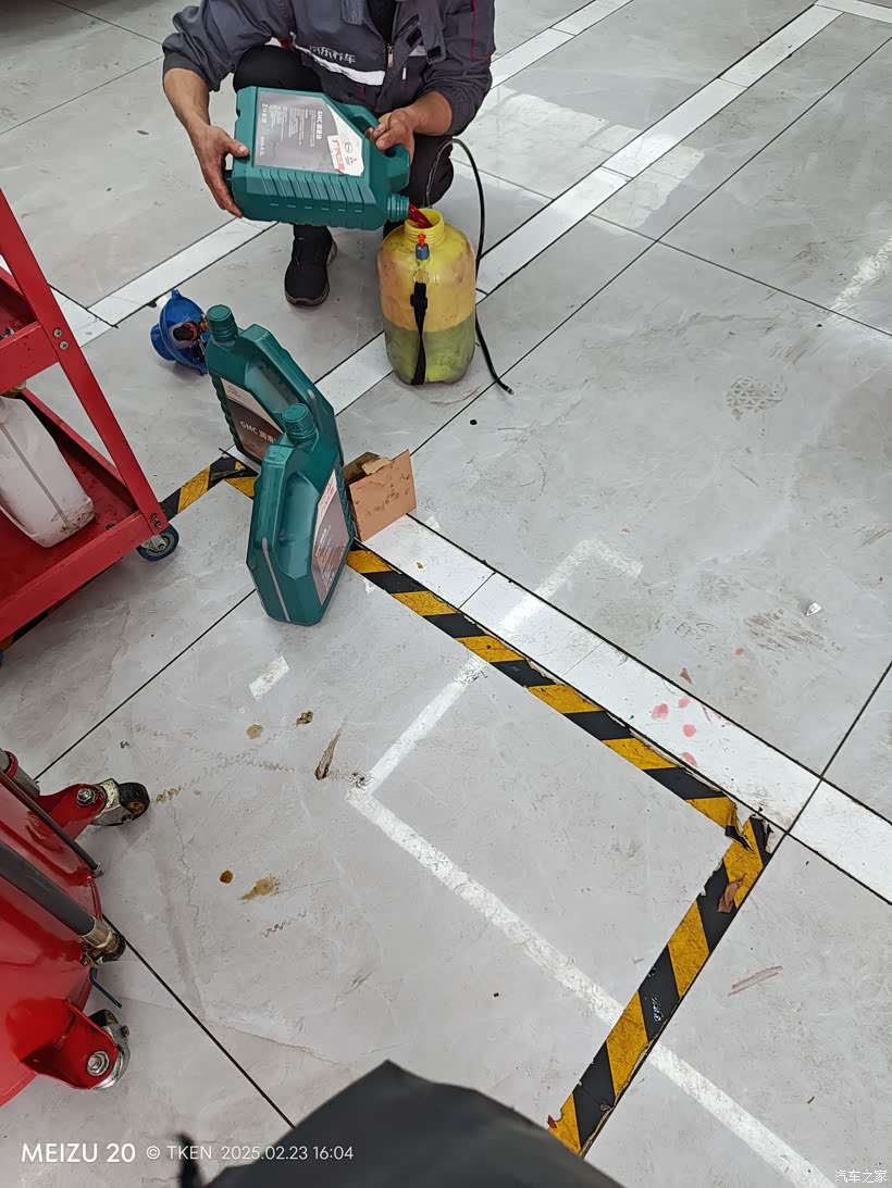

新油装到工具中加注
买错了,转让!北京bj20和雪铁龙标致可以用!
