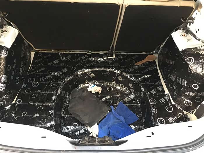

尾箱全铺平静隔音材料
铲完以后再铺隔音材料,若问我铺完隔音是否有改善,我反正区别不出来,胎噪一样的有,我不在乎隔音,我只要气味消失消失。

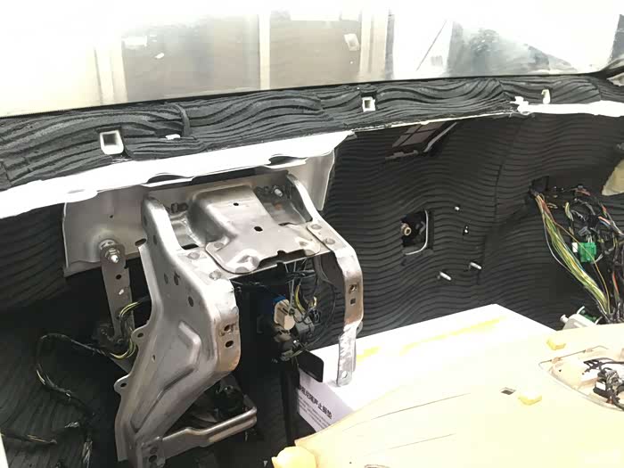

拆中控,老板说这活他专门请修理店的来拆的,他做隔音的没法拆,仅光拆中控工时费要壹仟大洋,中控的隔音棉也换掉了,换成了图中这种隔音材料。

中控铺完隔音的效果

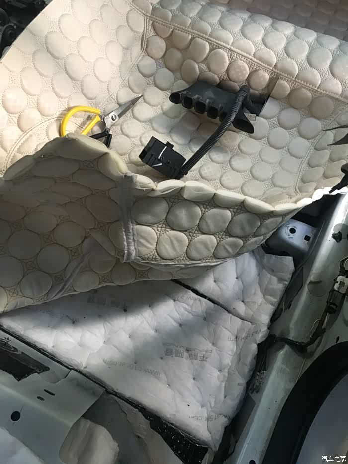

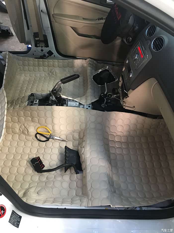

最后是铺地毯,在网上买了一块廉价的无味的地毯装上,原车地毯扔了,地毯确实有很重的味道
铺地毯之前又铺上一层隔音棉,但是没有特别的东西来固定,只能这样铺着。
网上的地毯才一百来块钱,非常廉价,质量也很廉价,但是没异味,先凑合
