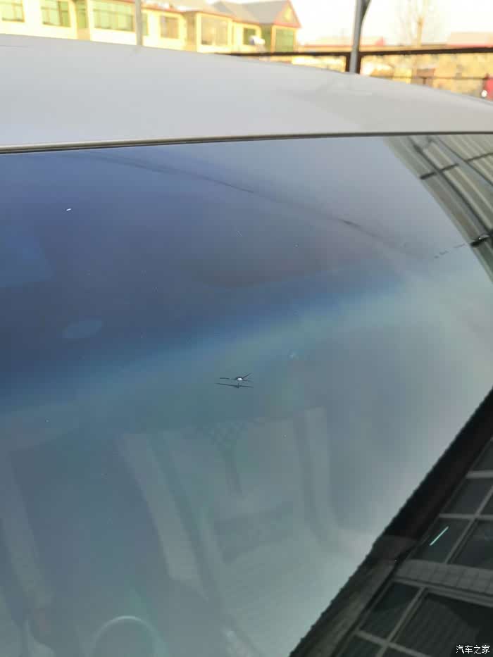

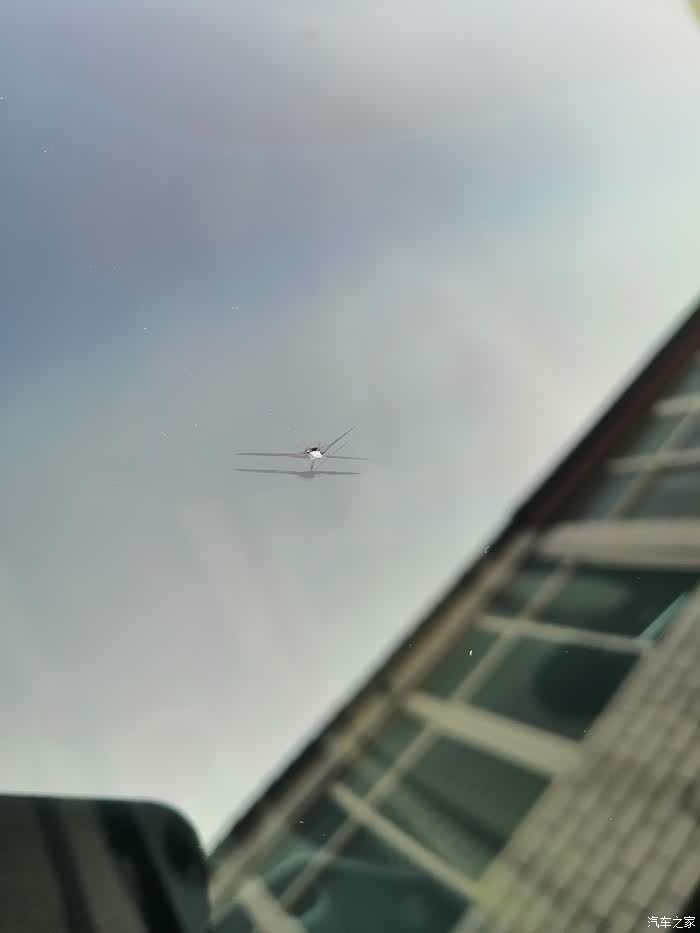

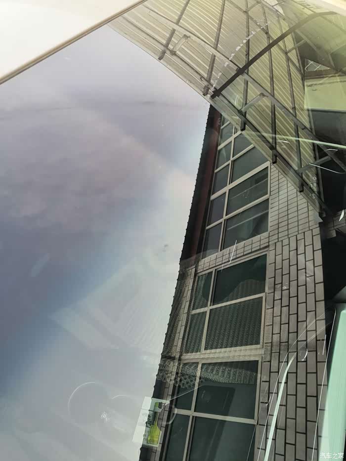

这就是被小石子蹦到的

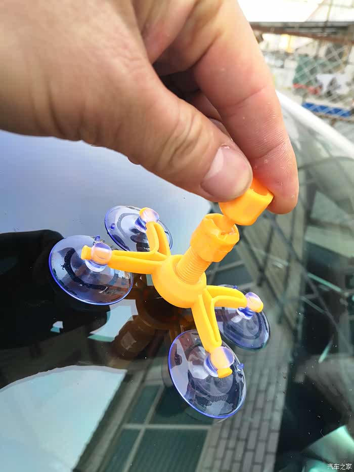

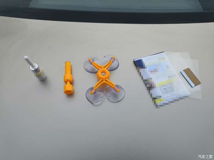

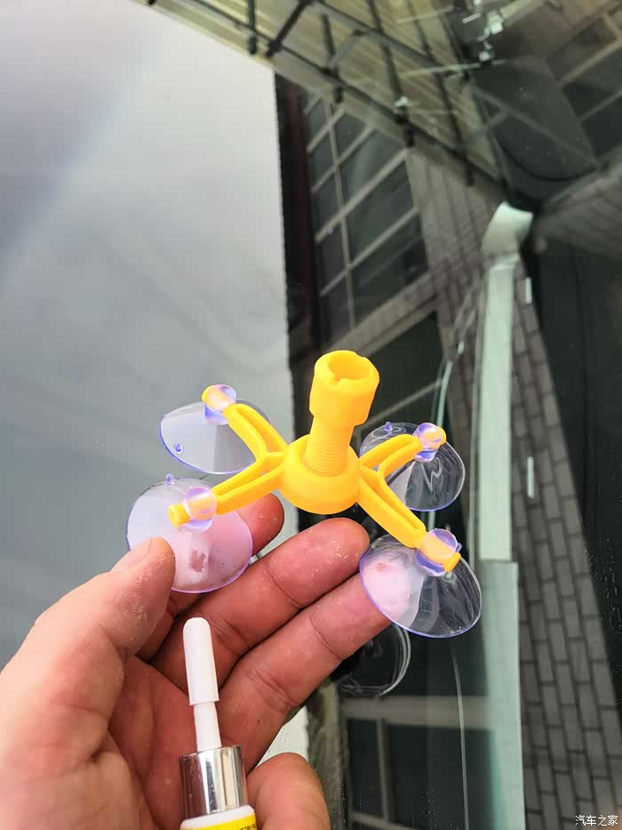

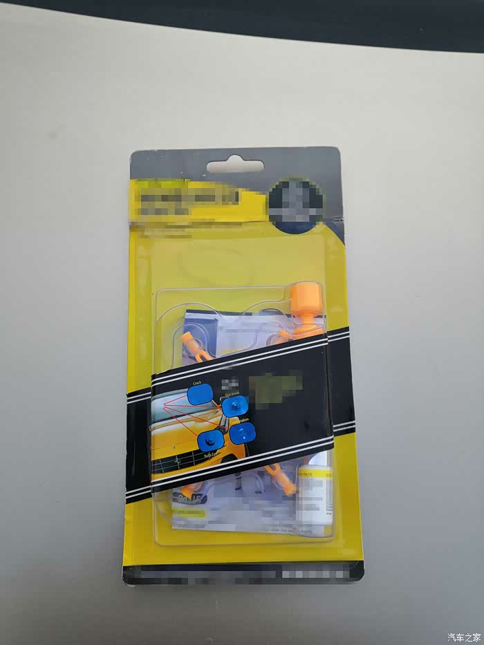

神器来咯
所有配件了

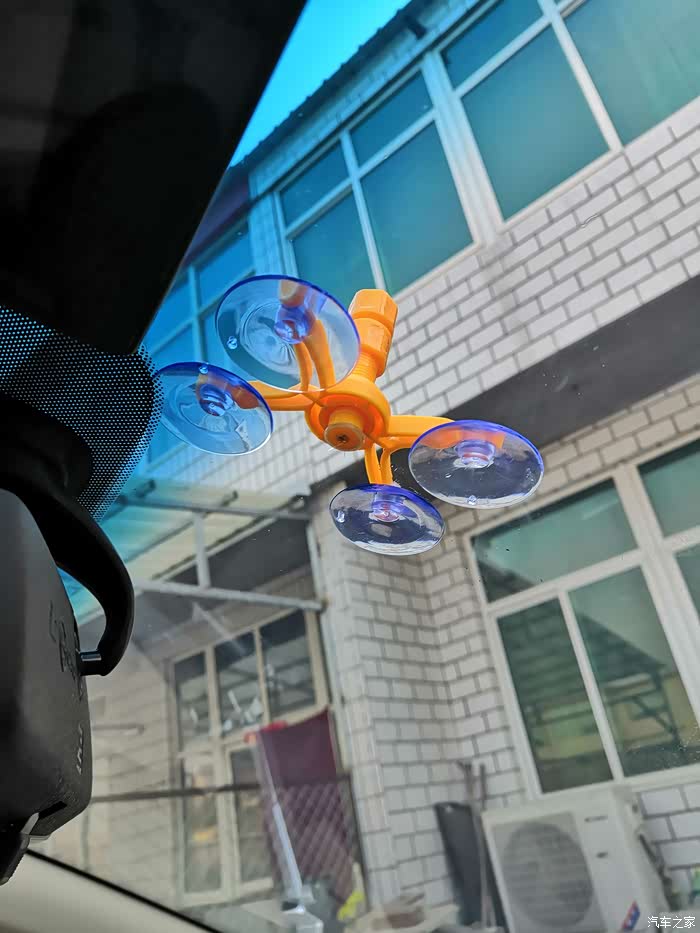

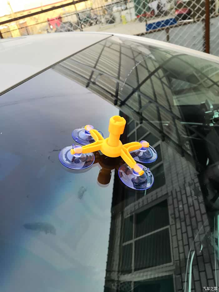

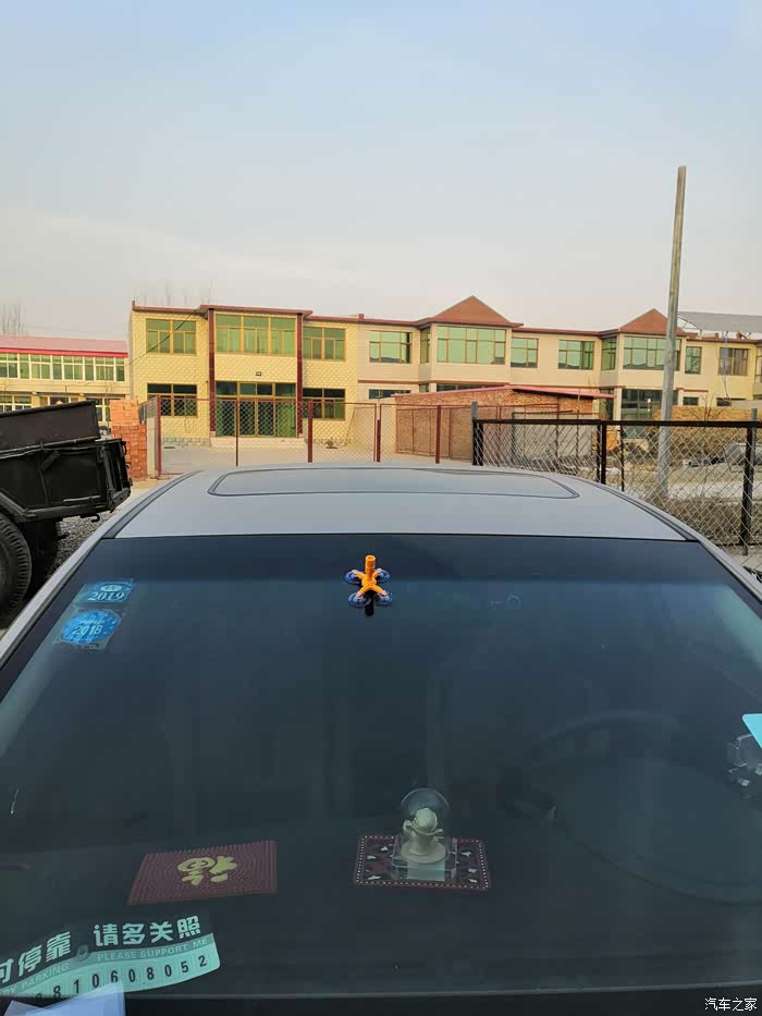

首先先按照这样组装好
按压到玻璃裂痕的地方,对准裂痕中心点

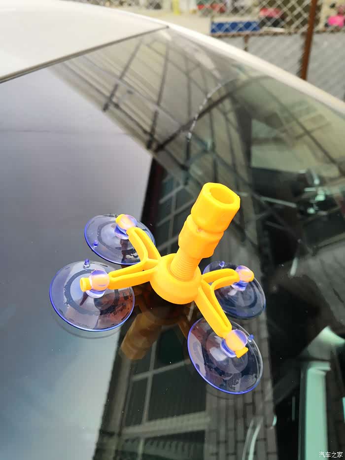

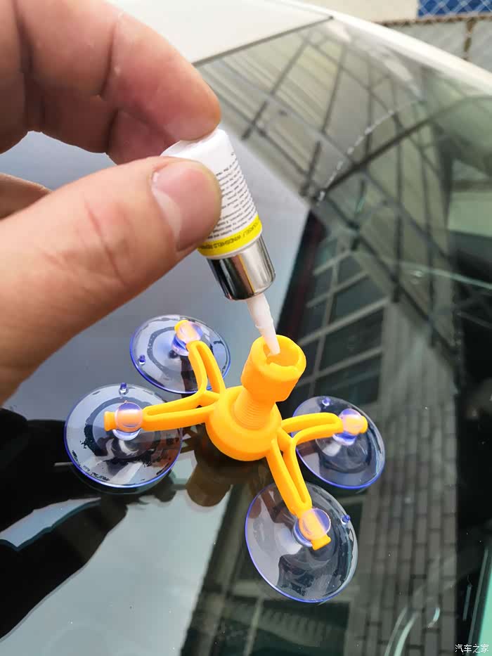

玻璃修复液
把这个小啾啾弄掉  建议带上手套  那个味道啊   难闻
滴到里面
再将另一个小件拧进去    反复3到4次

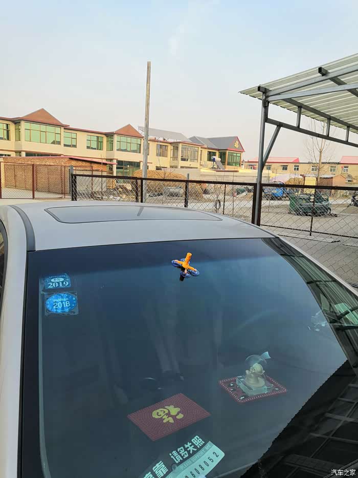

现在就等着修复液流进玻璃里了
从里面拍摄的效果
像不像长了个小犄角
哈哈   还是蛮可爱的

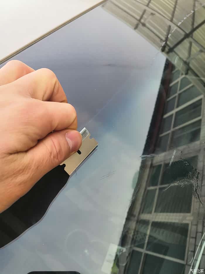

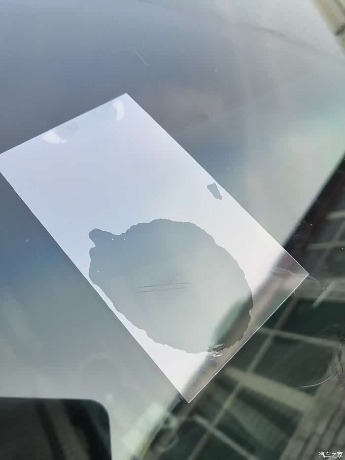

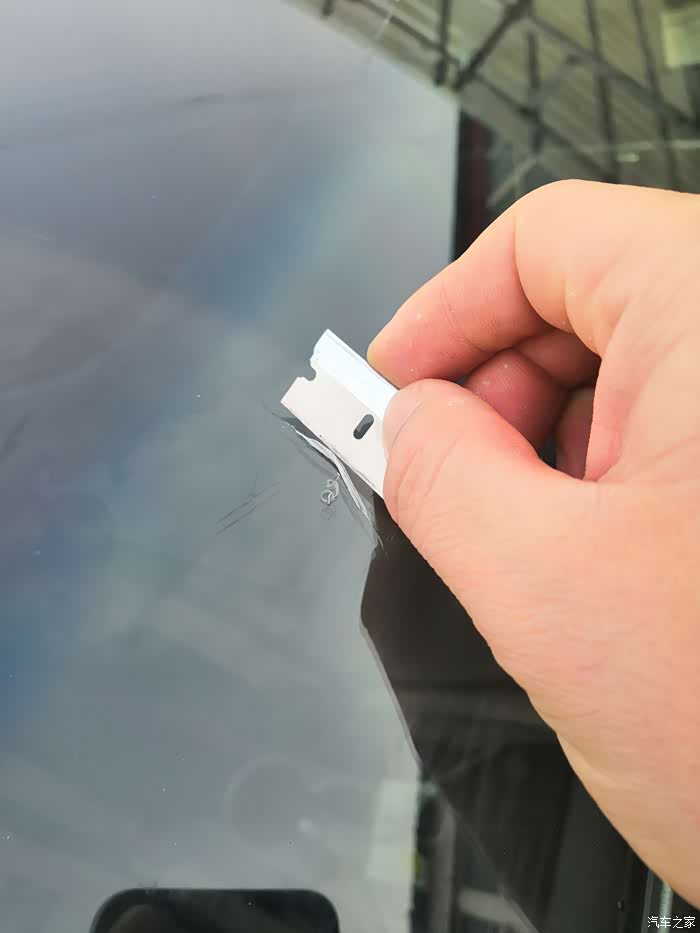

然后再在玻璃处滴上几滴,用送的透明薄膜粘上,这样大概保持半个小时吧
最后用送的刀片刮干净
就像这样,全部刮干净
最后的效果   虽然不能完全去除  最起码可以淡化一点  因为我是在零下10度的天气里操作的   如果是夏天不知道会不会更好一点
