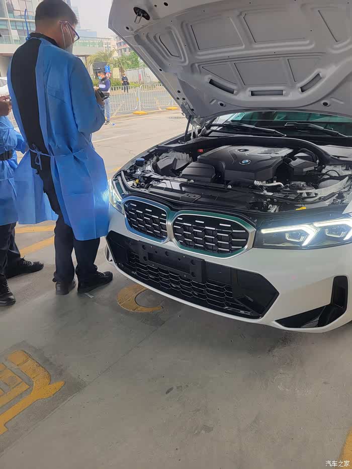

二、在车管所上牌过检测线

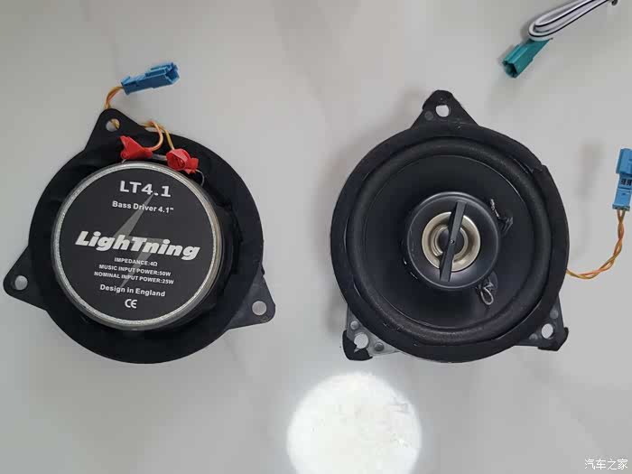

2、英国品牌-闪电,后门同轴

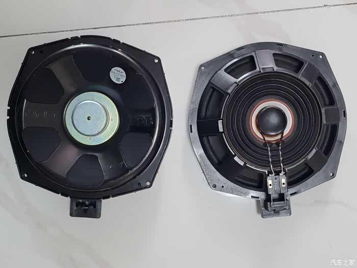

3、宝马原厂拆车件:8寸的马兰士2欧姆低音。建议各位尽量选择2欧的低音,太高车机带不动。据说这款马兰士的低音只供X系和7系的高保真系列,目前没假货,那些所谓的哈曼除外。

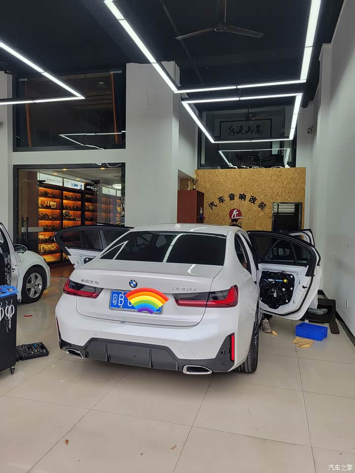

五、开始动手了。。。
1、前门拆开后

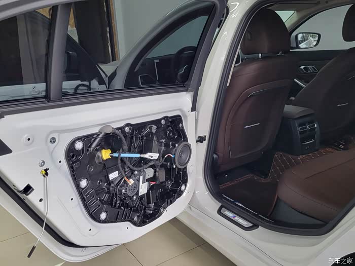

2、后门拆开后
3.后门的同轴喇叭,新款的是4.5寸,我听信了网上传言买了4寸的不太合适,最后用镙丝开孔固定,也是稳的一匹。
4、加装了低音槽隔音,防止共振;

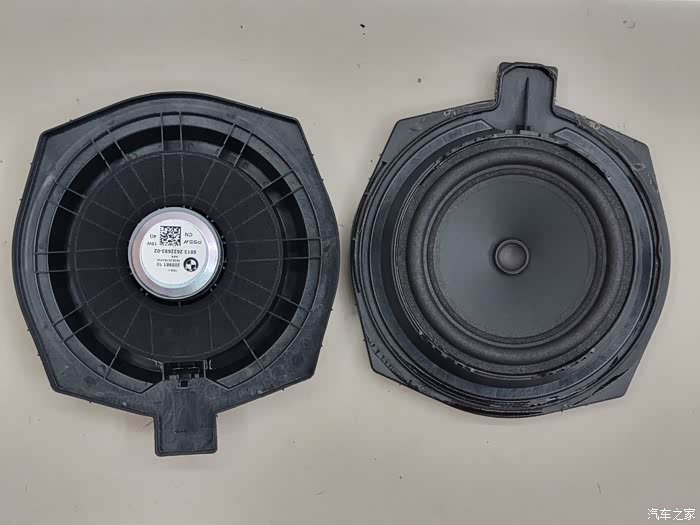

5、拆出来的原厂纸盘中音和低音,轻飘飘的;低音才6寸,难怪一点效果都没有

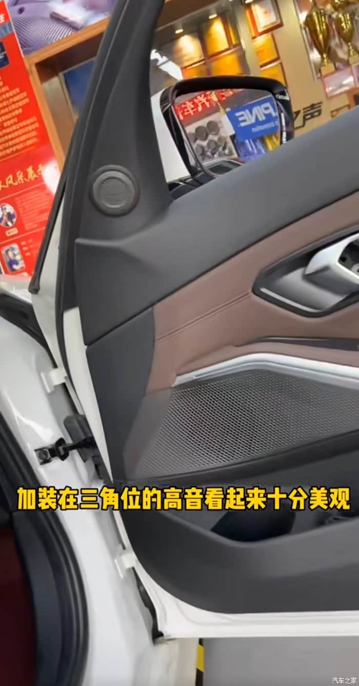

6、搞了一个下午,又累又饿的,后面的照片都没精力拍了,借用别人一张高音盖子的照片吧。
