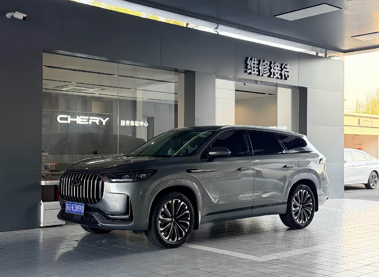

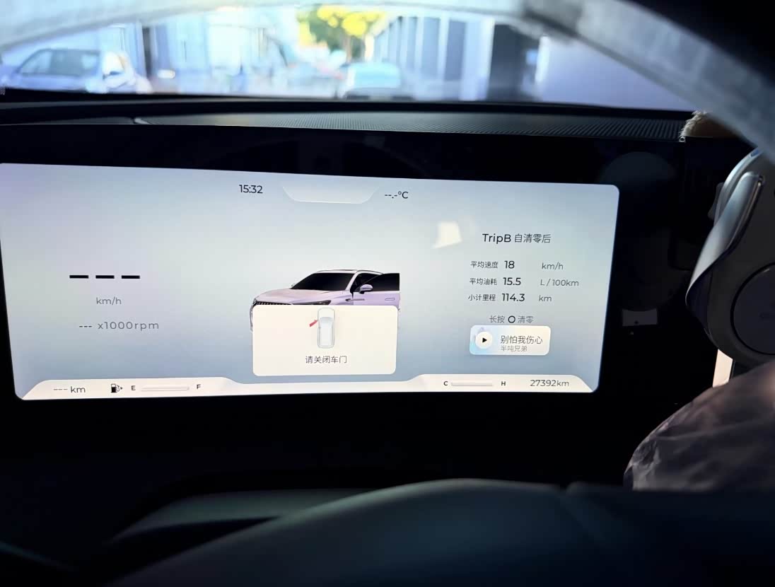

不知道知不觉我的瑞虎9已经提车两年多了,也迎来了第五次保养了
今天给大家讲讲瑞虎9的第五次保养,一般对应车辆行驶35000公里(首次保养5000公里/次,二保以后按每7500公里/次保养周期计算),瑞虎9终身质保条件是半年或者7500公里,才属于终身质保范畴,除基础保养项目外,需增加多项深度检查和易损件更换,以下结合实拍保养流程详细介绍?
进店第一件事售后工作人员来接待登记,给我的爱车套上一次性防护用品?
登记好以后等维修师傅来开到车间保养?

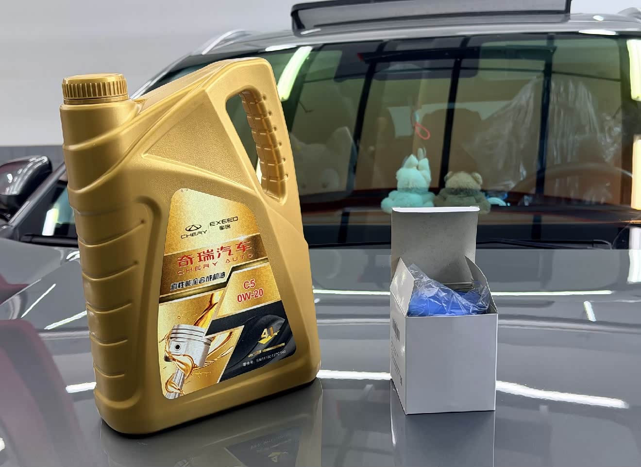

更换机油+机油滤芯
选用奇瑞原厂C5 0W-20高性能全合成机油(实拍为4L装,后面师傅加完以后又去仓库拿了0.5L装),适配瑞虎9的发动机工况,可有效减少磨损、提升燃油经济性。?

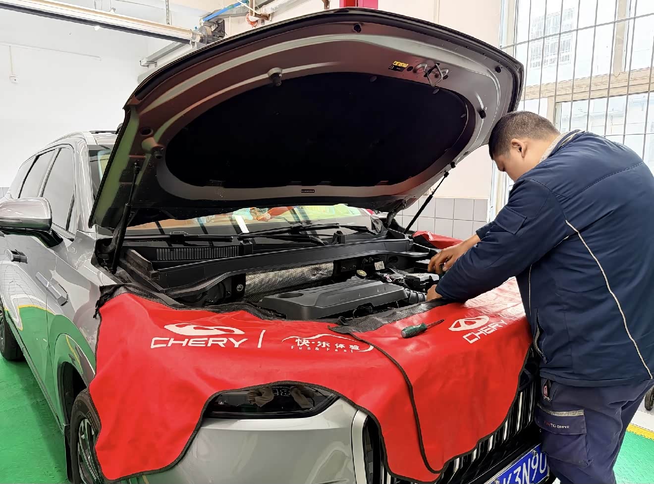

师傅贴心的把保养垫子给我们保护好我们的车漆?

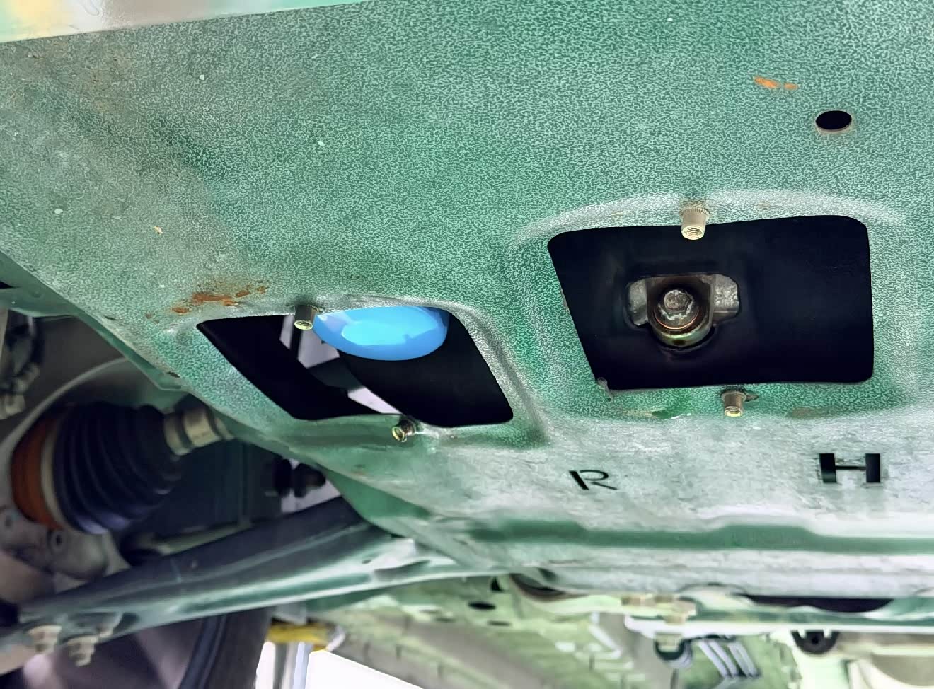

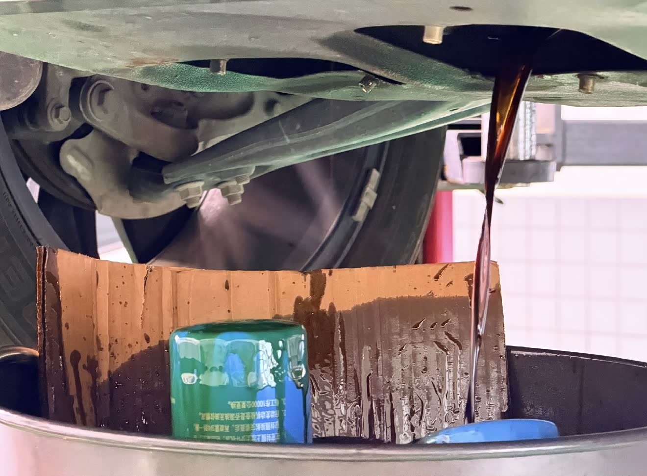

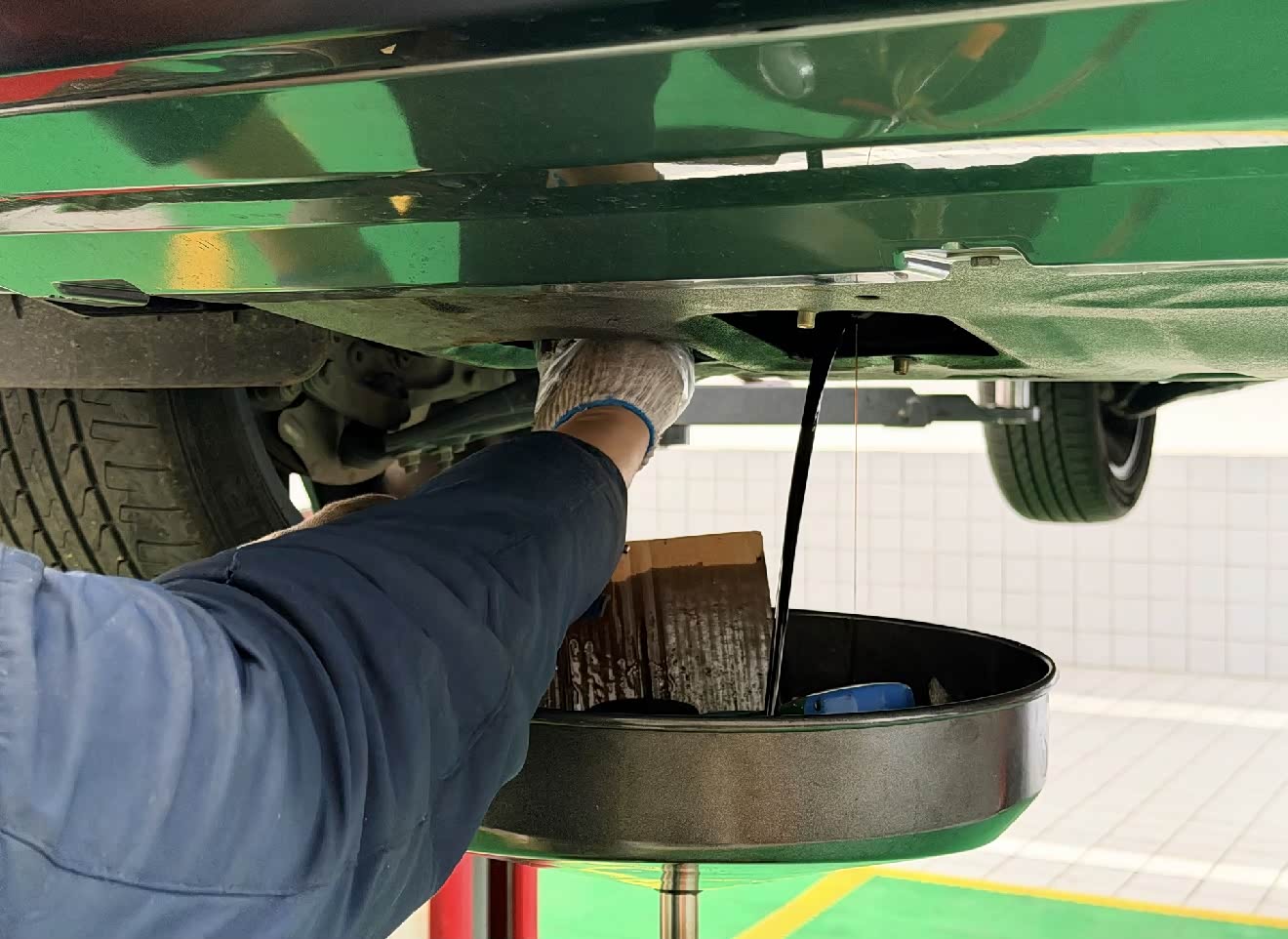

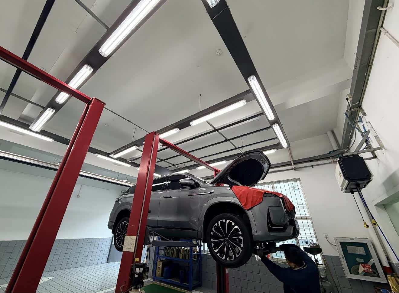

保养流程:举升车辆后拧开油底壳螺丝放掉旧机油
旧的机油还是很脏的,黑的很

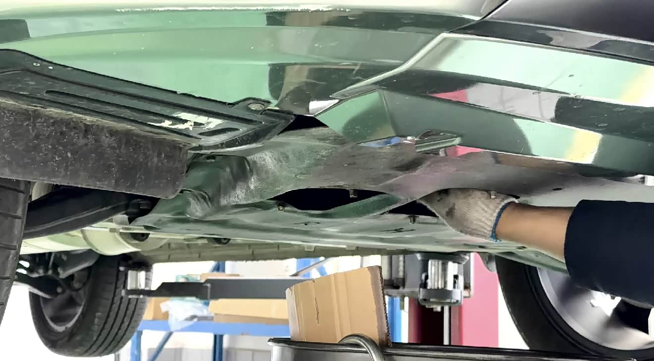

趁着放机油的时间师傅贴心的为我们检查底盘胶垫看磨损是否严重,还有刹车磨损情况?

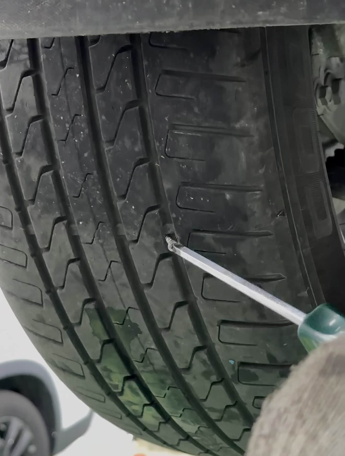

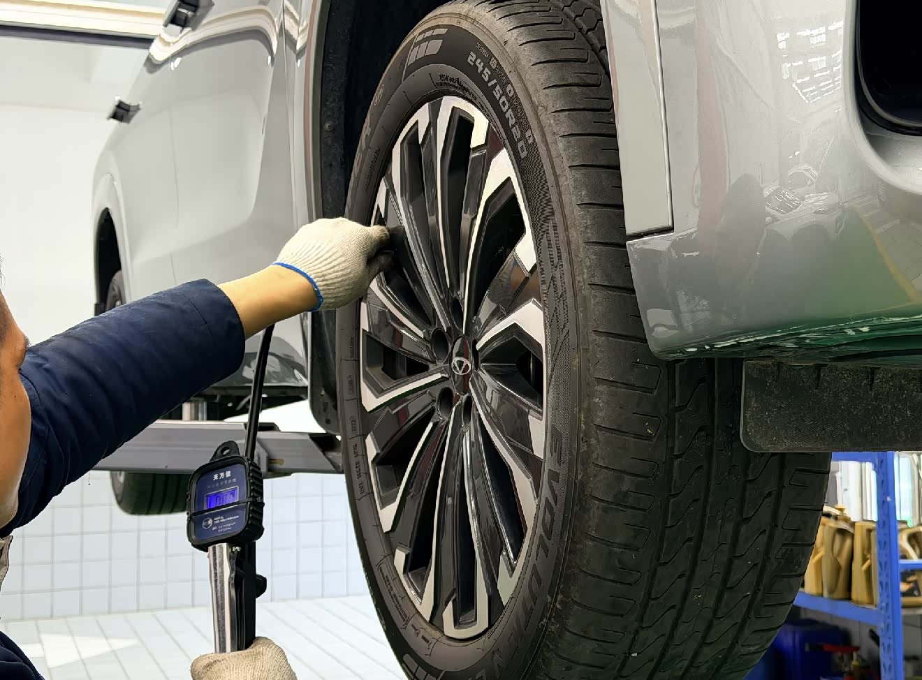

然后检查轮胎胎压还有挑挑轮胎的石子
检查轮胎的时候发生了点意外情况,竟然轮胎上不知道什么时候有一个螺丝,得亏发现的早,不然过年回家再来保养那就的扔路上了,师傅用螺丝刀拧下来后看了一下没事不漏气,主要是螺丝斜着扎进去的

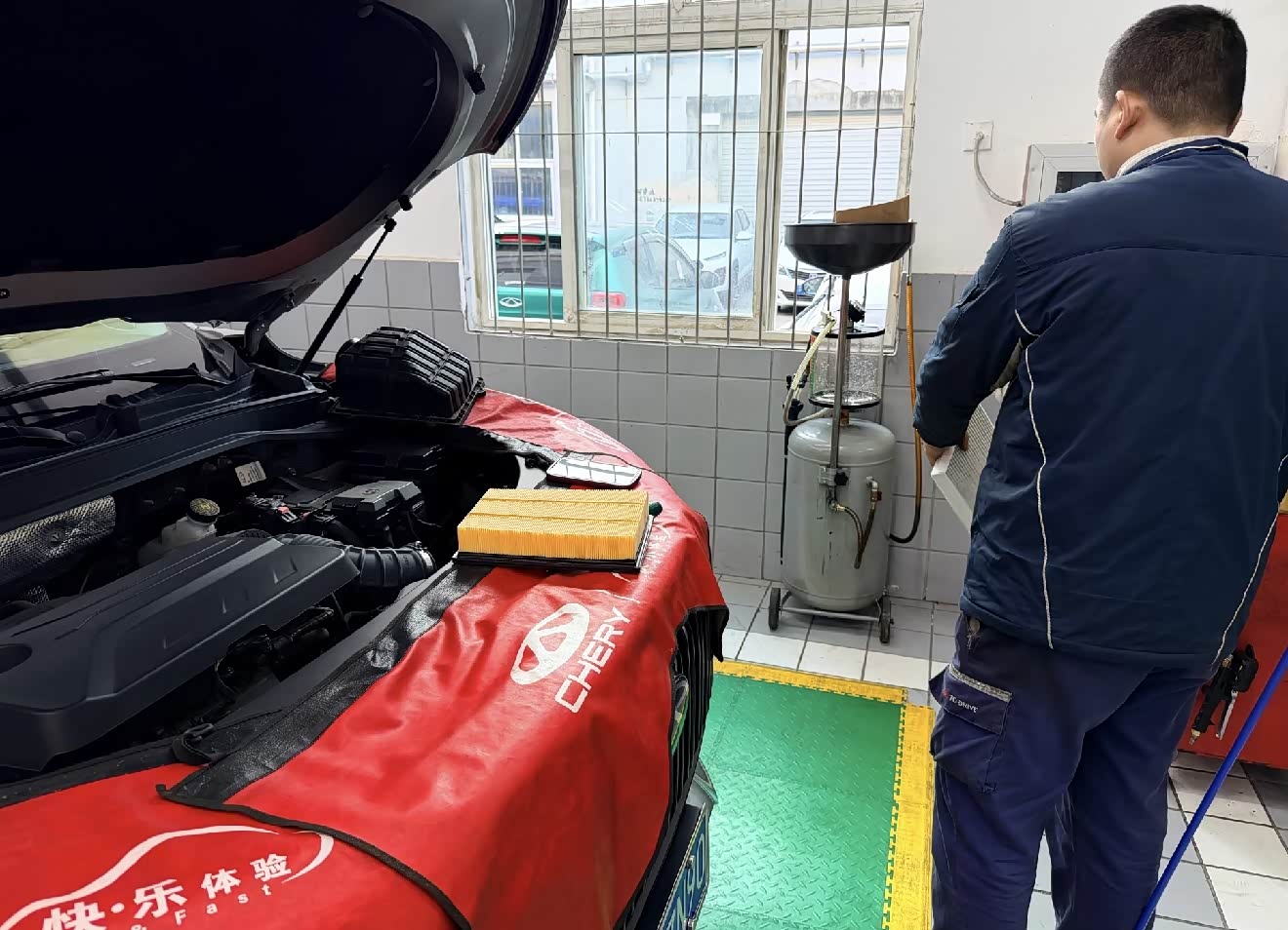

趁师傅检查自己也在边上看着了解了解养车,看怎么施工保养

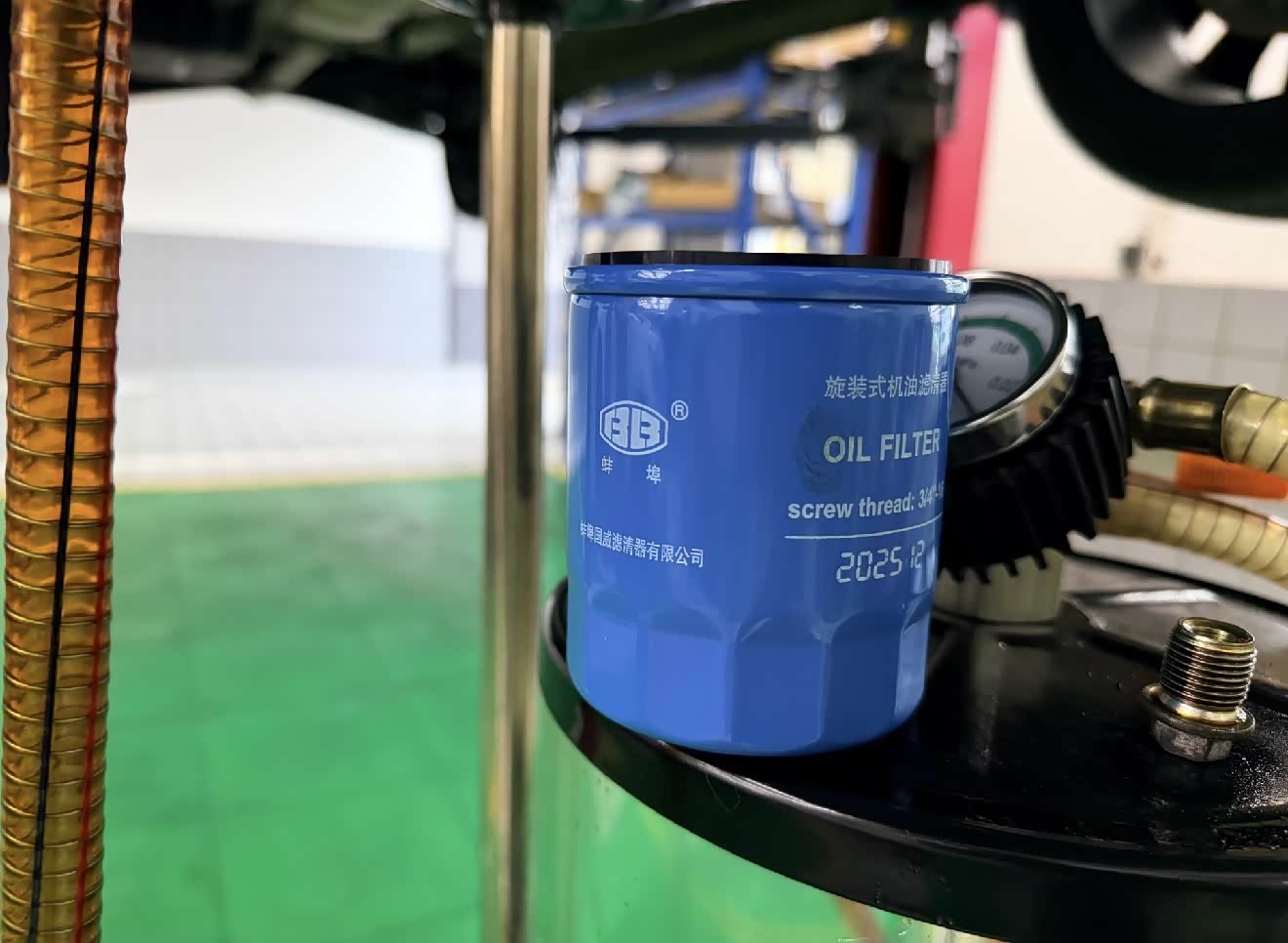

检查完底盘更换全新机油滤芯
最后加注新机油并检查油位至刻度线合理区间。?

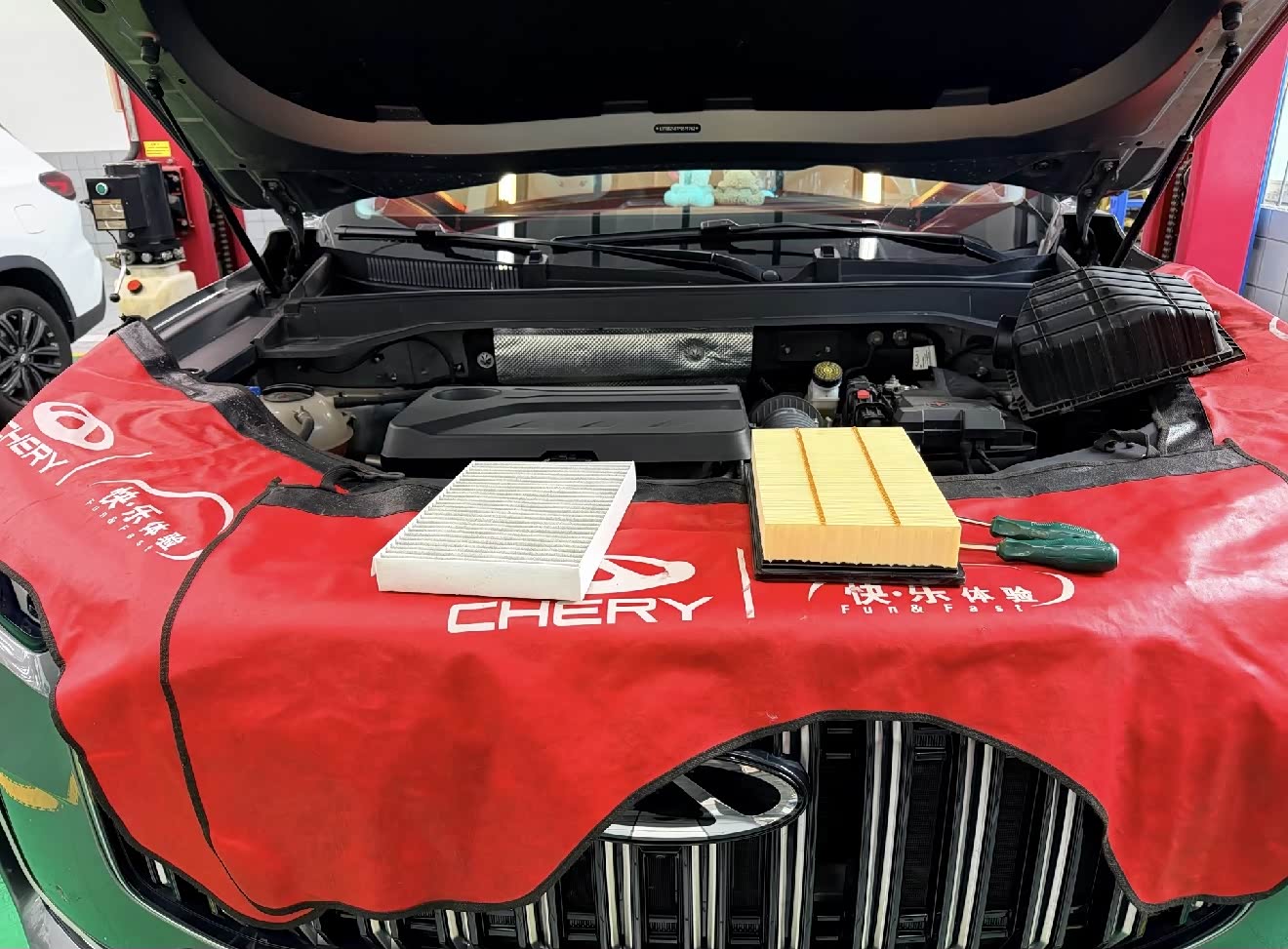

检查完电压,下来就是检查我们车的空气空调滤芯,虽然是我自己才换了,但是师傅也会给你拿下来检查一下,这是必须的工序,还是很敬业的,给我贴心的用气枪吹了一下,又可以用半年左右了
