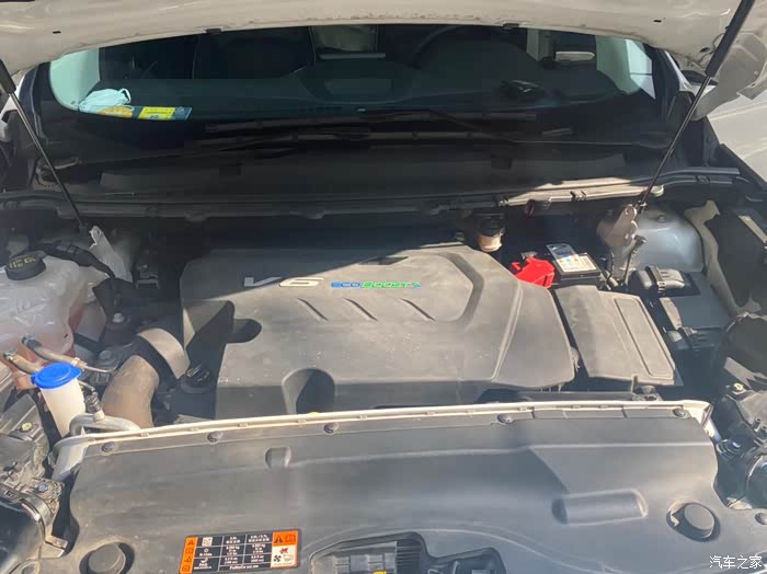

没看错,京a的车,专门到重庆,搞了几天,终于搞定。
V6发动机验证。17年买的,2.7T旗舰。

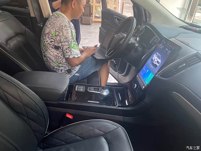

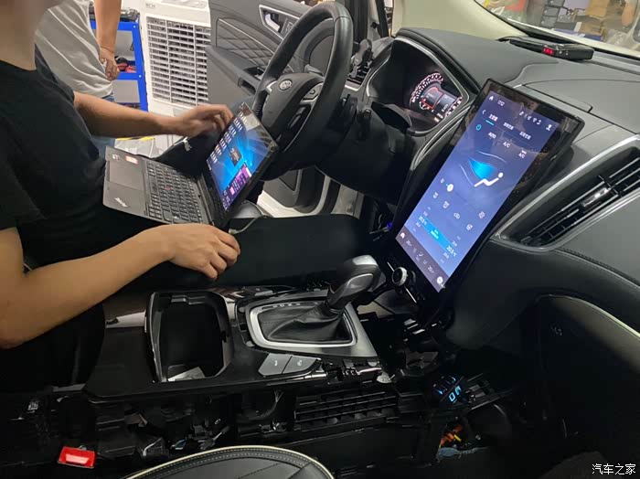

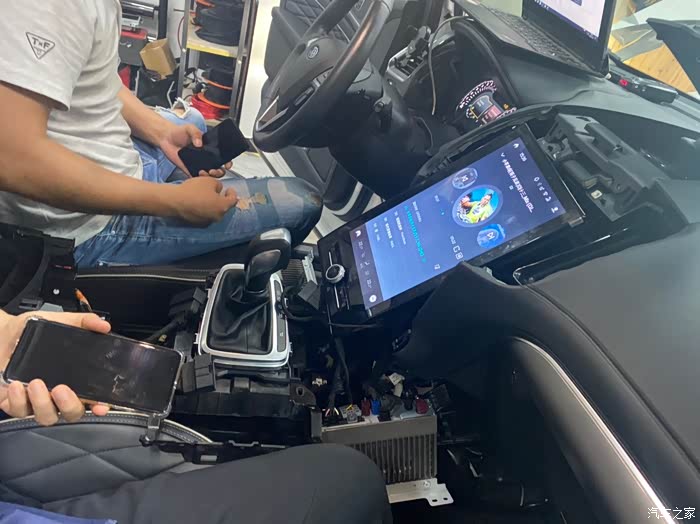

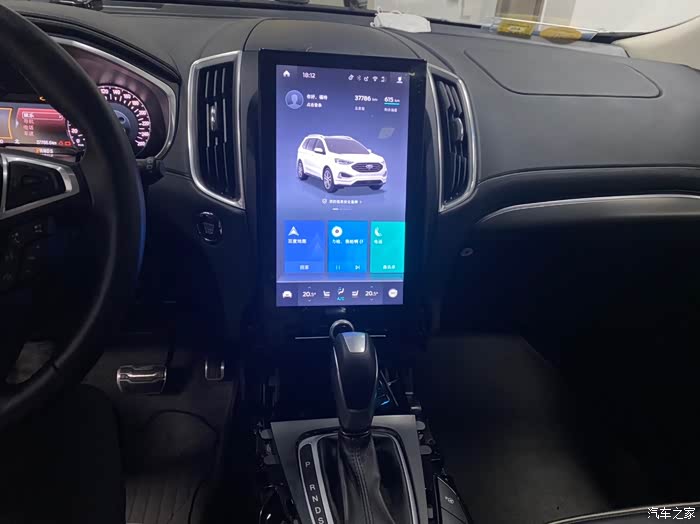

第一天:就先安装大屏。
习惯了。谈不上心痛了。。。师傅说都是原厂位。
大屏安装之前。跟师傅再三确认了是原装位置。跟20款一样。

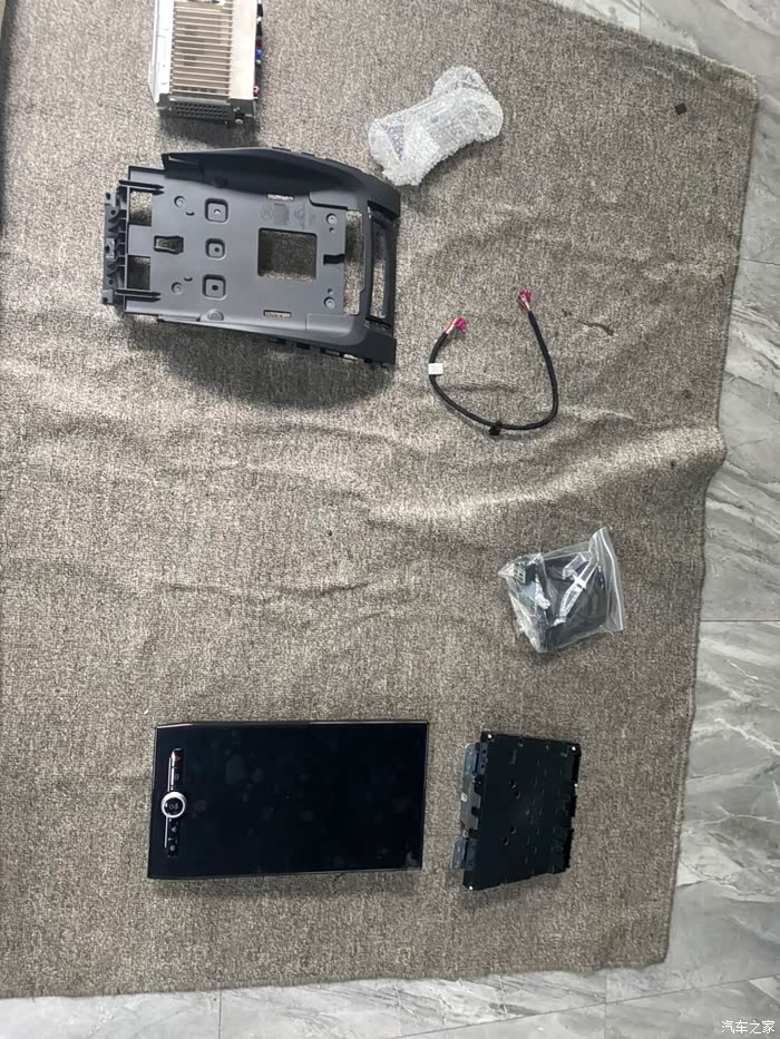

部分配件。其他忘拍了。
开始测试,基本上没啥大问题。
再次进行刷机。
完成。

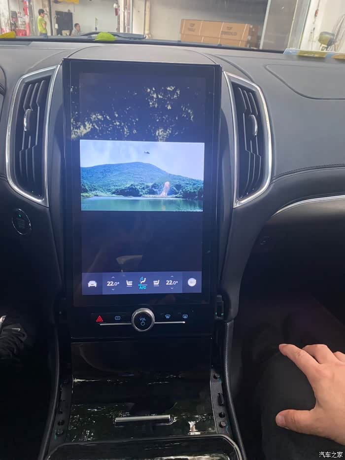

这个图就是给那些只换大屏,不换旋钮换挡的车友看的。。。外观效果还可以,没有太大的违和感。

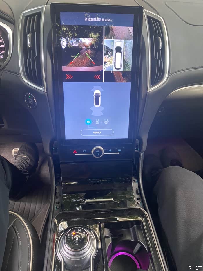

360全景,原车自带的,正常。。

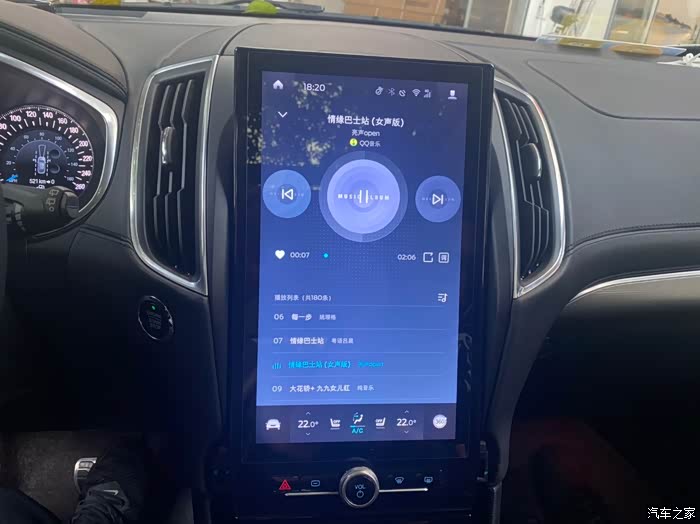

Qq音乐。在线听。。。方便多了,就别去折腾什么cd呀,u 盘呀,费事。
爱奇艺,在线看电影。不过要看电影。流量最好还是链接热点。送的基础流量。真不够用。

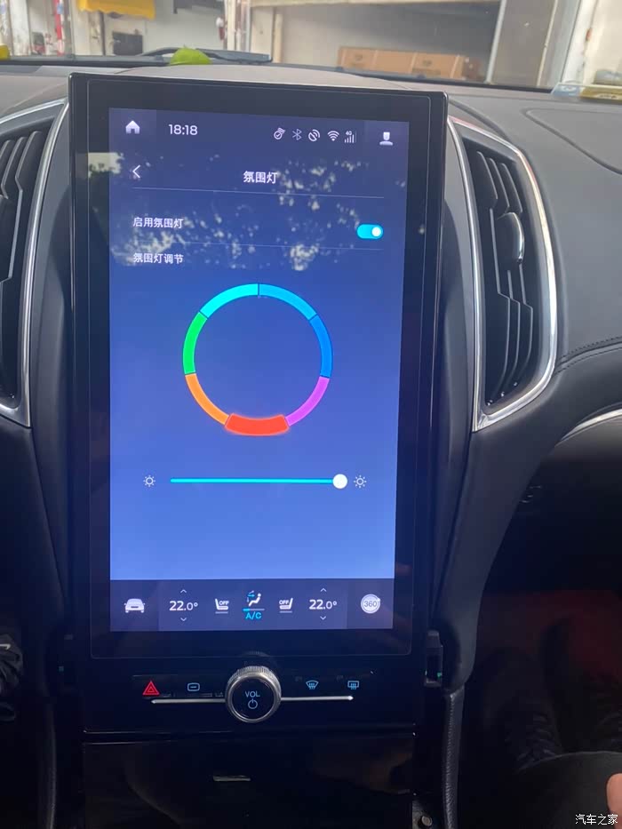

氛围灯。
总结一下,大屏基本上问题不大,没有什么难点。主要是实名认证,如果不能实名认证,那就是一块砖头。看到网上很多买屏幕来,不能实名认证变砖头的。基本上大屏,5个小时搞定。

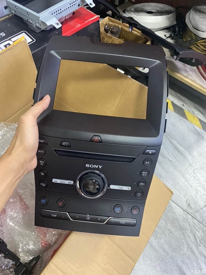

换下来的索尼面板,,,,,,

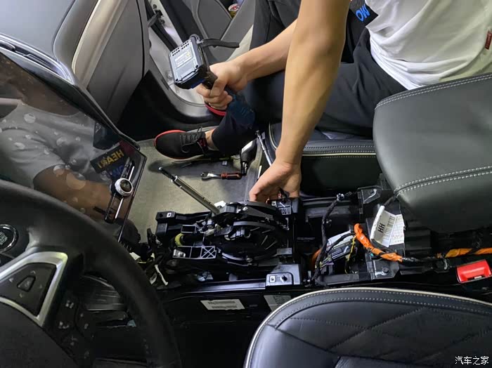

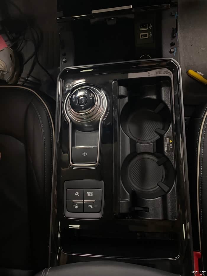

第二天和第三天,旋钮换挡搞起来。

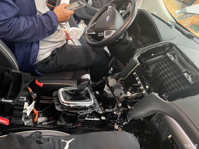

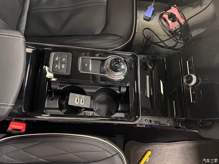

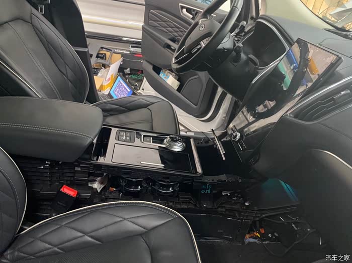

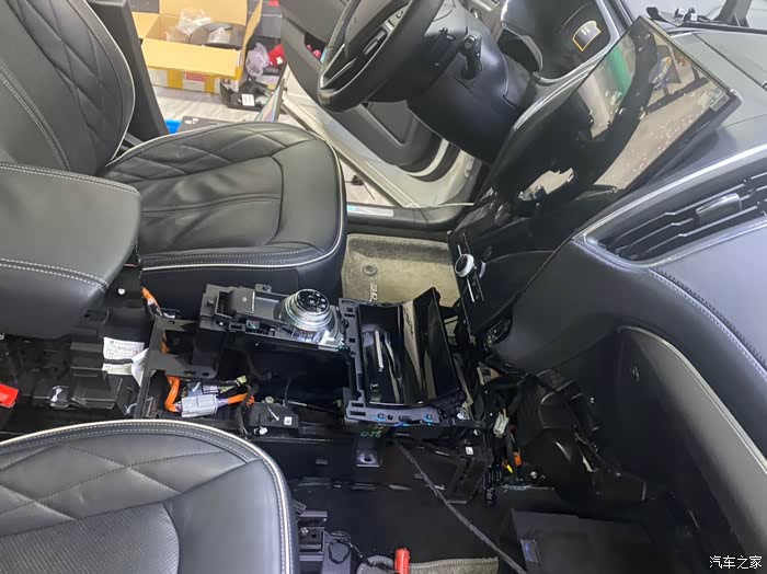

拆。。
继续拆。

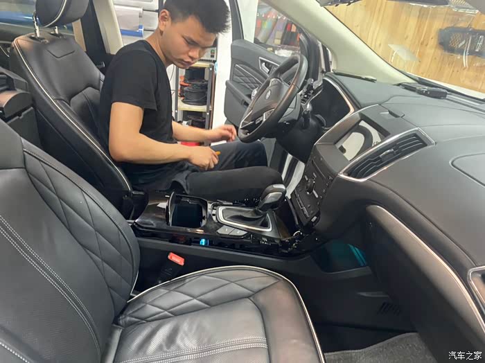

旋钮换挡,都不太懂,也说不出个明显来。就看着师傅慢慢安装了。
旋钮上位了。
接通测试。

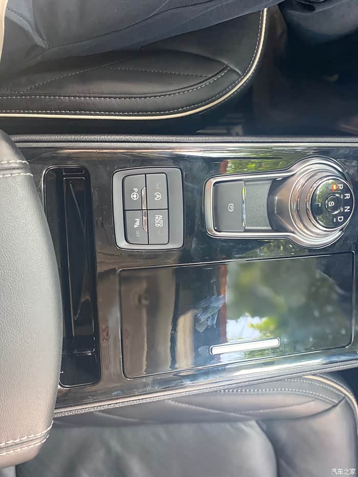

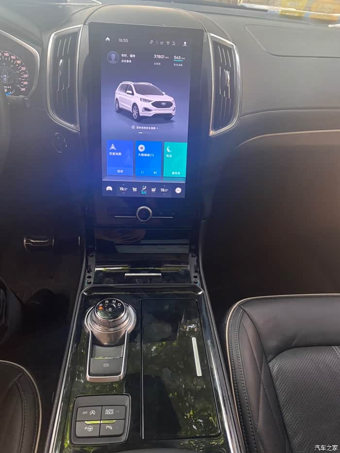

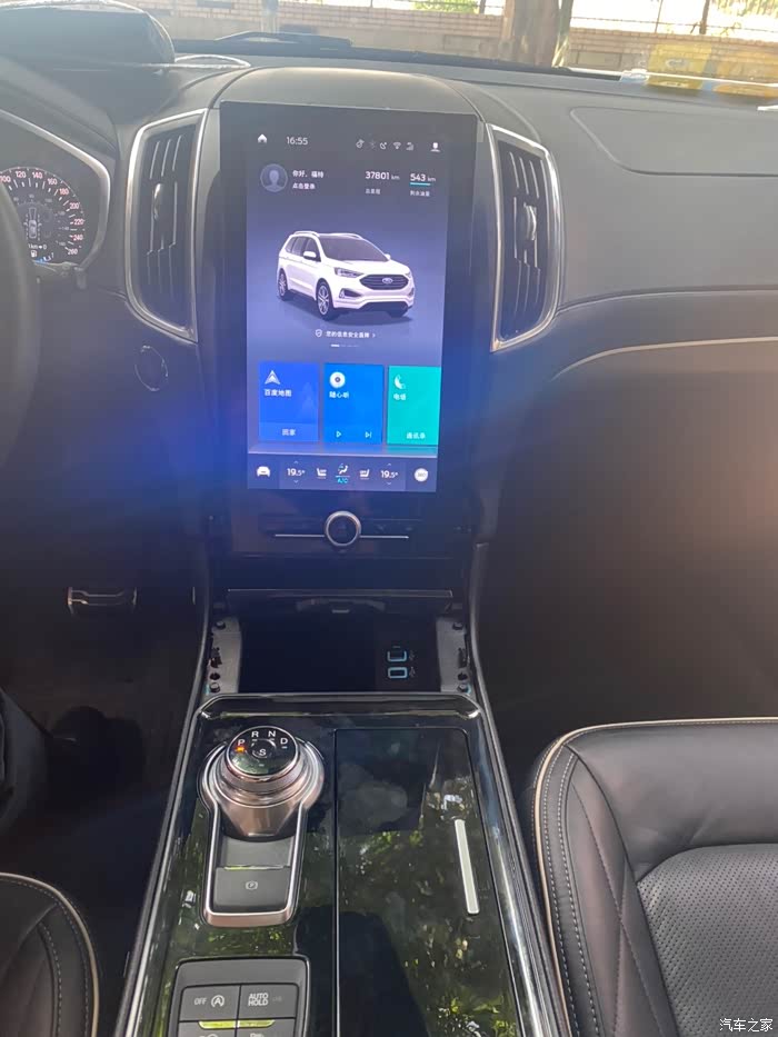

外观出来了。。。完美。
中间有多复杂就不说了。搞了两天。用里搞到外,从外搞到里。。说是v6不同,中途还跟老外邮件沟通,。。。只能说***有点高。
总体来说,v6跟2.0t发动机不太一样,程序不一样,逻辑不太一样。2.0t应该很好搞,因为车多,老板主要是研究2.0t的。这次敢接招v6,也是我心大。。。不过技术好。
还在继续搞程序。给明师傅点赞👍🏻👍🏻👍🏻👍🏻

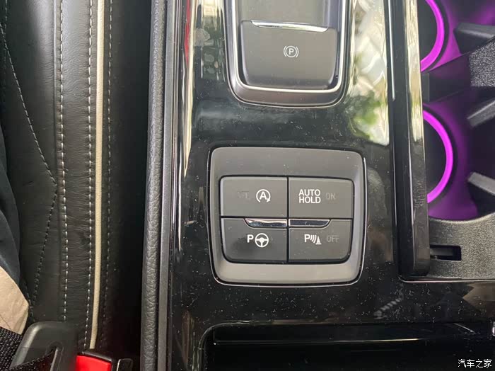

自动驻车。。。旋钮换挡。
缺点就是钢琴漆,感觉指纹多。

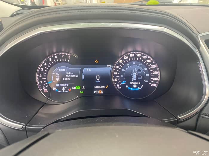

Autohold自动驻车,仪表盘会显示。

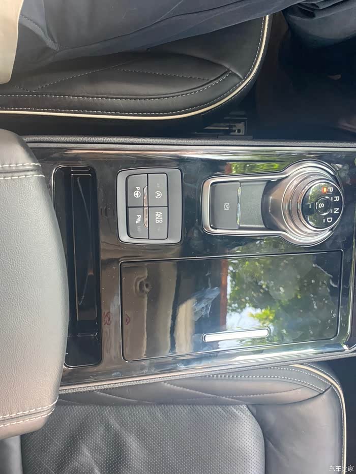

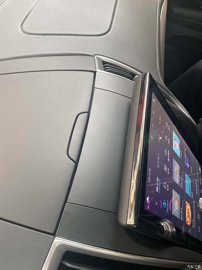

对了,有车友问上面的储物盖能不能用。
专门拍了一张,基本上不受任何影响。
好了,总体上搞定。。目前没有什么问题。
最后总结一下。大屏确实舒服,语音识别率很高。真的是智能的就是不一样。虽然在线导航,导航是百度地图,谁让是百度做的系统呢,改不了高德。用的是qq音乐,手机扫描一下就可以登录同步。视频软件上爱奇艺。其他的功能用处就不大啦。
旋钮换挡后,空间使用率大大提升,科技感可以。
旋钮换挡,可以实现全速acc自适应巡航。然后就是自动驻车。
