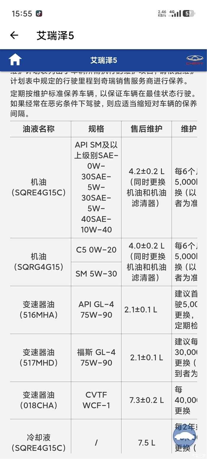

有23款的5x车友吗,我这个保养手册是不是给我拿错了?图一是瑞虎5x的,图二是找的艾瑞泽5的
瑞虎5x这个发动机型号只有老款的SQRE4G15
我车铭牌发动机型号是SQRG4G15。
还有艾瑞泽5和23款5x一个发动机么?

同年代的艾5跟5x,除了车身不一样,一个是轿车一个是SUV之外,其它的应该彻彻底底的就一个样,没区别

c5标准 5w-20机油
