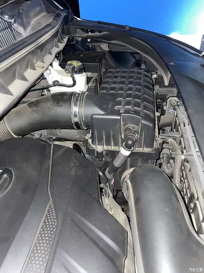

主要把空气滤整体拆移,电池就可操作拆下。因为换电师傅没此车更换经验,把助力油壶拆了,说横着能出来,结果可想而知,然后要把空气滤盒的上盖拆下来,在我的要求下,才把空气滤盒整体拿下来。

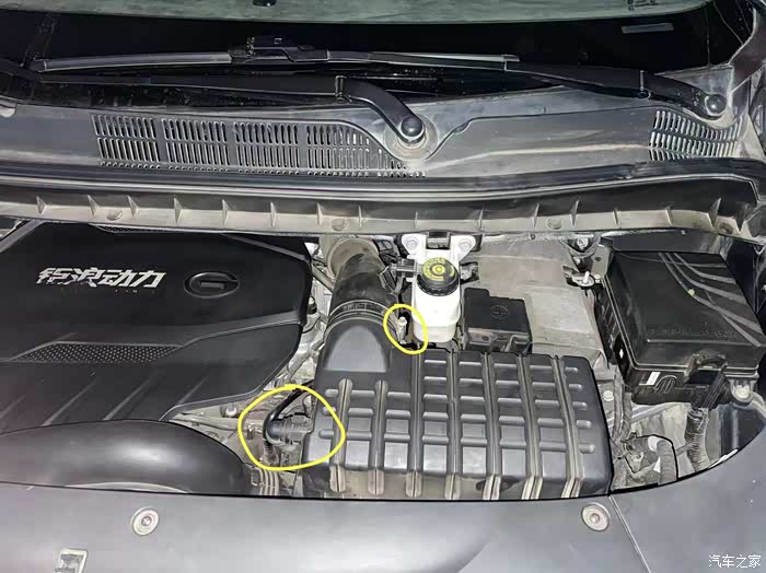

空气滤盒需要用工具拆三个位置,1.左侧的一个导管需要用小一字螺丝刀;2;面向驾驶室的气管管箍用一字或者六角套筒;3.这个气管右侧的六角螺钉,好像是13的,需要六角套筒。
这三处用工具拆好后,把空气滤盒往上拔,脱离两个减震橡胶孔后,往右移动,就可脱离左侧的进气管,左侧这个进气管,和空气滤盒是没有任何卡扣的,是简单的插入套住的。
需要工具拆的
左侧的一个导管
固定导管的是一个钢丝卡子,箭头处有个空
需要一只手定位这个空,另一只手用一字插进去,然后下压。定位那只手再拔下导管
再拆这两处,空气滤盒就不用工具拆了
气管管箍拧紧前,一定要居中在槽里再拧紧。我在换电师傅完工后检查,一晃动,管箍从一边松垮的下来了
能看到管箍两侧的成对小突起,别把管箍压在上面,要不气管不能很好的密封。居中就没问题了
