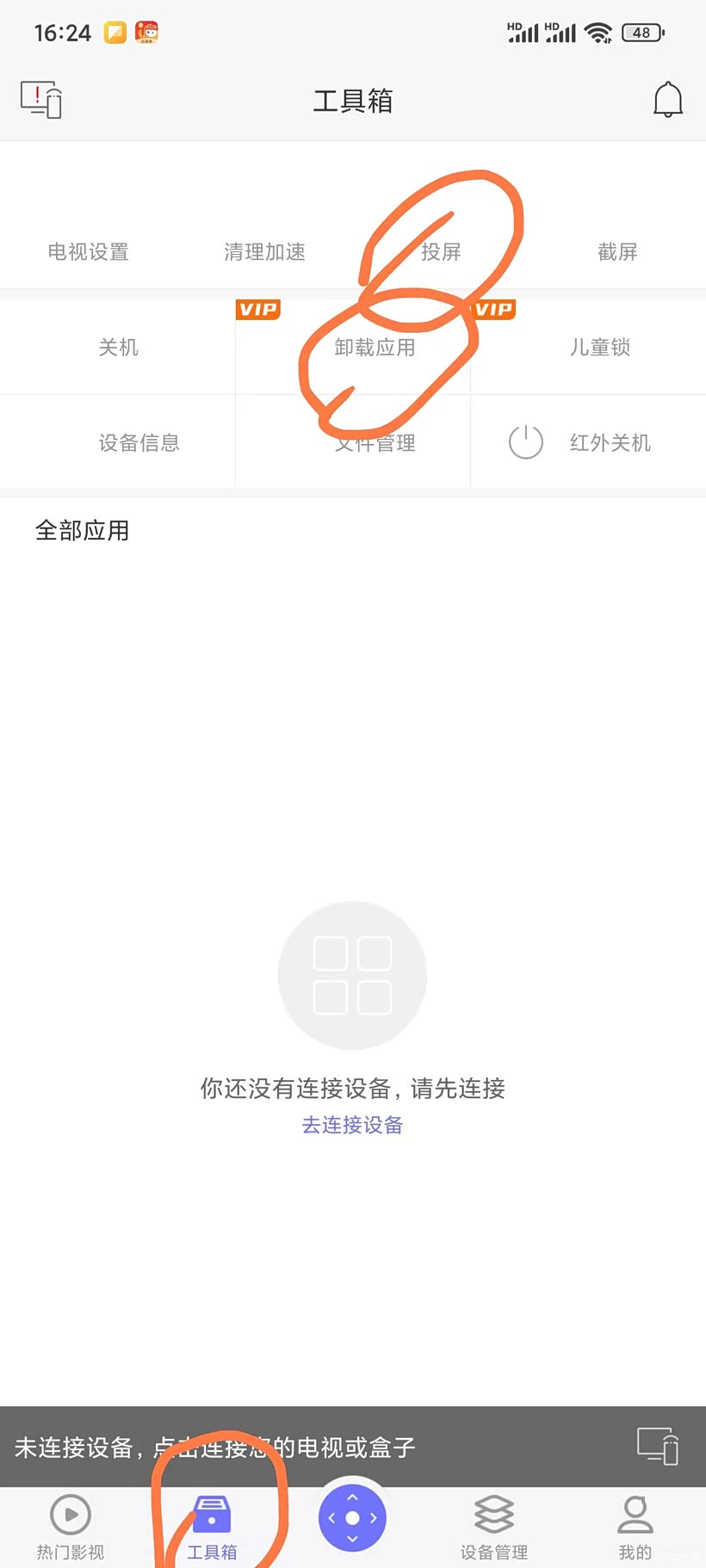

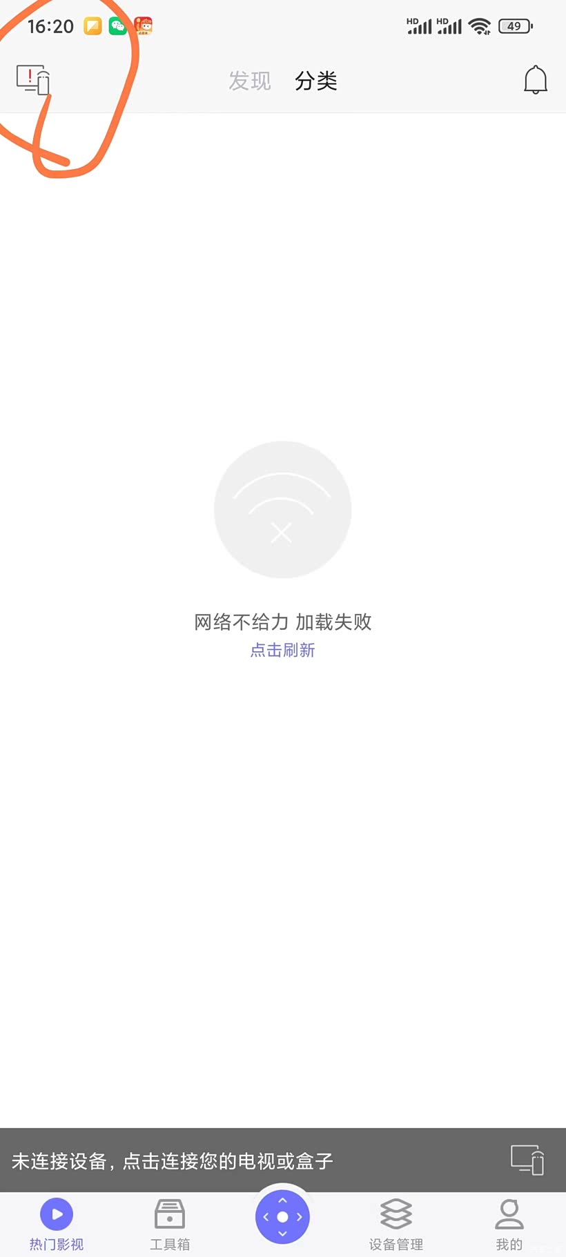

手机打开悟空遥控器,点左上角图标,找到手机后,会自动在车机上安装悟空遥控器,安装好后,在车机上打开一次。
1、安装破解版的酷我音乐:如果不需要破解版的酷我音乐,就路过这上步。
用悟空遥控器卸载原车的酷我音乐:然后赶紧用悟空遥控器投屏中的文件投送,安装酷我音乐破解版。

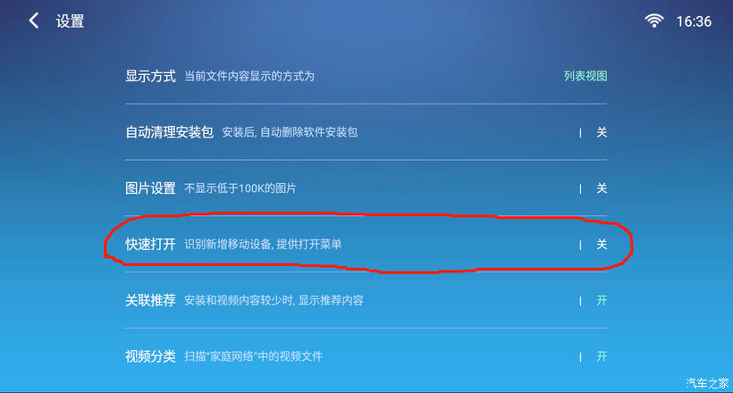

2,安装小白文件管理器:同样用悟空遥控器的投送功能安装小白文件管理器,安装好后,点更多,再点设置,把快速打开关闭。。

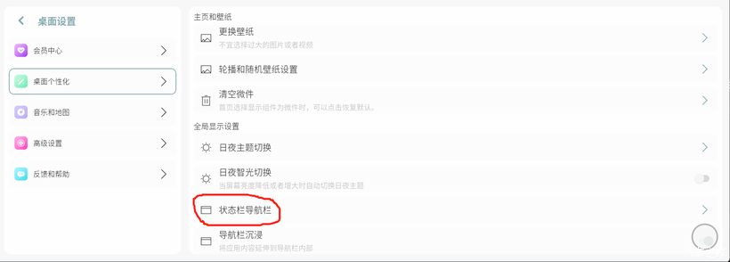

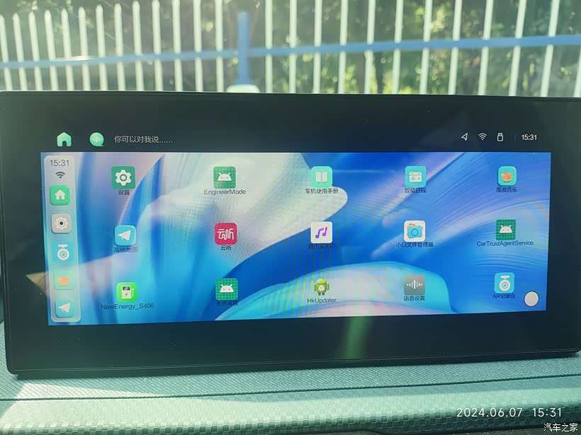

3.插入U盘,用小白文件管理器就能找到U秀上的文件,安装高德导航车机版,安装乐酷桌面或嘟嘟桌面。建议用乐酷桌面,乐酷桌面就是一个UI,对原车机功能没有影响,嘟嘟桌面有可能要调用硬件。

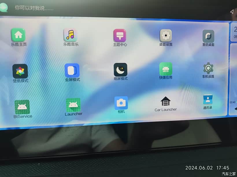

4.安装好乐酷桌面或嘟嘟桌面后,就能在程序中找到好几个设置:

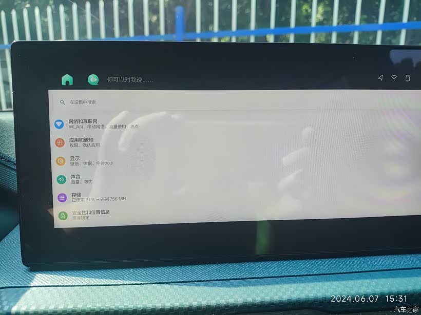

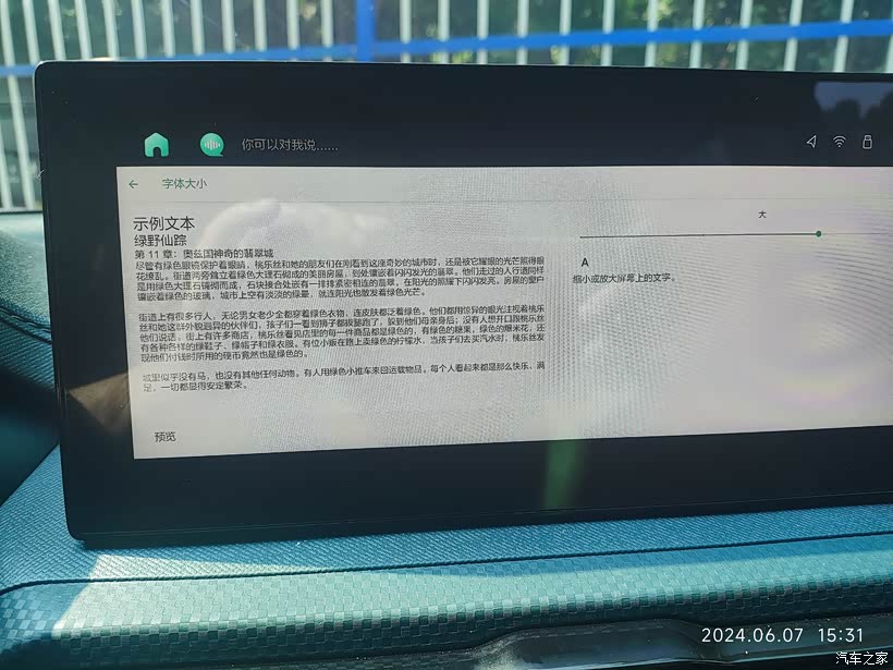

5.找到“设置 ”这个程序项,可以调整一下字体大小和显示大小

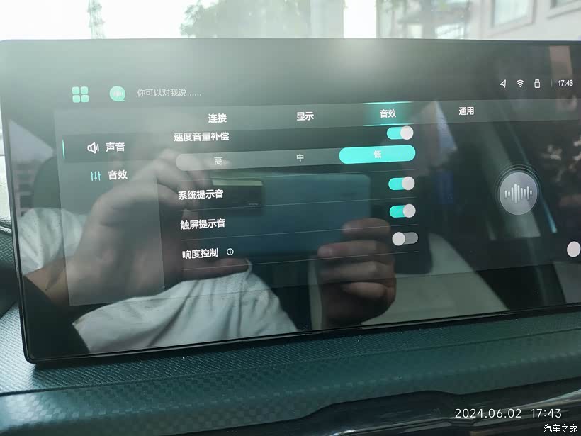

6.找到原车的系统设置,把响度控制关闭

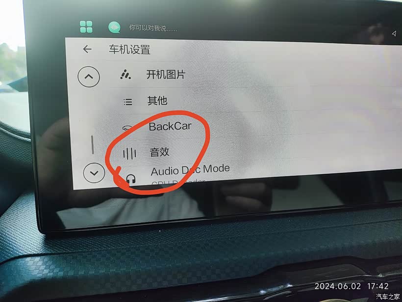

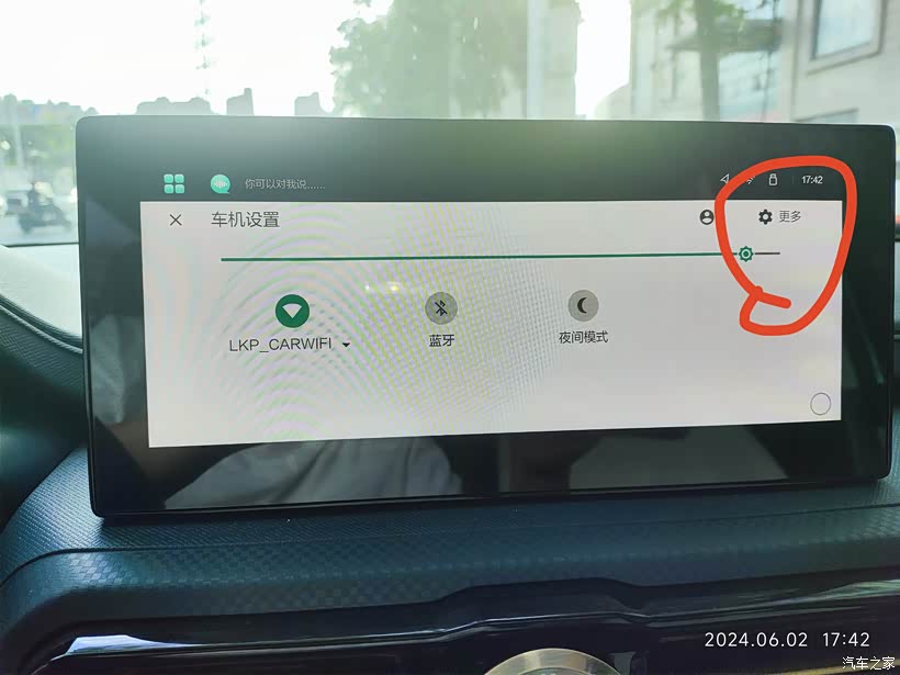

7,找到车机设置项
点开后,点击更多

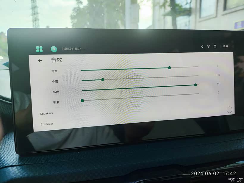

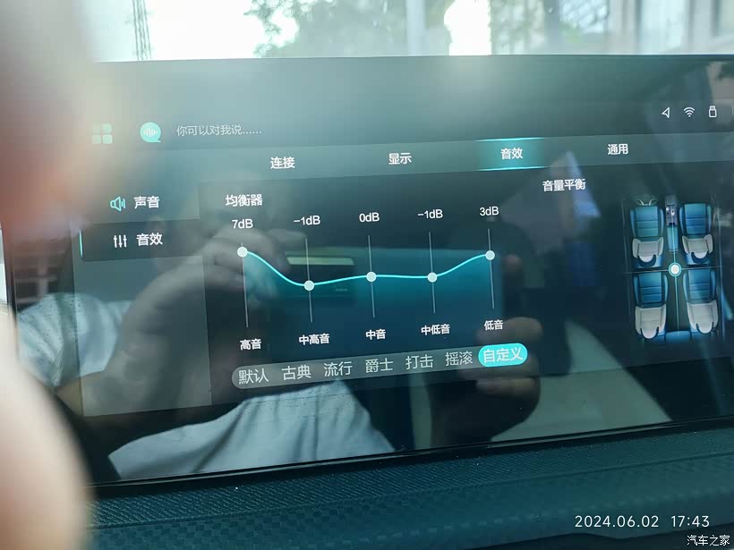

选择音效,给大家一个调整示例,具体可以根据大家的喜好调整。
其它设置建议不要动。

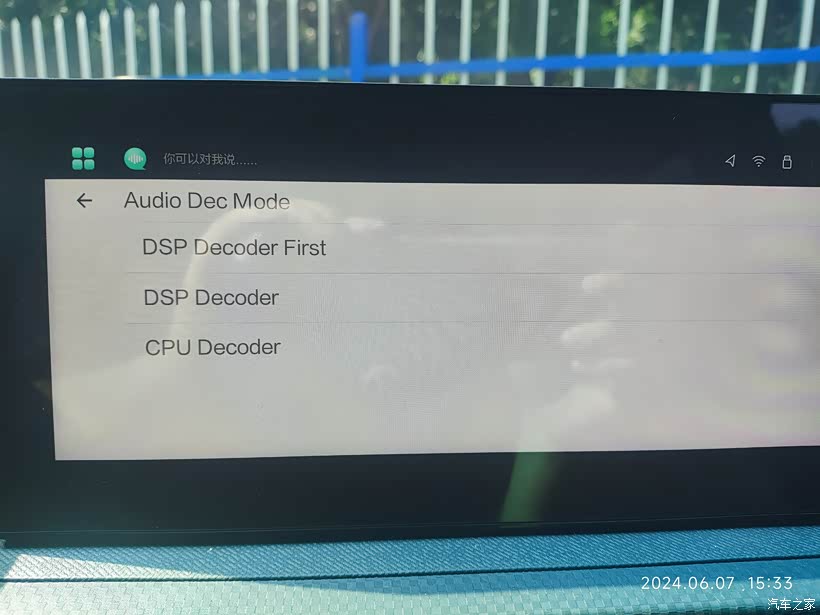

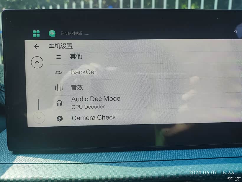

再选择Audio DEC Mode
选择DSP Decoder FIRST
回到原车系统控制,在音效项目中微调音效

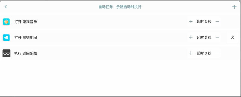

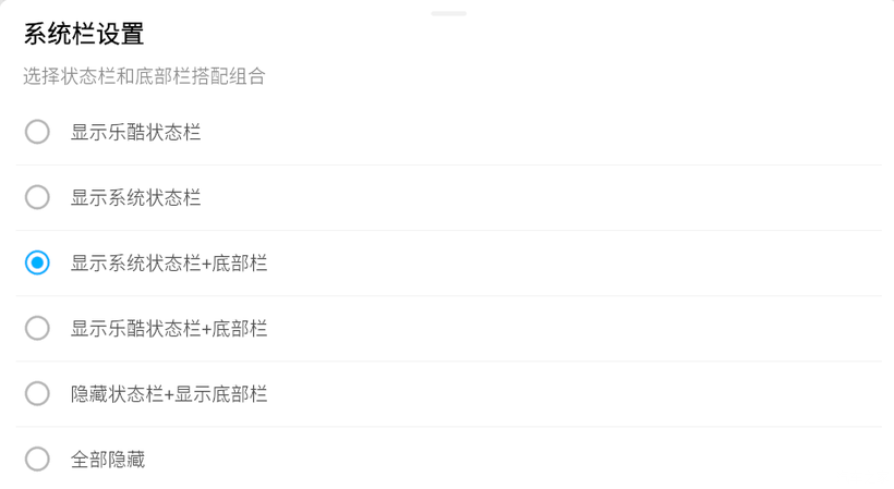

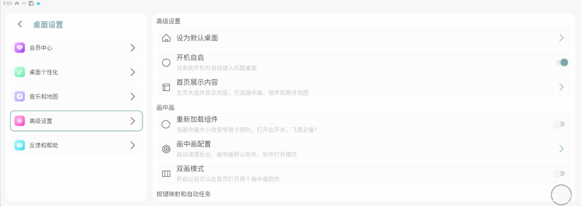

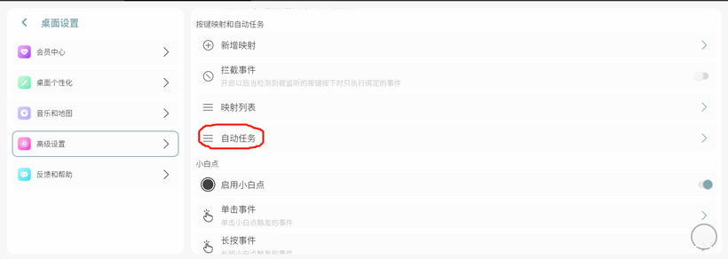

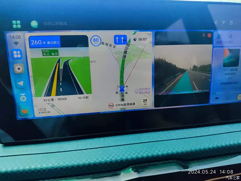

乐酷桌面支持画中画,能很好的支持高德导航,具体设置可以在app中查看帮助。不要把乐酷桌面调成默认桌面,只需要设置成开机启动就行了。调成默认桌面后,原车有些功能无法开机启动,影响驾驶。我们这个车的几个关键设置如下:
