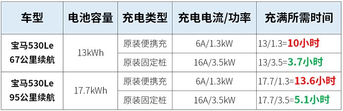

宝马530Le 2020版有2种续航,对应的电池容量也不同,充电时间亦不相同。宝马530Le充电电流可以归为2挡:6A充电和16A充电。宝马原装便携充电器支持6A充电,固定桩支持16A充电。
不管续航是67公里还是95公里,使用原装便携充电器都要10小时以上才能充满。而有一位95公里续航的车主朋友更是吐槽小区不让装固定桩,买车接近2个月用便携充电器从来没有充满过。
若便携充电器能具备原装固定桩的速度,67公里版本不到4小时即可充满,95公里版本也只要5小时左右,这样可以极大解决车主充电困扰。

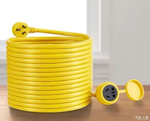

3. 如使用插线板,必须用16A专用插线板:
如果用普通的10A插线板接到16A空调插座取电,再选择用16A给汽车充电,空调插座不会被烧坏,但电路中最薄弱的10A插线板很有可能被烧坏。所以必须要用16A专用插线板,来保证充电电路上的每一个部件的规格都在16A以上。距离越长,线缆上的损耗越大,所以如果插线板距离大于30米,建议使用至少4平方的线缆。
如果不满足以上任一条件,出于安全考虑,建议仍使用6A充电。
16A专用插线板的插头和插座都是16A规格,且线缆必须在2.5平方或以上。

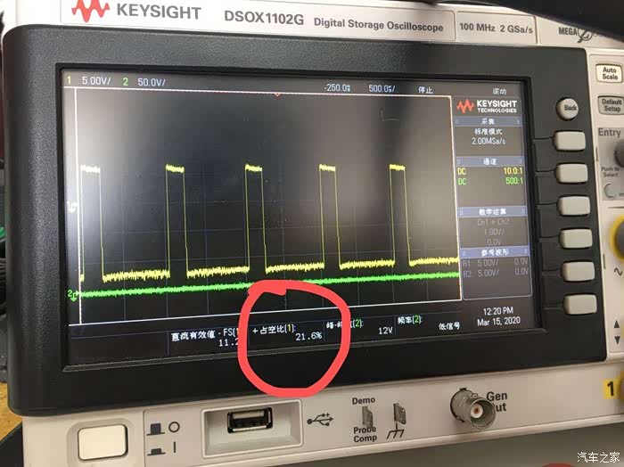

小虫有个朋友就遇到这样的问题,车是2019款530Le,续航61公里,13kWh电池。在线上购买的充电器宣称16A,但每次充电仍然要8小时以上,用了半年后才和小虫说起这事。

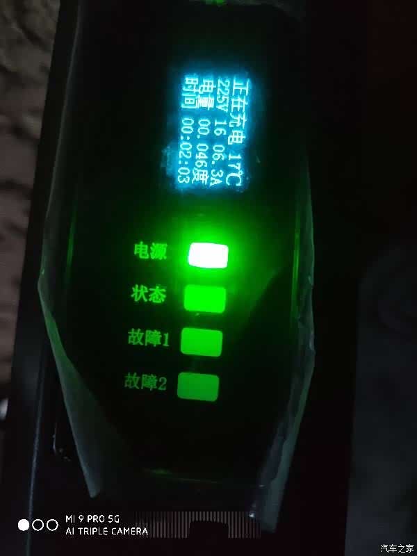

通过他的充电器显示内容,发现设置电流虽然为16A,实际充电却只有6.3A。小虫也是第一次碰到这种事,拿不准是什么原因,而朋友说他在公共交流桩上三个半小时就能充满。这样初步判断充电器问题的可能性较大。
为了分析根本原因,小虫把朋友的便携充电器进行简单测试,很快发现问题根源。他购买的充电器虽然标称16A,但充电器和车子通信的信息只是13A。
占空比为21.6%代表通信信息是13A。如果通信信息是16A,占空比应该为26.7%。
我们上面提到宝马530Le充电有2挡:6A充电和16A充电:
他购买的便携充电器和汽车通信内容是13A,所以车辆选择6A充电。

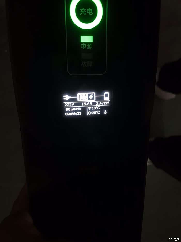

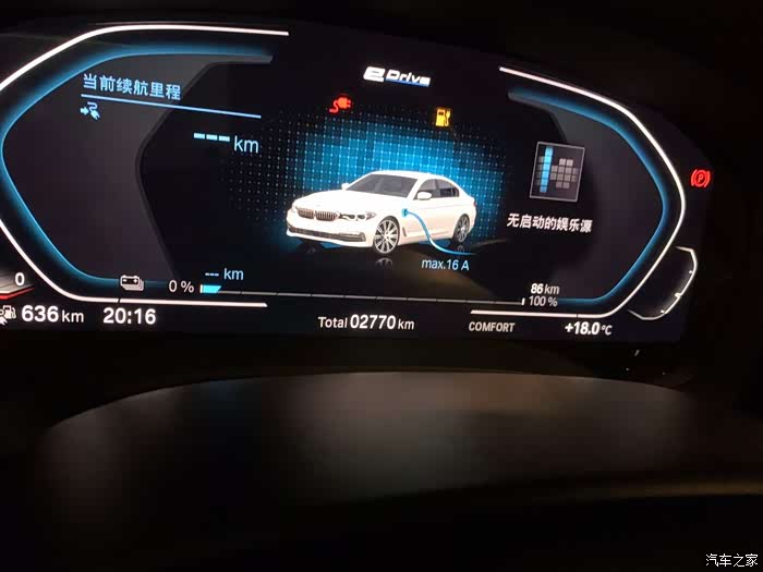

在小虫的推荐下,朋友重新购买了一款便携充电器,果然电流轻松达到16A左右,不到4个小时就能充满。已经用了半年,至今一直很稳定。
充电器显示电流15.6A,功率接近3.5kW。
车辆显示在用最大电流16A充电。

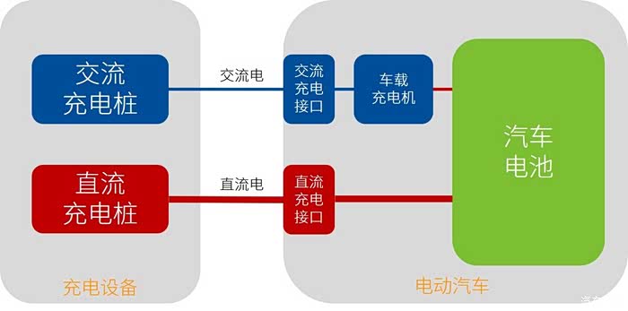

宝马530Le只能用交流充电,交流充电桩主要起供电和保护作用,将交流电力供应给车载充电机,再由车载充电机将电力转换为高压直流给电池充电。
交流充电桩将电力供应至车载充电机,再由车载充电机转换成高压直流给电池充电。
所以交流充电中由车载充电机对汽车电池直接供电。 然而由于有些车载充电机设计考虑不周,也需要交流充电桩担当重要的保护,尤其是过流保护和漏电保护。如有些车型的车载充电机在极端条件下可能会进入错误模式导致电路过流,而过流最直接的结果就是烧坏车辆。小虫曾遇到部分车辆在供电电压过高如240V,或充满电之后车载充电机可能运行错误导致过流。而使用带有过流保护的便携充电器,可以避免烧坏车辆。

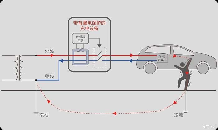

过流是保护车辆安全,而漏电是保护人身安全。对人体有伤害的漏电流为30mA,所以便携充电器在检测到有接近30mA的漏电流时必须立即断电,以保障人身安全。
使用具备漏电保护的便携充电器,在人触电时会立即切断开关,保护人身安全。
如果家用便携充电器在具备过流和漏电保护的同时,还具有过欠压、过欠频、温控等保护,便可提升汽车充电的安全性,亦不会对车辆充电造成伤害。
