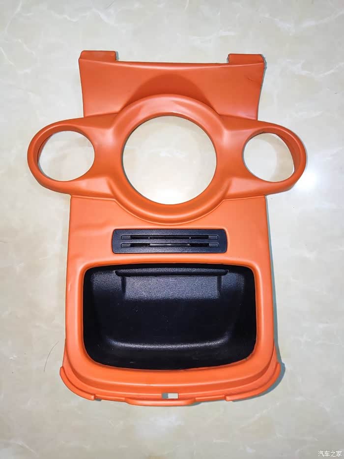

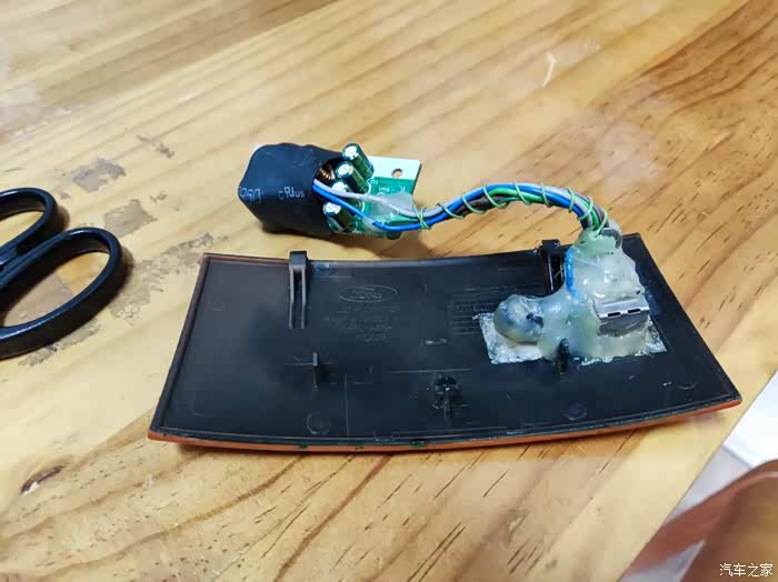

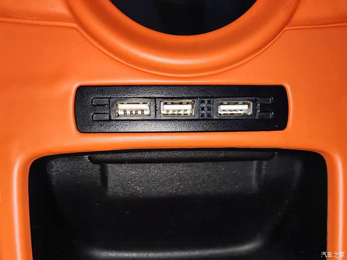

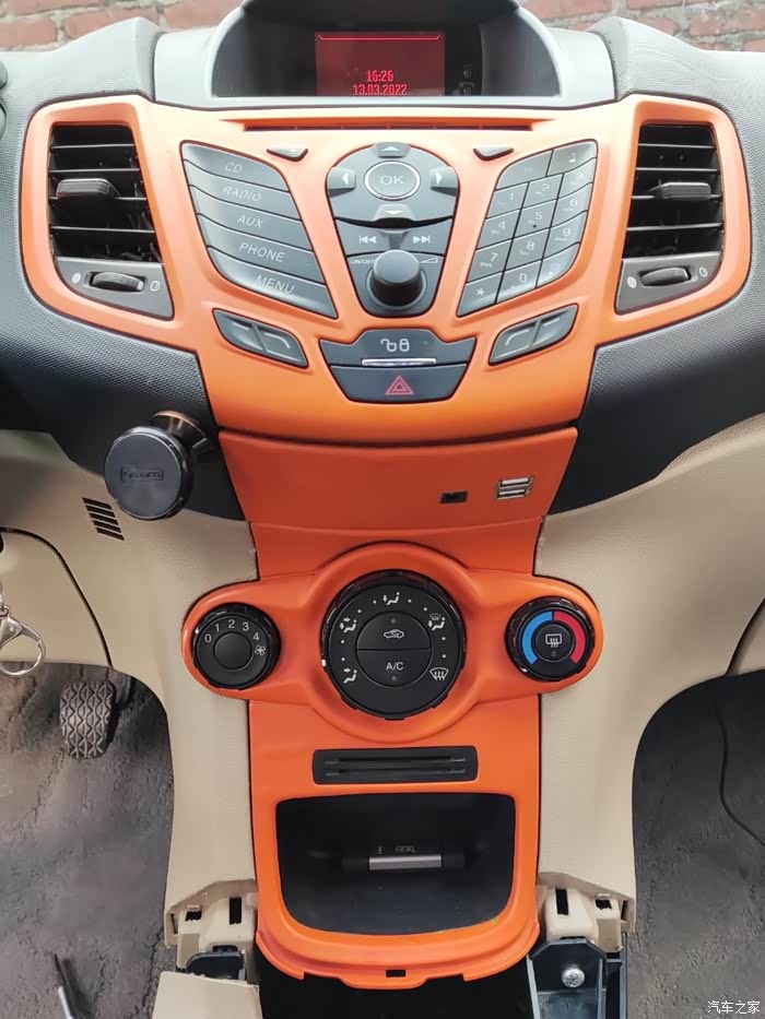

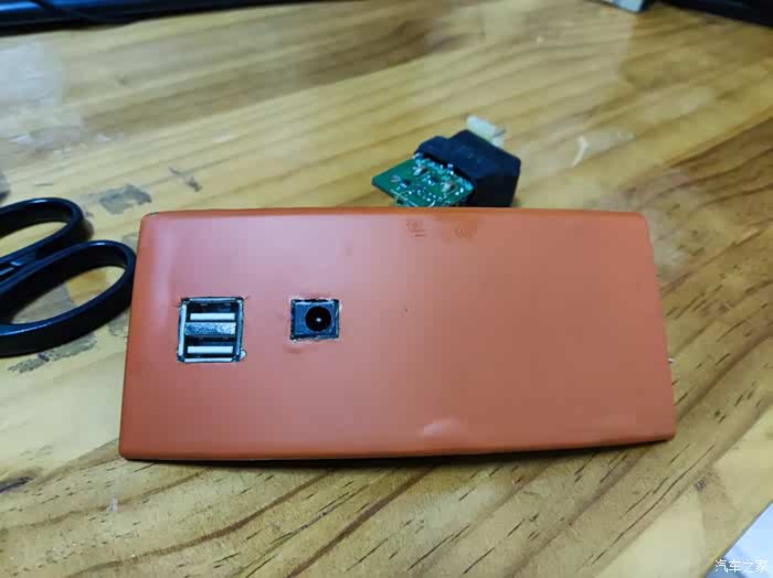

这是以前找人喷漆改的橙色面板,后来自己又在中间暗格的位置加装了USB口(QC3.0快充)
详见以前的帖子https://club.autohome.com.cn/bbs/thread/06d1bce5a83f6044/81242490-1.html

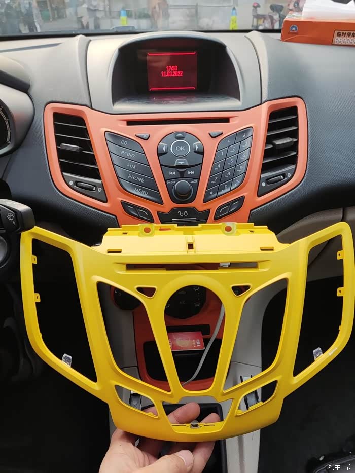

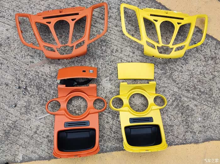

最近又从海鲜市场捡来一套黄色的面板,新鲜感不错,而且还是原厂油漆的
到货后立马更换掉
但是问题来了,之前改的USB口是直接固定在暗格小盖上的,盖子颜色不搭配可不好弄
接口用AB胶固定的

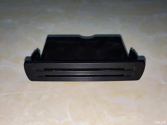

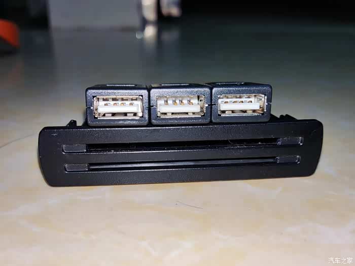

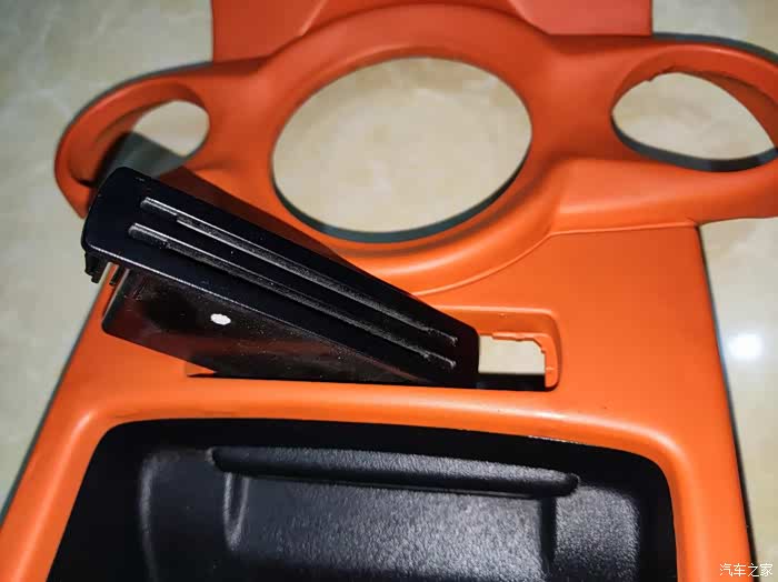

发现这个插卡口用途不是很大,于是就想把插卡口改成USB口,并且以后更换面板也可以单独拆下来

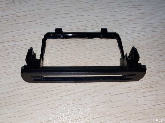

拆下插卡口

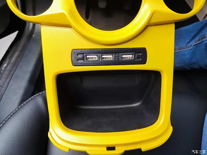

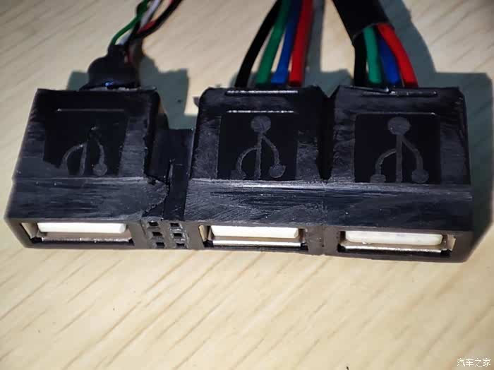

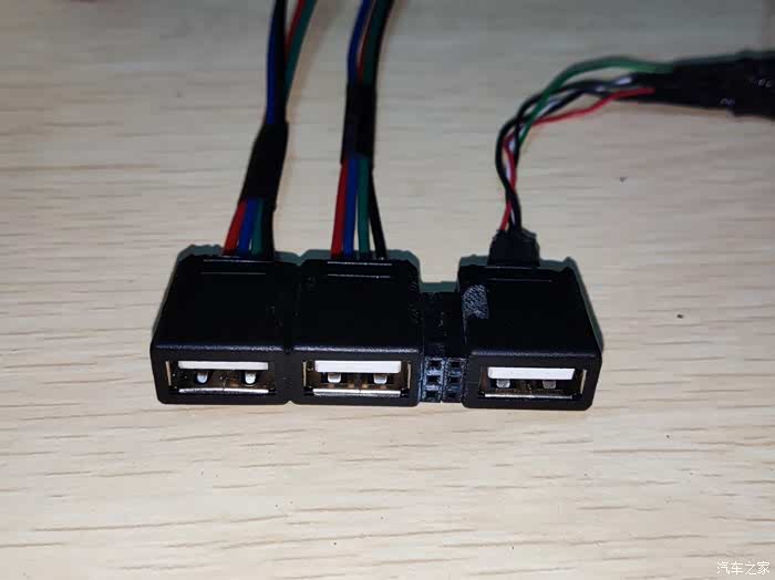

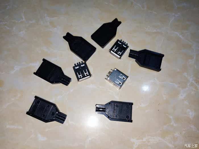

找来USB插座
两个快充+一个U盘口,位置挺合适的

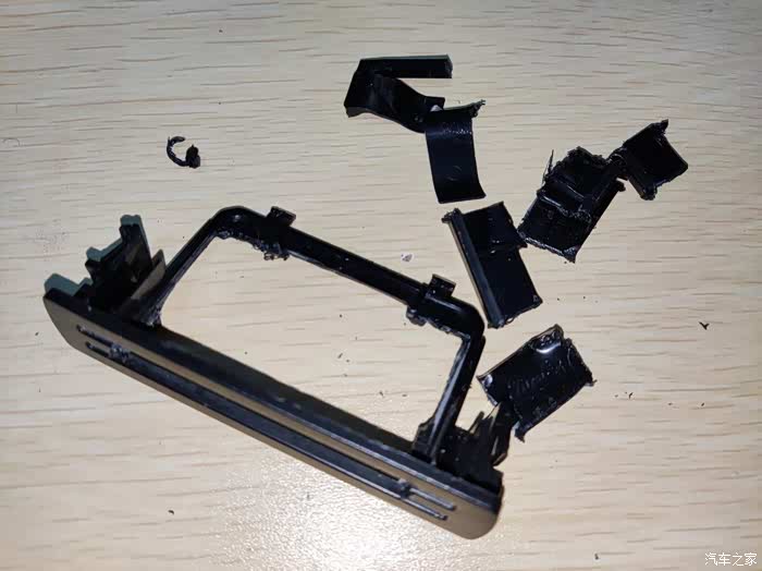

直接把插卡口多余的地方切掉
打磨修整一下
USB口黏在一起,为了更好的识别U盘口,用胶块隔开一点点
由于USB口厚了一点,需要稍微打磨一下前端部分

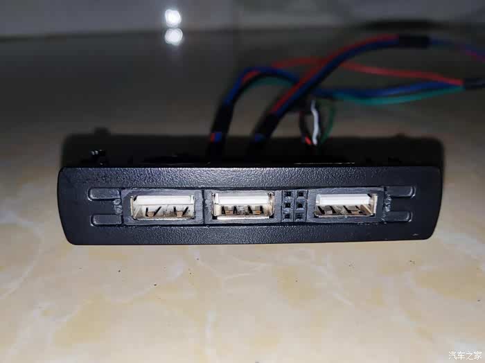

安装测试
位置合适
灌胶

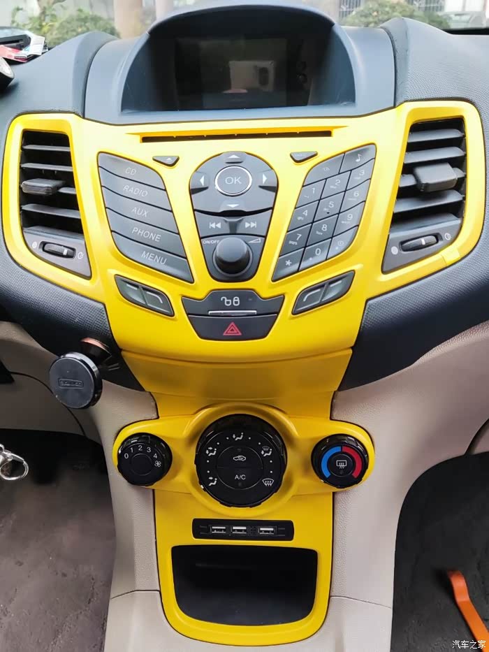

装上面板看看效果,非常满意

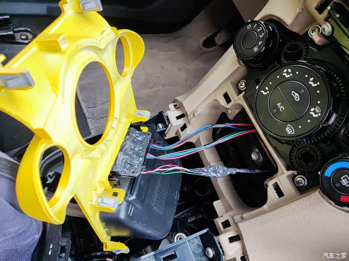

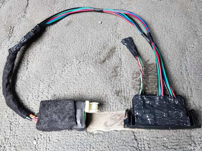

把模块从原来的USB口拆下来

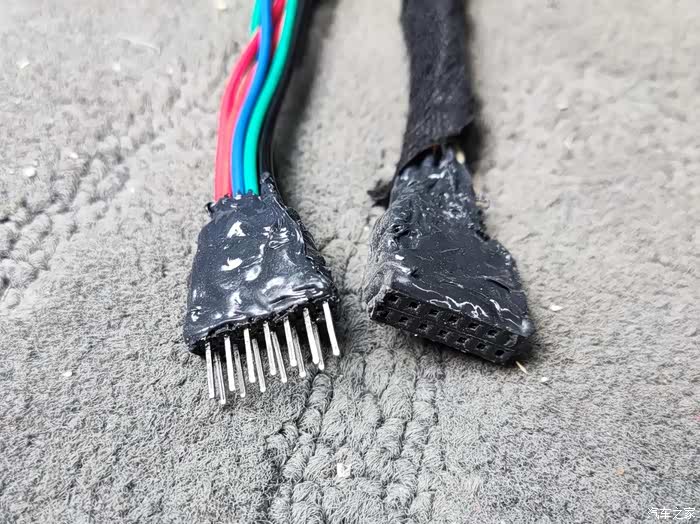

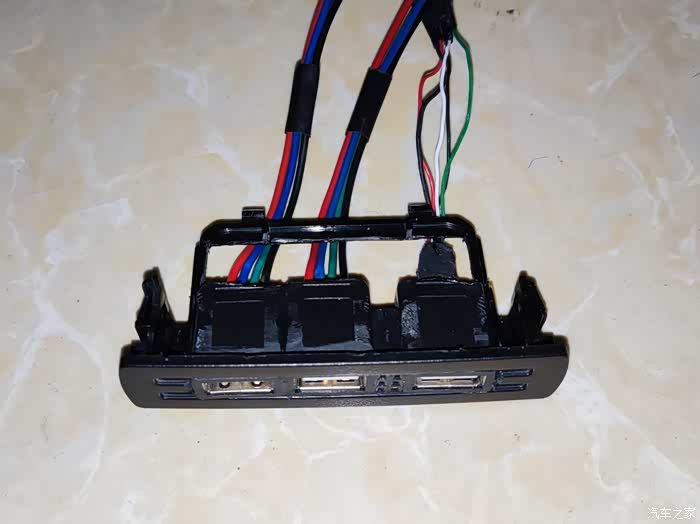

由于电源模块厚度比面板开口要厚,为了方便以后拆卸,还需要给线路加上插座插头
为了满足电流和稳定性,我分别给正负极采用了双插针并联的方式,所以插针数量比线材要多

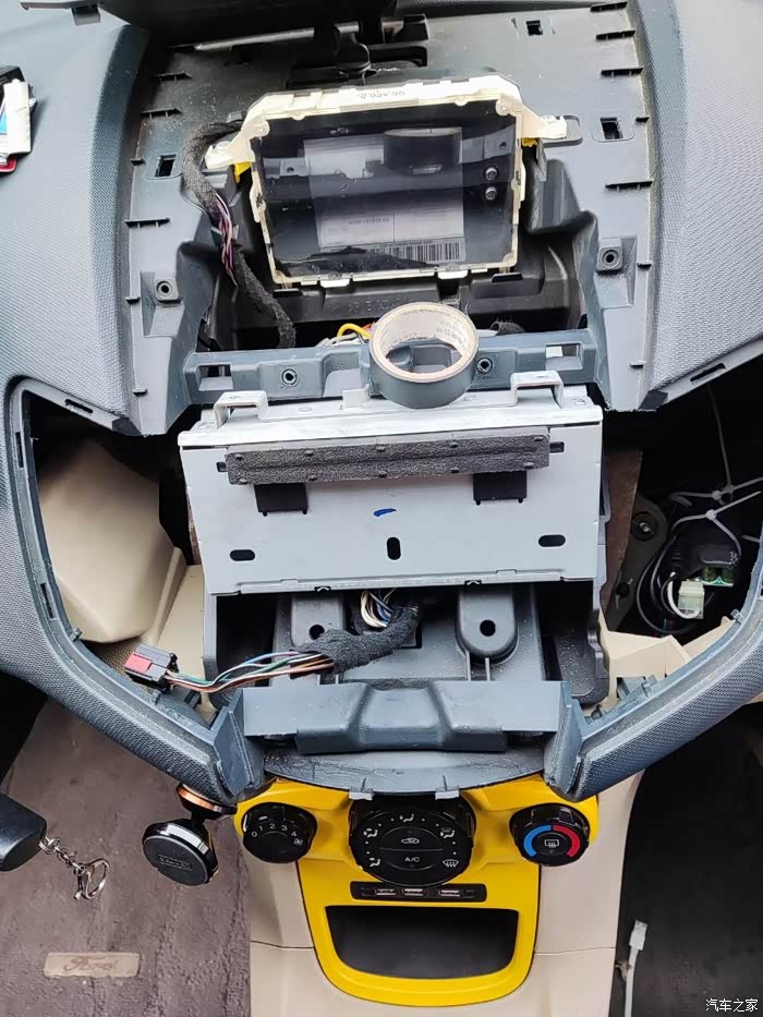

拆下中控面板
装上USB口
穿线

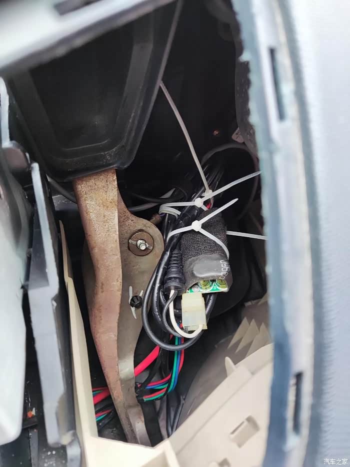

电源模块就绑在副驾驶空调出风口底下

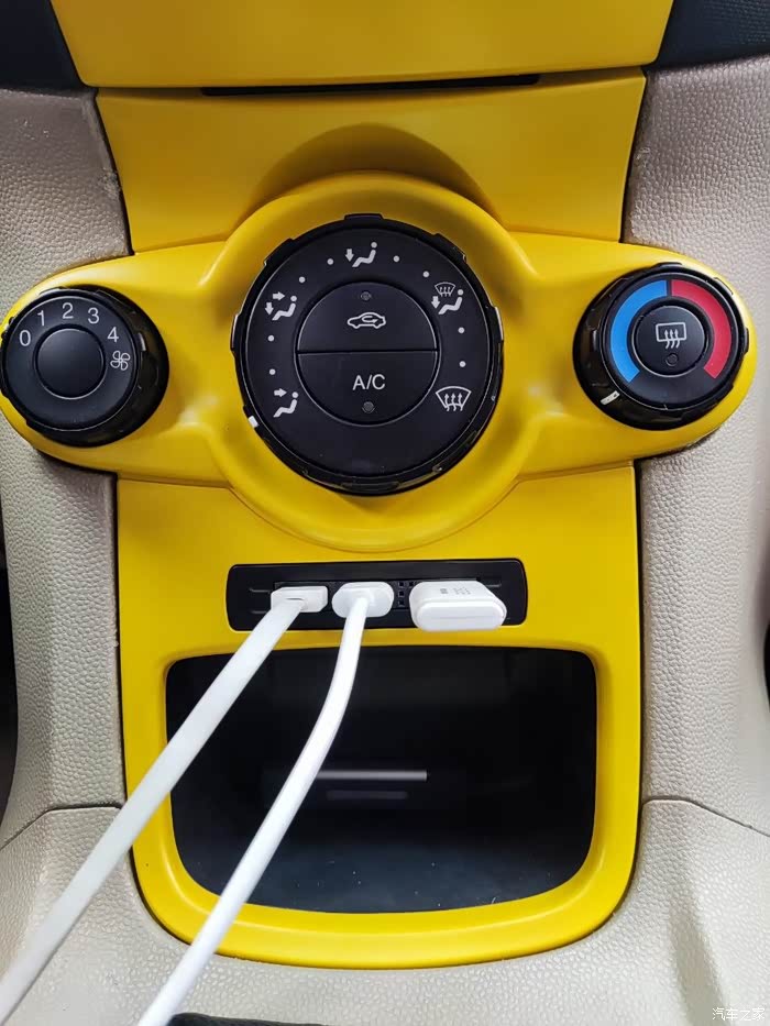

装回中控面板
接上USB线和U盘,由于U盘比数据线体积要大,还好之前把位置拉开了距离,不然太近了容易打架

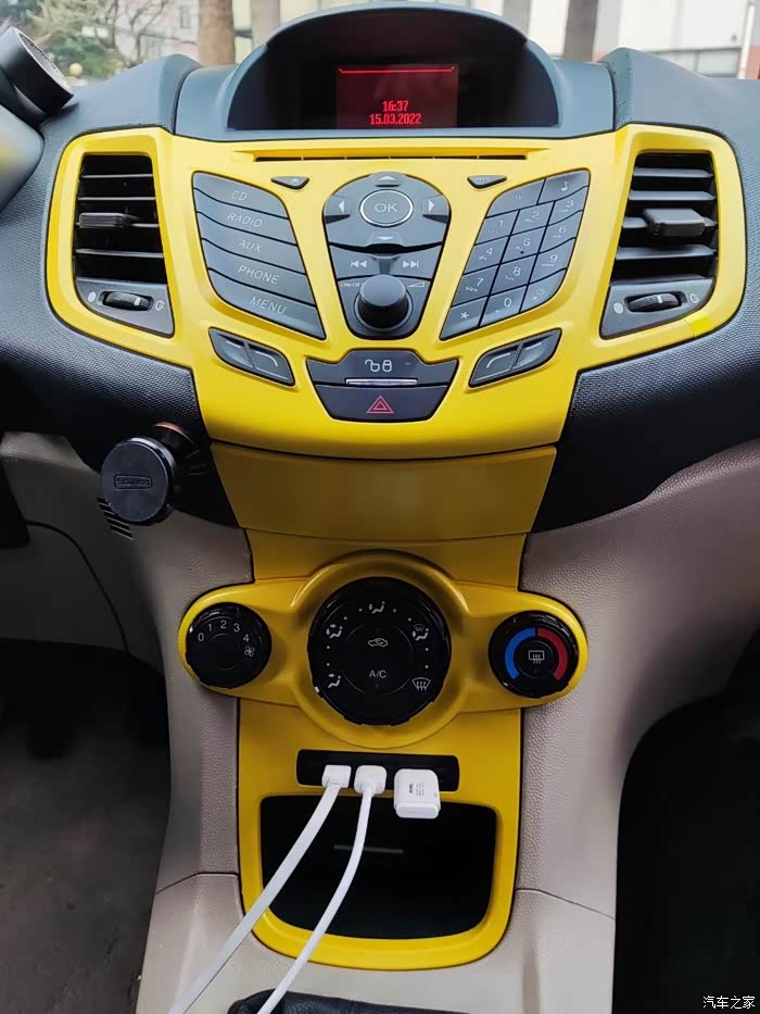

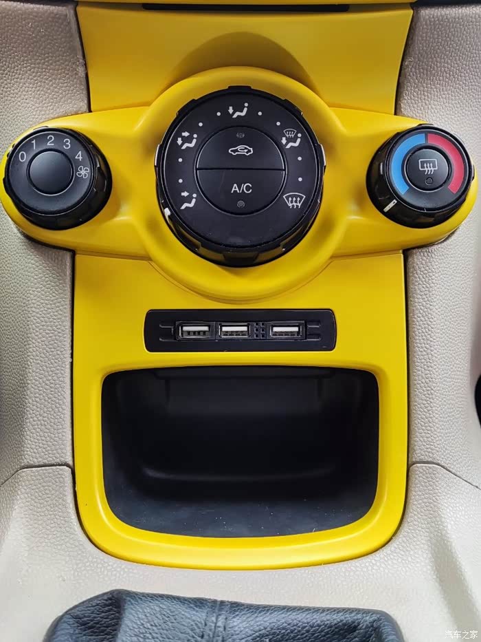

改装完毕,近乎完美的改装
新旧效果对比
新旧效果对比
