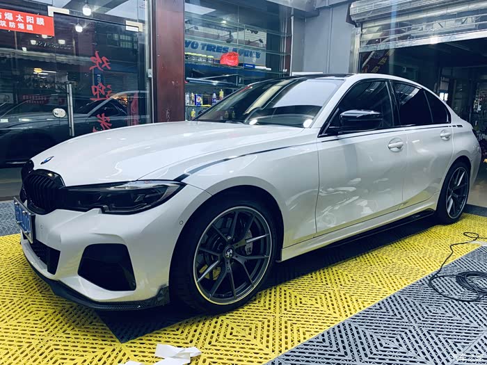

在4月份我曾经锻造过一套18寸的轮毂+米胖子PS4的轮胎,现在已经安装在车友的炭黑G20车上了。
原因是因为车友太喜欢这套轮毂,所以装上我车还不够5天的锻造轮毂和PS4轮胎就按照原价转手给他了。

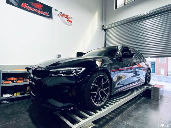

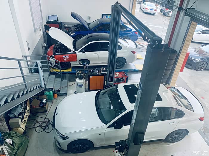

和群里面另外两个车友约好去中山找MZ强哥刷一阶。

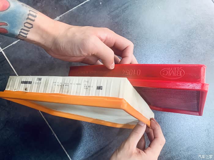

原厂空气格和高流量BMC空气格对比。
高流量空气格换一次只要保养好就可以用到台车报废。
一次投资,之后也不需要再换空气格。

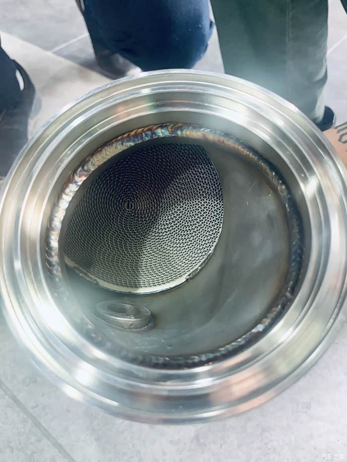

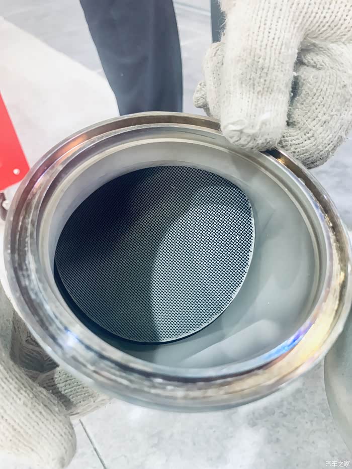

国六的头段(三元催化)密密麻麻的1100钼。
MKL300钼头段(三元催化)
300钼和原厂1100钼对比好处就是更快的散热,更高的高扭矩换损失的低扭。主要是排气更通畅,可以带来更强的动力。

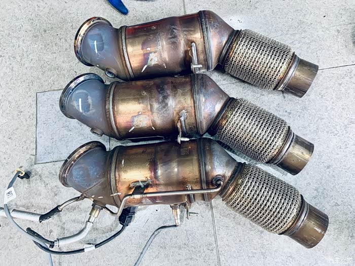

三个原厂的头段,其中最下面那个是我的那个2020年1月出厂的新3系。多了个颗粒回收功能。

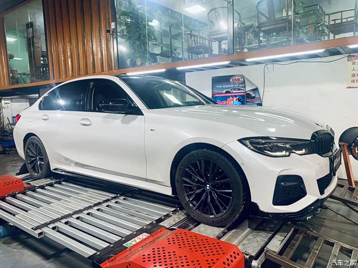

换好BMC进气和MKL300钼头段,刷好一阶程序,整个过程半天左右。

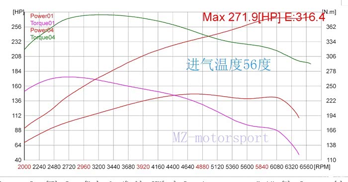

一阶动力轮上270匹,等于机头马力320匹左右,
进气温度会直接影响动力。如果进气温度能够减低10度,那么轮上马力估计会到290+匹。所以二阶就是在一阶的基础上做好散热,换中冷,加酒喷散热。换涡轮管等....
一阶后感受

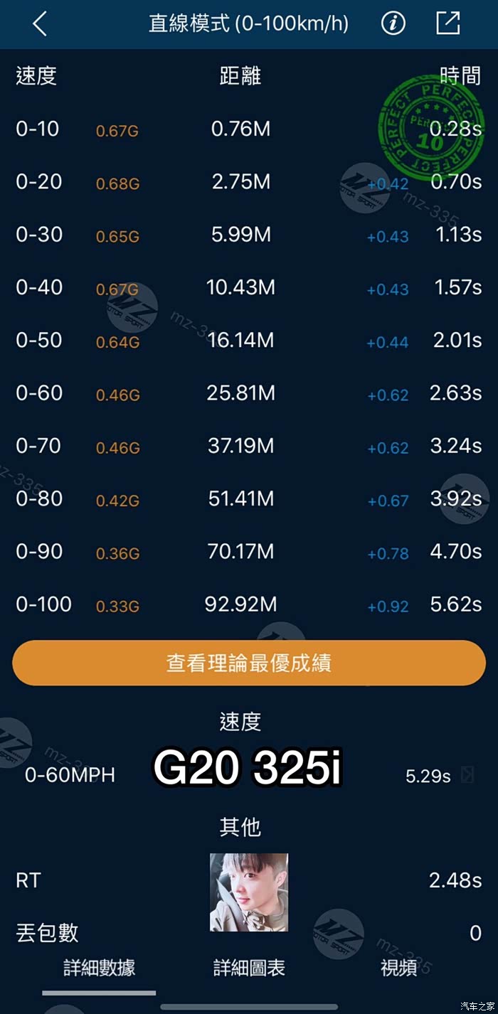

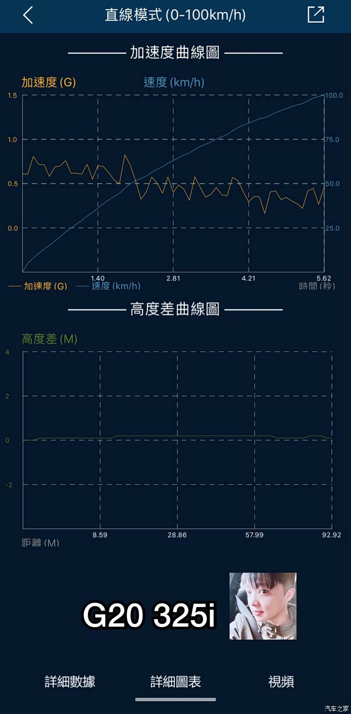

天气温度直接能影响到测试成绩,而测试那天天气太热,温度太高,所以只能测到0-100公里只能测到5.62
然而新手测01,老手测04。对于改车并不是因为要开得多快,更加不是去马路上去蹦。只是想把车发挥出原来应该有的水平罢了。
安全驾驶是对自己负责,对别人负责。
刷完一阶后完美解决了低速顿挫问题,无论前中后段的加速都比原厂有巨大的提升。

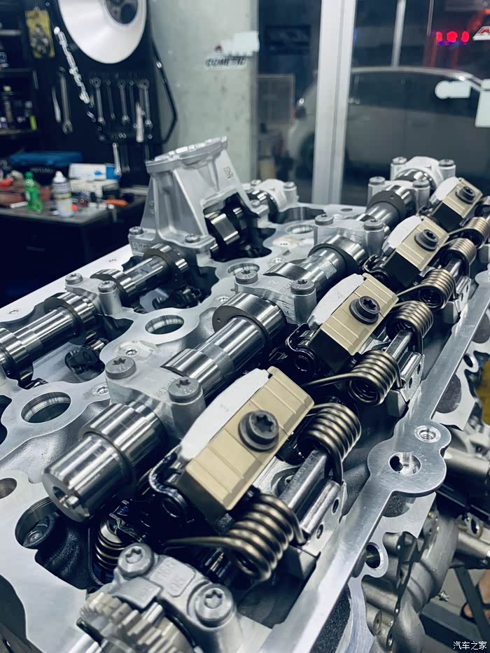

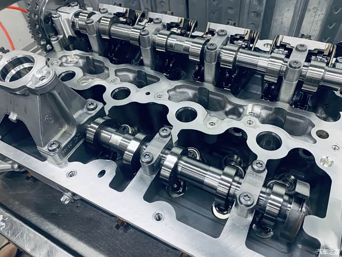

B48发动机

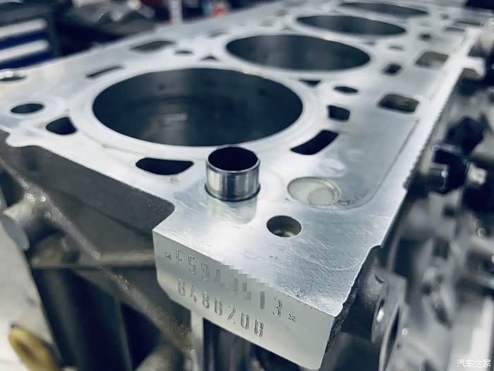

刷完一阶后,强哥带我们看另外一个车友的锻造B48的发动机。
锻造发动机是为了给三阶做准备吗?
对于我来说,三阶就算了吧。主要我穷。

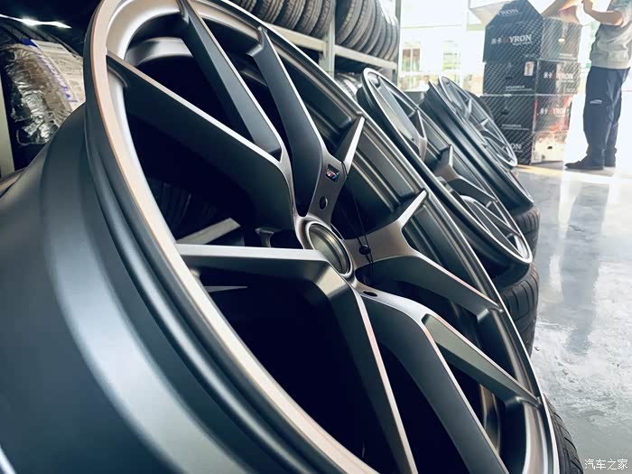

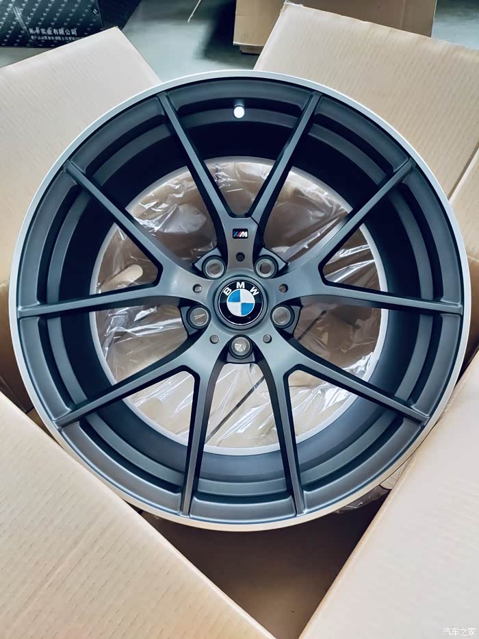

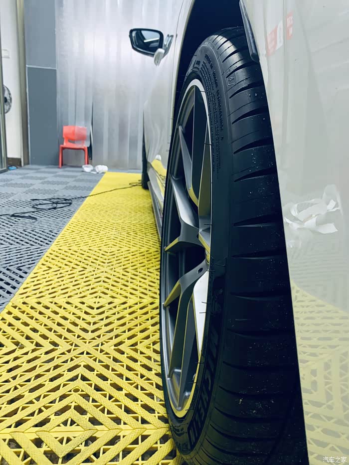

19寸锻造轮毂
重新锻19寸造宝马763M款轮毂
没按照原M763的颜色。用了哑光深抢灰和加了0.8MM的亮边。
763M款轮毂线条比较刚硬。内凹也足够。

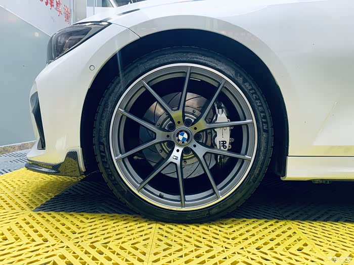

用过原厂的18寸曜夜轮毂,也用过锻造18寸的轮毂。现在换19寸的锻造轮毂,有一个很好的对比
19寸轮毂比起18寸的路感明显提升,侧倾明显控制得比较好,就算19寸轮毂用PS4S的轮胎,噪音还是比18寸轮毂+PS4明显。舒适性下降。
至于前段加速感觉没有18寸快。然而微乎其微。
355的盘看起来比较空。如果配搭前380盘大6后355大4会好很多,问题是要更换刹车总泵才能发挥。
还没改悬挂感觉就像SUV。

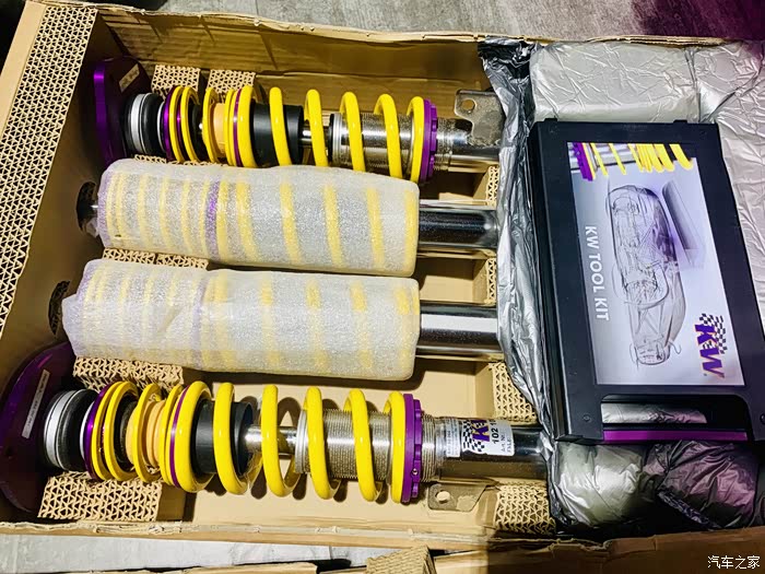

新3刹车点头原因就是原厂的悬挂前段太软。
单单换AP9540卡钳还是解决不了刹车点头的问题。
其实最后还需要上一套KW-V3(或其他悬挂)就能完美解决刹车点头这个缺点。
试过车友换了KW-V3和AP9540卡钳的新三。刹车点头完美解决。而且新3的座位比较舒适。所以换了悬挂的感受就是运动性提高,底盘运动紧致,提升很大,舒适性没怎样牺牲。香

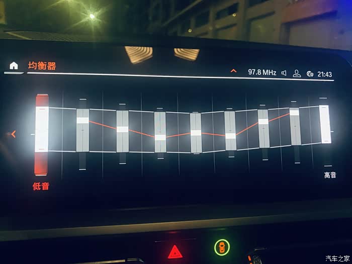

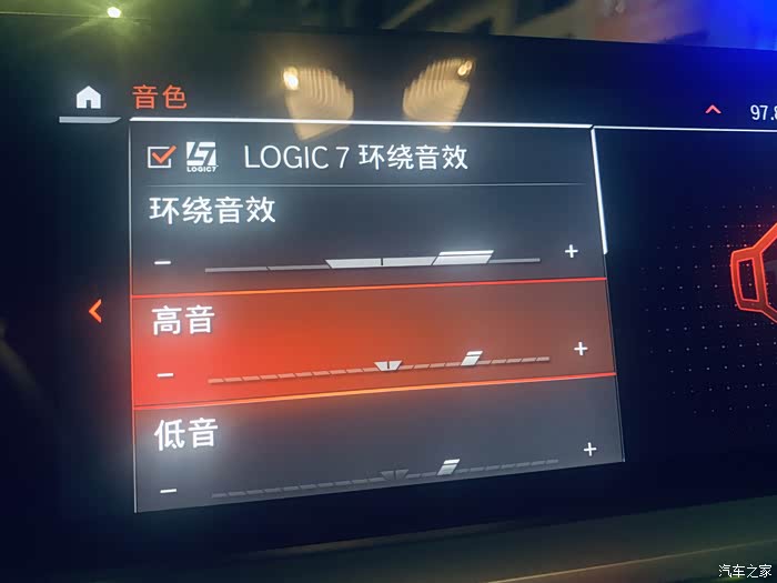

哈曼卡顿调音
原厂哈曼如果不调音,简直是无法听。
其实这个调音是一个本地音箱发烧三十年的阿伯帮我调整的,不喜勿喷。
高低音可以按照自己的喜欢调整。
