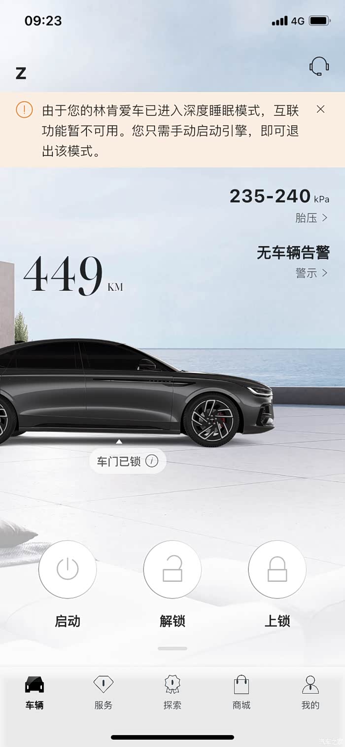

2月新车,每天都开。昨晚林肯之道弹窗说电池进入深度休眠。询问4s店说没问题正常开,这真的正常么?

弹窗就说明有异常,你测试一下电池电压吧

谁说后续处理结果。头一天刚开完的车,第二天到地库连钥匙都开不了锁。机械钥匙开了门还打不着火(电瓶彻底没电),还不是收到的进入休眠状态。叫来了道路救援,把车开到4s店,前前后后检查了一天。没有任何结果,4s店说所有东西都是好的,不漏电,也没外接设备,电池也是好的。让他们给换个电池死活不愿意,说我们短途开太多了。每个月至少要去拉个长途。(虽然我们每天上下班是不远,但是早晚高峰堵啊,在路上至少40分钟,而且我们一上车就关自动启停)
最后没办法让我们自己开回去再观察。
