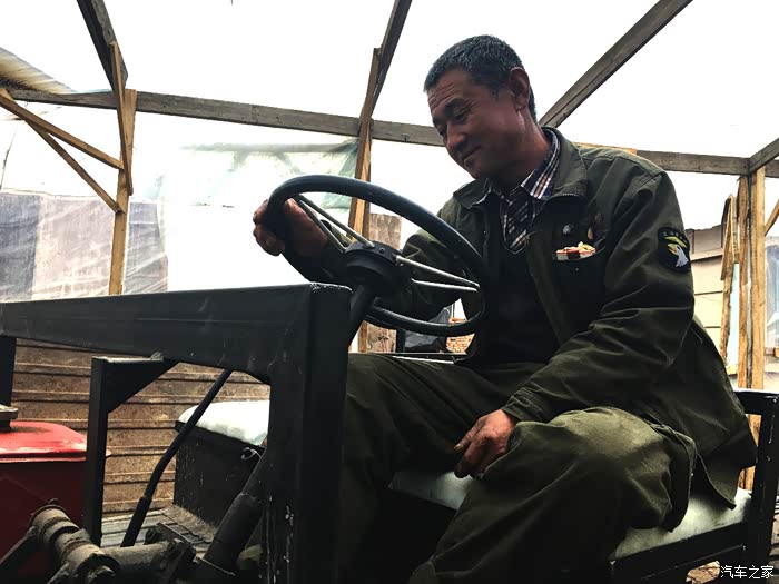

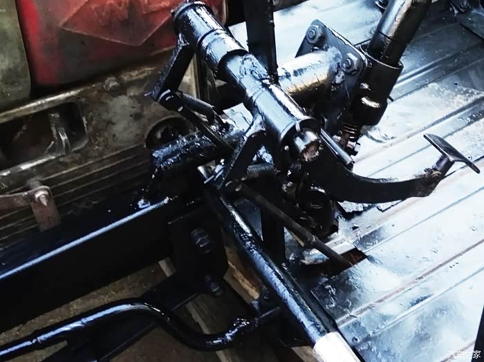

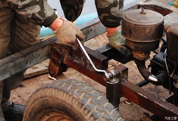

 所以在驾驶室内一般的转向机是要么塞不进去,要么塞了进去,也会因为角度的原因,驾驶起来也会变成煎熬。为了能解决这个问题老爸至少花了1条烟的代价,终于想到了万向节的使用,简单的机械原理就实现了现在车内的可调节方向盘。大写的服。

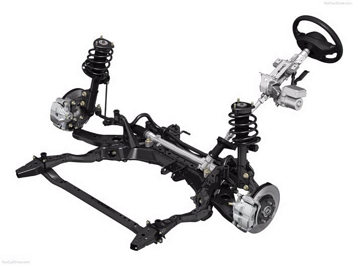

现在乘用车所使用的转向结构,相比70年前的车型来说科技感绝对是天壤之别,但是在维修上来说绝对也变得复杂多了。

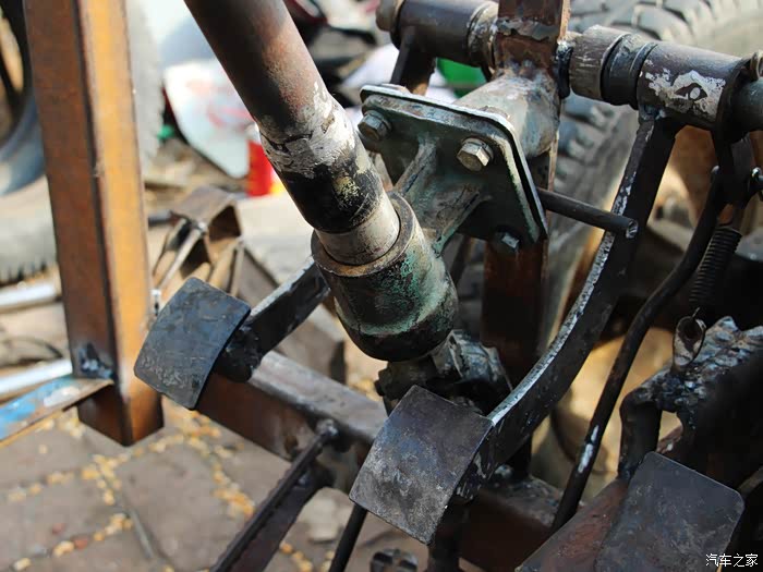

同样为了让狭小的驾驶空间驾驶感受提升一些,老爸特意又将刹车油门离合踏板都改装成上吊式。我坐上去试验了一下,如果用汽车的标准去衡量,除了感觉离合的行程比较长之外,其他的还算及格。

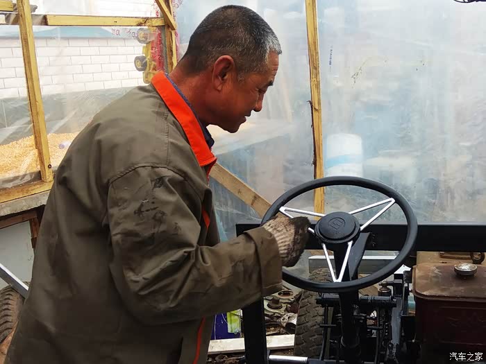

在追寻路虎series1车模方向盘角度的同时,老爸也多次亲身坐下去感受,确定了完美的角度后,老爸才放心的把转向柱进行了固定。

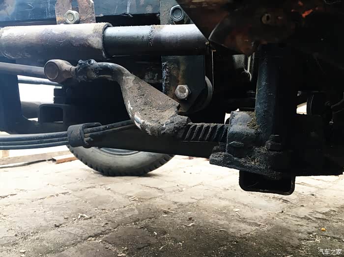

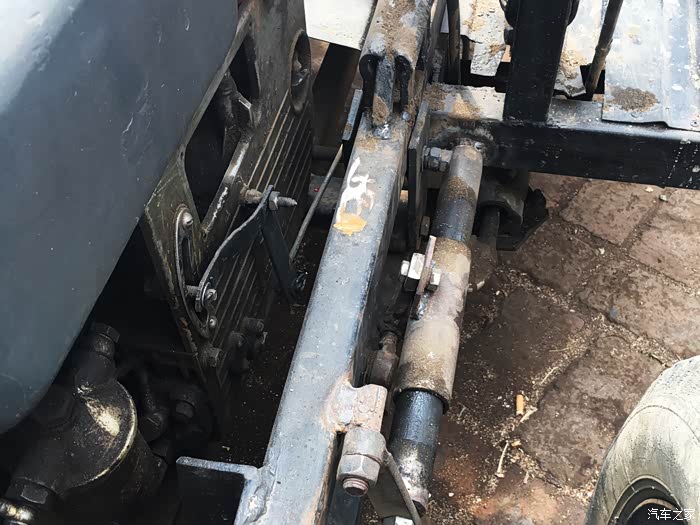

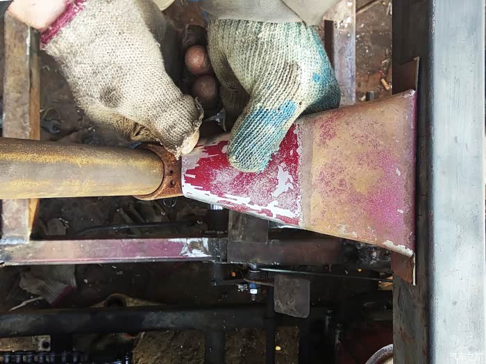

  使用了万向节之后再也没有拆车的转向助力机可用了,这也是难不倒老爸的,老爸采用了齿条联动的办法拉动前桥的球头。完全自己设计的转向系统至少在脑海里它是完美的。
 但设计永远不能停留在纸上,实践才是检验真理的唯一标准,老爸经过一系列的调节之后终于在院子完了试车,得出的结论就是角度可以,轻盈度也可以,唯独欠缺的就是方向盘指向性虚位明显。
这下可愁坏了老爸,一个转向机,一个设计的转折,再次让老爸陷入茶饭不思的思索中,老妈特意给我打电话让我劝劝老爸,结果还是没管用。
听老妈说,老爸足足研究了一个星期,老爸说这个装置叫做滑杠,他可以有效的解决转向虚位的问题,以我对汽车知识的了解,这个装置我在其它车型上没见过。

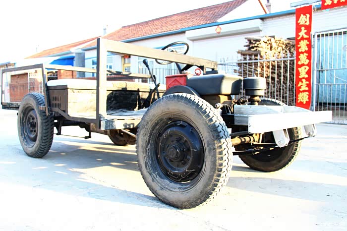

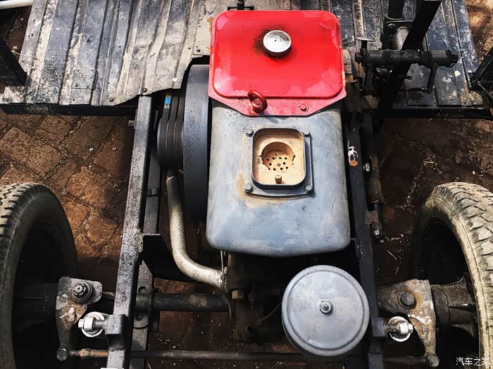

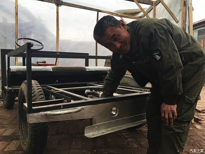

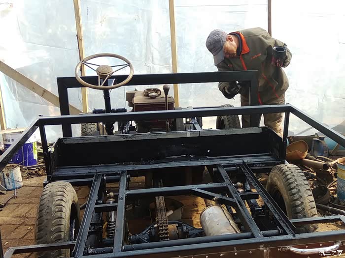

来一张老爸路虎series1的前半部分的俯视图。

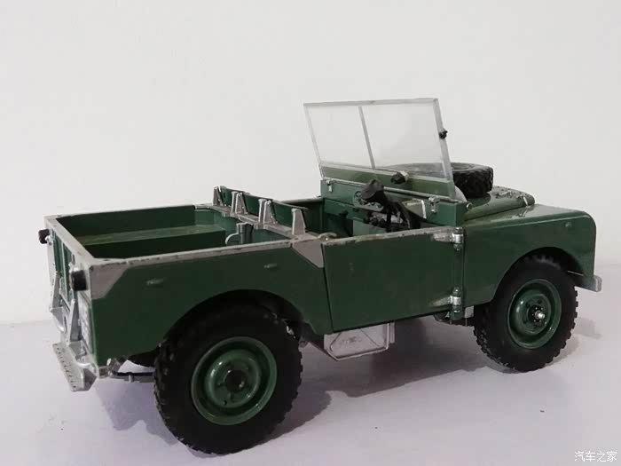

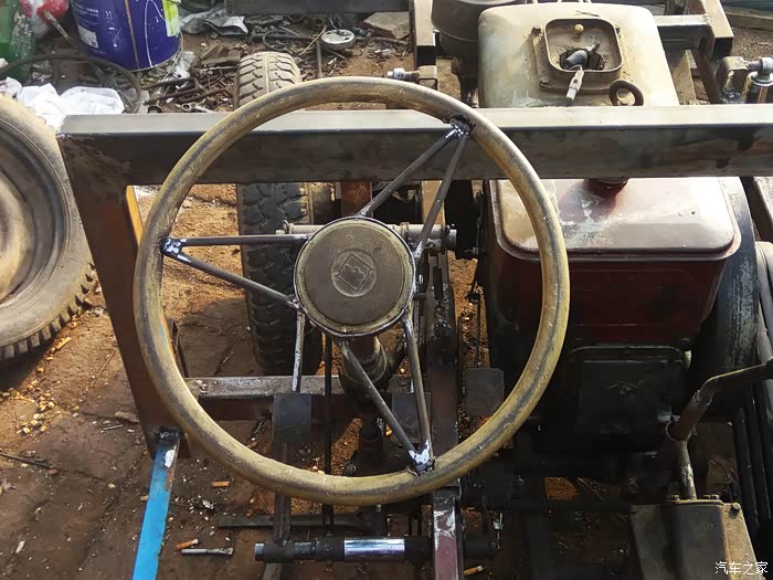

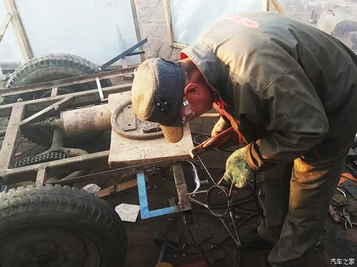

解决了转向问题的老爸,再次成为满血复活的战士,又开始依照车模来改造方向盘了。

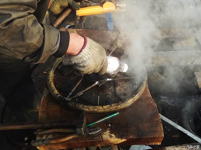

为了防止焊点过热,导致方向盘变形,老爸每焊一处,就用随手准备好的水瓶为焊点降温。实践出真知,真的不知道小学文化的老爸都是在哪里学到这些知识的。
看来三辐式方向盘不仅仅是奔弛的专利,也或许是当年路虎series1就是借鉴了奔弛!至少现在的我们已经无从考证了。不过看上去还算协调。
减震的安装,老爸也是严格的对照了车模上面的位置和角度,真的不要小看这小小的4根减震弹簧。
在拱片的弯曲和延展的过程中,减震弹簧完美的让拱片做到了张弛有度。真的佩服当初路虎series1的设计师,虽然比不上现在的乘用车,但是比起没有减震的农用车来说,还是不错的。

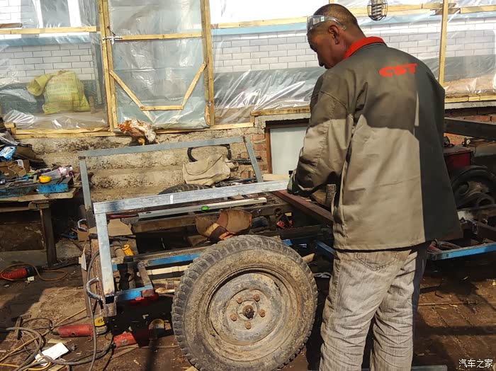

车框的焊接对于老爸来说已经是SOEASY了。一图带过。
焊接结束,老爸哼着小曲唱着歌,为他的路虎series1在它70岁生日的当天穿上了节日的盛装。

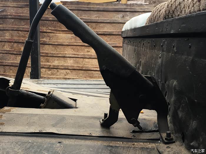

简易的拉杆式手刹,虽然不算是配置,但至少有了它停车装货再也不怕有坡了。

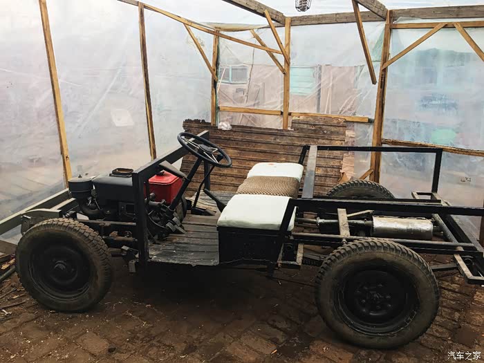

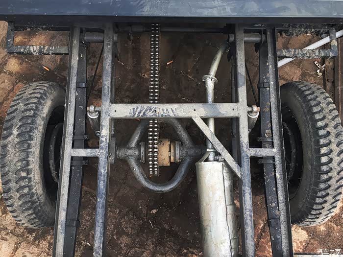

再来一张老爸路虎series1的后半部分的俯视图。

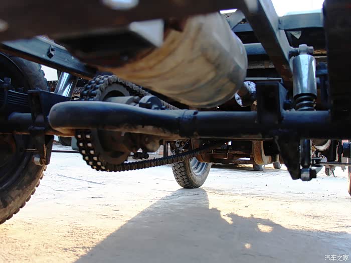

也学着论坛编辑的样子扒在地上给老爸的路虎series1来一张底盘特写。传动系统,减震系统一览无遗,真是多泡论坛多学知识啊。
老爸坐在底盘初成的路虎series1上,这种简单纯粹的笑容我已经好久没有看到了,或许老爸此刻的老爸已经浮想到他驾驶着他的手工路虎series1驰骋的田间地头。

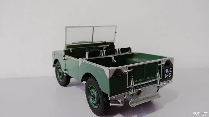

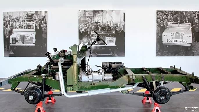

收藏于英国路虎工厂的路虎series1底盘。
收藏于老爸造车院的手工版路虎series1底盘。对比上图是否有几分神似。
