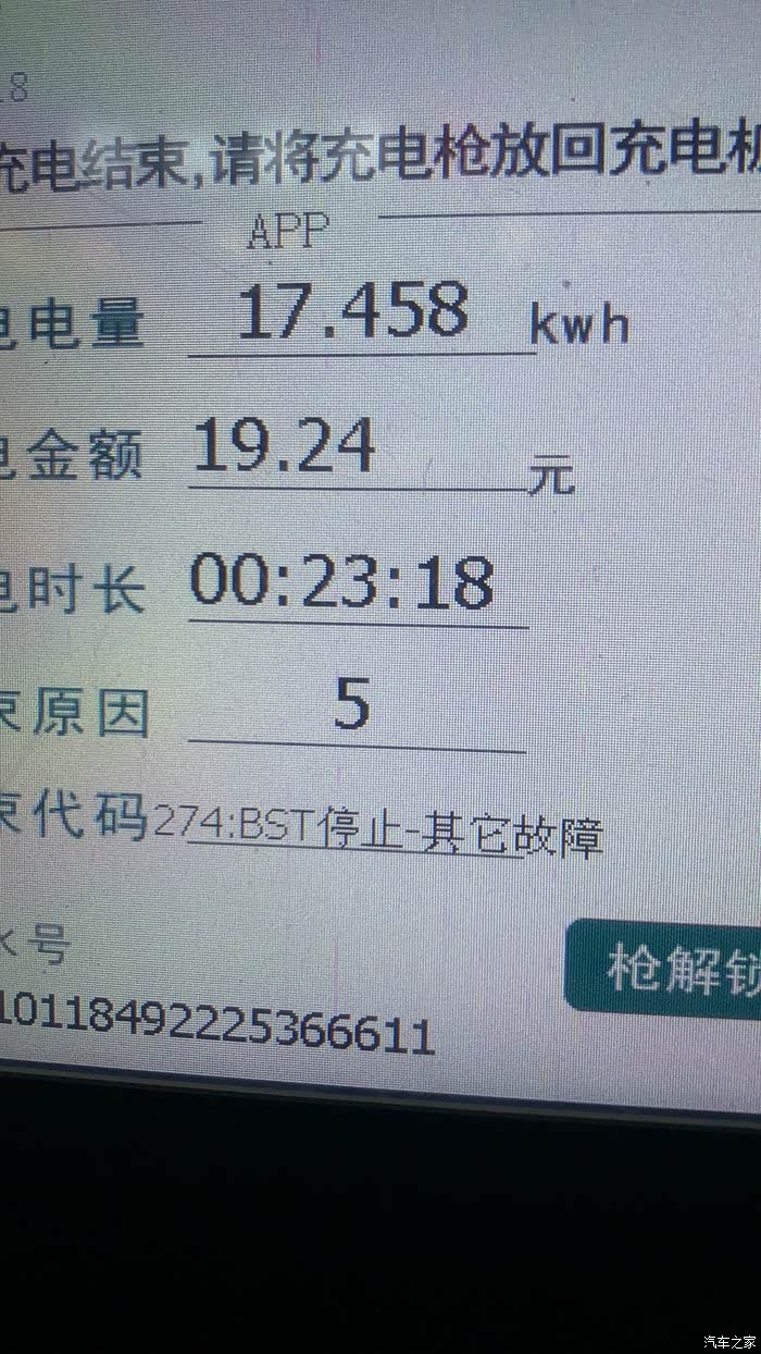

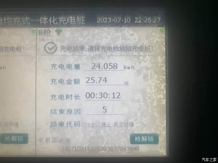

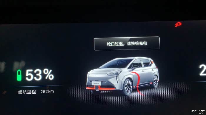

埃安Y充电跳枪4次以上,每次充电都超过两个小时,充完电还要给停车费,去年3.28号在广州白云区枫兴埃安店买的500续航低配版埃安Y,因为我是跑顺风车的所以公里数比较大,但是我14万多公里的时候回去保养4S店说给充电发热跳枪的问题,保养的时候说没什么问题,然后再次回去保养了就过了保修期了4S店就说是快充电插座线束坏了要换,之前在保修期内不说等过了之后就各种电话联系你说这个灯坏了,这个充电口坏了要自费,反正就是各种套路,(各位Y车友快充电的时候摸摸车头和充电口的位置是不是都很烫手,其他埃安车型都没有只有Y会烫手)昨天我朋友13万公里也开始跳枪了,充满一次跳4次,要花3个小时,我一开始以为自己倒霉,现在想想可能是Y这台车设计有缺陷是通病,之前也找过厂家投诉可是人家家大业大根本不理会啊!一开始4S报价1300打电话厂家说和4S店协商给个优惠价然后4S店改口说要1680了!想想还是发个帖子让大家避坑,因为每次充电都很烫手刚开始我和大家一样以为正常,只要时间长了这样充电次数多了,任何一台埃安Y都会和我的一样,大家充电有跳枪的一定要保修期内和4S店说,有必要就录音录视频,不然他们会拖到我们过保修期再来和我们说要自费,
这个就是跳枪仪表盘显示
这个是充电器上显示
这个是充电器上显示

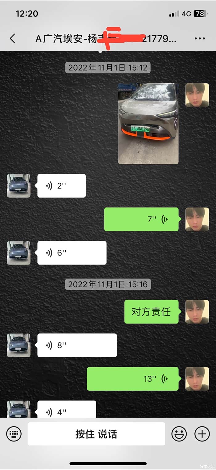

这个是保修期前的时间记录,大家看日行车灯黄了,保养的时候没和你说,一过保就说要自费,总之满满的套路,
