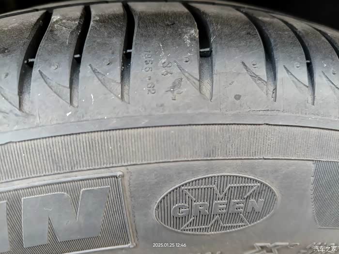

轮胎上的小纹越来越多,是不是得换了?

你好,通过照片来看的话,轮胎的花纹还是比较可以了,磨损程度也不是很大,有可能就是轮胎时间久了引起的这个轮胎老化产生了这个裂缝小裂缝
轮胎上面产生的小裂缝的话,不影响车辆轮胎行驶
现在通过照片来看的话是不需要更换轮胎的,最少可以行驶20,000公里,再进行更换轮胎
不需要更换轮胎,继续使用。

这个都是正常的磨损,看你胎芽还挺深,橡胶没有大的损伤,可以不更换。对于轮胎,由于橡胶的特殊性,一般使用6年就要考虑更换了。如果轮胎里程较长,而且磨损或受到伤害较大,就要考虑更换了。

这个纹路感觉是老化的正常现象,目前暂时不需要进行更换,轮胎的周期是4年或者6-8万公里。

这车胎的纹路清晰,磨损程度不是很严重,只是有一些小小的裂痕,没必要更换了!

磨损不是很严重,就看车胎使用的年限,如果没超过6年的话完全没必要更换。

可以正常使用。裂纹较浅且只是表面细微裂纹,可能是由于轮胎长期暴露在自然环境下橡胶老化导致的。这种情况下轮胎可以继续使用一段时间。
平时保养车辆的时候。进行检查轮胎胎面磨损以及裂纹的发展情况。
轮胎的正常使用寿命一般为4-5年或行驶6-7万公里左右。

轮胎老化了,要是感觉不放心就换,安全第一。我去年看轮胎老化有点严重,就换了一套固特异御乘II代轮胎,静音又舒适,抓地力还强,挺好用的。

貌似可以正常使用

都没开裂1mm以上呢,换什么

好着呢,不需要换
