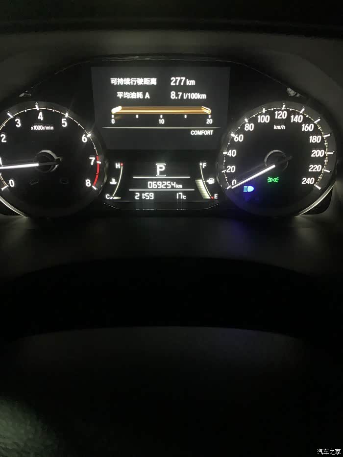

       2017年3月第一批东本URV ,黑色2.0T次高配。一年多下来,即将7万公里,正常4s店保养。前两天出差,特意托付媳妇去做下入冬保养。出差途中,媳妇打来电话,4s店说变速箱已经超出保养时间,需要立即换油。我当时正在跟领导谈事,没工夫细说,回复:换!
2017年3月第一批URV,将近7万公里。

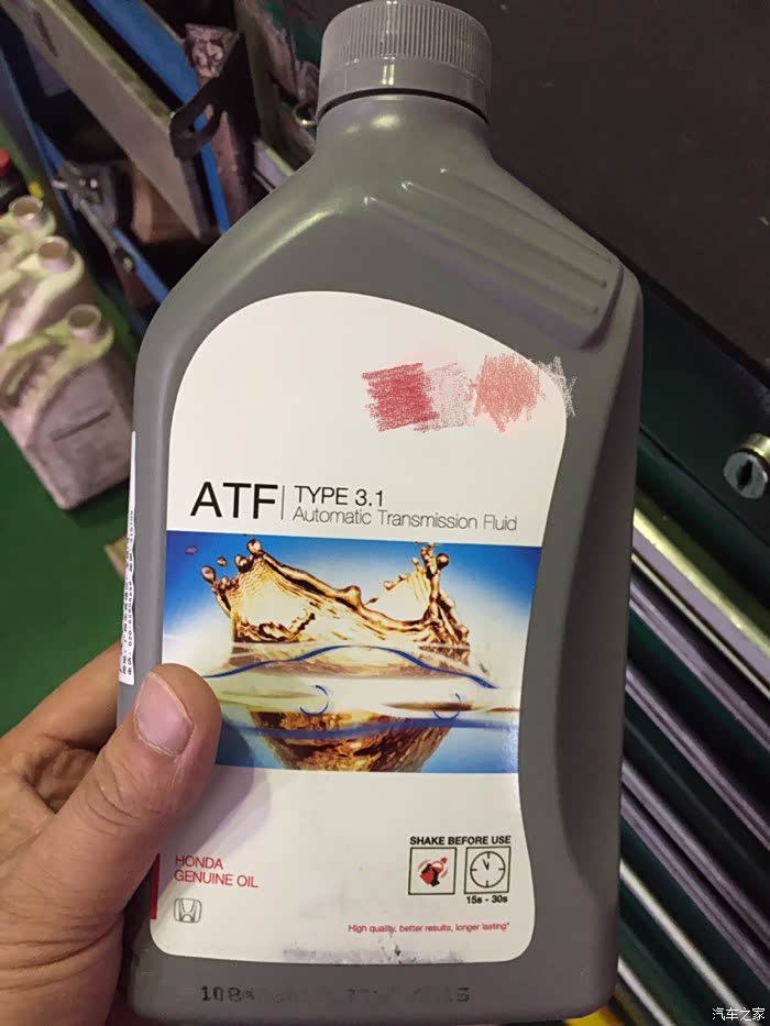

这个就是东本4s给的9at专用油,800元/L。

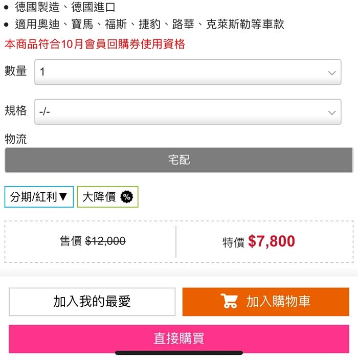

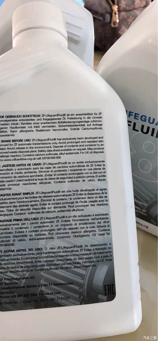

还是功夫不负有心人,这个难不倒人,这个很快就被摸出来,本田此款专用油正是来自德国ZF旗下的8速自动变速箱油,官方标号ZF-LIFEGUARD FLUID 8 目前ZF还没有9速专用油,8速9速是通用的,重要的事说三遍,8速9速是通用的,8速9速是通用的。再有人被忽悠,就不要怨人啦。首先,打开某东自营店,429/升。贵!再打开某宝猫猫,429/升,贵!目标随即转向亚太地区。台湾某市,650台币/升。注意是台币,换算成人民币,147/升。再看看香港,120港币/升,换算成人民币105/升,差一点忘记了,香港是免税天堂,没有税率的。这就对了嘛,恰好一个哥们带着老婆孩子在香港血拼,随即电话拨通。那头回话,行李多,带多不行。最后决定放弃循环换油,先带4升,重力换油试试看。香港门店位置定位微信发过去,那头回复一个美美的OK。
台湾某个电商网页的这款油
一箱12桶,每桶1L,活动价新台币7800元,划每桶147元人民币。

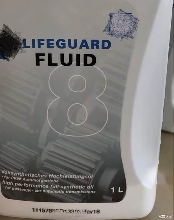

香港带回的油,全部都是德国原装的。价格折算人民币105元/升
原装油上的各国说明。

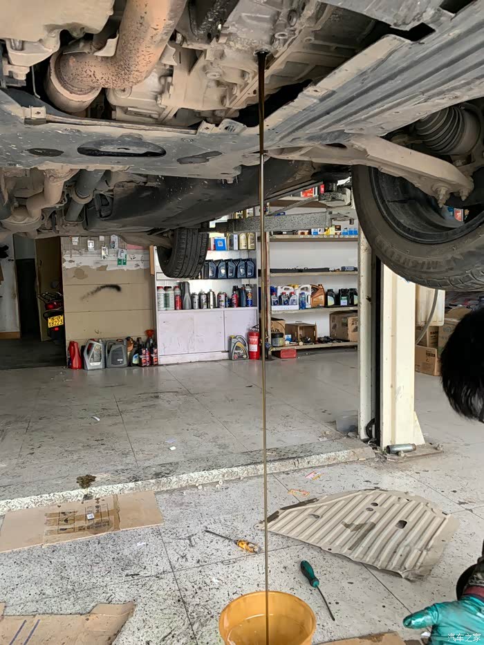

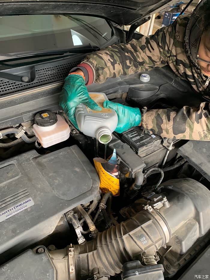

不出两天,油带回来了,选择一个靠得住的路边店,谈好50元的工时费,直接上架换油。油放出来时,机工说这个油还不浑,再跑一万公里没问题。看样子,我选择重力换油是对的。换完油,洗了一下车,上路加油顺滑平稳,推背感强烈。路过4s店时,给了一个大大的中指特写。
将近7万公里的URV,放出的变速箱箱油再跑一万公里都没问题。
技工小哥小心翼翼地将油倒入变速箱内,生怕洒了。
最后算了一笔帐,105×4=420,再加50元工时,总共470块搞定。跟老婆报账8500元,我一下子担心属于我的这8000块该怎么花。
