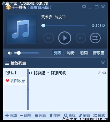

首先,把优盘插入电脑,把需要调整的MP3文件拖进千千静听的播放列表里,如下图:

我新下载的千千静听,现在叫百度音乐,为什么右键没有文件属性呀,而且我的问题是没有乱码,但是显示无法识别音轨文件,请教!
读不出音轨的,看看是不是这个MP3文件在电脑里播放是否有封面图像,有的话在V40里是认不出音轨的。
我是用软件将此文件转成WAV文件,然后再重新转成MP3文件,这样就认出音轨了。
