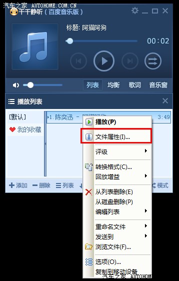

首先,把优盘插入电脑,把需要调整的MP3文件拖进千千静听的播放列表里,如下图:
然后在歌曲名字上点击右键,选择”文件属性“。如下图:
(歌曲很多的话,可以全选之后批量修改。)

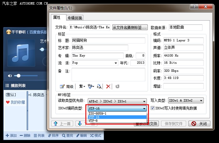

接下来在ID3v2编码类型的地方,将编码类型改为UTF-16,如下图:

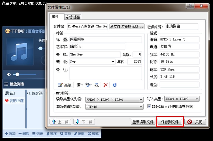

然后点击保存到文件
OK啦!再把优盘插到VV上,屏幕就能正确显示出歌曲的中文名字啦~
