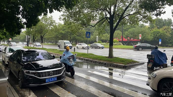

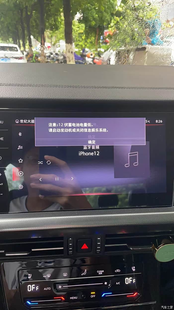

那天下着雨,气温有点低,我像往常一样准备开车去上班。可当我按下启动键的时候,车子打不着车,看到中控显示蓄电池电量低,就想着估计是亏电了,只好叫人来处理。
显示蓄电池电量低

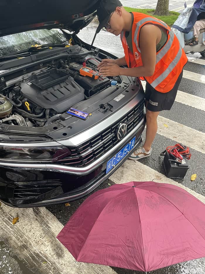

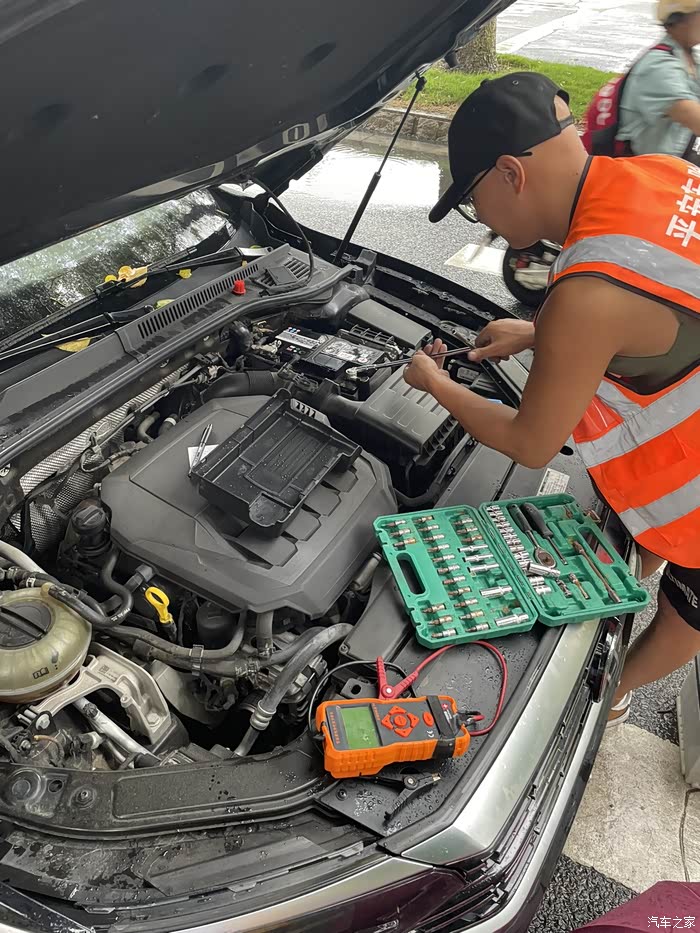

遇到这种突发情况也是没办法,谁能想到前一天还开了60公里的路,开开心心回到家停好车,第二天早上起来车子就打不着了。计划永远都赶不上变化。师傅差不多半个小时左右就到了,检查发现电池只剩下9.7V严重亏电,师傅尝试着搭电5分钟,结果还是打不着车,后面换了一个新的电池才启动起来。
测试电池电压

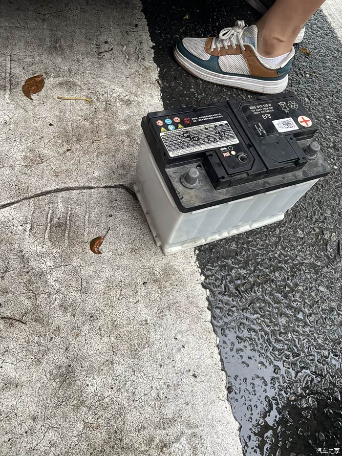

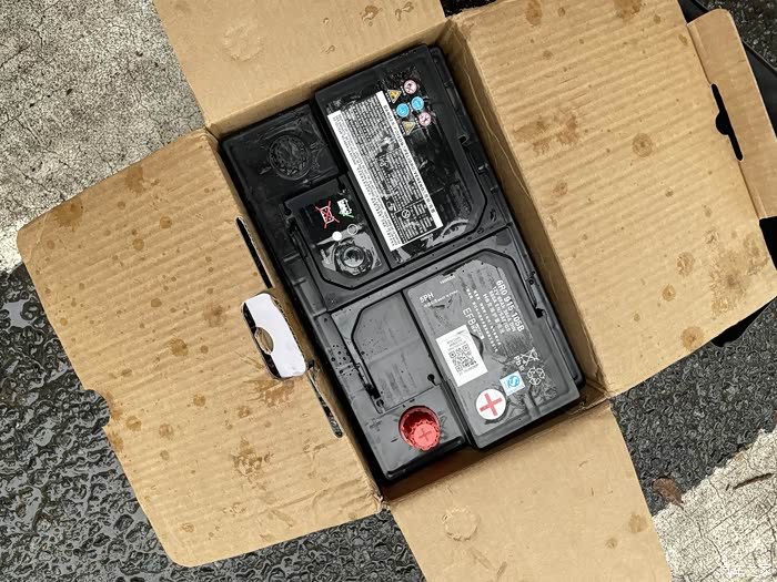

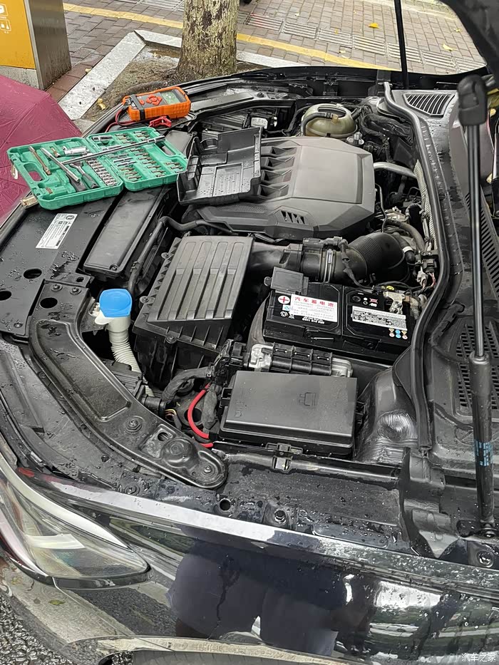

原厂蓄电池是骆驼的,这次更换了个瓦尔特的,师傅说现在新生产的帕萨特,都是用这个品牌。看着师傅拿出专用的工具箱,将电池正负极卸下,处理好电池旁的物件,把整个旧电池提出来。
旧电池明显有些鼓包
更换的新电池

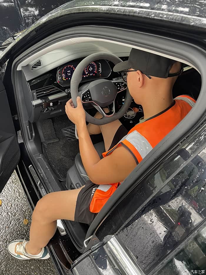

随后就将新电池装入机舱,将正负极接好后,我尝试打火,一打就着。但是还是一堆故障码,师傅用他“独门绝技”方向盘左打右打的,一会功夫就将车辆故障码给消除了。
安装新电池

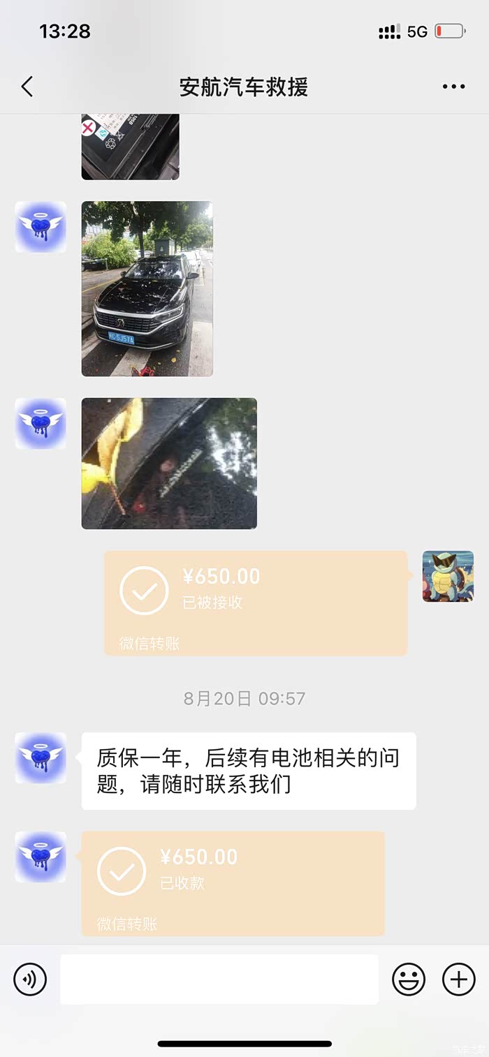

更换新的蓄电池原价是780元,旧电池回收抵扣100,最终和师傅砍了价650元更换的新电池。
