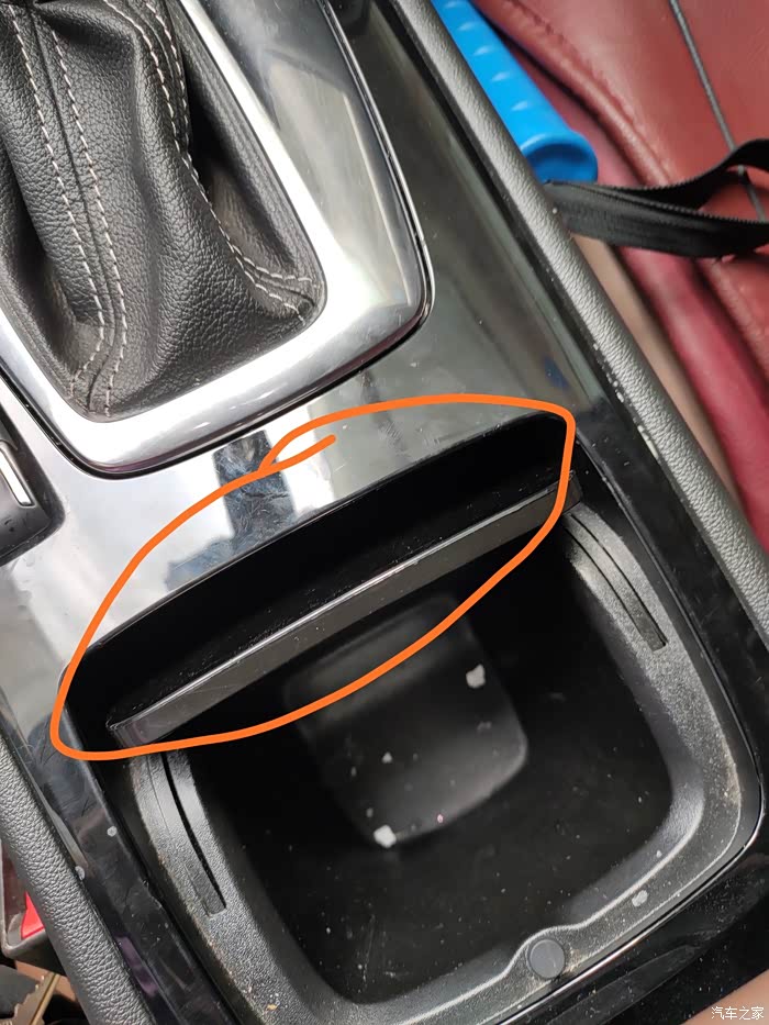

发帖做个备注,水杯架面板那里很容易掉下东西进去。板块里有银行卡掉进去,我的etc卡也掉了下去。
网上搜索,也找不到有效的解决方案,咨询通用,让去4s处理,油费不说,这种动动都是五十一百。
侧面板应该是可以拆卸的。但侧面板拆掉不一定能探到水杯架位置。

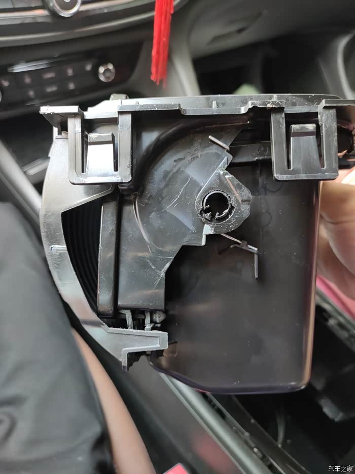

水杯架面板不要直接拆,那里面有弹簧,怕拆下装不回去。

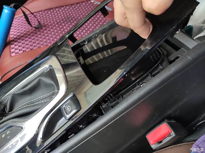

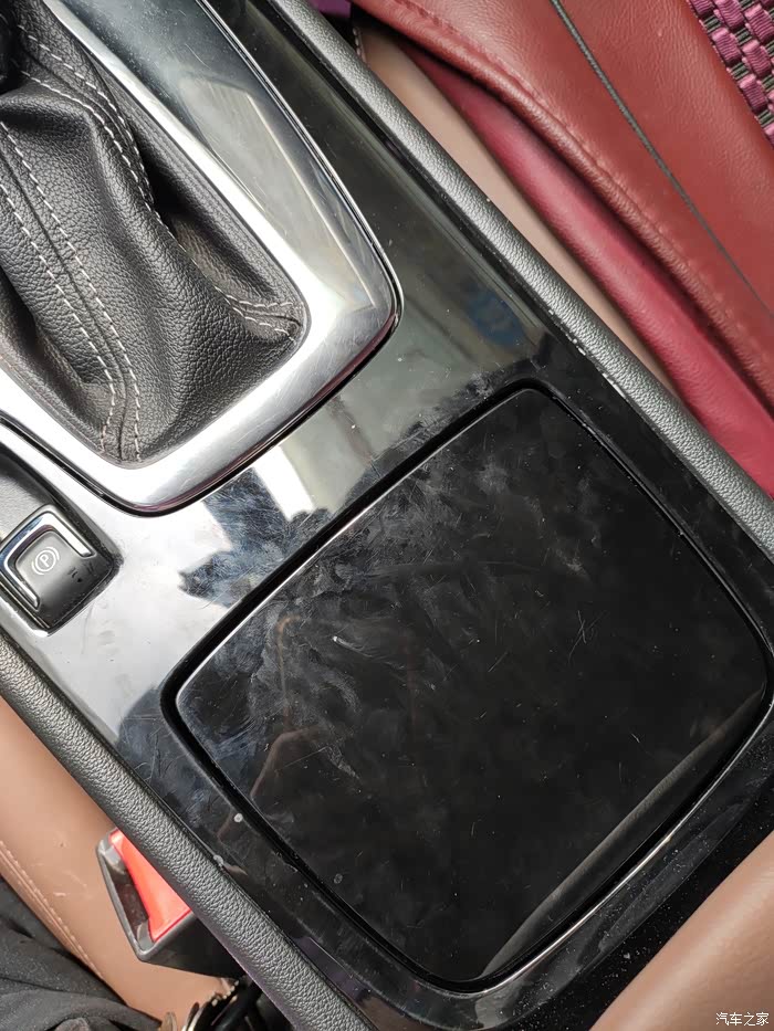

所以琢磨拆排挡面板。这个面板是独立的,用撬棒甚至剪刀,一字螺丝刀都可以,里面都是卡扣。靠近排挡的地方我没有去撬,如图位置已经可以把水杯架取出来了。
