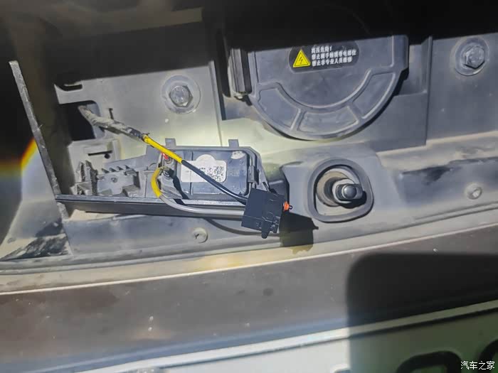

不是大问题,打开充电盖板研究一下就明白了。我是用一点纸,挒成团,把可触动的“小黑板”开关卡死,就解决了。

触碰开关那缠上几层胶带

仔细看一下就知道怎么回事了,压力开关没触发。侧面垫几层胶布就解决了

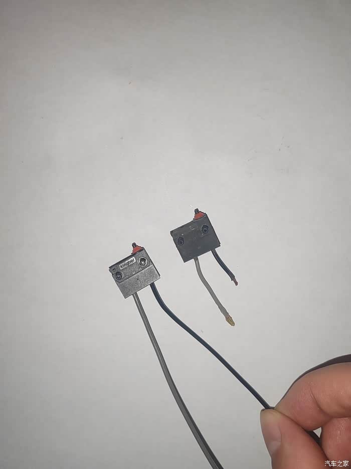

原车的微动开关坏了,网上买了个换上就好了。
