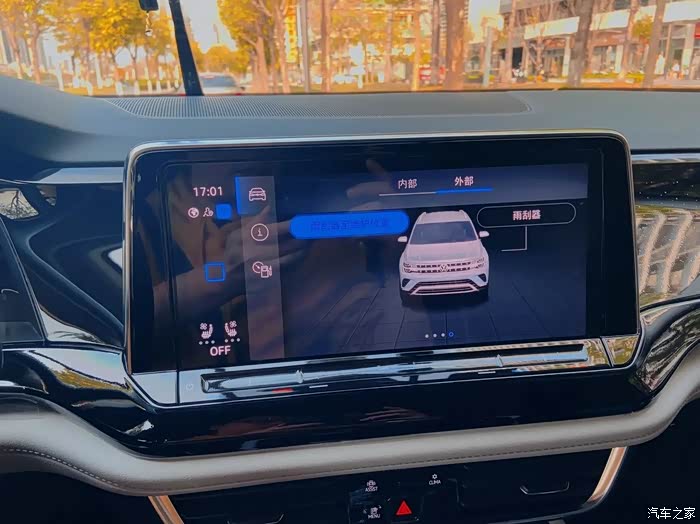

(一)操作前提:车辆通电状态
进入车内,插入钥匙拧至ACC 通电档位(无需启动发动机),或按两下一键启动按钮(不踩刹车),确保车辆全车通电,车机系统正常启动,雨刮器电路处于待命状态。
(二)车机系统精准操作步骤
点击中控大屏,进入车辆主页面(屏幕下方带有 “车辆” 图标的选项);在车辆页面中,左右滑动屏幕,找到车外设置选项(包含灯光、雨刮、后视镜等外部部件设置);进入车外选项后,向下滑动页面,找到雨刮器打到维修位置功能按钮,点击开启;开启后,无需手动操作,雨刮器会自动启动,缓慢运行至前挡风玻璃中央垂直位置并停止,此时雨刮臂完全抬起,远离引擎盖,可轻松进行拆卸操作。
(三)特殊情况应急处理
若车机系统出现卡顿,无法正常开启维护模式,可采用应急方法:关闭车辆电源后,将雨刮操纵杆向下拨动保持 3-5 秒,雨刮器会自动进入维修位置。两种方法任选其一,均能安全激活维护模式,无需担心操作失误。

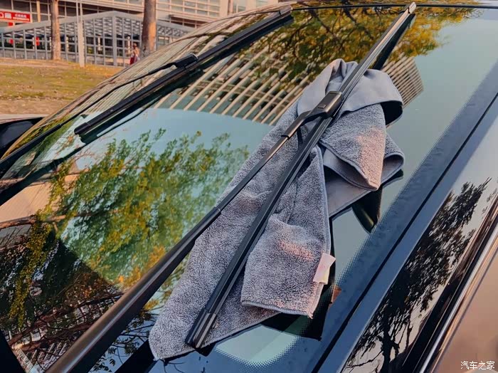

(一)防护铺垫:杜绝玻璃划伤风险
来到车外,将准备好的柔软毛巾平整铺在雨刮臂下方的挡风玻璃上,完全覆盖雨刮臂与玻璃接触区域。这一步至关重要,拆卸过程中若手滑导致雨刮臂回弹,毛巾能起到缓冲作用,避免金属雨刮臂直接撞击玻璃,造成不可逆的划痕或破碎。
(二)雨刮臂抬起:调整拆卸角度

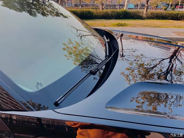

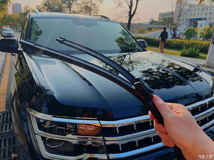

一只手握住雨刮臂金属杆部位,另一只手扶住旧雨刮器,缓慢将雨刮臂向前抬起,使其与挡风玻璃呈 90 度垂直状态。途昂雨刮臂韧性充足,抬起时无需用力过猛,轻轻抬至垂直即可,保持稳定不晃动。
(三)找准解锁按钮:核心拆卸关键
途昂雨刮器与雨刮臂的连接处,有一个方形塑料解锁按钮(位于雨刮器接口侧面,颜色与主体一致,仔细观察即可发现),这是拆卸的核心部件。拆卸时,用大拇指用力按住解锁按钮,不要松开,确保卡扣完全解锁。
(四)取下旧雨刮器:平稳抽拉无蛮力
按住解锁按钮的同时,另一只手握住旧雨刮器,顺着雨刮臂方向向上平稳抽拉,雨刮器会轻松从接口处脱离。整个过程无需掰扭、晃动,若抽拉困难,检查解锁按钮是否按到底,切勿强行用力,避免损坏接口卡扣。
