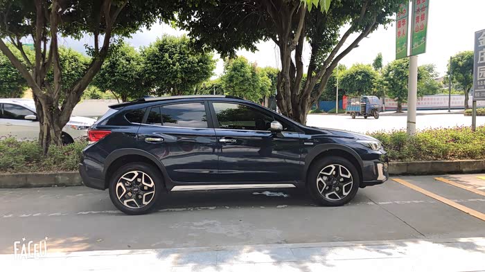

首先,恭喜自己喜提斯巴鲁xv2020改款顶配给自己当生日礼物,颜色是午夜珠光蓝。其实提车我是懒得记录的,所以放2张后来过了好几天拍的图意思意思,尘都落满车了哈哈。9月初看车下定,9月底就提到车了,还是很效率的,给销售小姐姐点个赞。

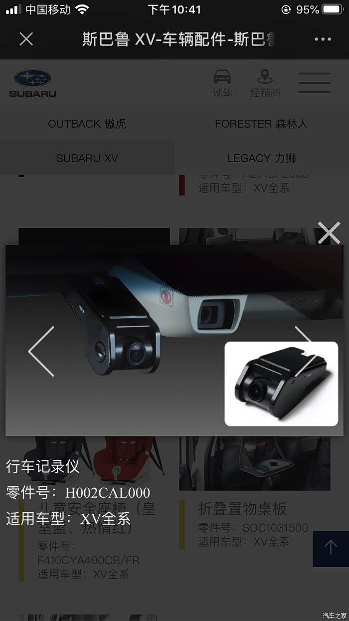

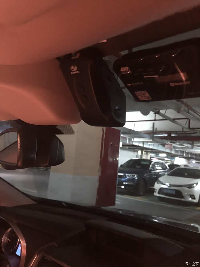

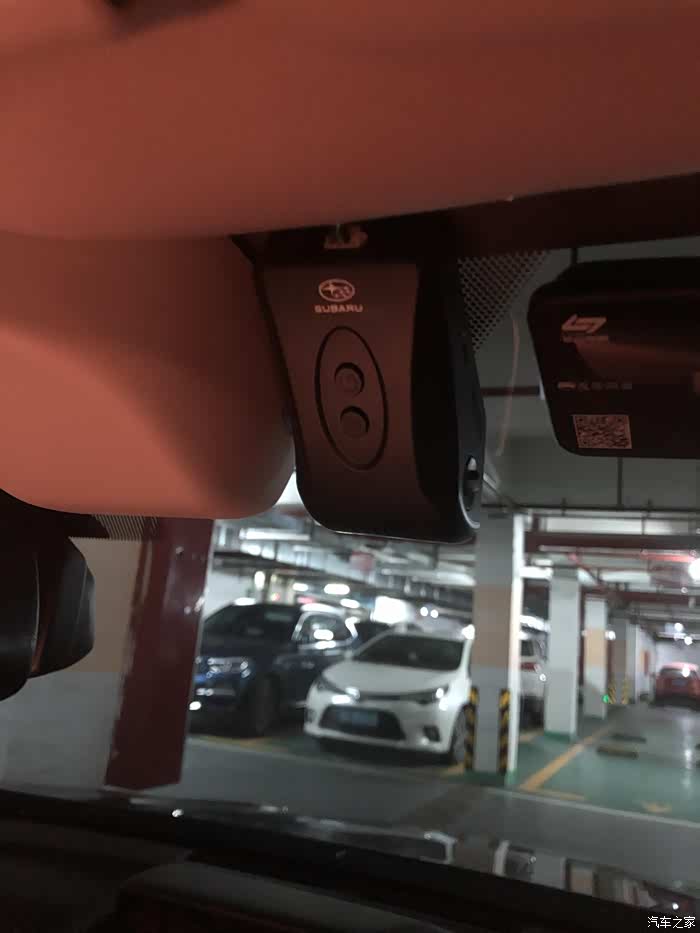

定车的时候呢,销售小姐姐就说了会送一堆东西,其中就有行车记录仪,然后到提车的时候销售就跟我说给我装的是刚回来的原厂行车记录仪,比以前的外面不知道哪里买来送的要清晰很多balabala,当时天色已暗,着急回家吃饭,就没有具体研究这个行车记录仪的问题。原厂自己制造就肯定不可能的了,最多是斯巴鲁授权第三方合作,不过它确实也是有斯巴鲁logo而且和官网上的这个”纯正精品“长得是很像的。(图是今晚上拍的,车库里比较暗)

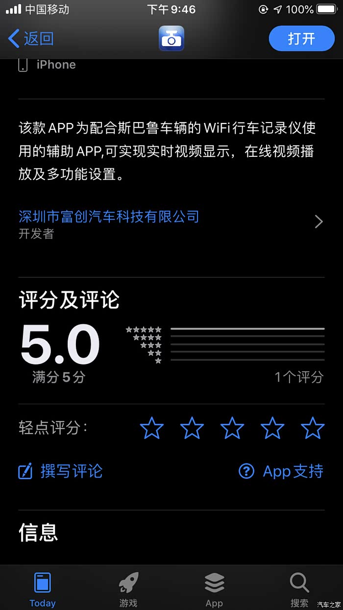

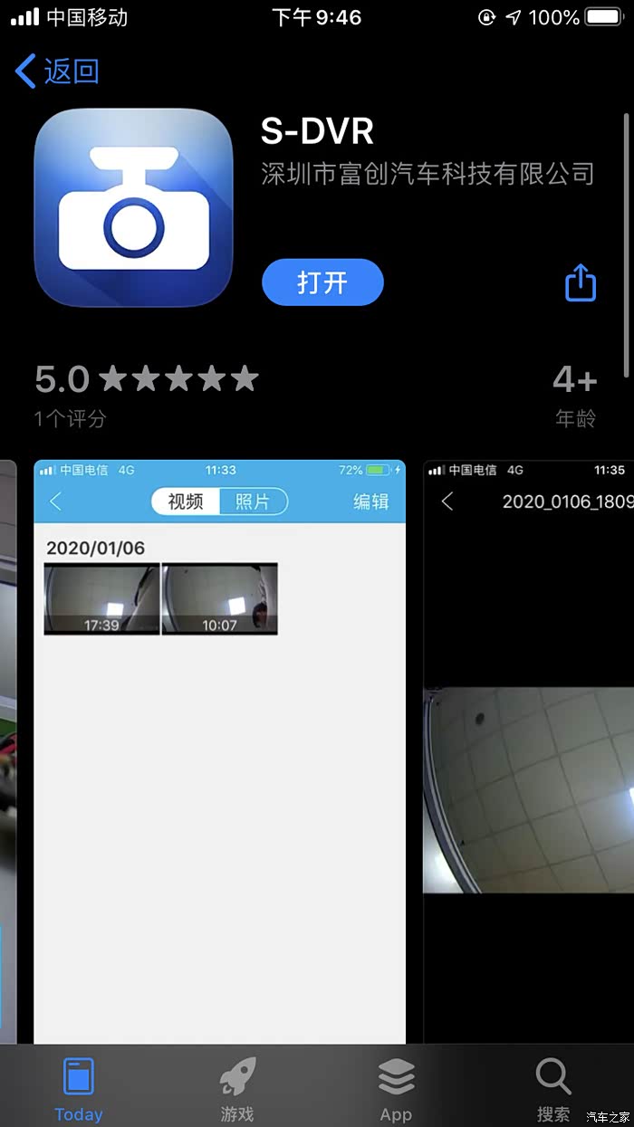

然后我就下载了帖子里说明书的app,跑去车里连wifi,发现***90这个不行,又试了一下***,居然连上了,但是连不上app,害我一度怀疑是连上了别人车里的wifi。然后我就发现这个无线网的名称格式是“S-DVR-xxxx”,咦,不是和上面说明书的H-DVR很像嘛!同一家厂的吧!然后我就百度了一下,APP就叫S-DVR!绝了!
这下我的手机终于连上了行车记录仪!(iphone用户友情提醒:记得赋予该app使用wifi的权限,否则你就会像我这样来回反复地开关手机断开又重新连接wifi搞来搞去才发现是没给权限,笑哭)

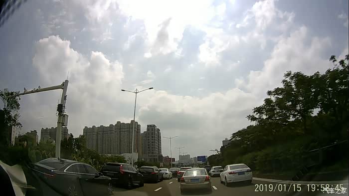

这回看了录像就安心了,确实也算是清晰的,销售小姐姐诚不欺我,是车机屏幕的问题才显示得一塌糊涂哈哈哈。就是镜头扭太上了对着天空,改天得自己调整一下。
后面回到家发现行车记录仪的时间有问题,第二天回到车上研究了一下,原来是未连接过手机那段时间的全部是默认时间,从连接手机起记录仪的时间才同步到正确时间的。所以如果是4S店赠送的记录仪,各位还是要记得连上手机同步一下了。

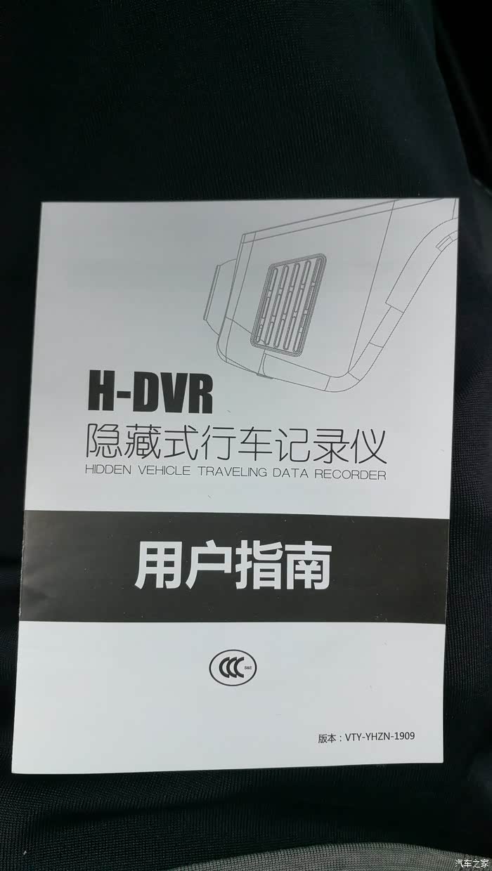

10月10日加更
我发现我就是个傻子!今天在手套箱里的随车资料袋里发现了行车记录仪的说明书当时销售给我分了2袋资料,一袋随车一袋在家里,车的说明书在家里的袋子里。只记得随车的资料里有快速操作指引、保养记录、保险单那类的,完全不记得还有这个说明书了。销售小姐姐,我错怪你了23333
